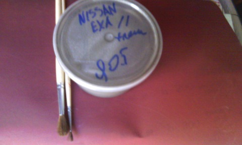

Вот и прошёл год с того момента, как я стал альмероводом. Проехали мы 10 т.км. без сюрпризов и поломок (ттт), в связи с чем я решил преподнести машинке небольшой подарочек, а именно подкрасить сколы,…
