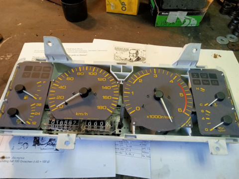

Ремонты: тахометра, крепл. сепаратора, замена клемм, телевизора, тросика печки, свет _ Патрол Y60
Тахометр дурил, жил своей жизнью, разобрали перепаяли кондеры, все заработало. Кондеры заменили все, тратить время на поиск неисправных не стали. В моторном отсеке болталось крепление сепаратора. Сня…

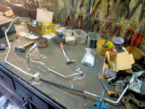

Кондиционер _ Патрол Y60
После очень длительного перерыва собрали кондей. Сколько лет он не работал не ясно, но точно больше 5ти. Система была частично разобрана. На авто стояли только испаритель, компрессор и осушитель. Пос…

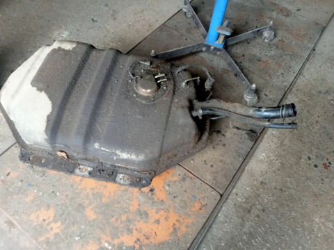

Новый бак _ Патрол Y60
Замнили бак. На машинке стоял бал всего на 80 л., это мягко говоря совсе не удобно. Было принято решение ставить из нерж. стали увеличенный. В целом бак приехал нормальный. Но без доработак не обошло…

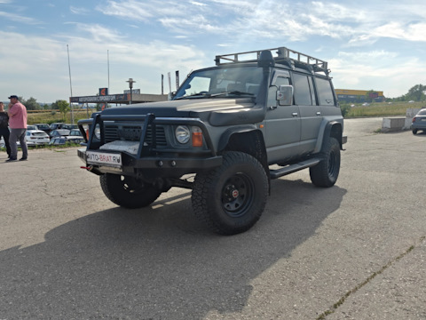

На прошлой неделе прокатились в Саратов. Делали внесение изменений в конструкцию авто. Оформляли сразу две машины, а именно 60ку и Маверик (Террано 2). --- По 60ке изменения следующ.: 1. Силовые бамп…

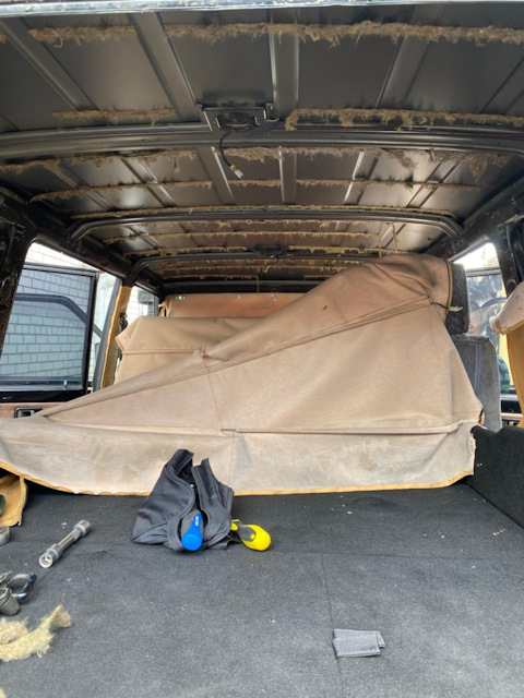

Перетяжка потолка и стоек / Патрол Y60
Ранее у машинки были потолок и стойки бежевого цвета. Владельцу этот цвет крайне не нравился. Решили перетянуть, выбрали универсальный вариант черного цвета, тянули экокожей. Сняв старый материал реш…

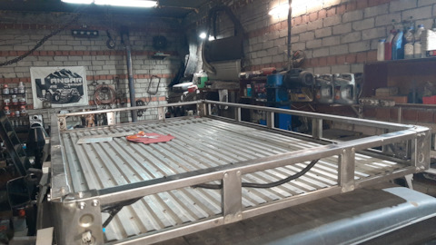

Усиление жесткости багажника
Усилили жесткость углов багажника на крыше. В целом все было не плохо, но если использовать стяжки при крепеже груза углы у багажника были хиловаты. Для усиления использовали дюраль 4мм., болты, гайк…

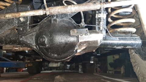

Защита блокировки заднего моста / Патрол Y60
Поставили защиту. Начинали с того, что хотели сделать классический вариант из трубу большего диаметра, но потом пошли по пути иному и заказали готовую, что б не тратить время, просто приварить заклад…

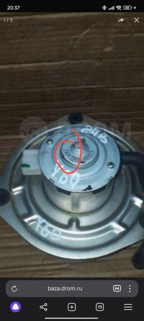

Ремонт печки, салонный фильтр / Патрол Y60
Перебрали печку. Ранее начала шуметь, потом вовсе отказалась включаться. Чуть раньше писал, но решил добавить сюда, что б все в одном месте. Еще поставили салонный фильтр. Меняется легко. Откручиваем…

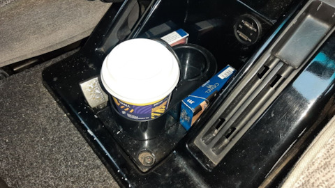

Подстаканник / Патрол Y60
Установили подстаканники, а то как то грустно)))

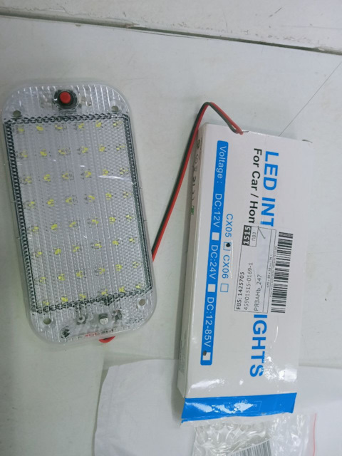

Потолочный свет / Патрол Y60
Над передними сиденьями в 60ке отсутствует подсветка. Это крайне не удобно. Решили что это надо исправить. Как реализовали затею видно на фото.

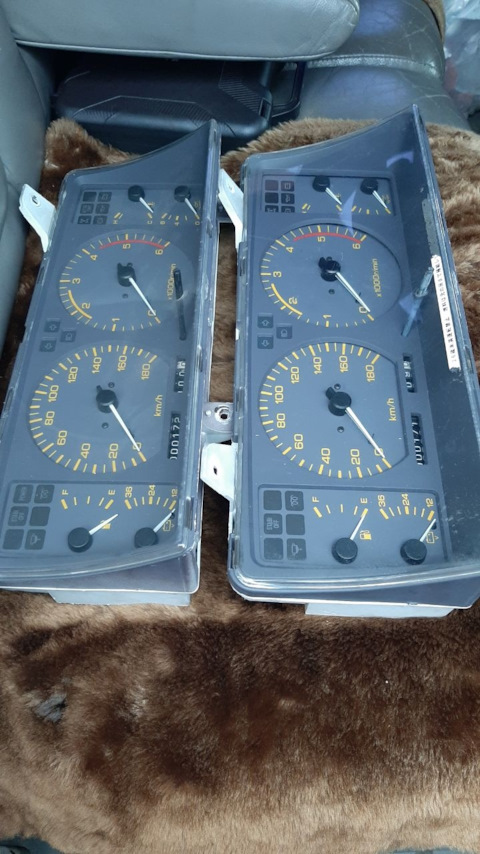

Тахометр и ремонт щитка приборов
Когда работали с электрикой было задание ожевить тахометр. Начали разбираться. Выяснили, что проводка в косе есть, но она в моторном отсеке откушена, датчик на двс отсутствует. Купили дстчик. Проложи…

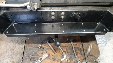

Перенос гос. номера и защита подножки бампера / Патрол Y60
Начну с заднего бампера. Подножка в бампере достаточно удобная, большая, но она ни чем не защищена. И при первом ее использовании по назначению она поцарапается. По этой причине решили делать защиту…

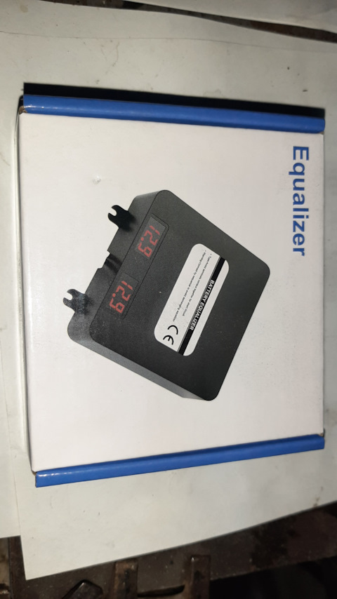

Аккумуляторы заряжаются по разному / Патрол Y60
Машинка у нас по эл части специфичная. Т.е. бортовая сеть 24 / 12. Т.е. все что я сейчас буду писать ниже по сути на 12 вольтовые машины не распространяется. Про эту тему уже писал ранее. На мой взгл…

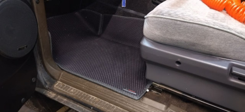

Ковры для Патруля
Организовали ковры в машинку. Делали везде. Как в салоне так и в багажнике, т.е. в спальнике. По передним коврам все понятно, а по задним есть нюанс. Многие делают задний ковер цельным. Да это прикол…

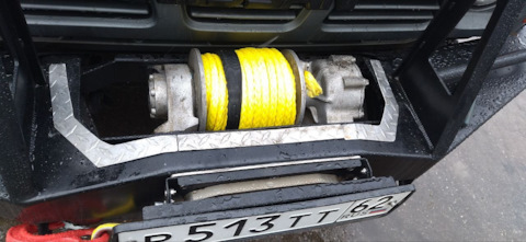

Кожух на лебедку
Силовой бампер сделан с очень большим вырезом под лебедку. Для работы, мойки это удобно, но для каждодневной эксплуатации автомобиля — нет. На лебедку, трос будут осидать все осадки (грязь, снег и т.…

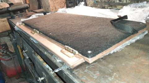

Спальник / Патрол Y60
Спальник заказывали в КуражГараж. Это не первый спальник, который мы у них покупаем. Цена и качество очень нравятся. Ребята вдумчивые, делаюм отлично. Сроки исполнения маленькие. По спальнику пришлос…

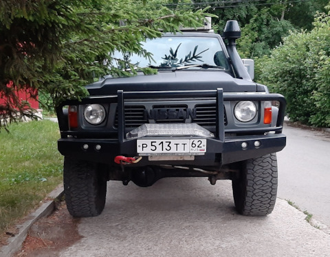

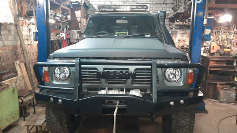

Передний и задний бамперы, фаркоп
Завершена сборка внешки. Бампера у становлены, фаркоп закреплен. Из нюансов. Пришлось повозюкаться с клюзом лебедки, т.к. отсутствовала возможность его прикрутить. Производитель вырезал очень большое…
