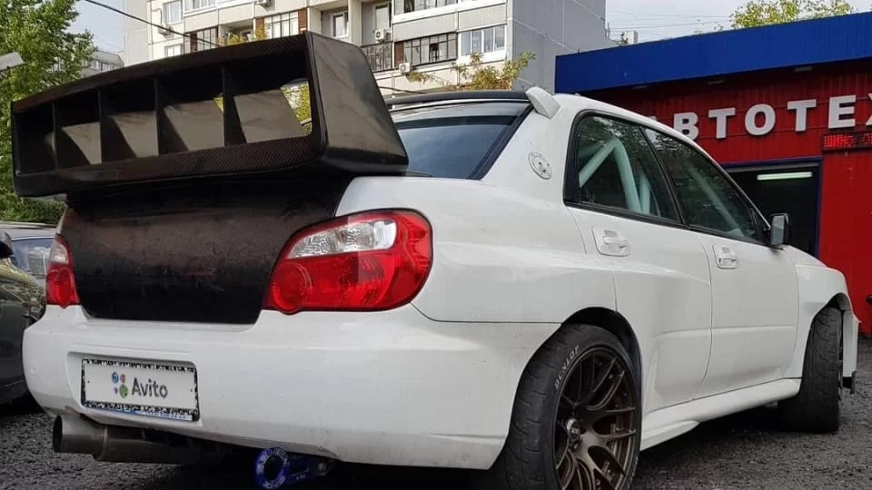

Актуальный спек на 2025 год:
1) Двигатель собран весной 2024 года в RoikSubaTech Димой. Обкатан 500км (на специально отведенных дорогах и вообще это была компьютерная графика) и около 600км боевого пробега на текущий момент.
Конфиг:
— Блок EJ207, подготовка в "Центр Мотор", отмывка, правка постелей колена (с подваркой первой постели), расточка под поршни, тонкий хон, плоскости;
— Шатуны ковка h-beam (Fanat auto), болты ARP;
— Поршни СТИ ковка 92.5, кольца NPR, зазор 6 соток;
— Колено "зеленое" номинал, вкладыши корень и шатун ACL RACE StdH+HX, зазоры на корне 2-3 сотки, на шатунах 4 сотки;
— Маслонасос 12мм;
— ГБЦ LHS20V006/RHS20V006 "биг порт" верхние фазы, валы от GDB JDM (лиса, самые топовые из стока), пружинки Brian Crower BC1600, подготовка "Центр Мотор", отмывка, плоскости, правка седел, шлифовка фасок, замена направляющих втулок, проверка на вакуум, полировка валов. Тонкая настройка ГБЦ от RoikSubaTech с выставлением всех зазоров и т.д. Шпильки ГБЦ AJS. Крышки ГБЦ в порошке (синий цвет);
— Все прокладки, колечки и т.д. новые оригинал, новый ремень ГРМ оригинал, новый натяжной ролик и площадка оригинал, свежие остальные ролики и помпа, новая центральная крышка ГРМ;
— Гелевый шкив колена Technix;
— Опоры (нижнии+косточка) kein;
— Литой впускной коллектор от спеки без биноклей с мех. дросселем в порошке (синий цвет);
— Топ-маунт интеркулер от VA, врезан датчик температуры впуска перед дросселем, направляйка под VA/GRB кулек RS-Customs, орошайка на тумблере (вкл/выкл);
— Маслокулер AJS, проставка под шланги blackrock, радиатор охлаждения сток от STI (26мм), все патрубки силикон AJS;
— Форсунки Bosch EV14 1000cc (рейки/регулятор сток);
— Топливный насос Walbro 255 made in USA;
— Противотлив в бак ББворкс;
— Турбина YourMiles G25-550 0.72 с встроенным гейтом (мягкая пружина под ~1.2), есть в комплекте жесткая пружинка под больший надув (покупалась новой, установлена в 2025 году);
— Термошуба Cool Race T3 1100 градусов;
— Равнодлинный выпускной коллектор ej204, кастомный аппайп 63мм на V-band под расположение турбины в сток место в хитшилде;
— Кастомный даунпайп под V-band 76мм в хитшилде;
— Полностью прямой титановый выхлоп 80мм под V-band (вес чуть более 4 кг);
— Кастомная 3 дюймовая самка, спроектированная именно под этот конфиг и напечатана на 3д принтера by Pesegov Parts;
— Впуск APS 65 в крыло, фильтр K&N 76мм оригинал с пропиткой и носком;
— 3-х портовый соленоид Pierburg;
— Мозг JDM STI GDB;
— Настройка Женя Ляндрес на мапе (Carberry) под 100ый с колонки, из спецэффектов есть только лаунч, остальное мне не нужно.
В текущем конфиге надув 1.3 в 1.15, настройка не в сопли. На стенде в этом году машина не была, по virtualdyno 310 колесных сил, едет +- как очень хороший ЧВН, но без шишок и с верхами :) На данном кульке можно надуть 1.4 полкой, далее нужно уходить на фронт.
2) Трансмиссия:
— КПП 6ст SG9, длинная без DCCD, блокировка Suretrack;
— Привода передние 5.114 от лисы, задние неизвестно (предположительно родные от WRX);
— Редуктор R180 3.9, блокировка Suretrack;
— Новый маховик и полный комплект сцепления от STI оригинал под 6ст;
— Опоры КПП и редуктора Kein.

— Вварной каркас безопасности (RS-Custom).
— Дверный карты карбон;
— Коврики карбон;
— Ручка КПП карбон;
— Центральная консоль из листа карбона;
— Замшевый руль Sparco R 345. оригинал;
— Ковш Mirco XL, оригинальный переходник OMP + уголки Pesegov Parts. Болты 10.9/12.9
— Ремни четыре точки OMP, омологация кончилась в 2022 году. Установлены по приложению J с шплинтами;
— Панель приборов оптитрон JDM;
— Огнетушитель 3кг на кастомном креплении by Pesegov Parts.
