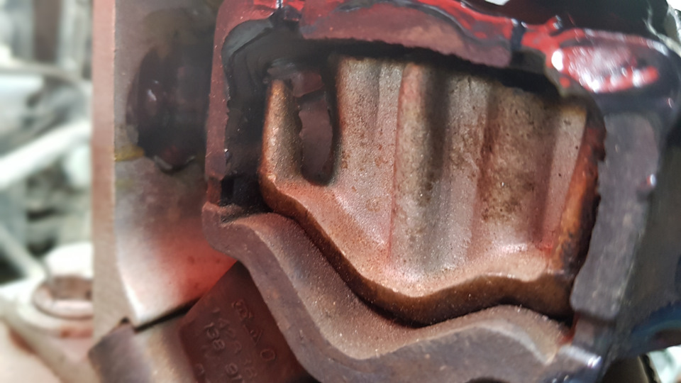

Кастомная правая подушка ДВС для Лада Веста
Многие знают, что правая подушка ДВС на Весте оставляет желать лучшего.
Дальше решил усилить эту подушку, засунул два отрезка шланга в нижнюю часть подушки, стук глушака ушёл

Лада Веста, Усиление правой подушки
Надоел скрип и стук правой подушки. Поставил ремку, проблемы не стало. Толщина 1,5 мм — 2 мм Сделаю на заказ, цена 300 р

Усиленная правая опора двигателя Лада Веста
Усиленная правая опора двигателя Лада Веста За основу взята опора УАЗ ПАТРИОТ дв.409051 с 2019г АКПП
Может не давать закрутить болт из комплекта до конца. 5) Закрутиь гайки крепления подушки к пластинке

стуки в районе КПП при сбросе и наборе газа найдены и устранены.
Теперь же когда в СПБ полным ходом с начала марта идёт веста и температура воздуха достигала уже +15
На фото сравниваю 2 подушки родную на пробеге ~50 000км и кортеко 49361854.
