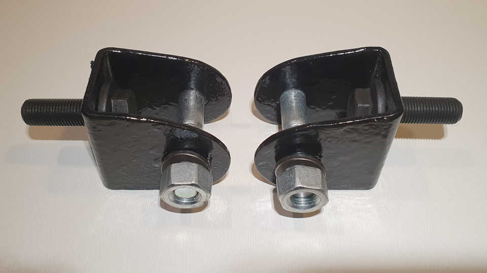

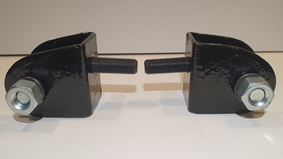

Штатные (номер) (305-460) наращиваем "серёжками" получаем 340-495
Есть вариант лучше: KYB 443123 310-500мм (+5+40 от штатных) (LADA 2101-07 2121) + серёжки 35 мм получаем 345-535мм. (+40+75 от штатных) 4 сайлентблока Lada 21230291544600
Запас хода аммортизатора KYB 443123+35мм вверх 15мм, ход подвески вверх 105мм, вниз 70мм. От оси моста до крыла 490мм (лифт+70мм)пробовал ставить TOKICO 2800 (330-550мм), недорогие, жёсткие пробовал ставить KYB 343360 (325-525мм), дорогие, жёсткие.
На нижние болты заднего аммортизатора между мостом и аммортизатором добавить три малые и одну большую шайбы 12мм, чтоб отодвинуть амортизатор от пружины (добавить фото).
При установки "серёжек" шайбы не нужны.

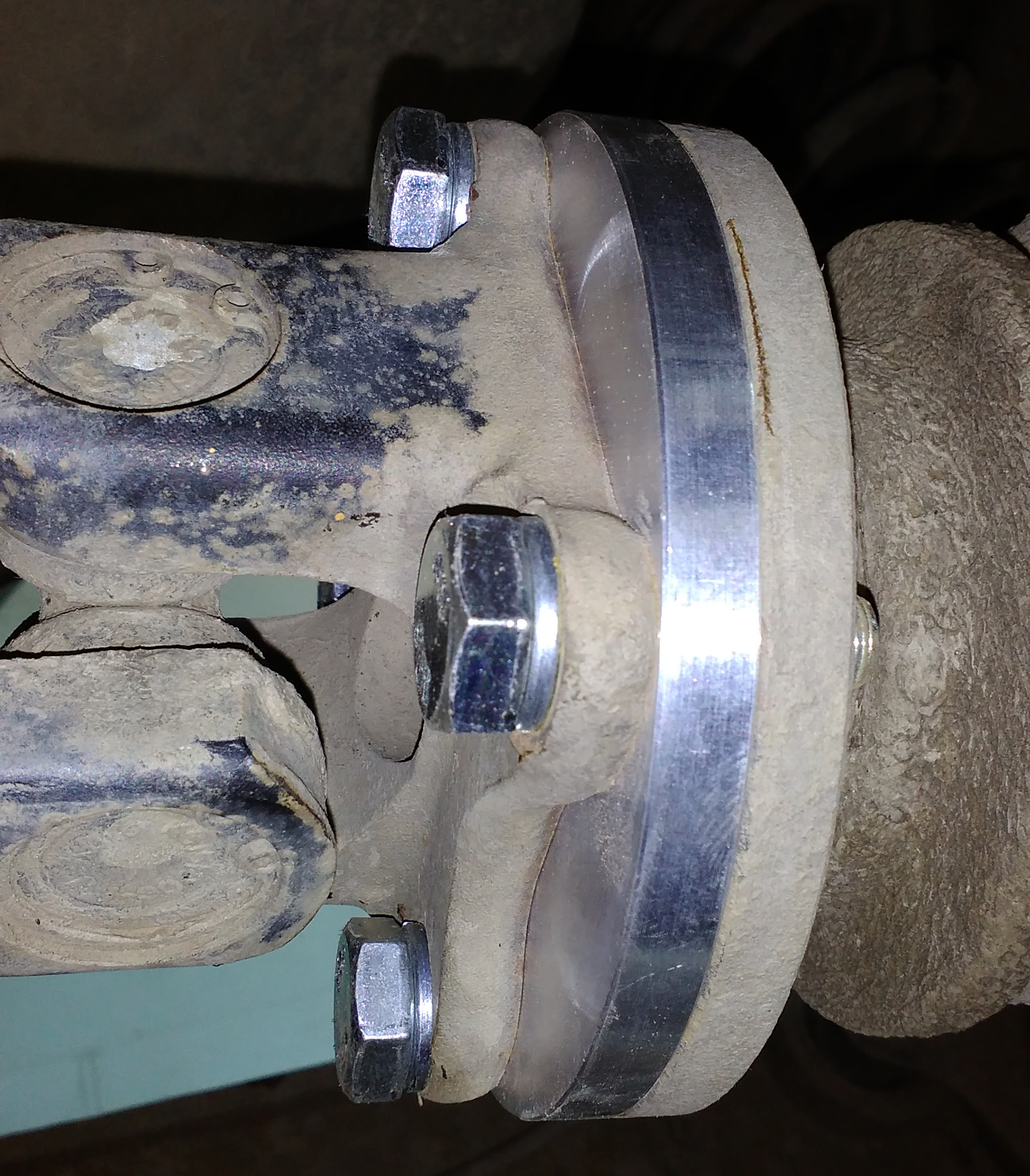

Задний кардан: ставим проставку 10мм со стороны моста, 4 болта М10х1,25 35мм с гроверными шайбами.
Передний кардан, проставка 10мм со стороны РК, 4 болта М10х1,25 35мм с гроверными шайбами.

Не совсем понятно по тексту: проставка ведь ставится на передний кардан, чтобы компенсировать вылет моста после правки кастора? А читается так, будто кардан задний, потому что в раздельчике "задний мост" упомянут…
8)
Проставка ставится в задний мост, по причине небольшого рабочего хода ШРУСа и увеличения длины аммортизаторов.
Текст поправил.
о как. А ведь никто больше про удлинение заднего кардана на таком лифте не упоминает… На сколько критично отсутствие задней проставки на лифте 50 получается?
Дело не в величине лифта, а в ходе моста вниз. Открути кардан, вывеси мост и посмотри, есть свободный ход или вырвет шрус из РК.

А что это даст? Ведь серьги исправляют угол крепления аммортизатора. А еще вопрос — про пересверливание креплений рычагов где-то можно посмотреть? Я слышал, но примеров с картинками не встречал. Как можно охарактеризовать подвеску по такому рецепту — она жестче стока или мягче? А что если поставить не каябу а, прости господи, ладу? Она еще дешевле — от 500 рублей)
"про пересверливание креплений рычагов" если нет сварки, пили кастор-платы.
Да я их как бы уже сделал. Но влезли в гараж и вместе с остальным добром прихватили *одну* плату. Неохота опять заказывать((
www.drive2.ru/l/9505748/ вот тут у Милы с этими пружинами без подрезки получилось +7см, почему так?
ko4egar-routes
"Ведь серьги исправляют угол крепления аммортизатора" с лифтом +120мм задние болты целые, аммортизаторы работают, так что для маленького лифта не критично.
