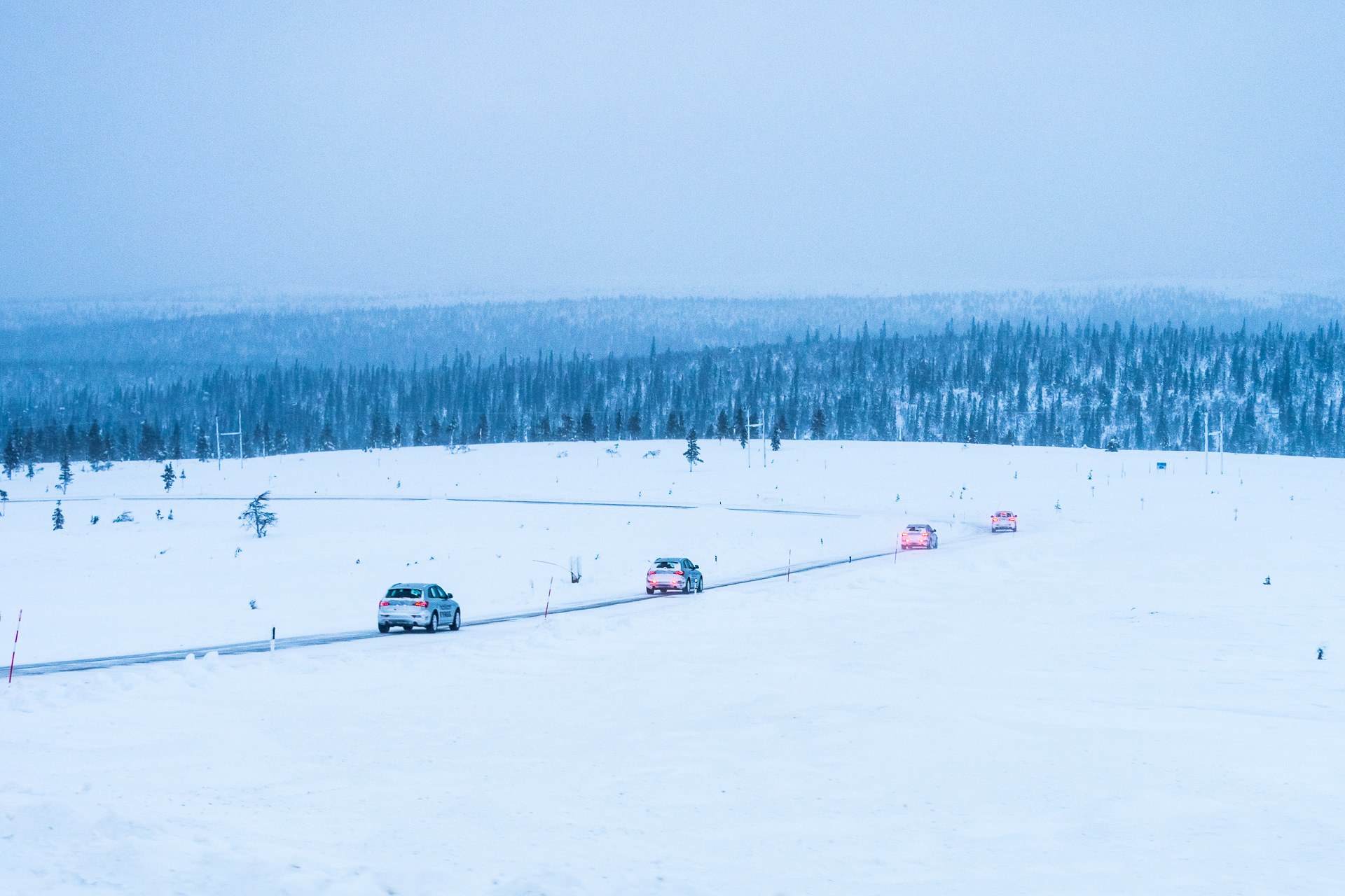

Дороги общего пользования

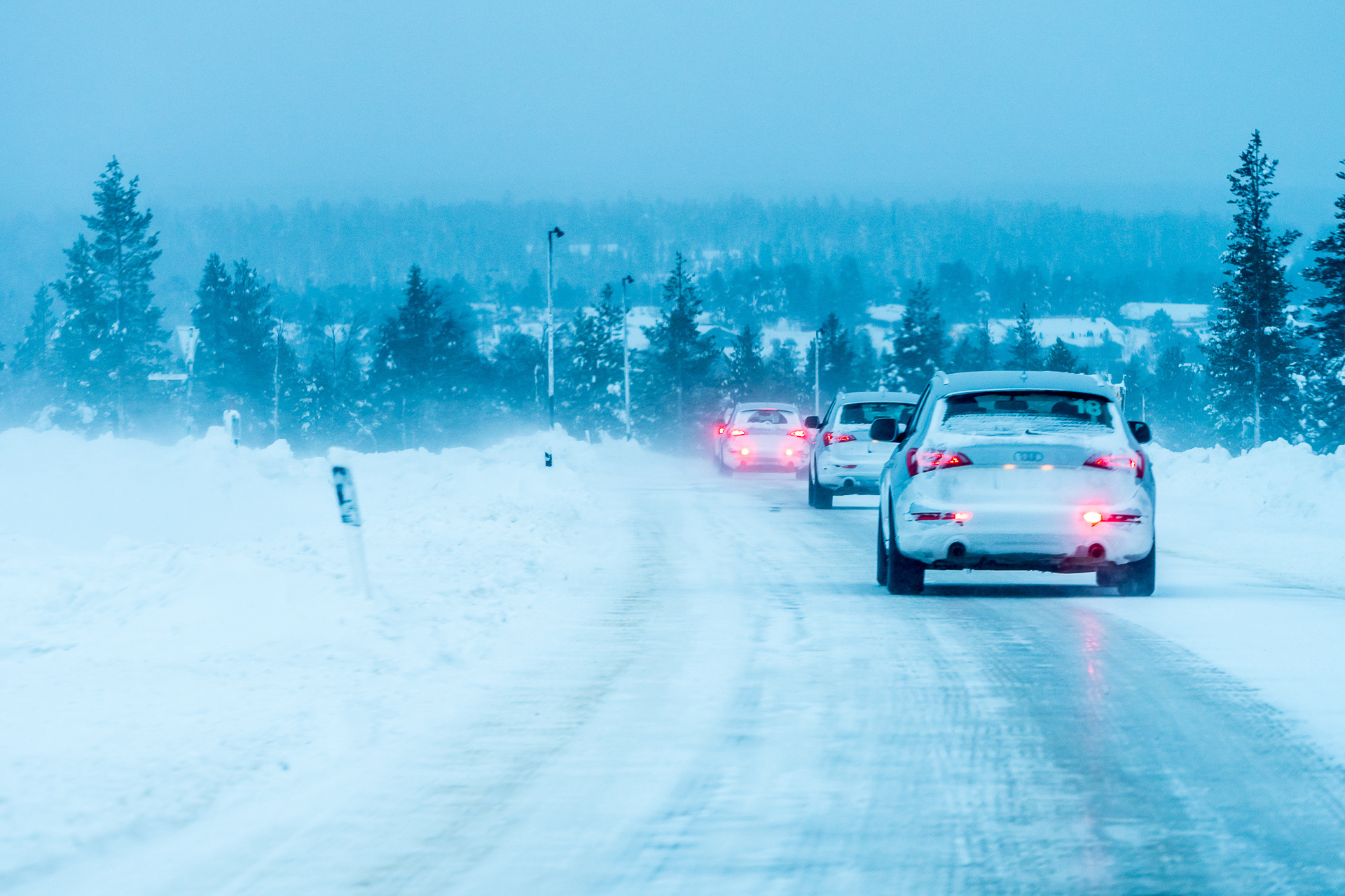

День начался с конвойного текста по окрестностям. Вереница автомобилей движется по заснеженным, обледенелым и почищенным трассам, строго следуя ПДД.
Учитывая голый, даже не обработанный фрезой лед под колесами на второстепенных дорогах, держать разрешенные 80 или 100 км.ч. в профилированных поворотах весело и непривычно.
После нескольких десятков километров постепенно вникать в разницу между R2 и R3. Прежде всего, с R3 у водителя есть чуть больше обратной связи на руле, автомобиль по траектории более четко, реагирует на руль точнее. Чуть больше зацепа в поворотах. А что с торможением?

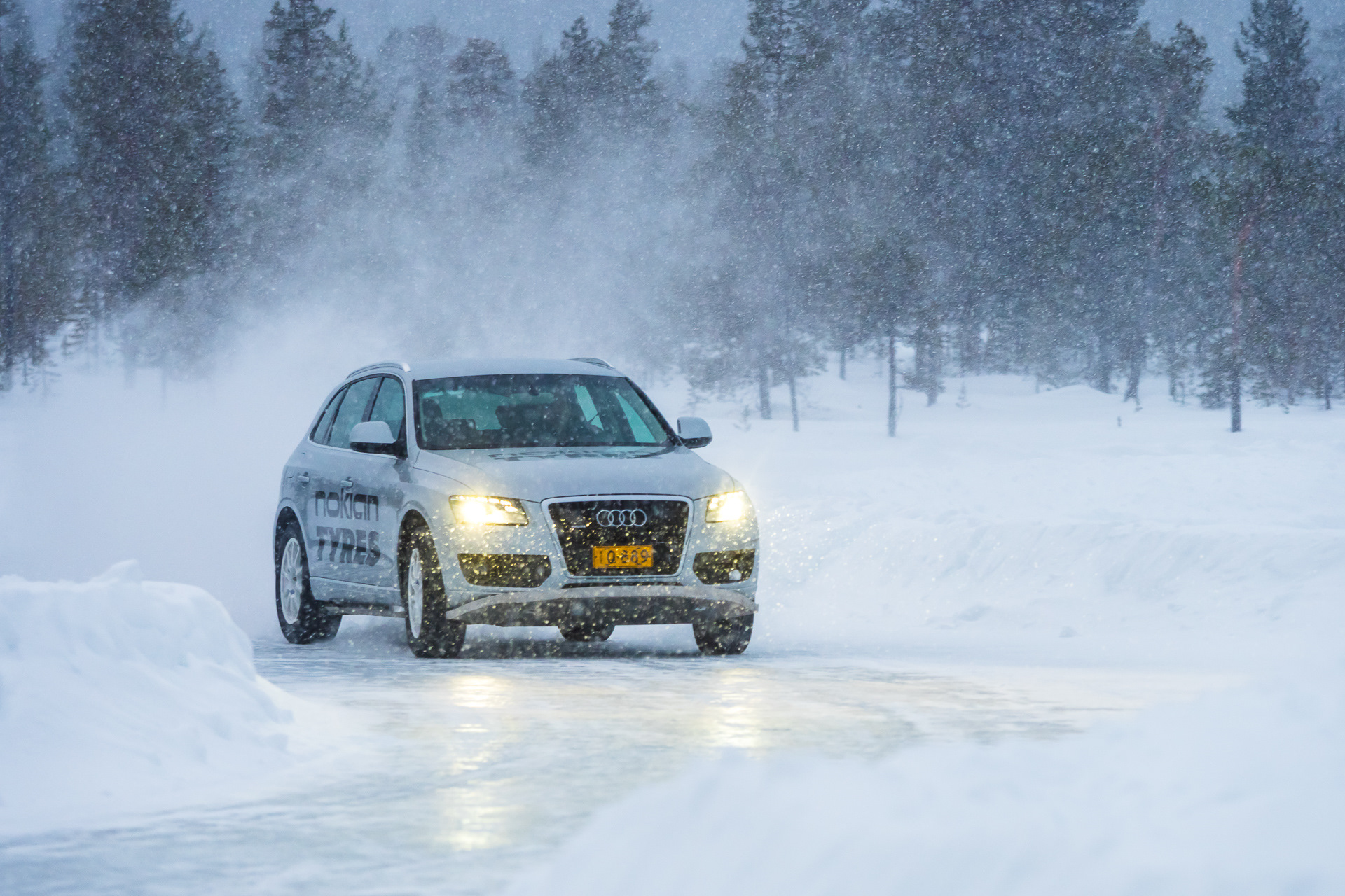

Вторая часть испытаний – интереснее и нагляднее. На одном из озер на территории полигона White Hell расчищена широкая полоса длиной около полутора километров.
Вешками расставлено три широких змейки с коридорами для разгона и торможения. Каждая из змеек имеет одну и ту же конфигурацию, но покрытие различается.
Первая змейка – на отполированном зеркальном льду. Вторая – на шершавом льду. Третья – на льду, припорошенном снегом. Три одинаковых VW Golf с отключенной противобуксовочной системой (ESP активна), с тремя разными комплектами шинами: шипованная Hakkapeliitta 9, фрикционная Hakkapeliitta R3, и «центрально-европейская зимняя шина», на поверку оказавшаяся новейшей Nokian WR D4.
Результат испытаний – частично ожидаемый, частично удивительный.
На автомобиле с Nokian WR D4 тронуться с места на зеркальном льду непросто. Шины просто шлифуют на месте. Чтобы поехать, с акселератором нужно обращаться аккуратно. Аналогично – с реакцией на руль – автомобиль норовит проехать мимо вешки, скользя боком куда угодно, но только не туда, куда надо. Зацепа очень мало и в продольном, и в поперечном направлении, так что работа системы ESP происходит совершенно незаметно – толку от нее мало, разве что «притухает» двигатель и машина замедляется. Ехать можно лишь совсем «шепотом». На разгоне на прямике легко докручиваю Golf до 170 км.ч. – при том что реальная скорость не превышает 80 километров… аналогично и с торможением, тормозной путь опасно велик.
На шершавом льду ситуация лучше – зацепа все так же маловато, что на разгоне что на торможении, но ESP начинает лучше помогать заправлять машину в повороты. На присыпанном снегом льду ESP работает резче, и автомобиль уверенно и безошибочно идет по траектории. Так уже можно ездить, но становится понятно, почему фрикционные шины разделяются на альпийские (для центрально-европейской зимы) и нордические (для зимы настоящей).
После этого пересаживаюсь на такой же Golf с Hakkapeliitta 9 – и начинаю кайфовать от того, как электроника помогает мне проходить широкую змейку с хорошим ходом и без промахов. Конечно, на «зеркале» тормозной путь длиннее, и ESP работает заметно чаще, но даже такое покрытие меня не пугает. Что уж там говорить о шершавом льду, где я еду еще быстрее. Заснеженное покрытие автомобиль проходит еще немного лучше, все это время на руле все просто и понятно даже для неопытного водителя.
А что же Hakkapeliitta R3? На голом льду машина на этих шинах идет заметно увереннее, чем на WR D4, но до «девятки» далеко. Другими словами, ехать можно, но небыстро и осторожно (что и показал описанный ранее опыт легкого ДТП на дороге общего пользования). По шершавому льду автомобиль идет намного лучше, но система стабилизации работает постоянно и мега-активно – громкий треск и вибрация от колес говорят о том, что зацеп тут достигается за счет сочетания конструкции протектора и работы электроники. На торможении на шершавом льду R3 проигрывает «девятке» несколько корпусов, хотя разгон тут неплох.
А вот поведение R3 на заснеженном льду меня удивило – на этом покрытии автомобиль едет просто превосходно, вписывается в траекторию вообще без срабатывания ESP, или с минимальным ее участием при росте скорости. То есть по твердому заснеженному покрытию новая фрикционная шина едет лучше, чем Hakkapeliitta 9!

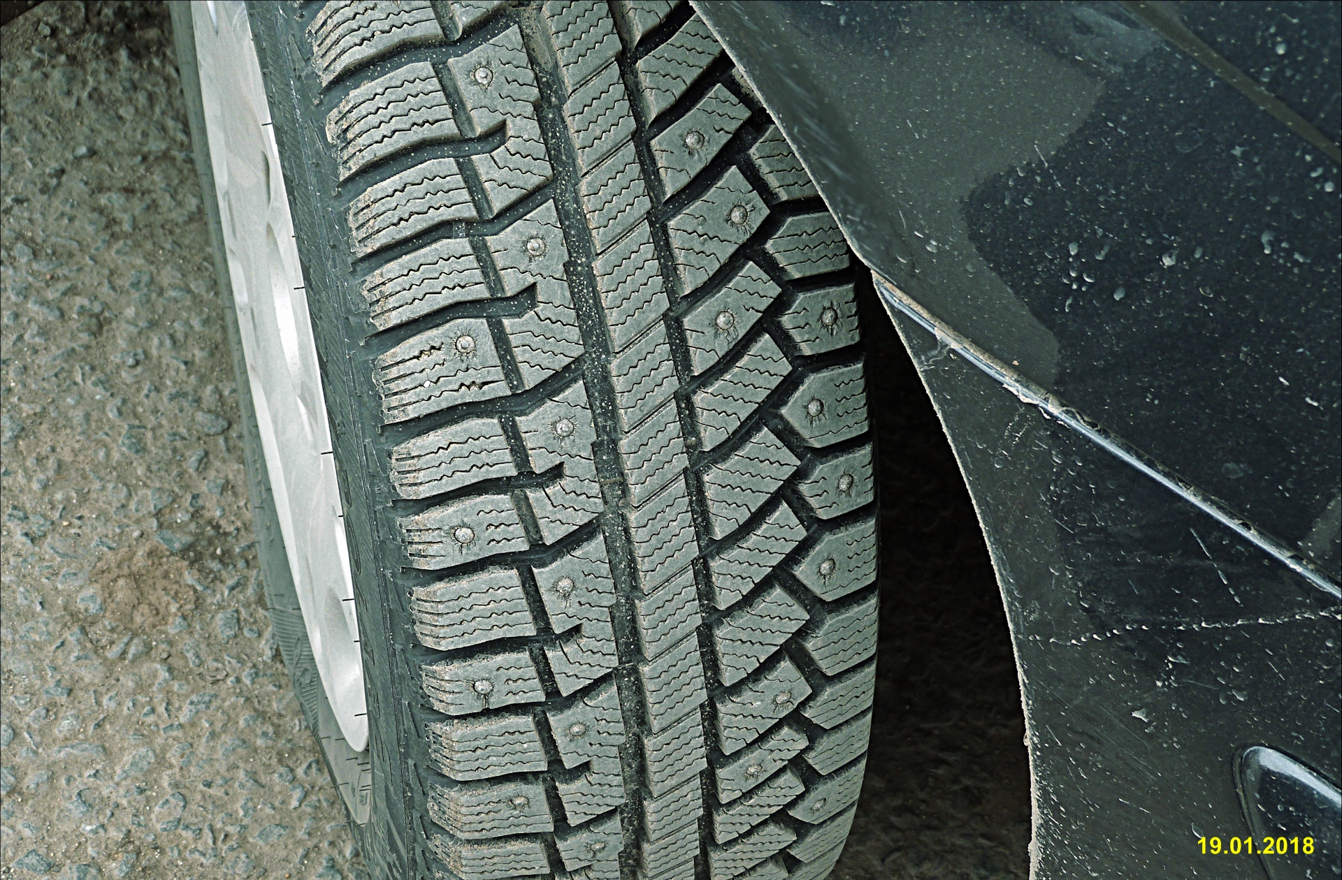

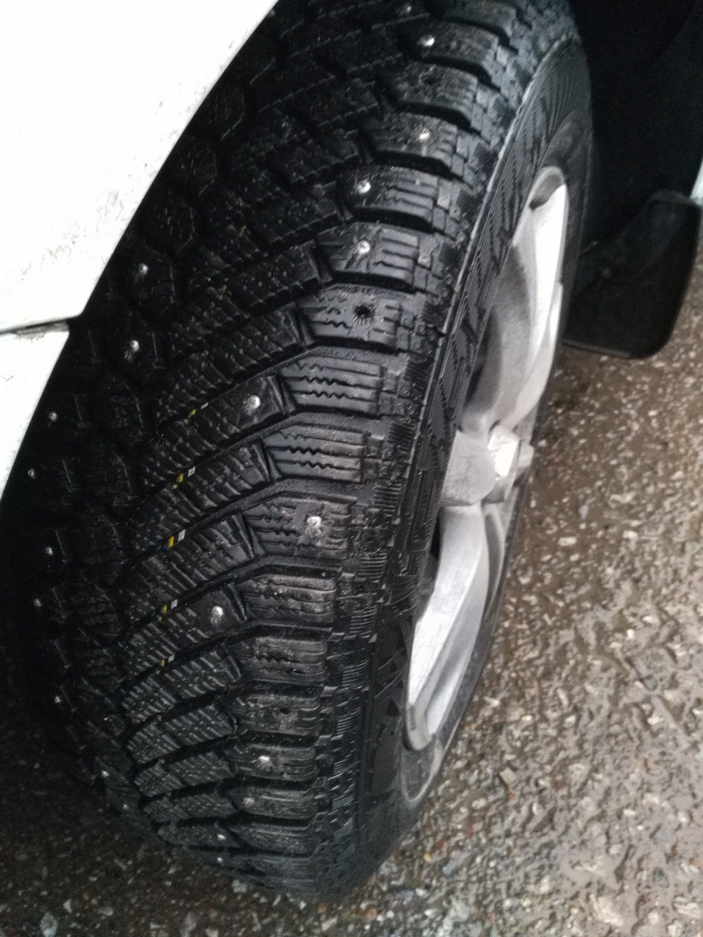

Фото перед новым годом. Обкатывал как положено.сейчас все печальнее
На фото Автомобильная шина Continental IceContact 2?

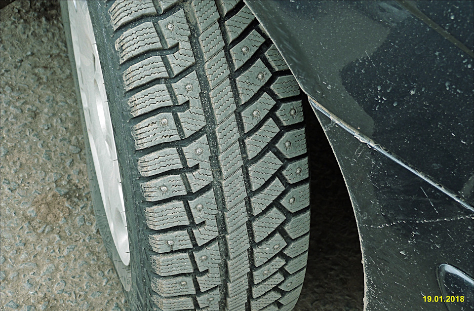

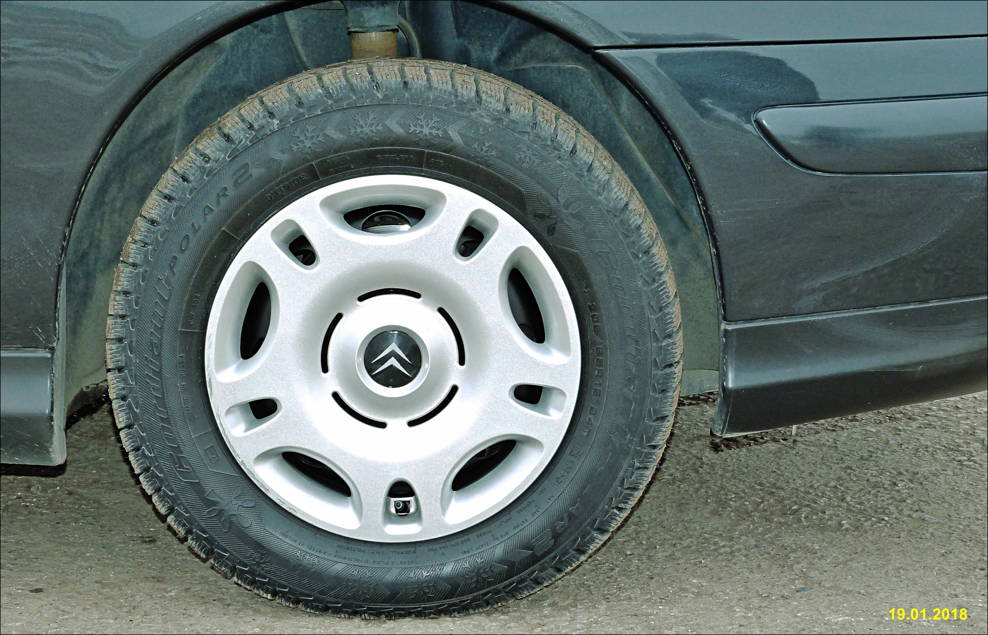

Эхх… Пойду попинаю свою трехлетнюю Кордиант Полар 2 с восьмирядной ошиповкой. И по асфальту рысачу (перегоны по 260 км), и по городу (сухой асфальт+дворовые "завалы"), и на дачу по снегу… Шипы АБСОЛЮТНО все на месте.
Странно, что её никто не тестирует. Наверное и так не херово продается.
Почему — я же выкладывал зимний тест кордианта в прошлом году. Были комментарии типа что вы все врете и кордиант вообще полный хлам)))) А по мне — да, не нокиан, но вполне нормальная резина.
Значит пропустил.
Сфотографировал. Сейчас у нас -16. Третий сезон.
Угу, кордианты так херова продаются что 12 комплектов в 1 магазине за 4 дня улетело, не успел даже заказать сделать)) Сам на cordiant snowcross езжу и не сколько не жалею глядя на бренды. Была хака 4 отличная резина которая прослужила верой правдой 9 сезонов (ездила по трассе). По сравнению с 4 новые 7,8 такое гавнище что и словами не описать. PS полар потверже буде кросса, но при этом он хотябы не плывет при плюсовых температурах. У кросса слишком мчгкая смесь при +5 едешь как на пластилине.
Она меня полностью устраивает. У меня тяжелая машина. На фото в ней сейчас 2,2 атм. Сейчас -16. Мягкий ход очень.
Состояние шипов:
Как и меня ) только с плбсовой температурой беда( не знаю как у полар2 с этим. Кордиант вообще резина крепкая боковина очень радует. Шипы за 2 сезон тоже пока все на месте.
На плюсовой она мягкая, сотрется по асфальту в хламину.
Вообще одно и тоже.

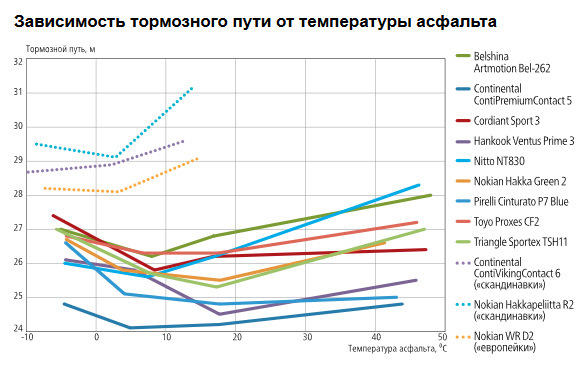

хорошая липучка работает в сравнении с хорошей шиповкой либо так же, либо хуже.
никогда не понимал какой в ней смысл?
или покажите мне тесты где и когда ХОРОШАЯ липучка выигрывает у ХОРОШЕЙ шиповки
Там ниже активно какой то скан постят, но у меня к нему есть вопросы;)

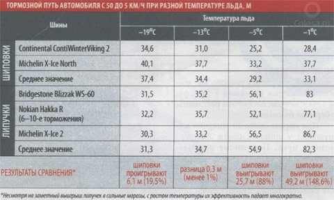

По мере снижения температуры нешиповка начинает работать лучше. Тесты на озере были с учетом ветра как раз в -20. и ни о каком превосходстве нешиповки речи не было
Где цифры? И подтверждение ваших слов? Вот тест и там при сильно отрицательной температуре превосходство за нешипованной резиной.
журнал который не знает правильное название шин это конечно авторитет)))) да и в списке древние модели. я написал официальный запрос в Nokian Tyres, в Финляндию. Подождем что они ответят. Но в -15 + ветер на гладком льду было очевидно что нешиповка не тормозит и не разгоняется по сравнению с шиповкой.
Данные старые, но Вы то никаких не предоставили.))) Так что я останусь при своем мнении. )))
artemspec
пруф прошу вас, где нешиповка в -20 на льду хуже шиповки тормозит.
Машина БМВ 325, резина шипованная гиславед третий и хакапелита R. На улице -24.Покрытие, голый лёд с небольшим снегом. Разгон и резкое торможение, гиславед царапает шипами, но останавливается плохо, хакапелита останавливается заметно лучше. Даже почуствовал натяжение ремня безопасности. После этого эксперимента понял, что шипы это коньки на льду при сильном морозе.
Боюсь спросить, а сколько годикаффф Гиславеду то?
Уважаемый это было давно. Гиславед и хака были одногодки.
А вы уверены что одногодки?
Начало выпуска: Гиславед 3 — 2000г, а Нокиан R — 2008г.
Значит это был гисловед с другим названием, но то что одногодки и то что это была хака р и шипованный гиславед, точно

да и судя по этим же табличкам-шипы лучше тормозят в нынешнюю погоду)
