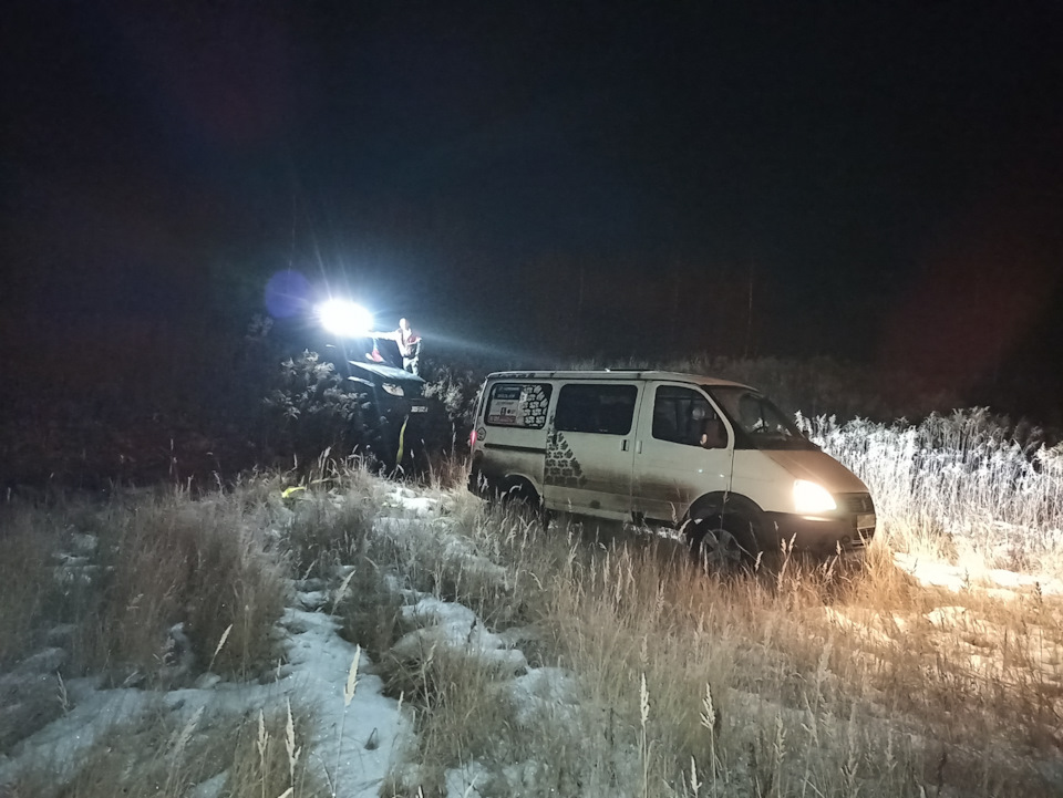

Вообще я собирался сегодня написать большой пост в бортжурнал "Соболя", поскольку для того есть новые поводы, но вместо этого пишу совсем другое, и не про "Соболь". Сегодня в профильной группе "Джип Алерта" увидел печальное сообщение: погиб орловский волонтер Саша Козин. Мы однажды мимолётно пересеклись с ним зимой: ночью он сам застрял под Тулой, а я был недалеко и подъехал его выдернуть. Молодой хороший парень, поговорили про джиперское житьё-бытьё, поменялись телефонами, пожали руки и разъехались.
Больше с Сашей лично не пересекались, но через приложение "Джип Алерта" я продолжал его видеть: вот он съездил на одну заявку, вот съездил и помог выбраться другой машине… Да и сам я знал, что если теперь мне доведется застрять в Орловской области — то есть, кому позвонить, и помощь придет. Но вот сегодня в группе выложили такую печальную новость. Саша погиб в том самом УАЗе Патриоте. Застрял в воде, пересекая речку вброд. Вызвал помощь, а сам остался в салоне машины, не выключая двигатель. К сожалению, он не знал об опасности, которую таит бензиновый автомобиль, остановившийся по пороги в воде. И это стоило ему жизни. В этой ситуации угарный газ из оказавшейся под водой выхлопной трубы начинает активно и весьма свободно проникать прямо в салон. И если окна в автомобиле закрыты, внутри очень быстро образуется смертельная концентрация угарного газа. Еще в советские годы о такой опасности писал журнал "За рулем", приводя в пример трагический случай гибели людей в застрявшем в реке ГАЗ-69. А в 2000-х много внимания этой проблеме уделил журнал ORD, проведя серию очень наглядных тестов по измерению концентрации угарного газа в застрявших автомобилях. Автор тех публикаций в ORD — Леонид Немодный — буквально несколько месяцев назад снова затрагивал эту тему на своем Ютюб-канале. Потратьте несколько минут своего времени и посмотрите, если еще не видели!
Если бы Саша знал об этом, то скорее всего, остался бы жив. Берегите себя! И не забывайте оставлять окна открытыми, если застряли в глубокой луже или реке. А лучше — покиньте салон.
