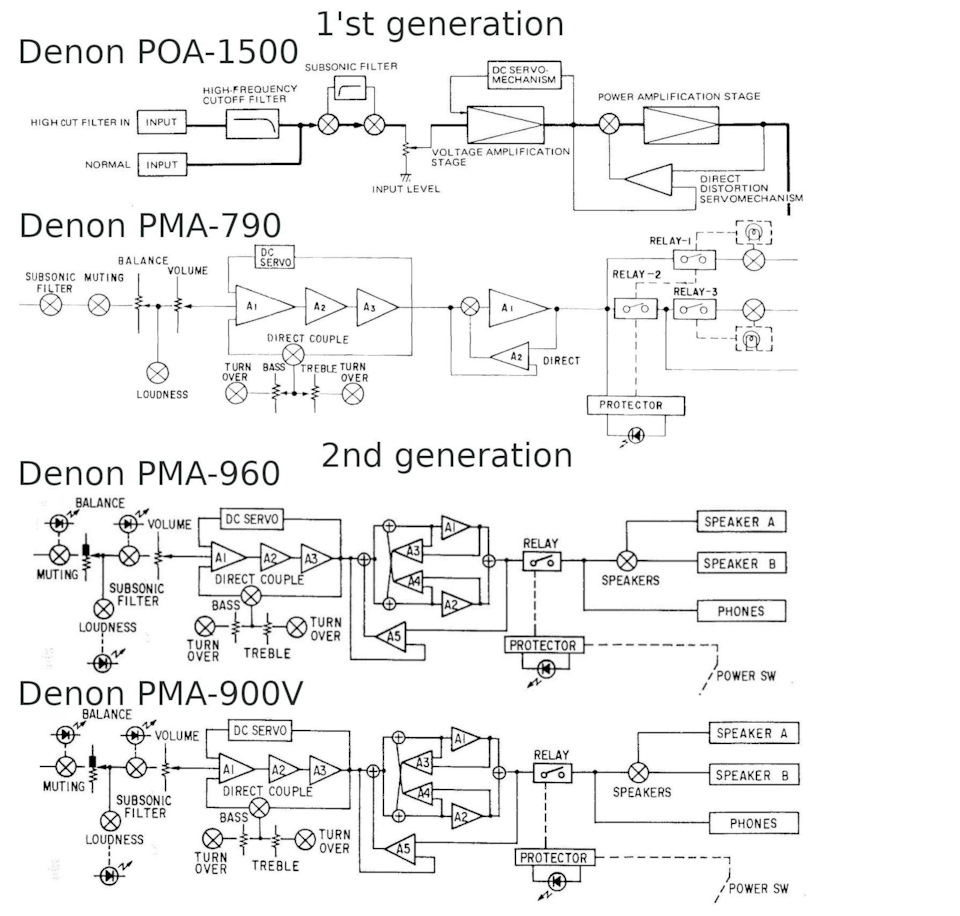

Почему я их так разделил и в чем отличия по схемотехнике:
В нулевом поколении у (Denon POA-8000.) всё сделано весьма "развесисто": усилитель раскачки с хитрой схемой, 7 ОУ в тракте в дискриминаторе искажений / схеме Real Bias, (надо понимать, что операционники в то время были редкостью и "надеждой", и это был признак "бохатства"), 6 пар транзисторов в МТ-200 на выходе, полноценный дополнительный усилитель мощности Ватт на 150 — 250, назначения которого я не понял до сих пор, … . В общем, не экономили. Но он такой единственный и "родоначальник", потому поколение 0.
В первом поколении напряжение плавающего питания схемы дискриминатора искажений/ Real Bias +/- 7,2В, 3 операционника в тракте: 1 — коррекция ошибки ("дискриминатор искажений" :-) ), 2 — в схеме "Real Bias".
Во втором поколении плавающее питание +/- 14В — 15В, "схемы защиты" сначала просто отделилась от Real Bias (в 3000Z), а потом и вовсе исчезла (2200 и далее). Выходы операционников сразу идут на преддрайверы, но по переменке (через конденсатор). Причем, и вход по переменке и выход. Т.е. ОУ Real Bias поддерживают постоянное напряжение база преддрайвера — эмиттер выходного тр-ра. Причем, не по постоянке, а по переменке. Мне данное изменение не очень нравится т.к. такие схемы могут давать некоторую модуляцию с опр. временем "рассасывания" (пока конденсаторы перезарядятся в нейтральное состояние). Т.е. играть второе поколение может хуже, чем первое. Причины, которые побудили к данному изменению, и решаемые вопросы, мне неизвестны. Возможно, схема gen.1 имела склонность к возбудам и переходным процессам, подобно POA-3000.

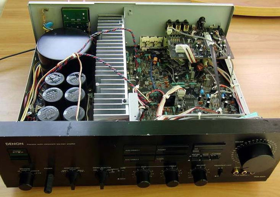

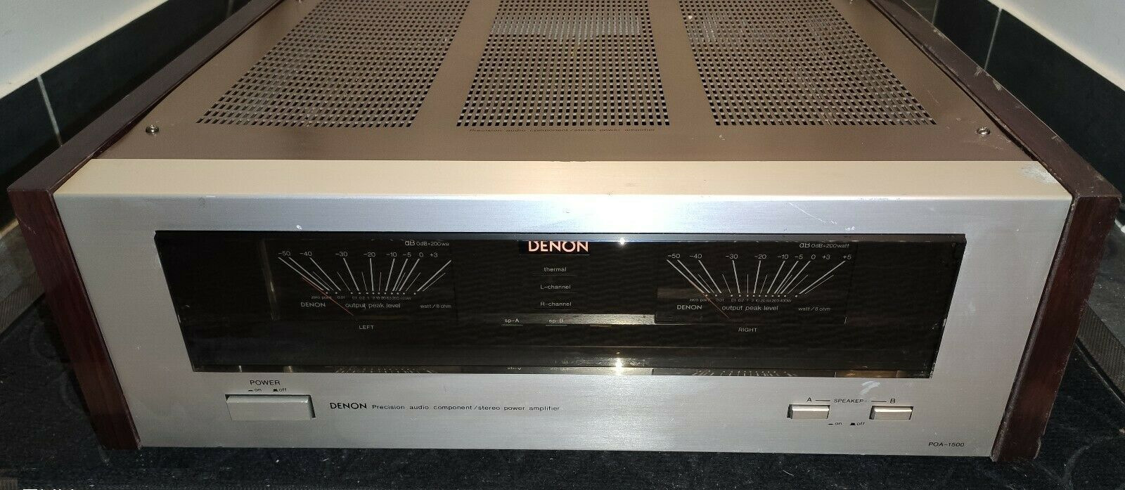

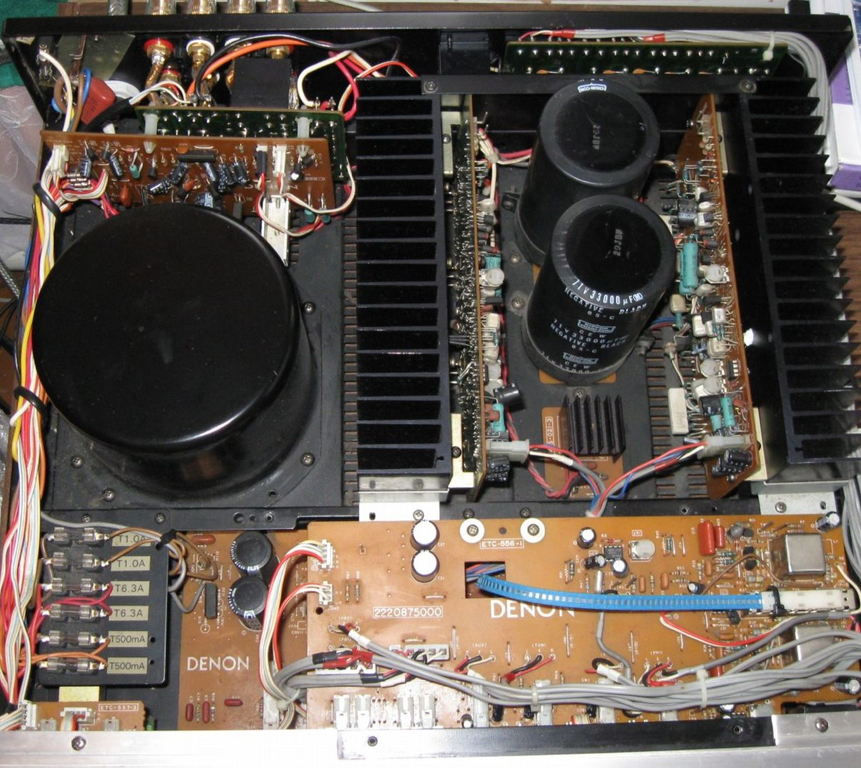

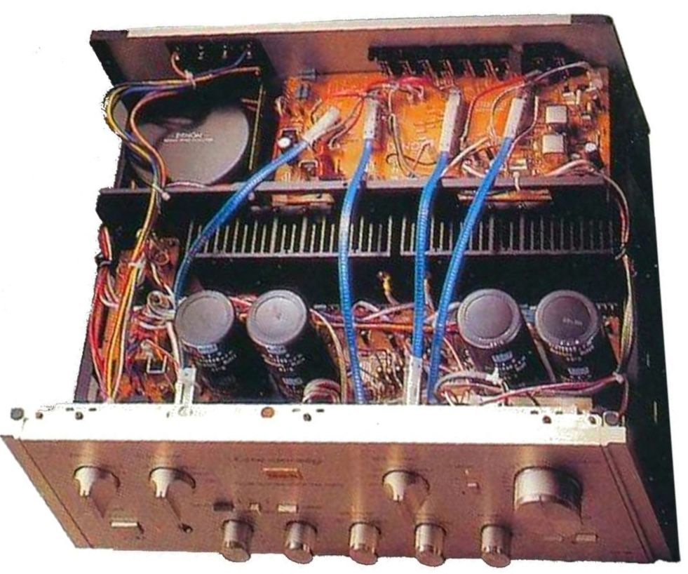

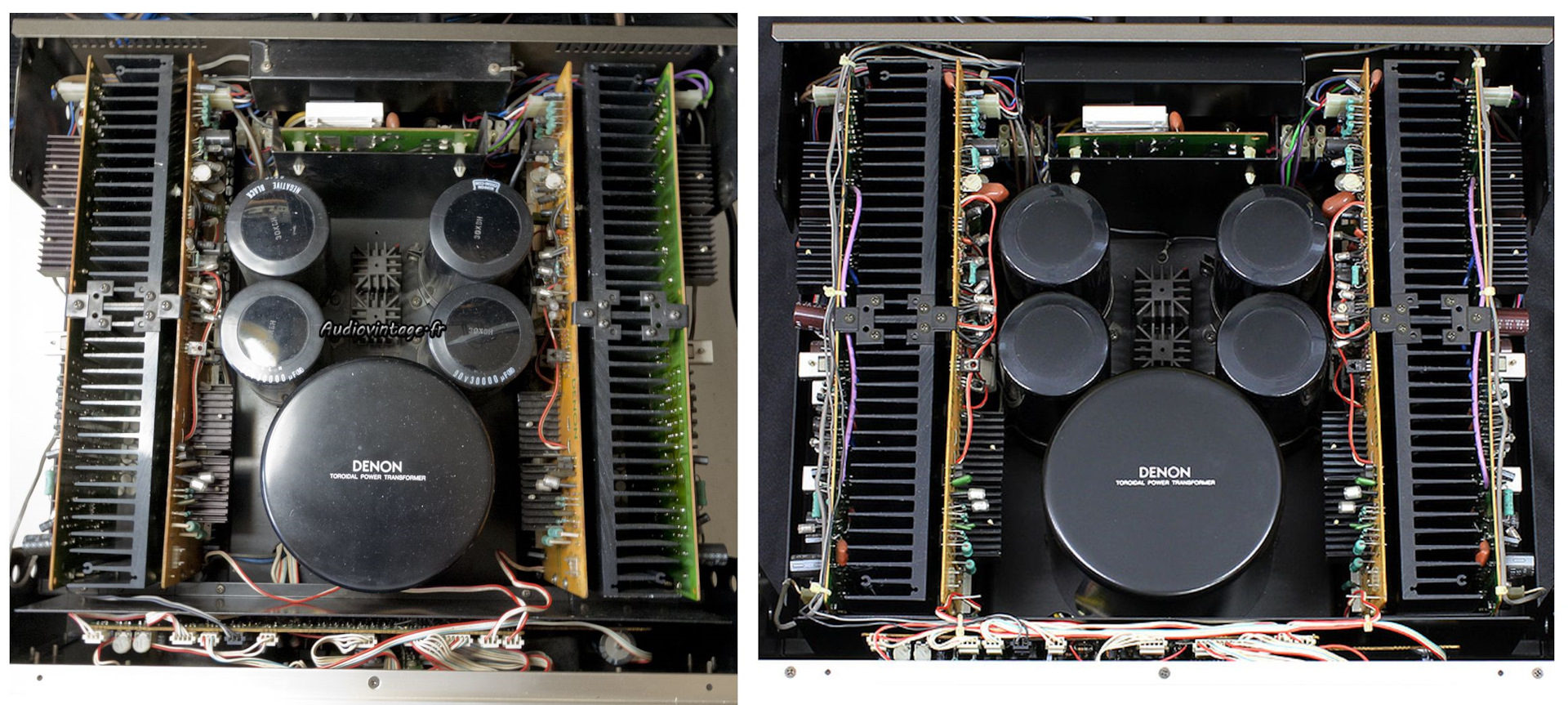

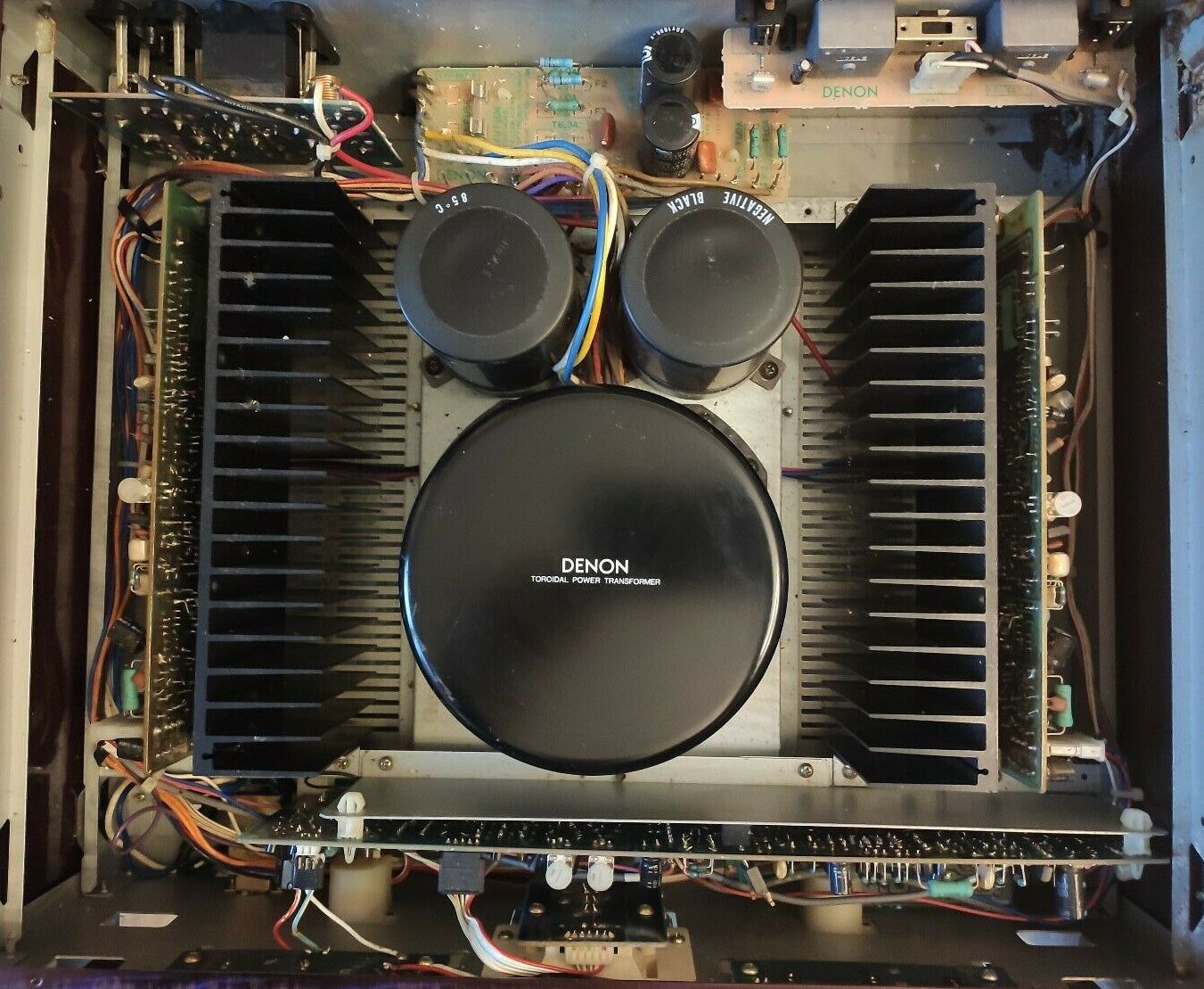

Итак, "пробежимся" по серии. Сначала фотографии снаружи и "потрохов", потом займёмся схемами:
Первое поколение:
Оконечник:
Denon POA-1500 2'000 DM 1982-86 20kg 300W(J) 150W@8 Ohm/0,002% / 240W 250W@4 Ohm/0,005% 400V/us 1Hz — 300 kHz

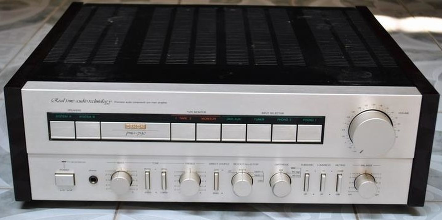

Интегральник:
Denon PMA-790 2'400 DM / 178'000 Y 1983-85 20kg 300W(J) 150W@8 Ohm/0,002% / 240W 250W@4 Ohm/0,005% 1Hz — 300 kHz
Второе поколение:
Интегральники:

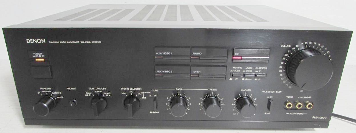

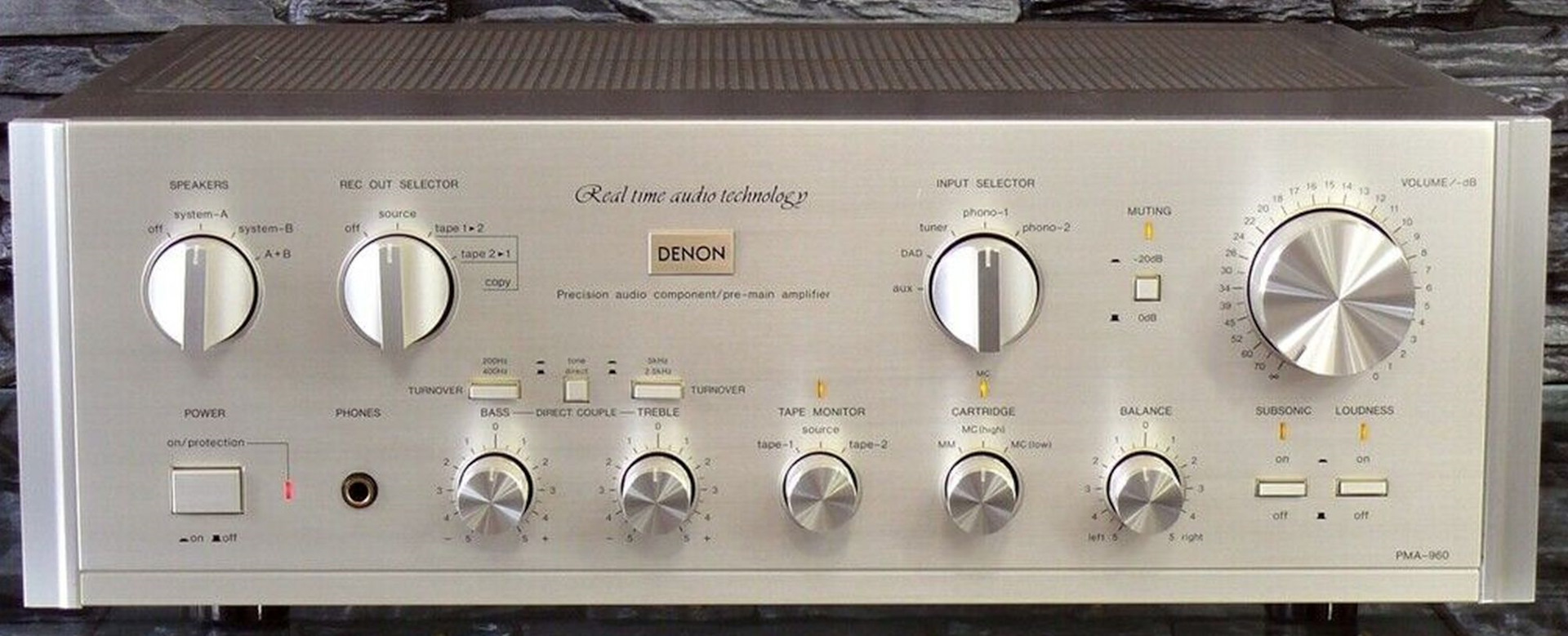

Denon PMA-960 2'000 DM / 118'000 Y 1985-86 15kg 310W(J) 140W@8 Ohm/0,003% 170W@4 Ohm/--- 5Hz — 80kHz
Denon PMA-900V 1400 DM 1986-88 11,6kg 220W(J) 120W@8 Ohm/0,003% 200W@4 Ohm/--- 5Hz-150kHz

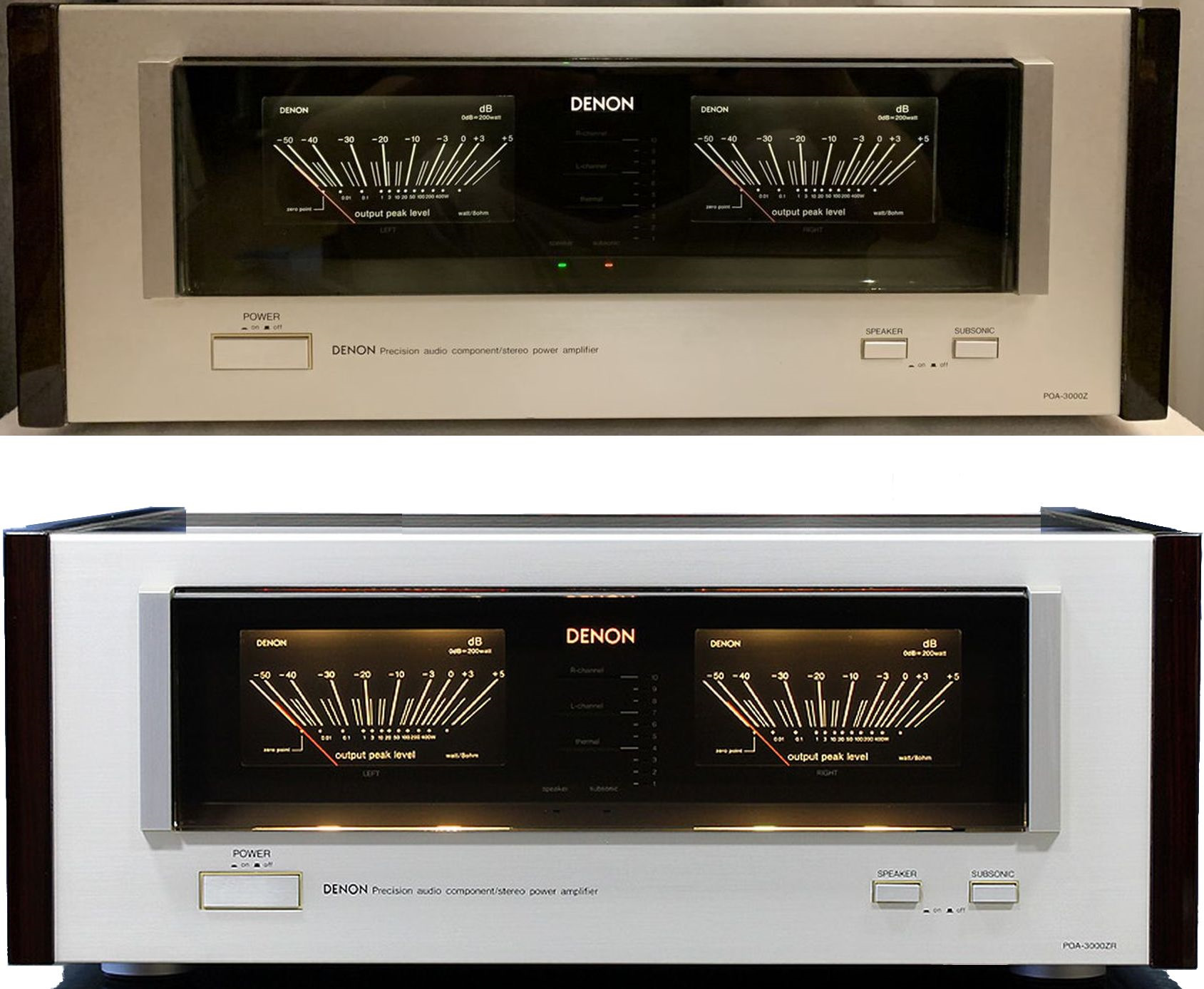

Denon POA-3000Z 6'000 DM 1984-87 30kg 1'300W 250W@8 Ohm/0,002% 1Hz — 300 kHz
Denon POA-3000ZR 6'000 DM 1987-90 30kg 1'300W 250W@8 Ohm/0,002% 1Hz — 300 kHz

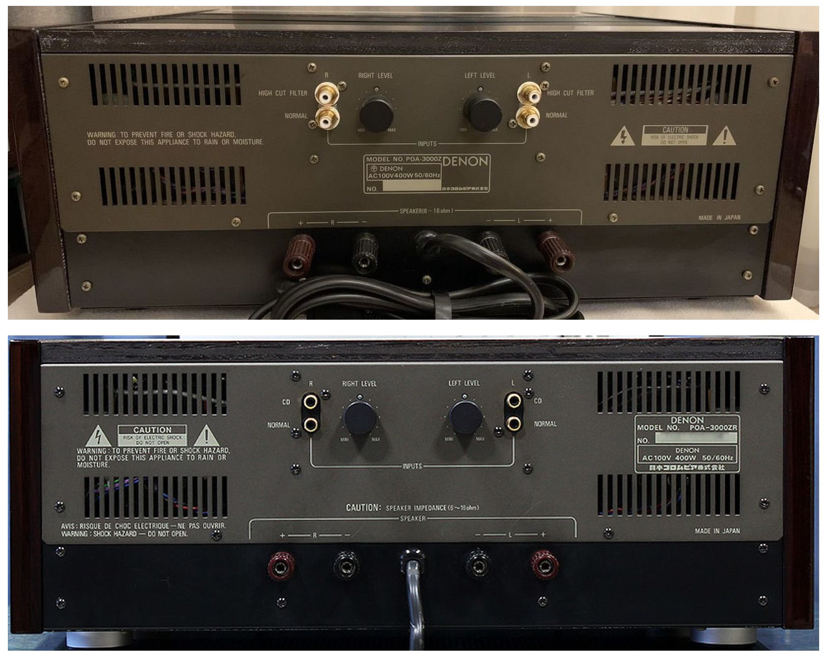

Т.к. мануалов нет, характеристики и внешний вид 1:1, то я искренне надеюсь, что "R" — это "Remote", а не какие-то принципиальные изменения в схеме).
Стоп! Нафига козе баян? Какая еще лентяйка у оконечника?
Вопрос идентичности 3000Z и 3000ZR остается открытым.
Несмотря на 100% внешнее сходство, некоторую разницу во "внутреннем убранстве" мне удалось таки найти. Но в целом платы похожи, так что я надеюсь, что и в схемах отличия только "косметические".

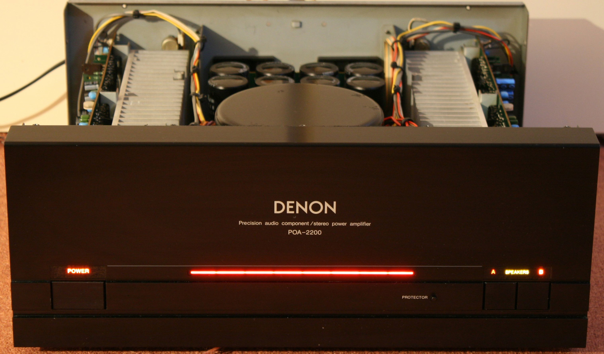

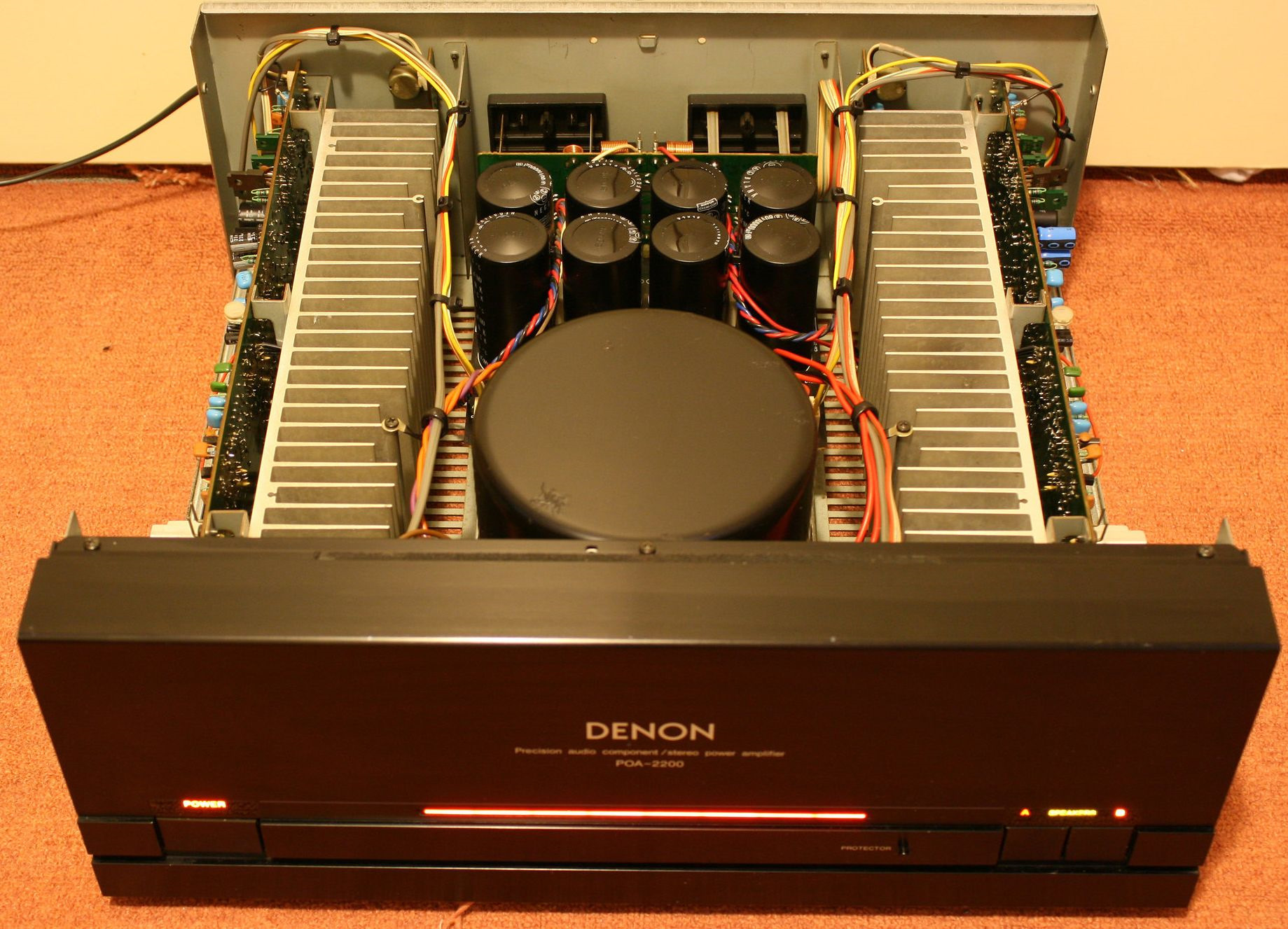

Denon POA-2200 2'000DM / 1'000Eu 1985-87 17,3kg 340 W(J) 200W@8 Ohm/0,002% 200W@6 Ohm/0,002% 300W@4 Ohm/0,002%
Как понимаю, должен занимать нишу РОА-1500, т.к. РОА-3000Z/ZR продолжали производиться. Мощность, конечно, зашкаливает. Выполнен в новом "цифровом" дизайне. Тогда такой дизайн был в моде.

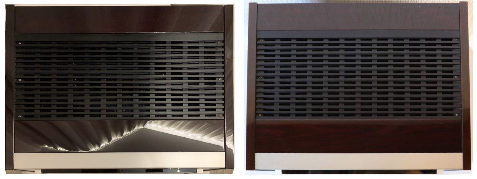

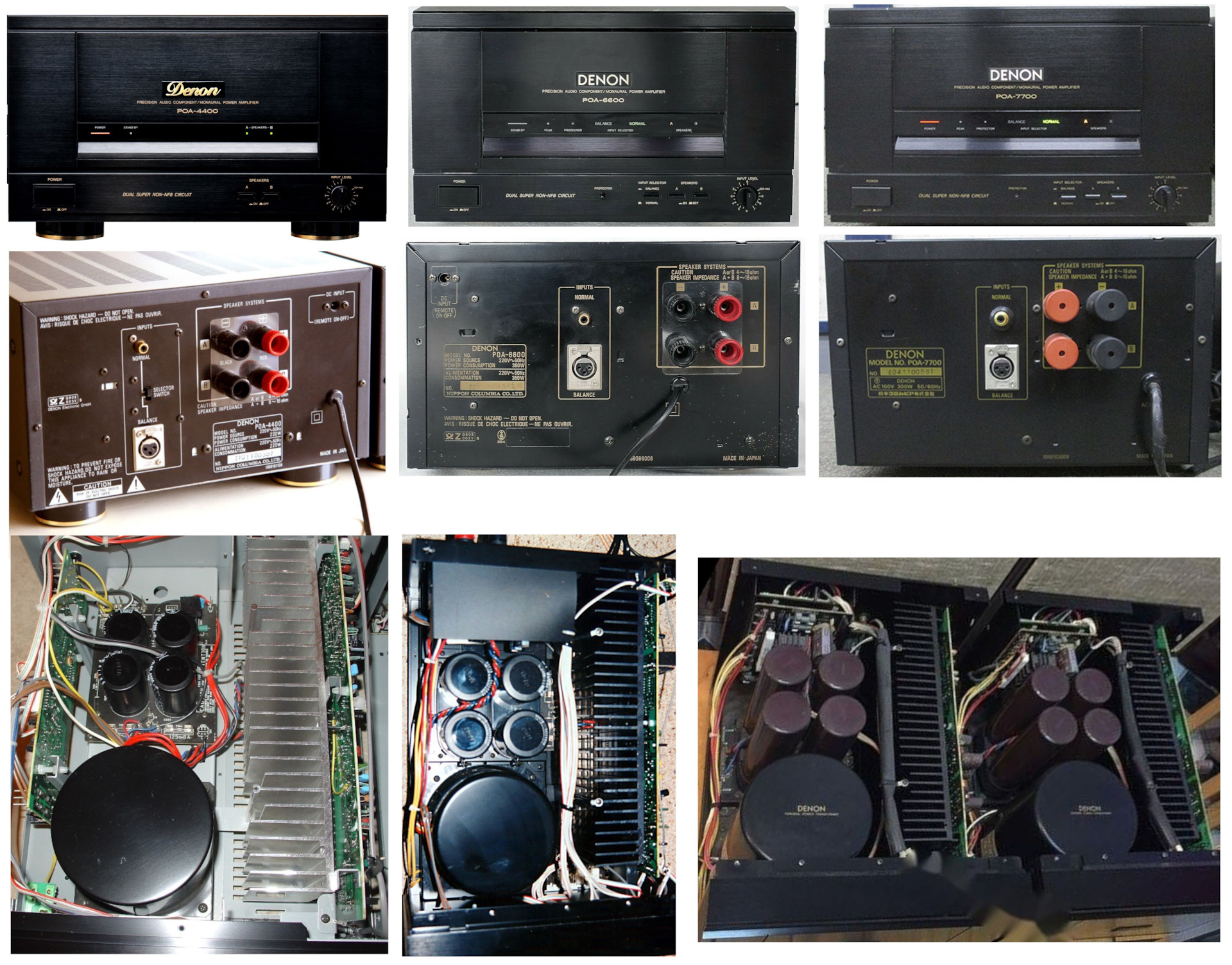

И наконец-то линейка "близнецов" — моноблоков. Снаружи выглядят одинаково. 4400 совсем чуть чуть поменьше, чем 6600 и 7700. Последние одинаковые. Вся разница внутри:
Denon POA-4400 2x1'000DM / 500Eu 1987-88 2x10,3kg 2x350 W(J) 150W@8 Ohm/0,002% 250W@4 Ohm/--- — два моноблока.
Denon POA-6600 2x1'500DM / 7500Eu 1987-88 2x15,6kg 2x350 W(J) 250W@8 Ohm/0,002% 450W@4 Ohm/--- — в 1.5 раза тяжелее и во столько же раз мощнее.
Denon POA-7700 2x314'300 Y 2x19,5kg 2x1100 W 270W@8 Ohm/0,002% 650W@4 Ohm/--- — секретная модель от Денон — данных не ищется, зато есть в продаже. Еще тяжелее, еще мощнее. Внутри уже пустоты не замечено — всё забито под завязку. От 6600, скорее всего, отличается бОльшим напряжением питания (как-жеж без этого мощность увеличить?), бОльшими емкостями (это прямо видно), и, скорее всего, другими моделями выходных транзисторов.

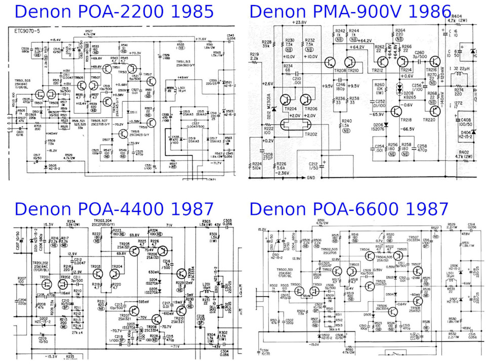

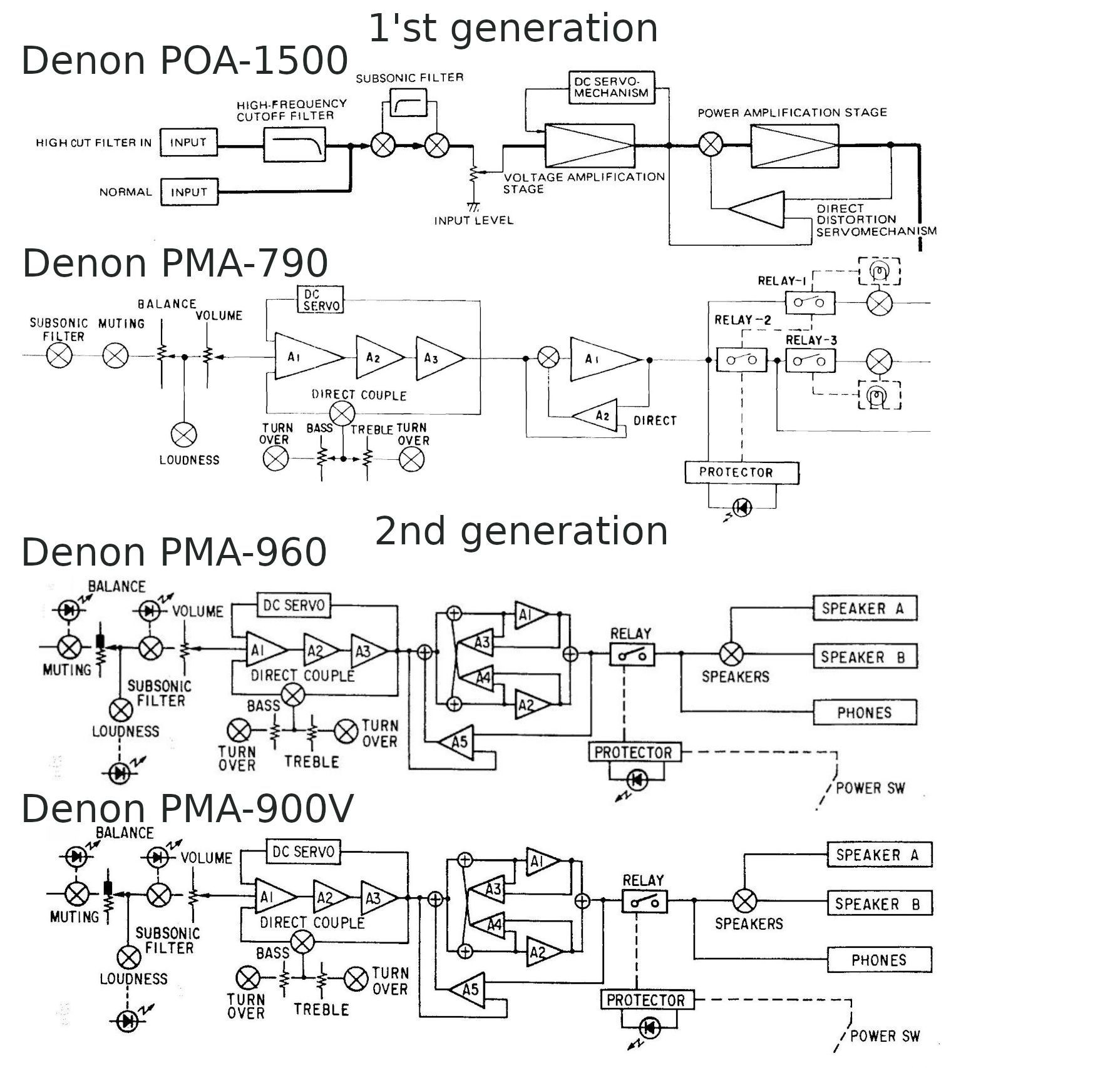

Теперь о схемах и изменениях.

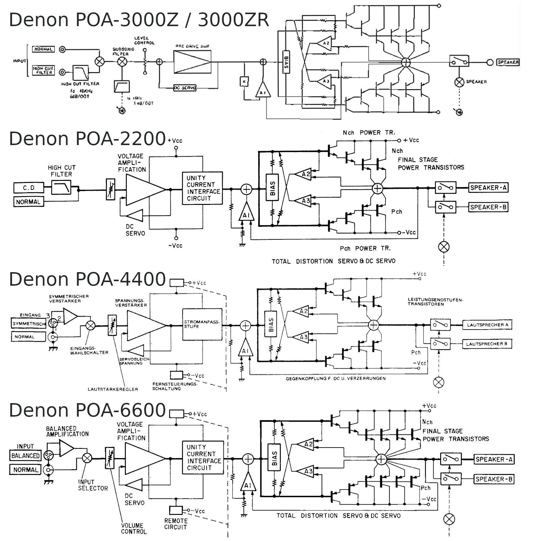

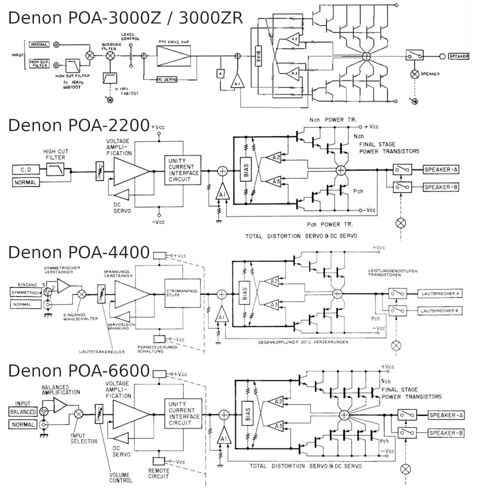

Интересно, как изменялись блок-схемы, которые, на самом деле, довольно многое объясняют. Но еще интереснее то, что эти блок-схемы отражают представление о том, как работает усилитель. Т.е. бывает такое, что схемы одинаковые, а блок-схемы — разные. Итак:
Отчётливо видно, чем второе поколение отличается от первого. Драйверные усилители остались без изменений, как и "Direct Distortion ServoMechanism", который можно называть Дискриминатором Искажений :-). Появилась некая перекрестная система, управляющая мощным выходным повторителем.
С Denon POA-3000Z 1984 всё так же, как и было, а вот начиная в моделях 2200, 4400, 6600 появился некоторый новый механизм, названный везде по-разному: "Unity Current Interface Circuit" (Схема интерфейса с Общим Током), "Stromanpass Stuffe" — "power adjustment cascade" (ступень пропускания энергии).
На деле, изменений в схеме я не заметил.

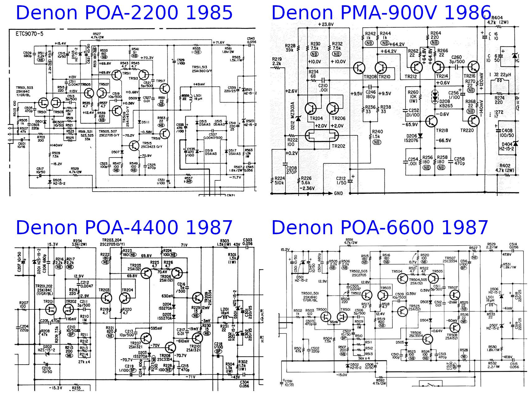

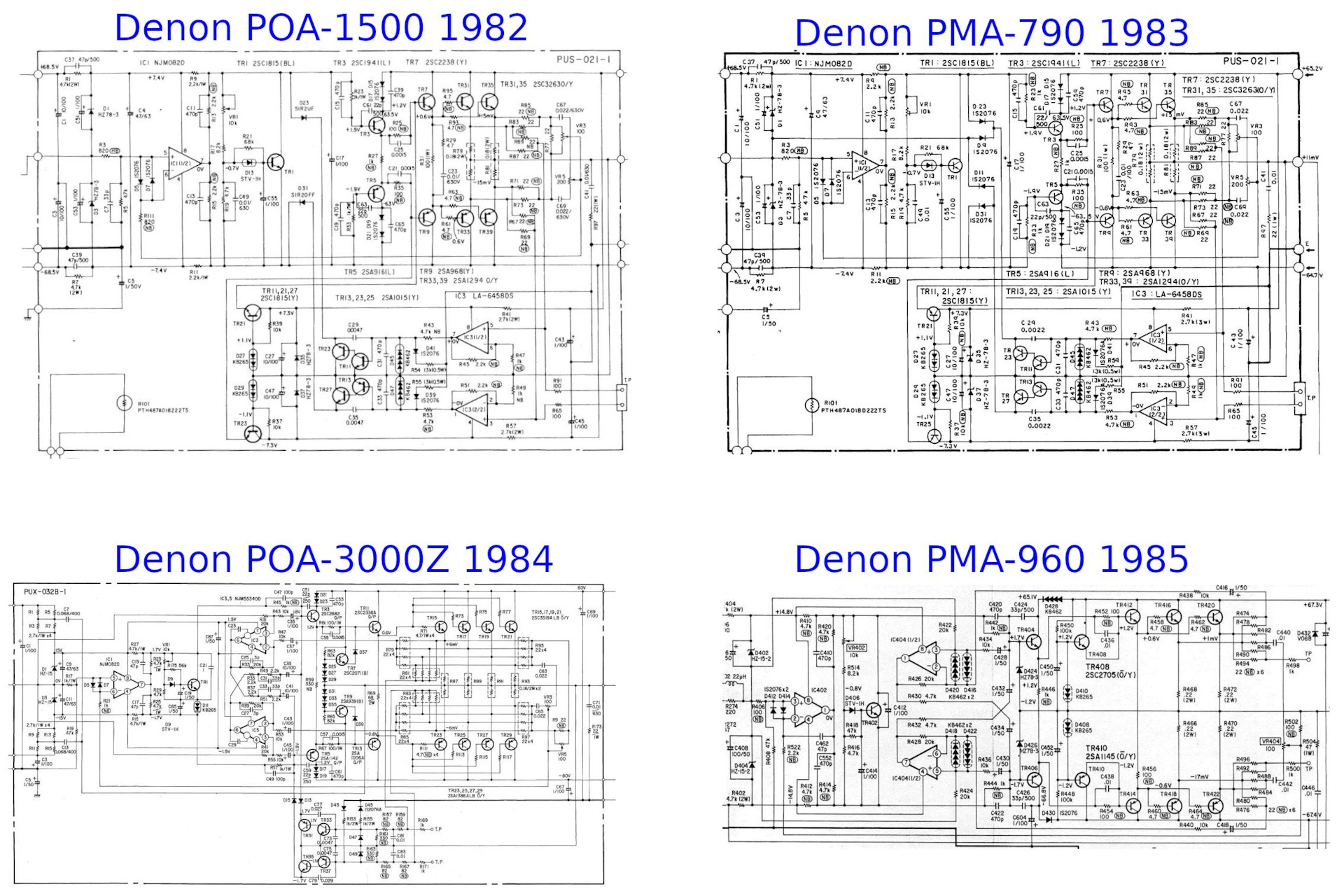

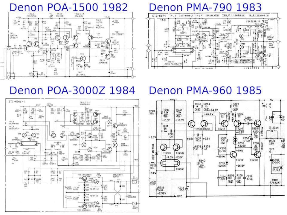

Что менялось в схемах. Я рассмотрел отдельно драйверный усилитель т.к. его схема почти не менялась.
Схемы почти одинаковые — буду писать только отличия от "эталонной", за которую приму схему РОА-1500.
2 — 33/1к: это номиналы резисторов во 2м каскаде: 33 Ом "линеаризующий" и 1к — нагрузочный. Ку каскада считается как 1000/33 = 30.
У 1го каскада линеаризаторов нет т.к. полевики и сами по себе весьма линейные. Тут используется 2SK270A, который является сдвоенным 2SK170 от Toshiba. Его Ку = 20мА/В, т.е. Ку каскада = 20м*3к3 = 66.
Ку 3го каскада = 1000/22 = 45.
Общий Ку усилителя = 20*3.3* 1000/30 * 1000/22 = 90 000 или 100дБ.
1982 Denon POA-1500 1 — 3к3, 2 — 33/1к, 3 — 22/1к 1хЭП/22 схема полная, каскоды в 1 и 3 каскадах
1983 Denon PMA-790 1 — 3к3, 2 — 33/1к, 3 — 22/430 1хЭП/22, каскод только в 1м каскаде, в выходном появилась схема защиты от перегрузки по току. Ку = 30 000. (второй каскод поставить проще простого).
1984 Denon POA-3000Z 1 — 2к2, 2 — 33/220, 3 — 5/150 1хЭП/10, оба каскода есть, каскад раскачки — по 2 тр-ра впараллель, выходной — "двойка" Ку = 20*22 * 220/33 * 150/5 = 88 000 . Все меры по умощнению и увеличению токов (уменьшение сопротивлений), ведут и к улучшению частотных св-в, что есть хорошо.
1985 Denon PMA-960 1 — 7к5, 2 — 33/1к, 3 — 22/180 1хЭП/22 . Ку = 20*7,5 * 1000/33 * 180/22 = 40 000
1й каскод есть, второй решили заменить увеличением тока 3го каскада.
1986 Denon PMA-900V 1 — 7к5, 2 — 33/1к, 3 — 22/180 1хЭП/22 . Ку = 20*7,5 * 1000/33 * 180/22 = 40 000
Схема полностью идентична с РМА-960
1985 Denon POA-2200 1 — 2к2, 2 — 4,7/180, 3 — 4,7/100 1хЭП/22. Ку = 15*2,2 * 180/4,7 * 100/4,7 = 27 000 при дальнейшем увеличении тока 2го и 3го каскадов. Каскод только в 3м каскаде.
1987 Denon POA-4400 1 — 2к2, 2 — 4,7/180, 3 — 4,7/100 1хЭП/15. Ку = 15*2,2 * 180/4,7 * 100/4,7 = 27 000
схема идентична РОА-2200 за исключением других вых. тр-ров и эмиттерных сопротивлений (15 Ом против 22) — незначительное увеличение мощности.
1987 Denon POA-6600 1 — 2к2, 2 — 4,7/180, 3 — 4,7/100 1хЭП/22. Ку = 15*2,2 * 180/4,7 * 100/4,7 = 27 000
Схема идентична, опять вернулись к 22 Ом эмиттерным резисторам.
Какие-то изменения в схеме есть, но больше количественные. Мне больше нравятся схемы РОА-1500 и РОА-3000Z т.к. они наиболее закаскожены — лучшие частотные св-ва. Из этих двоих — есссно 3000Z т.к. схема более мощная, хотя особой мощности ей не нужно. Но мало ли?
"Бохатое" петлевое тут тоже ни к чему т.к. нагрузка этого усилителя весьма "простая": он "таскает" схему ингибитора искажений с плавающим питанием и выходной повторитель.
Усилитель весьма линейный — ВСЕ каскады линеаризованы.

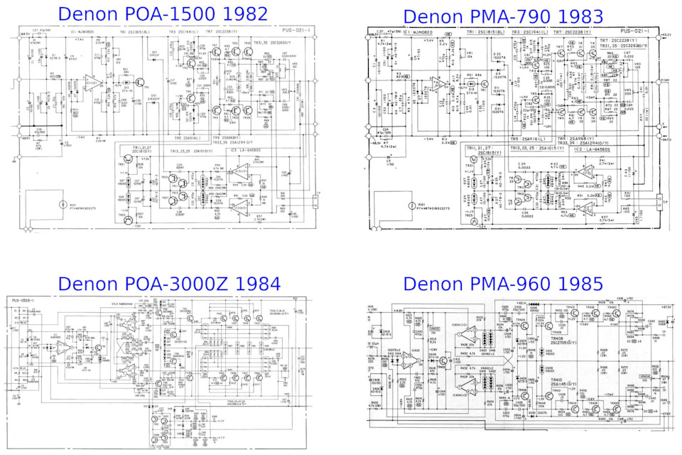

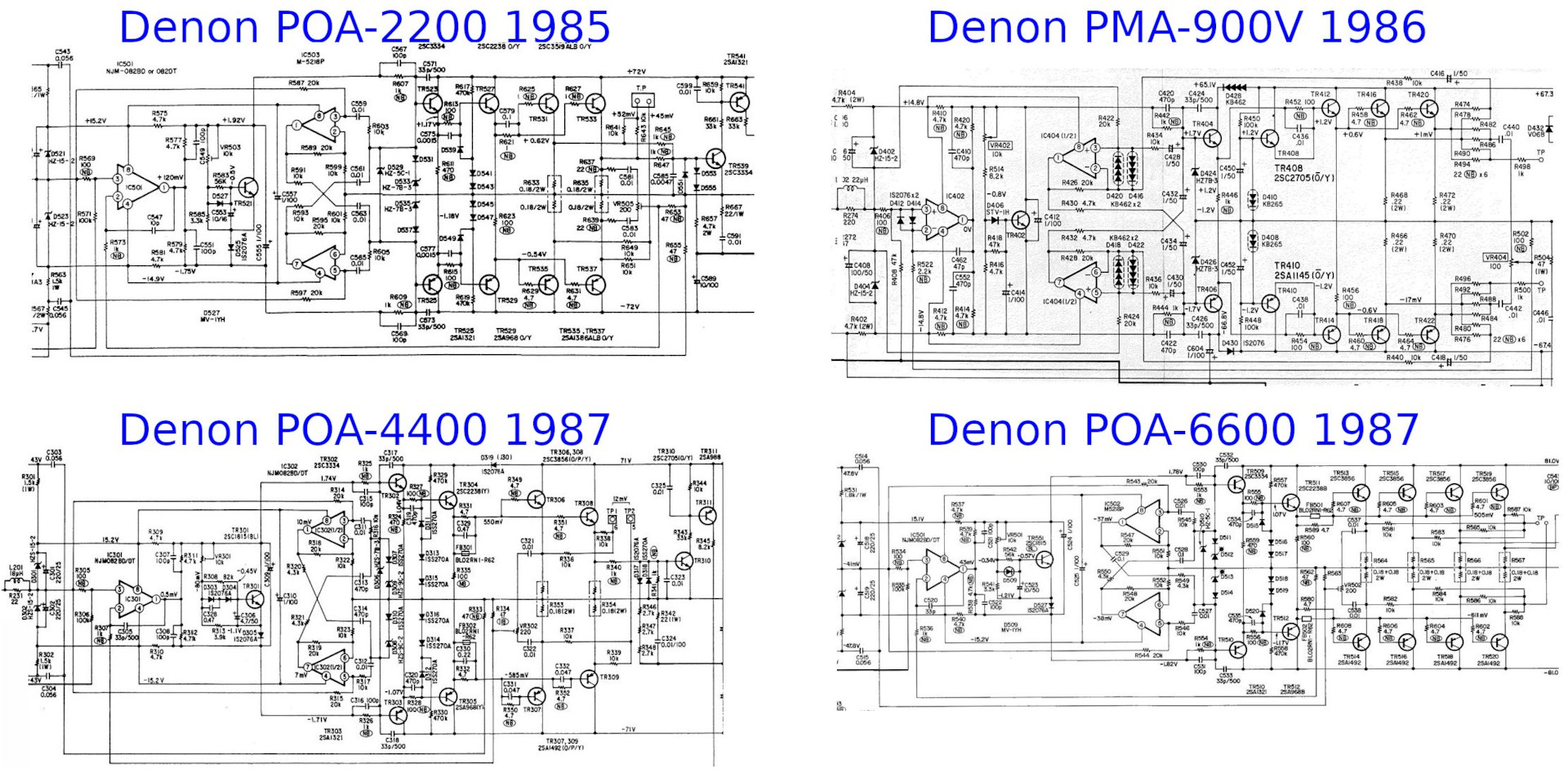

Про остальную (выходную) часть:
DDSM (Ингибитор Искажений) практически не менялась: ОУ с плавающим питанием, таскающий выходной повторитель через конденсаторы.
Собственно механизмов, влияющих на смещение, я насчитал аж 4 штуки:
1. Стандартная схема термостабилизации: транзистор и пара переменников (правее ОУ)
2. Повторитель, обеспечивающий напряжение не менее заданного на драйверном каскаде (втором и предвыходном в повторителе). Есть в первом поколении (РОА-1500, РМА-790), РОА-3000Z, PMA-960, PMA-900V. B POA-2200 / 4400 / 6600 повторители заменены диодами.
3. Схема, по топологии напоминающая защиту и управляемая парой ОУ. Работает только на уменьшение смещения. Есть в первом поколении. Посчитаем, когда она срабатывает, чтобы понять, ЧТО ОНО ТАКОЕ?
Ку схемы на ОУ = 3. Транзистор открывается, допустим, при 0,6В, т.е. должно быть 0,2В на входе на резисторе 0,18 Ом. Т.е. данная схема начинает работать и "тянуть вниз" своё плечо при примерно 1 А через каждый транзистор. Т.к. транзисторов 2, то и ток будет 2А или 16Вт на 4 Ом / 32Вт на 8 Ом. …
Или я чего-то не понимаю, или в мануале напутано. Схема сделана слишком нелинейно, чтобы быть регулятором Real Bias + есть некая триггерность, обеспечиваемая как применением схемы с ОЭ, так и доп. емкостью. Т.е. по топологии и принципу работы это защита. Но срабатывать при столь низких мощностях?
Во втором поколении эта схема трансформировалась вот в ту странную перекрестную схему, требующую отдельного обсуждения.
4. Собственно симметричная схема защиты (в чистом виде в РОА-3000Z). В POA-2200 / 4400 / 6600 сделана уже стандартная схема защиты. Причем, такое ощущение, что опять что-то напутано в схеме т.к. она подключена только к одному (положительному) плечу УМ.
А вот часть, отвечающая за управление выходными транзисторами, менялась, и весьма сильно.
У меня даже сложилось впечатление, что некоторая часть этой схемы отвечает не за "Новый Класс А" (Real Bias), а за защиту выходных транзисторов. Но об этом в следующий раз … .

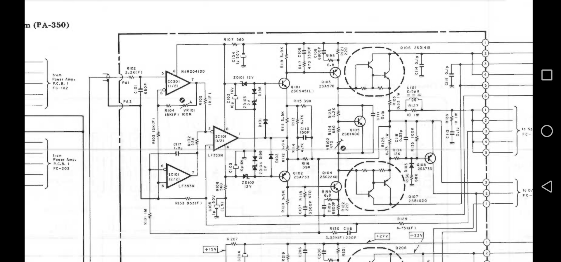

Вот о такой схеме, что скажешь…
www.drive2.ru/b/571372213563818071/
Да, он самый…
Но я не про сам аппарат, а про схему мощника…
Вроде все простенько, а звук там есть…
Из этой же серии JVC AG404 и Fujitsu Ten 5000.
Lexxx69
Да чёрт его знает. Вот этот как раз зависит от реализации, материалов, … . Может быть как полным Г, так и "петь". Схема простая, на микрухах, на выходе -ТО-220 ("шляпа"). 100% зависит от примененных ОУ.
НО сделано довольно много и правильно (ООС с клемм, почти балансный вход, …). А так — "простенько, но сердито". Хорошая модель для радиолюбительского кружка :-).
Не, ну как же, как реализовано в железе на фотках видно…
Операционники, ничего необычного. конца 80-х…
Мощи там правда по 35 ватт.
А играет эта простота весьма сердито…
