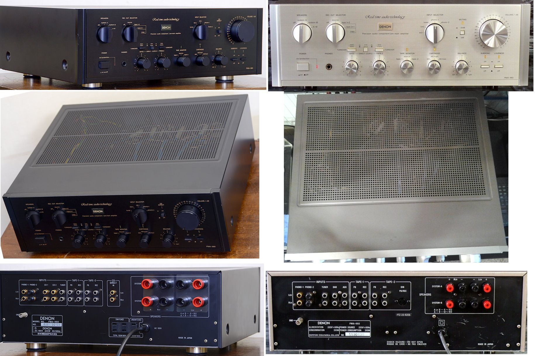

1983 год

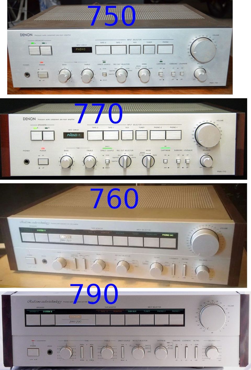

Denon PMA-760 79,800 Y — современник РМА-790, в схожем дизайне. На выходе — по 1 паре тр-в в МТ-200 (2SC2933 / 2SA1216), драйверы — скорее всего, А968 (зелененькие в ТО-220) и парные им. По году выпуска и дизайну находится в компании РМА-710, 730, 750, 770, 790.

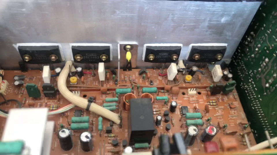

Внутренности у 750 и 770 одинаковы за исключением того, что в 770 — по 2 пары транзисторов на выходе, в 750 — по одной.
По конструкции 760 схож с 750 / 770, но платы другие. 750/770 на 2 парах C2837 / A1186 (в ТО-3Р) на выходе, 760 — на 1 паре 2SC2933 / 2SA1216 (в MT-200). И 750 и 770 с "Дискриминатором Искажений". Этот, скорее всего, тоже.
У 790 конструкция иная.
Вердикт: 760 — скорее всего, "ровня" 770му. Все вместе проходят в "средний класс", несмотря на недостаток веса (12кг на 120Вт у 770 и 760 и 80Вт у 750).
750й до среднего класса надо еще "дорастить" допайкой транзисторов и эмиттерных резисторов.

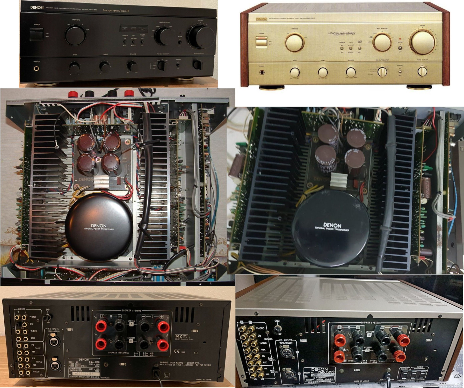

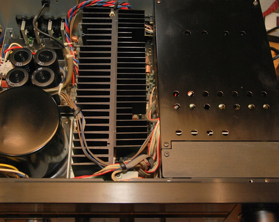

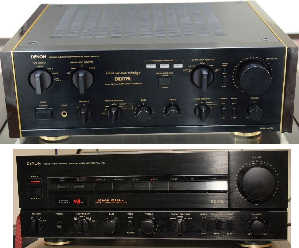

Denon PMA-1010D 178'000 Y 1987-90 22kg 320W(J) 474x174x396 140W@8Ohm/0,003% 170W@4Ohm 1Hz-150kHz Optical Class A
по конструкции видно "родство" с
Denon PMA-1520 2'000 DM 1987-90 13,5kg 320W(J) 434x162x392 120W@8Ohm/0,003% 1Hz-250kHz Optical Class A
Но видны и явные различия.
Похожи они только внутри и то не 1:1 (это было ясно и по расположению разъемов на задней панели).
Такое ощущение, что PMA-1010D является "старшим братом" Denon PMA-1520. Что-нибудь типа Denon PMA-2020 (не АЕ если что).
Набит явно поплотнее. Масса — 22кг против 13.5.
Что в них похожего?
1. Специфический радиатор
2. Общее компоновочное решение*. Тут следует пояснить, что в 1520 плата ЦАП, видимо, не влезла вертикально (вследствие меньших размеров корпуса), и ее пришлось размещать горизонтально над платой УМ. Не шибко правильное решение с т.з. ЭМИ. Но — как влезло — так влезло.

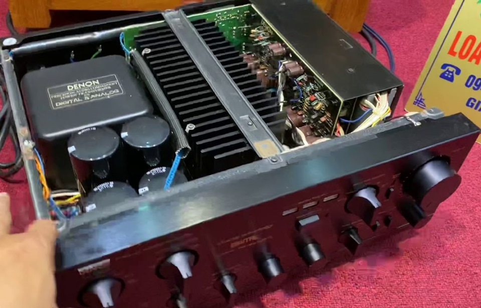

Видим уже вертикальное расположение цифрового модуля (ЦАП). Плата коммутатора входов расположена непосредственно вдоль задней стенки и непосредственно на разъемах. Неплохо. Ну и посмотрим, что там стоИт в УМ …
Судя по виду платы, никакого Оптикал-А там нет* (оптронов не наблюдается*). Как и структуры "Хай-Энд" предыдущего поколения: на ее существование наводит наличие операционника (Дискриминатор Искажений), мощных резисторов рядом с ним (с ОУ), относительно больших электролитов (что вкупе говорит о возможном плавающем питании). НО для его существования нужен довольно мощный усилитель раскачки — хотя бы с ТО-220 на выходе. Их не наблюдается.
Зато наблюдаются по паре транзисторов в МТ-200, что вкупе с весом (15,6 кг) делает его кандидатом на прослушивание. Еще интересно, какие транзисторы стоят в качестве драйверов? Там один серый, другой белый … один — зеленый, другой — черный, и с оригинальной формой (вырезы по углам). Что это за транзисторы? Знает кто? Не полевики случаем?
Что же ты такое, Denon PMA-780D? Japanese Only Class AB? Или общий для всех Optical Class A? Мануалов нет, схем нет. Единственное, что находится — фото плат. Оптронов на них я не узрел. Но схеме кого-то из этой группы видел, что оптрон находится на др. плате. Т.е. может и Оптикал-А.

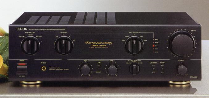

Denon PMA-590
Несмотря на "низкий" индекс, в характеристиках указаны невероятные 15кг. По внешнему виду и не скажешь. По размерам он тянет на аналог 560/860 и килограмм на 8 — 9. Ошибка в описании? Данные от какого нибудь мифического 1590?
По году выпуска находится в группе РМА-560, 860, 1060, 1560 и его клона — 1090G, по размерам больше всего похож на 560. Видимо, и х-ки должны быть от него.

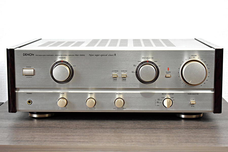

Denon PMA-1000G 89'800 Y 1993 12kg 207W(J) 470x167x400 90W@8 Ohm — по дизайну — явный "родственник" РМА-860, по конструкции — 1080R, но только "родственник" — родственность видна, даже плата похожая, но есть и различия. 1580, как мы помним, не было. Возможно, это он и есть.

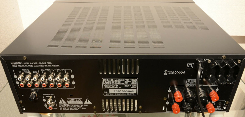

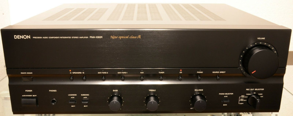

Denon PMA-1080R 1000 DM 1992-94 9,7kg 280W 435x160x396 105W@8Ohm 180W@4Ohm
Denon PMA-1000G 90'0000 Y 1993-… 12kg 207W(J) 470x167x400 90W@8Ohm/0,007% 110W@6Ohm/0,007% 2Hz — 150kHz

Хотел уточнить про pma-1000G. Стоит с ним связываться? И что лучше он или Sansui альфа 607 серии его ровесник.
Лучше Альфа 907 :-). Ну, хотя бы 707.
Про эти Деноны — здесь: www.drive2.ru/c/605774008251580710/
1000Г, как понял, чуть старше 980го и младше 1080. По конструкции — 980. С досочками.
Средний класс, Нью-Оптикал-А.

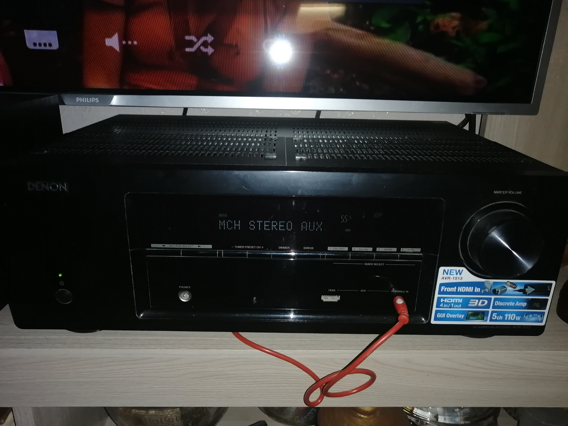

Denonы мне всегда нравились. Даже в домашнем кинотеатре у меня он, Denon. Хорошая аппаратура…
Который?
Этот
Вот радость-то выискивать там модель …
Но нашли же? AVR~1513…
Неа. Дождался подсказки.
Там на синей наклейке (справа) написано. Но главное — опознание удалось!
