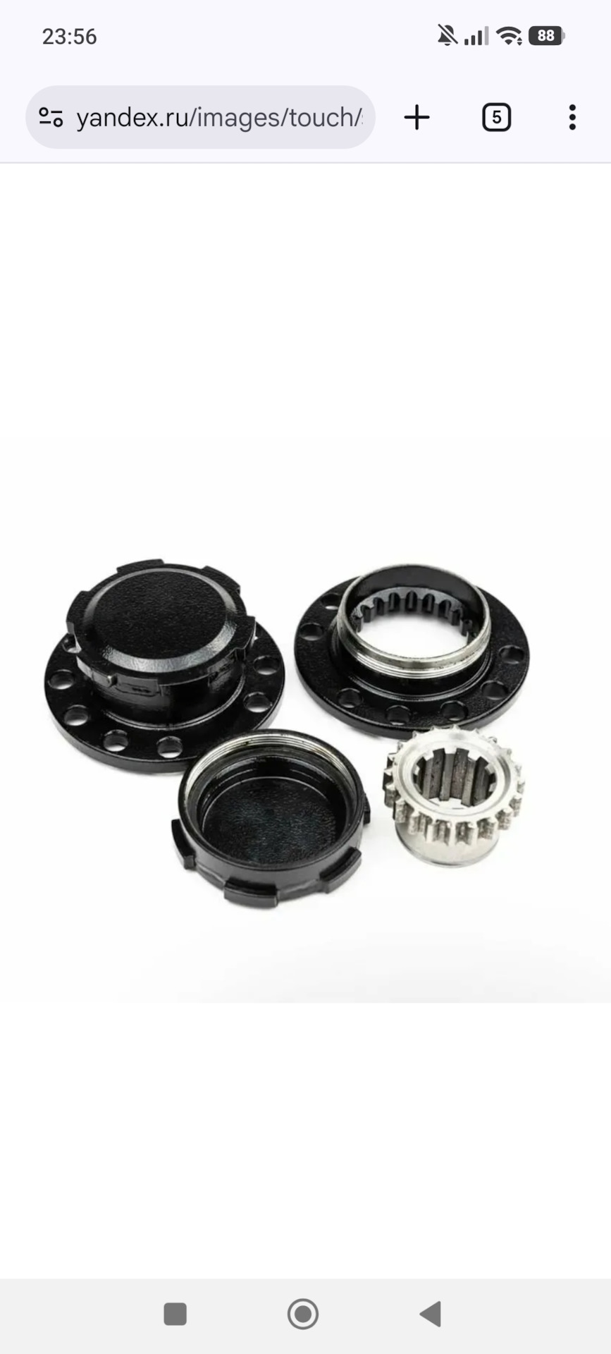

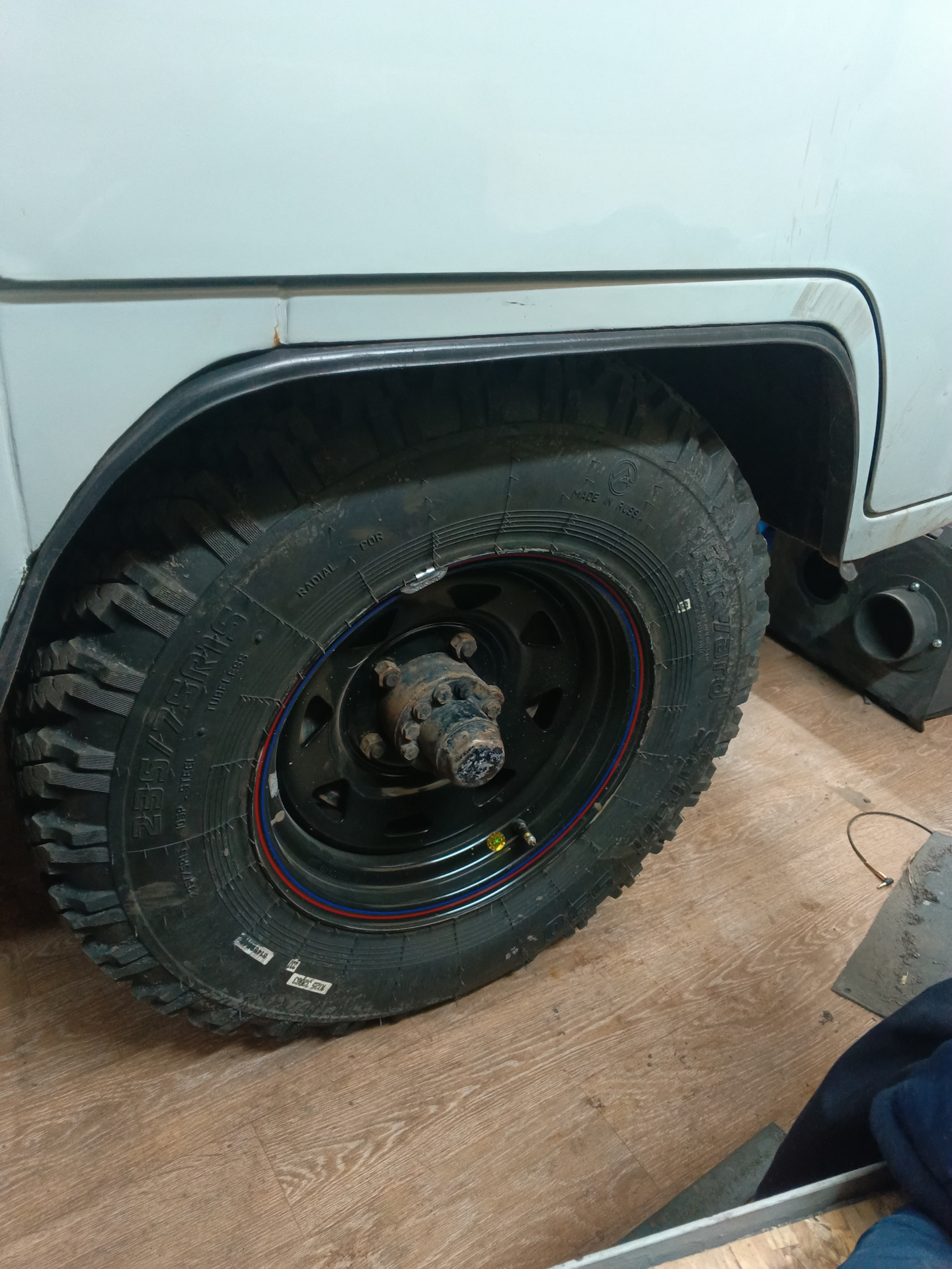

Здравствуйте, посоветуйте пожалуйста хабы на уаз буханку, колеса 29-30. Катаю по лайту, не сильное бездорожье, машина выходного дня, замучался откручивать крышки и крутить шестигранником. Бюджет 6к.
Самые нормальные хабы у тебя уже установлены.Остальное не надёжно, не герметично.На истину не претендую. Лично моё мнение. Пробывал всякие. Вернулся на шестигранник.
Я так подумал, лучше оставлю родные на шестигранниках, вкручу их и буду включать привод рычагом в салоне, а если на дальняк то уже выкручу как всегда открутив крышки, спасибо за совет!
Только не СИТИ, если ред бтр то серия Z👍, лучше один раз купить нормальные чем эти фуфельные, зачем они вообще их делают, лучше бы сняли их с производства, корпус из какого то пластилина 🤦♂️

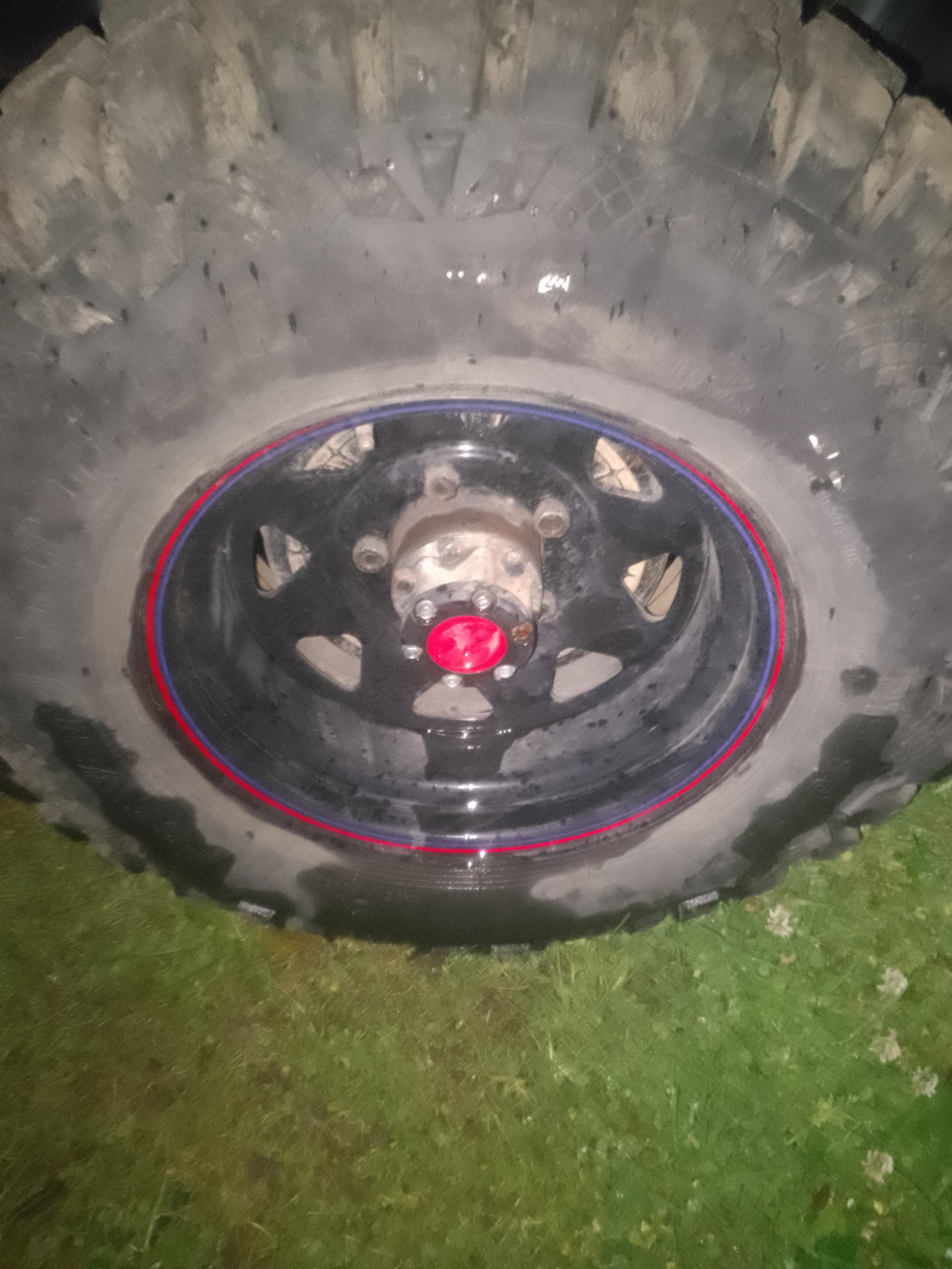

На лесной машине так и нужно сделать. На моей, при покупке стояли, серия City, через сезон снял. Нафиг они не нужны, а обслуживания требуют регулярно, откручиваться любят, замерзать и заедать. Снял, короче, заглушки поставил и доволен. Есть ещё одна фигня: если кардан долго стоит без движения, то шлицевая тоже разбивается от пассивной тряски.

бери redBTR серии TRAVEL Х, РИФ, AVM 410HP, усиленные. с переключателем.
Здравствуй! БТР Сити, ходят!
А, чем сток не угодил. У меня положняк в зацепе.
У тебя самые правильные хабы. Под твои задачи.

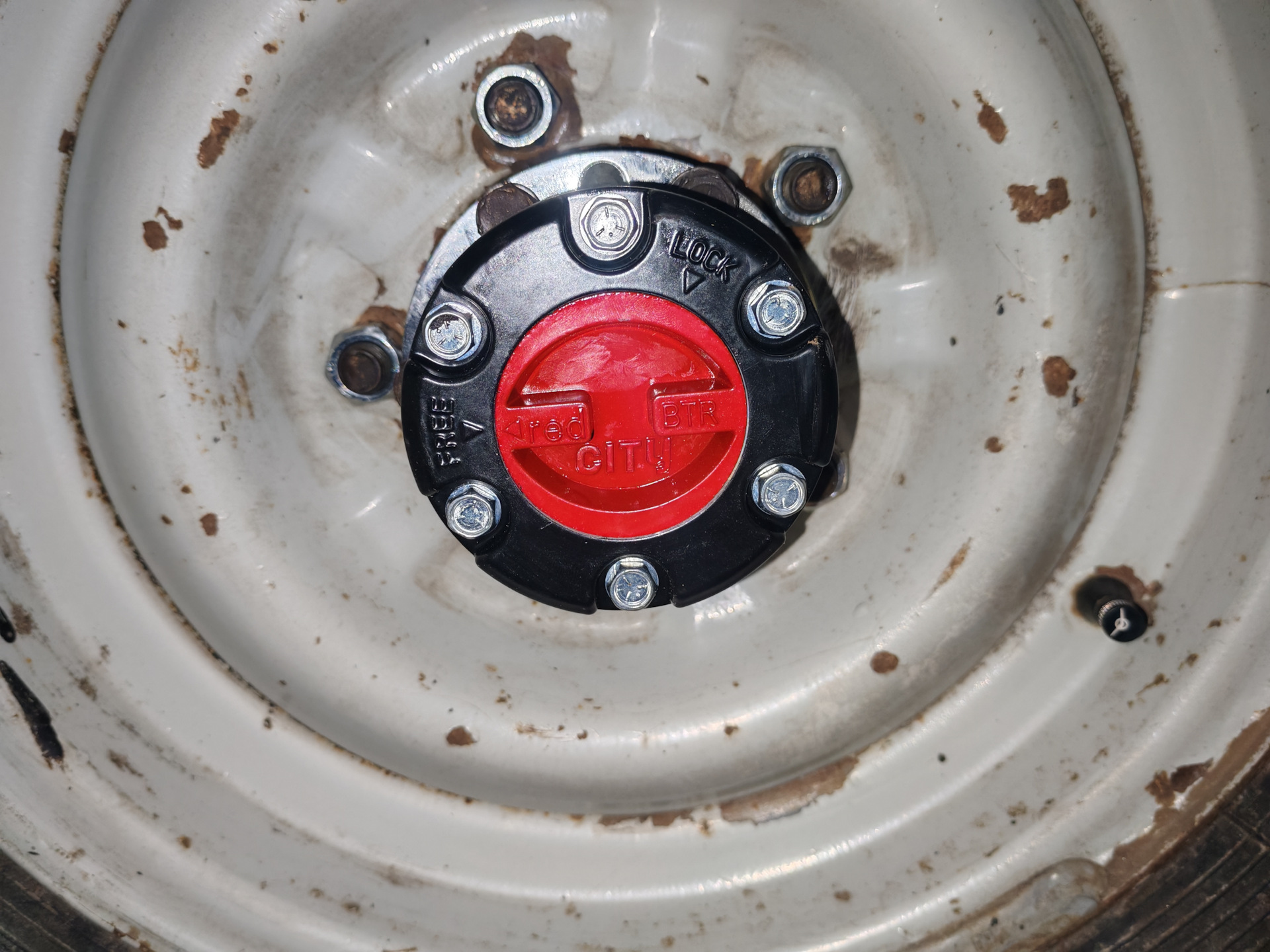

Я покупал серию сити на первый Патриот — остался доволен.
На втором РиФ стоят, но и это другой ценовой сегмент.

У меня redBTR CITY. Мне нравится
Добрый день! У меня redBTR трофи, устраивают полностью.

Только через год они как и бтр станут похожи на говно. )
Рекомендую купить самые простые на том же озоне за 3000 и жить счастливо.

Штатные самые надежные 👆💯
Лучше шестигранником покрутить чем в поле сидеть из за поломки хаба

Поставить самые дешевые типа Элмо и положить пару в запас, даже если лезть в жесть — сломаются и сохранят трансмиссию + их будет просто поменять. Ну и положить в зип заглушки штатные.
… у меня на Соболе стоят redbtr. Работают отлично.
Да самые обычные тогда поставить и не мучатся
