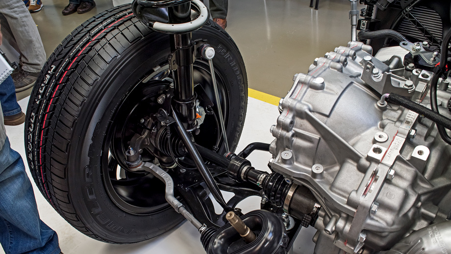

Что тут вообще нового? Если брать только подвеску, то, на первый взгляд, немногое. Однако Renault утверждает, что доля унифицированных с Каптюром компонентов не превышает 45%. Для Арканы разработаны свои амортизаторы, пружины и стабилизаторы поперечной устойчивости. По сравнению с Каптюром длина рычагов изменена, геометрически Arkana повторяет новый Duster.

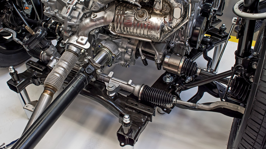

Но всё собрано на своих подрамниках (Arkana тяжелее Дастера и, как утверждается, безопаснее) с использованием оригинальных сайлент-блоков — эластокинематика уникальна. В Renault избегают ассоциаций со старой «тележкой» B0, которая ассоциируется у потребителя с плохой эргономикой и дешёвыми материалами. Но архитектурная преемственность налицо.
Одна из главных новинок — рулевой механизм с электроусилителем переменной производительности на валу и (наконец-то!) регулировкой колонки в двух плоскостях. Причём узел с настройкой по вылету неизбежно появится и на Каптюре, поскольку речь идёт о посильной унификации выпускаемых в Москве машин. Старому Дастеру модернизация не грозит, а вот в новом при постановке на столичный конвейер будут использованы решения, представленные на Аркане. Её платформа, по словам специалистов Renault, современнее той, что сейчас применяется Дачией в Европе.

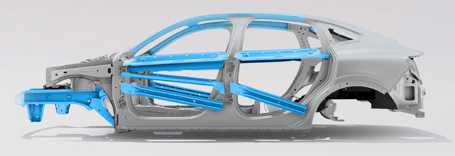

Платформа — это ещё и элементы силовой структуры кузова. Массовая доля высокопрочных сталей по сравнению с Каптюром выросла на десять процентов до 35%. Заявленная жёсткость на кручение у полноприводной версии выше на 12% и достигает 31 000 Н•м/град. Приличный показатель, на уровне BMW X3. При этом Arkana получит до шести подушек безопасности (у Каптюра не больше четырёх) и официально претендует на высокую оценку независимых краш-тестов ARCAP, проводимых Авторевю. Но эта серия не подразумевает бокового удара.

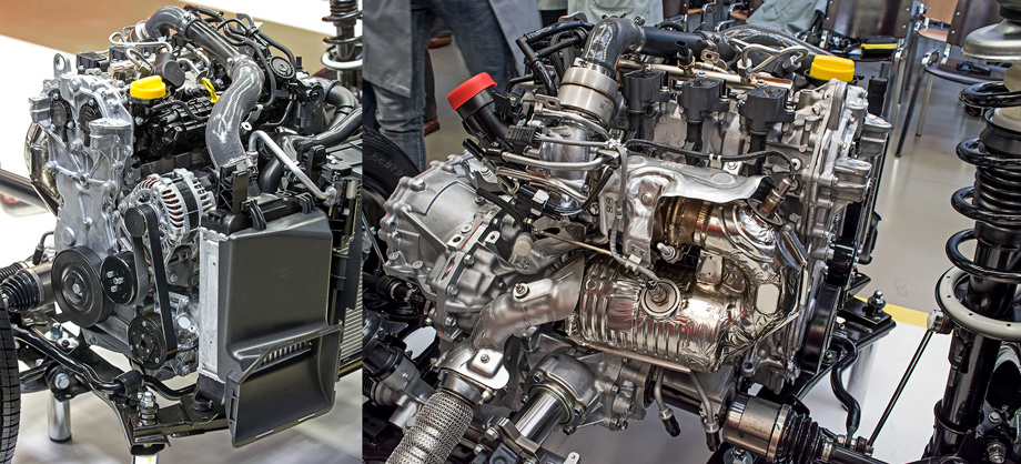

Главная новость о силовом агрегате заключается в том, что представители Renault не осмелились подтвердить локализацию турбочетвёрки TCe 150 в Тольятти. Первое время моторы 1.33 будут поставляться в Россию из Испании, а вариаторы — из Мексики. Также французы не готовы пока анонсировать всю линейку двигателей и коробок Арканы, хотя понятно, что комбинация наддувного мотора и вариатора едва ли будет самой востребованной. Но сейчас важнее — создать эффект новизны: Arkana подаётся как витрина передовых решений.
Во время технического семинара французские мотористы подтверждают то, о чём ещё прошлым летом мне рассказывали вазовцы, изучавшие документацию на TCe 150. Нижняя его часть — реношная: алюминиевый блок с плазменным напылением стали в цилиндрах вместо гильз, поршневая группа, а также масляный насос переменной производительности.
Верхняя — даймлеровская: газораспределительный механизм с цепным приводом, парой фазовращателей и роликовыми толкателями клапанов, система питания с непосредственным впрыском и турбокомпрессор с электронноуправляемым перепускным клапаном. К нам поставляется спецификация Евро-5 без фильтра твёрдых частиц, адаптированная к бензину АИ-92, цитирую, без ограничений.

задняя подвеска внушает доверия)))хахаха
Интересное решение стойки+стойки стабилизатора перед=зад
Самое обычное решение для макферсона с переди и сзади.
