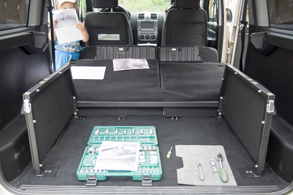

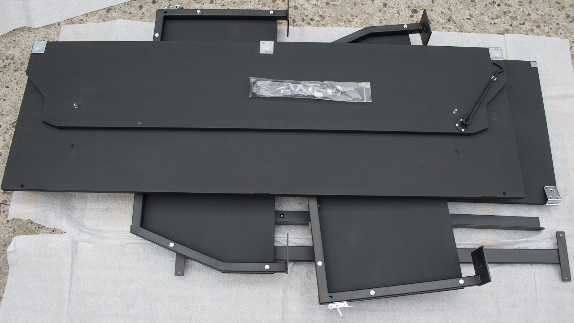

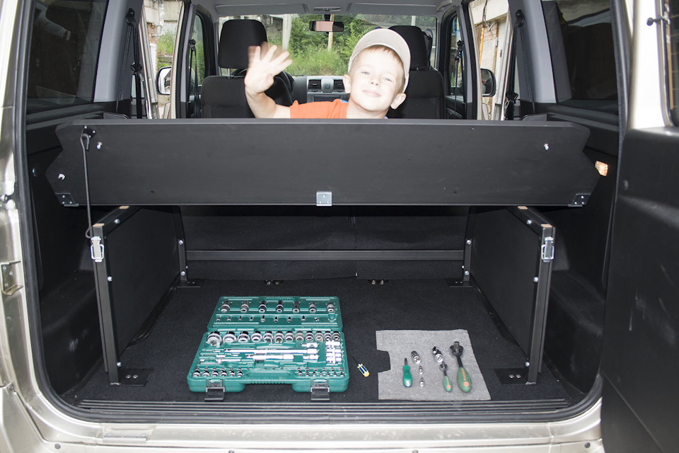

По сути спальник приходит частично собранным и от меня требовалось закончить сборку и закрепить готовое изделие в своём автомобиле. К набору деталей прилагается инструкция с картинками. Всё просто, понятно и не требует много времени. Все детали соединяются без каких либо усилий и "напильника". Приятно удивила точность изготовления. Все отверстия совпали с первой попытки.

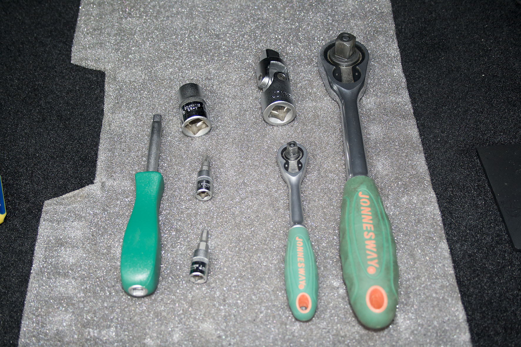

Для сборки потребуется:
1. Ключ на 13.
2. Шестигранник на 4.
3. Крестовидная отвёртка.

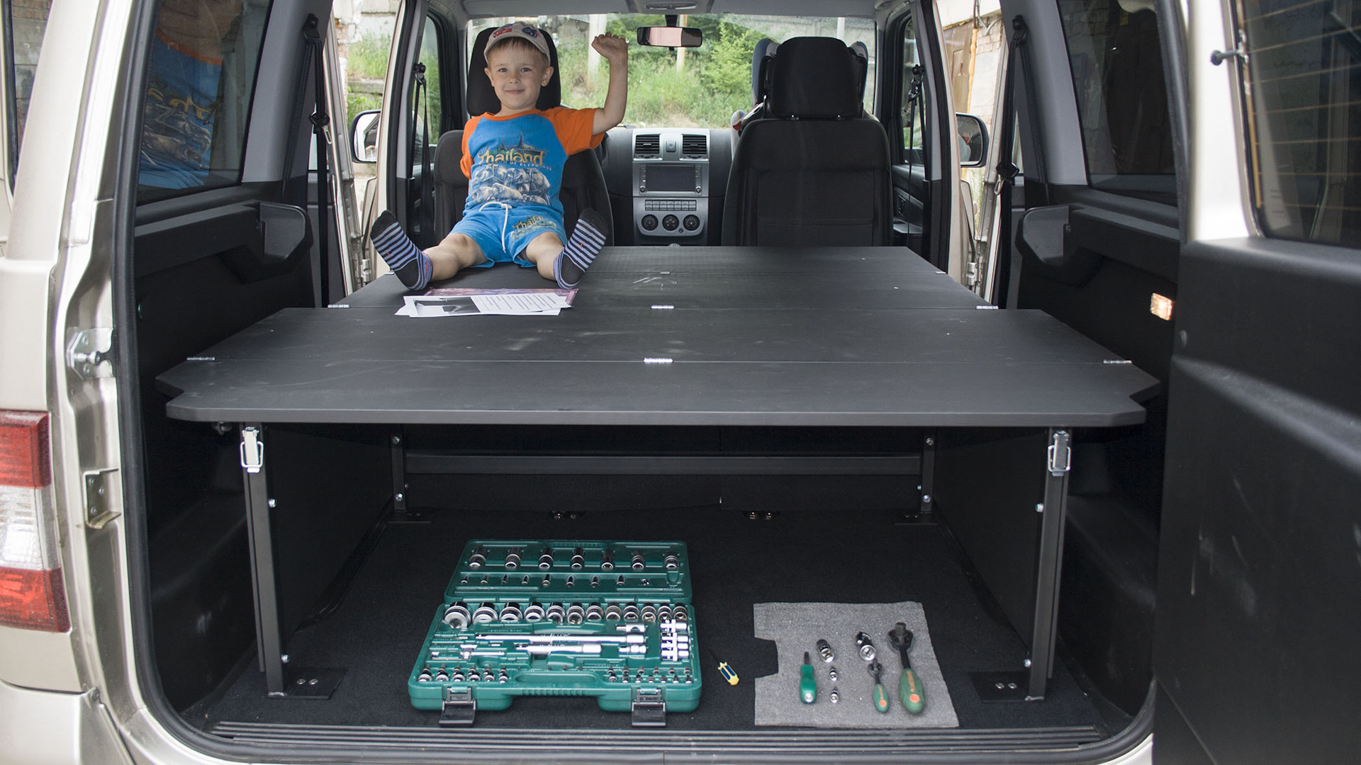

В процессе сборки мне помогал маленький сынишка. Все детали достаточно лёгкие и не вызывали затруднений. Рама спальника крепится к штатным скобам для крепления груза в багажнике автомобиля. Забавная конструкция, но вполне жизнеспособная. Не смотря на кажущуюся хлипкость рамы она весьма устойчива после окончания сборки.

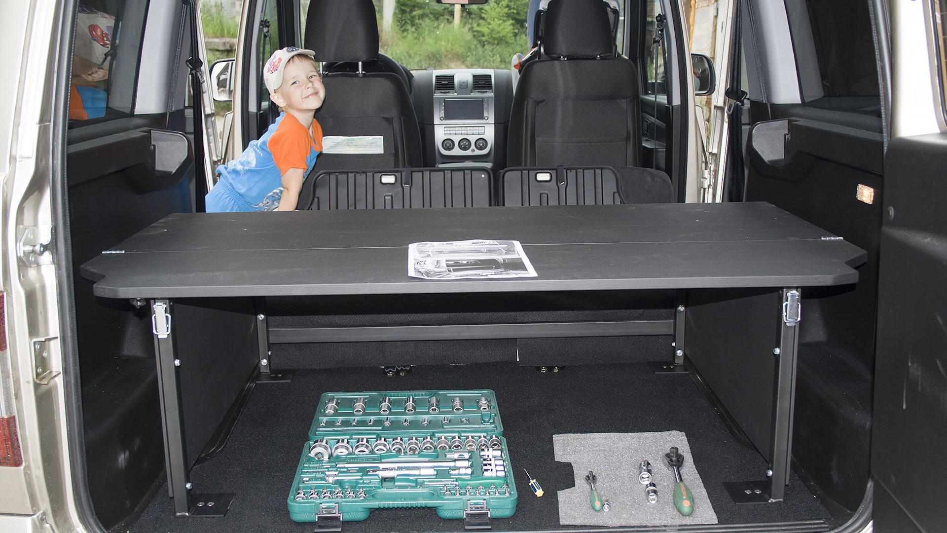

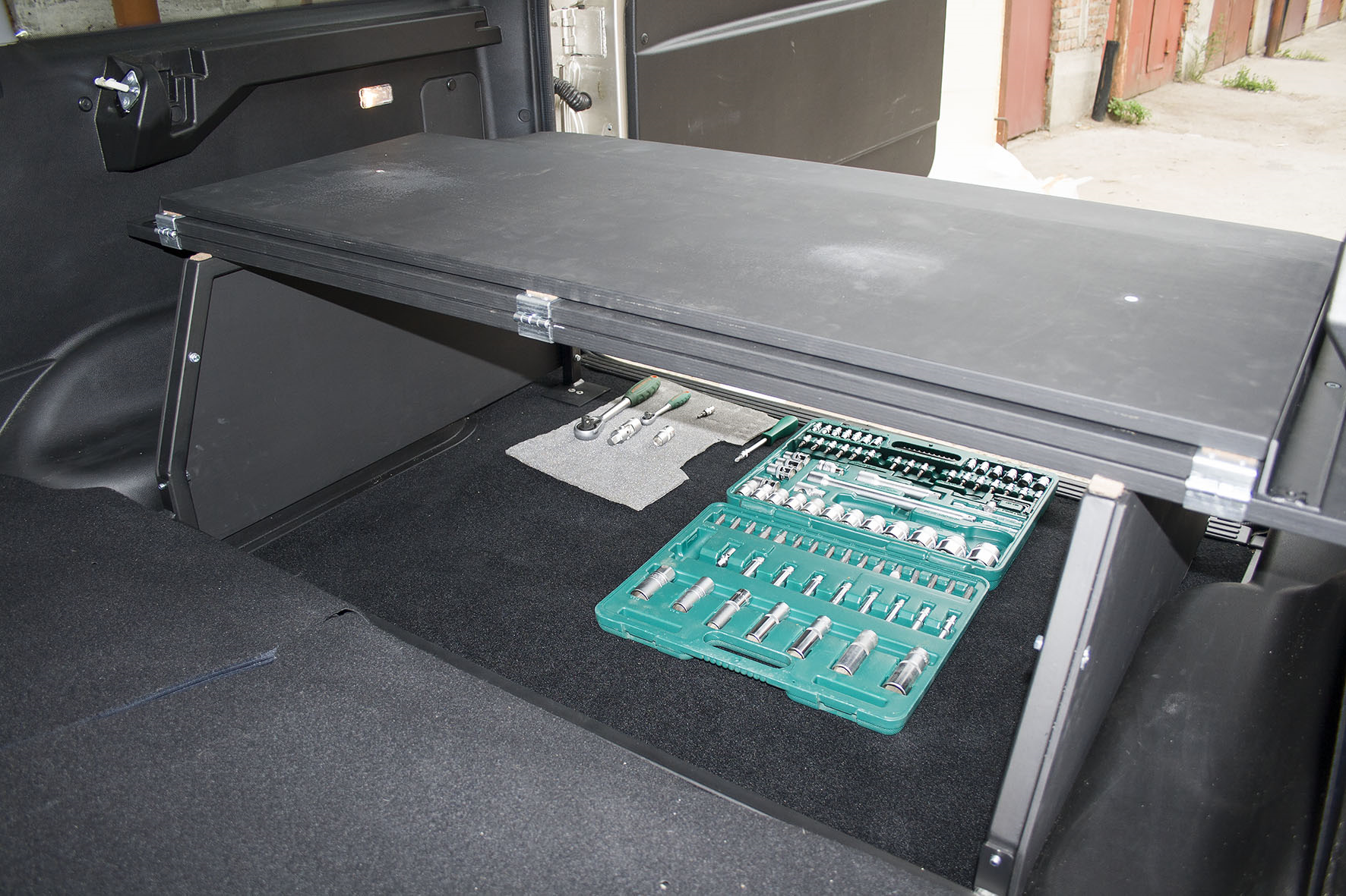

Лежанка состоит из задней части, делящей по горизонтали багажник автомобиля и "раскладушки", устанавливаемой поверх свёрнутых сидений заднего ряда. Вместе они образуют ровную поверхность от задней двери багажника, до спинок передних сидений. Раскладушку можно и не покупать — это опция.
Задняя часть лежанки состоит из двух частей. Задняя часть сделана подъёмной для облегчения доступа к вещам, лежащим в нижней половине багажника. В верхнем положении она фиксируется упором, в нижнем двумя замками-фиксаторами. Также эту полку легко можно превратить в третий ряд сидений, хоть и очень не удобный, но всё же.

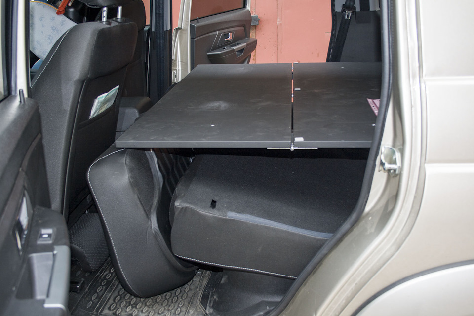

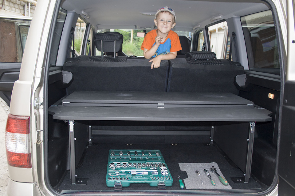

Опорой для "раскладушки" служат сложенные сиденья заднего ряда. Просто и достаточно надёжно. Установка раскладушки из походного положения в спальное занимает пару минут. В обоих положениях "раскладушка" надёжно фиксируется на болты. Такая конструкция, по заверениям изготовителей, выдержит на много больше веса человека.
В сложенном положении "раскладушка" закреплена поверх задней части лежанки не мешая открывать крышку. Всё компактно и ничего не гремит на кочках. Отсутствие передней и задней стенок позволяет свободней размещать груз в багажном отсеке и не препятствует перевозке длинномеров.

Есть некоторые моменты, которые я пока не отношу к недостаткам, но всё же. "Раскладушка" не позволяет оставить одно из кресел заднего рядя собранным. Возможно это бы было удобно. Также желателен дополнительный крепёж-опора для "раскладушки" которую можно бы было установить в штатный крепёж вместо заднего ряда кресел. Я этим пользовался в предыдущей машине когда в машине едет один или двое человек. Отсутствие ненужных задних кресел существенно увеличивает объём багажника и позволяет удобнее распределить груз в дальних путешествиях. Видимо я всё же со временем закажу такой кронштейн у местных мастеров.

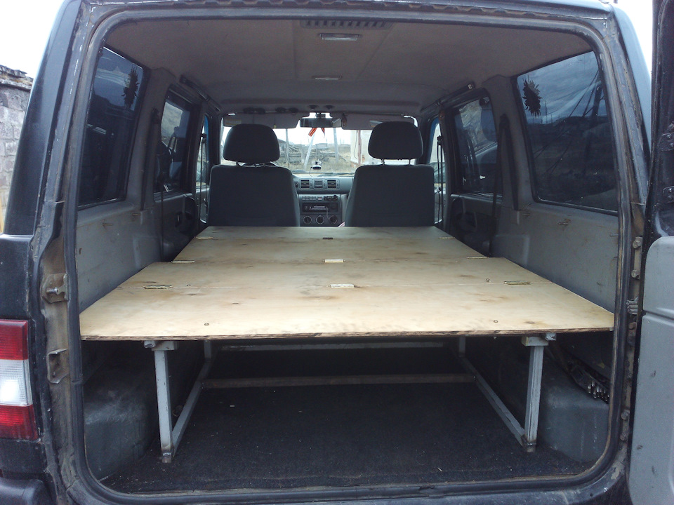

Собрал, примерил. Длинна 190. По цене: профиль нашёл в гараже-0р. 2 листа фанеры- по 600р. Банка клея88- 350р. Петли-300р. В оконцовке клей не понадобился. Полка была обтянута брезентом с помощью швейной машинки.

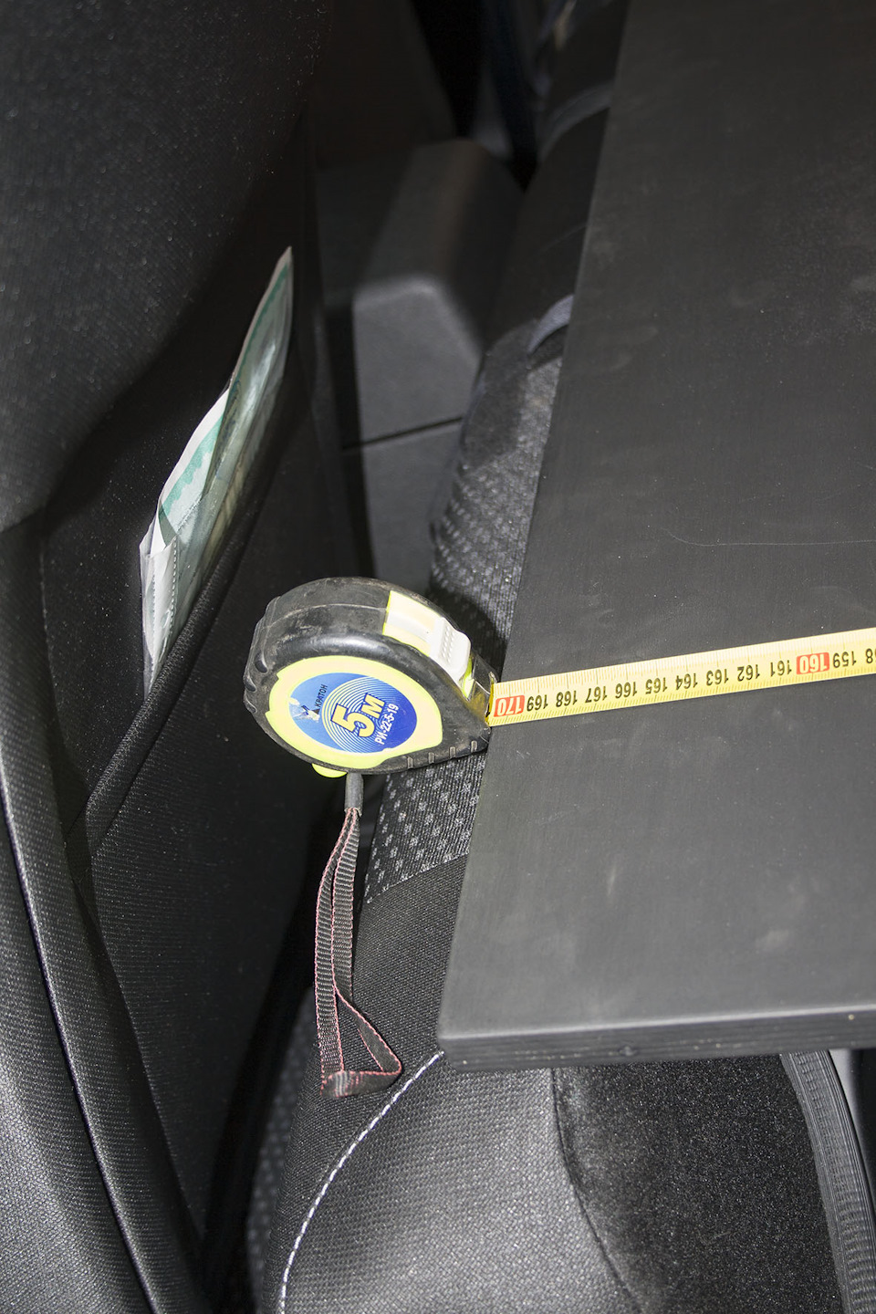

190 это наверное со сдвинутыми вперёд передними сидушками. Иначе не получается до них 190 ни как.
Да сдвинуть или наклонить вперёд спинку

Короткость полки видимо определяется её складыванием. Либо упрется в кресла, либо не даст нормально открываться багажному отделению. В итоге компромисс.
Я согласен на более короткую крышку в багажнике ради нормальной длины спальника в разложенном состоянии. Если её укоротить на 5 см. на её функционал это сильно не повлияет, а вот "раскладушка" станет на 10 см. длинней и это критично.
Герман, сфотографируй заднюю часть спальника при закрытой задней двери пожалуйста. Сколько высота от пола до крышки.
Там нечего фотографировать. Практически точное повторение контура задней двери. Зазор при закрытой двери около 1 см. Но при желании можно поднять заднюю крышку и получить доступ в нижнюю часть не вылезая на улицу.
Высота пространства под полкой 42 см.
Спасибо, меня в общем-то зазор и интересовал.

Конструкция неплохая, но один момент мне кажется хлипким, на седьмом фото. То, что, не позволяет оставить заднее сиденье частично сложенным — это не очень хорошо, но, обусловлено конструктивными особенностями.

У меня на фотографии водительское сиденье стоит в рабочем положении. И даже при этом до него ещё много места. Не понимаю почему было не использовать его.
Хлипкость конструкции на 7-ой фотографии обусловлена тем, что Вы не видите силовой элемент держащий панели "раскладушки". Он там есть и вроде достаточно мощный. Т.е. спальник в разложенном состоянии держится не на шарнирах, а на силовом каркасе. Вот фотография испытаний на прочность www.uazpolka.com/#!--/c1tjy Там надо кликнуть по картинке и листать фотографии (сразу все не отображает). Впечатляет?
