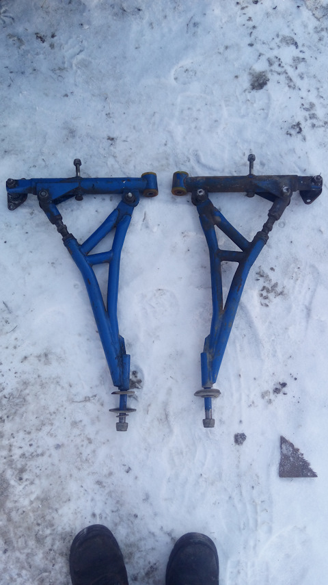

непрошло и года а рычаг тупо порвало на ровном месте . 27000 км и все колесо тупо вывекрнуло крыло под замену .
вся причина в том что какойто умник при изготовлении додумался ослабить трубу рычага чтоб вставить крепление под шаровую .
на этом тонком месте его и порвало .
и что самое интересное на месте порыва видно что он был порван давно часть свежего металла часть ржавого .

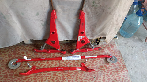

Бери Техномастер 2
Ооо, читал твою запись когда то, когда еще старая приора была, сразу передумал треуголки брать))
и зря нужно брать нормальные и все
Техноместер хочу))
бери и став проблем с ними нет сам на них езжу

Ржавление конкретное. Металл тонкий, обработки видимо от ржи не было — вот и порвало. Печаль…
нефига себе, фольга да и только а не рычаги.

Больше всего удивляет толщина металла на тех местах где ломается.
Он не изъеден ржавчиной, он просто тонкий и рвется от постоянных нагрузок.

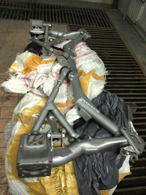

Трещина давно уже была.Надо было посматривать.Количество ржавчины конечно удивило!

Тоже самое с такими рычагами было, при торможении об холмик. Реально тупо сделали, намеренно ослабили конструкцию. Вылетел этот брус, порвав металл трубы около сварки. Крыло, пыльник, привод вылетивший из коробки, масло оттуда же…
была такая же проблема в этом же месте, правда при небольшом ударе о препятствие. после этого стингер умерли для меня как вид! и кто бы что не говорил, все это полное Г… недавно в руках держал треуголку Техномастер, совсем другое дело, правильная конструкция, да и визуально видно, что делали ЛЮДИ и точно не "на коленях" варят эти рычаги

Да уж. У меня тоже стоят, но от фирмы Тех мастер
хорошая фирма.
езжу на автопродукте. нареканий нет.не считая кастора!
+1 а еще надежней подрамник автопродукт с рычагами! там родные кованные оставили доработав их немного
согласен.
Но знакомый раллист рекомендует Техномастер.(вроде так называется)
да) надо глянуть! но автопродкут мне симпатичен) во всяком случае родной рычаг всеояет уверенность)
ну да. он у меня кстати после 2х лет использования не такой печальный как у автора! но тоже сварен не правильно. в том плане что кастор максимально не получается снять с него!

Трубы какие то тонкостеные, для подвески думаю слабовато, плюс сварные соединения ослабляющие трубу.
Кстати не в первый раз встречаю отзывы о сломанных треугольных рычагах.
+ 1 видел не так давно пост про калину, с в точности такой же картиной, хорошие треуголки стоят в районе 6-8 тысяч и сделаны они не из труб как эта поделка, желание съэкономить на надежности и безопасности до добра не доведет, а то пишут у меня за 3000 комплект тьфу тьфу и всё такое, вы еще по дереву постучите блин…

По структуре облома видно, что трещина появилась достаточно давно.
