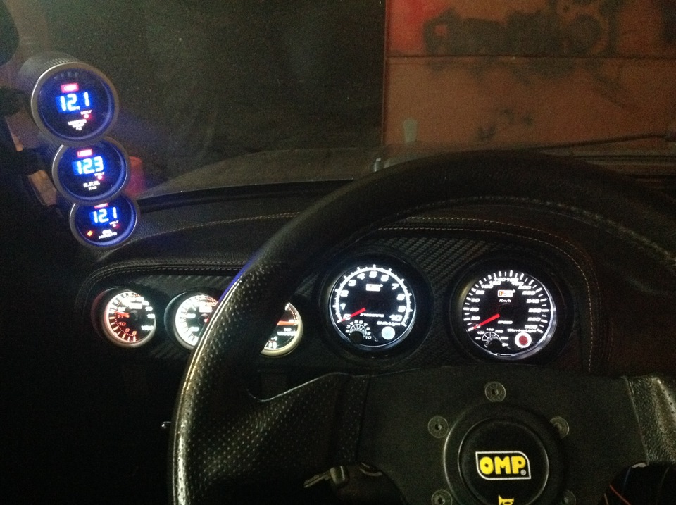

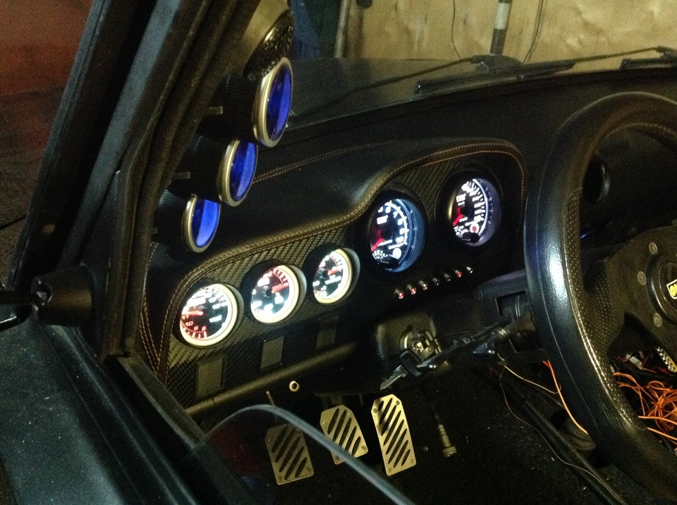

Итак, мы имеем щиток приборов ВАЗ-2106 и кучу тайваньских гаджетов от AutoGauge. Такие девайсы не часто ставят на ТАЗы в силу их не дешевизны. Но ставят. Я был не исключением.
Сначала я хотел доработать штатные "шестёрочные" приборы, но как не крутил получалось порно. То ли руки у меня кривоватые, то ли ещё какие-то магнитные бури усугубили мою склонность в сторону готовых решений.
Весь процесс установки описывать большого смысла нет, приборы в 52 мм аккуратно встают в родные места. Но вот с большими приборами вышел трабл: в родном щитке дырки под 100 мм, а приборы бывают либо 95, либо 105 мм. Естественно, выбрал меньший вариант. Чтобы не было щелей на новый прибор натянул "уплотнительное" кольцо из куска старого прибора и вклеил на супер-клей. В остальном сложностей никаких.
Ниже, друзья, фото, некоторые с комментариями.
Небольшая подборочка установленных датчиков в подкапотном пространстве:

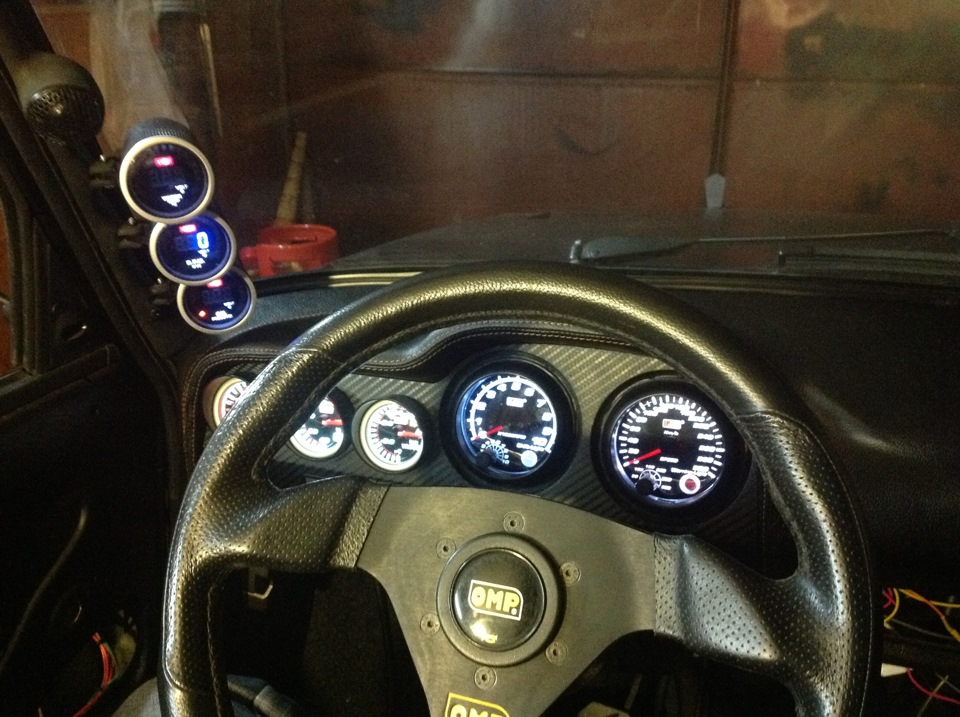

Теперь мы имеем следующие приборы:
1. На стойке цифровые: температура ОЖ, тахометр, давление масла
2. В щитке аналоговые: вольтметр, температура масло, разряжение, тахометр, спидометр.

круто смотрится! А почему приборы не одновременно работают (включаются)? это задумка?
спасибо.
нет, это кривые руки
каждый отдельно запитан что ли?
они так включаются "по заводу". По уму нужно их разобрать, впаять резисторы, похимичить. Но я не стал
странно, у меня вроде одновременно включаються. или у тебя проводка с 5-ки?
с 5-ки только зажигание.
Одновременно включаются маленькие приборы. Спидометр и Тахометр вообще живут своей жизнью
странно, там ведь плюс и минус запаралелен на косе приборов. это значит в самих приборах схема мудрёная) фотку где приборы в выключеном состоянии можно смотреть вечно)) вид просто круть!

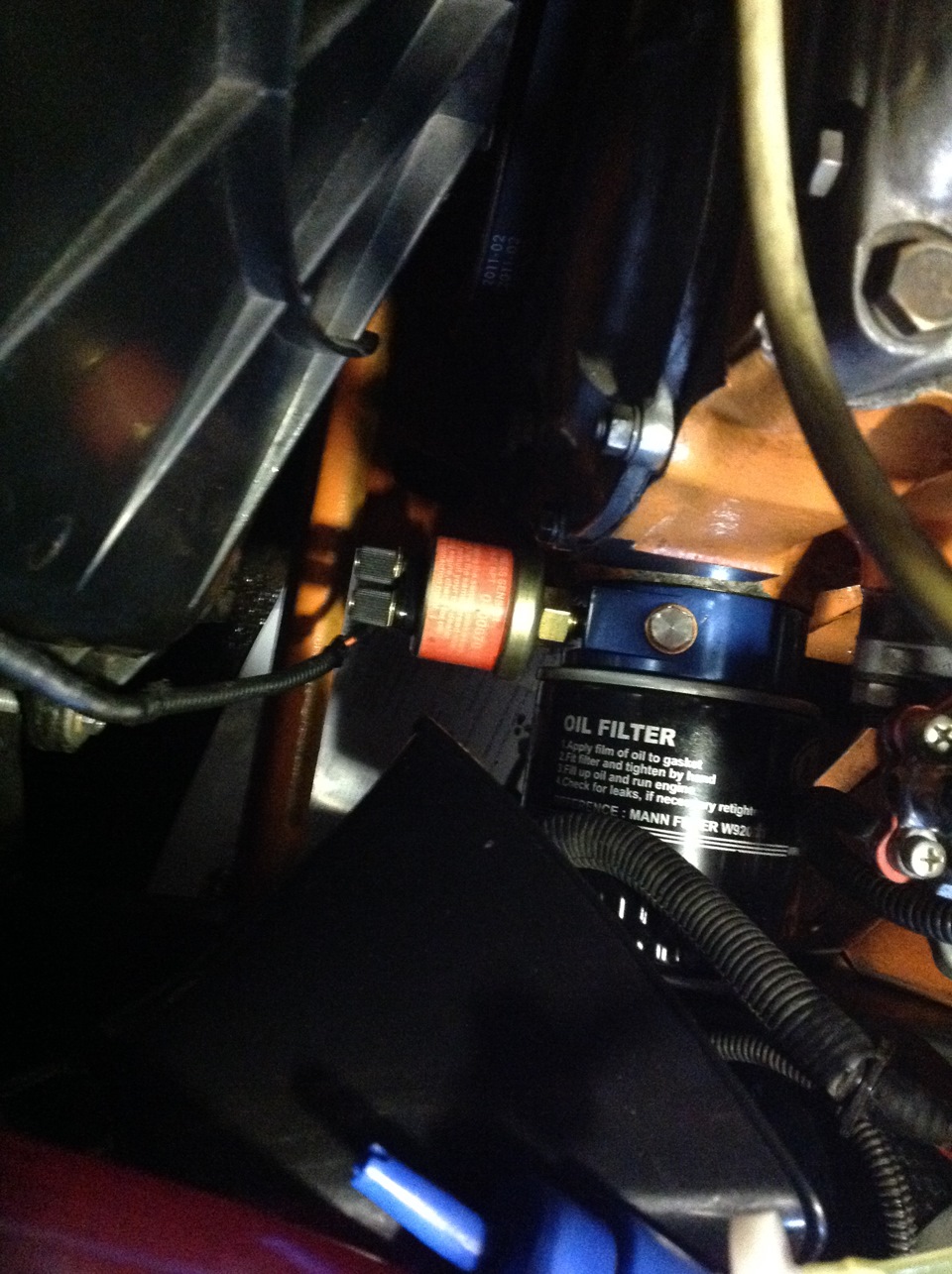

Классный аппарат! Очень понравился. По поводу датчика давления масла, я сделал так, в блоке есть место куда вкручивается датчик аварийного давления масла, к этому месту приобретается переходник от ваз 2106 и медные прокладки, а уже в этот переходник подключается датчик давления. Фото к сожалению нет.
Спасибо.
У меря именно так и было пока стояли ВАЗовские датчики и приборы
а резьба у датчиков разная? у меня стоял датчик от ГАЗ 402 двигателя подключал к такой панели
что за сильвия?
Машинка чёткая)))
А я себе на семёрку поставил штатный датчик давления масла от ВАЗ 2106, в блок через тройник, причем есть механический и электрический… а поставил в родную панель вместо часов.

Это интересный вопрос — нормально ли по точности показывают приборы от аутогауга? От живых людей, на себе испытавших, хочется услышать. у самого давленометр установлен.
Все отлично, зачет. Один нюанс, ИМХО, есть. На стойке было бы лучше, если бы приборчики имели такую же цветовую гамму, как остальные, не синие цифры. Тут у меня два соображения — в глаза бы не так било, когда темно, и единообразнее — красивее.
Но лучше штатных, и зачет.
Насчёт точности ничего сказать не могу — машина в боксе и будет там до сухого асфальта. Так что проверим в апреле.
Про разнообразие. Так получилось. Уж очень мне изначально эта троица цифровых приборов приглянулась.
спасибо
Про точность тогда к апрелю вернемся к разговору))

У меня возник другой вопрос, стрелки вверх вниз при запуске бегают это функция приборов или функция правильных мозгов и рук у владельца авто?!)
Про подстветку. Естественно, есть регулировка.
Про стрелки. Ох, как мне хотелось бы понтануться и сказать, что это моя заслуга. Но увы… Это такие приборы.

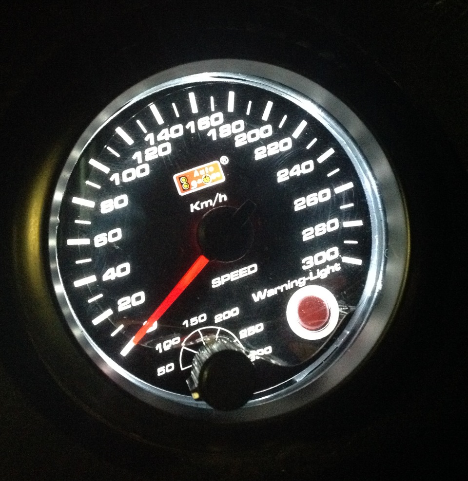

а спидак с тахометром не врет? просто есть какаято фирма и там спидак врет в паказаниях
Приборы ещё не тестировал. Машина в гараже.
Спидометр вообще не работает — нет цифрового датчика скорости — нужно машину гнать на яму и колхозить его в коробку

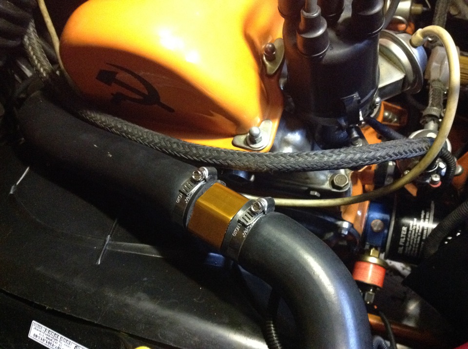

А датчик охлаждайки куда ставил? перед подачей на родиатор?
В верхний патрубок радиатора
ясно я тоже туда планирую подключить. Говорили еще можно в заглушку слива охлаждайки но я считаю это не правильно ! будут не точные показания.

А что за датчик разряжения? И второй вопросик, давление масла нужно снимать с фильтра, это будут точные показания?
1. Датчик разряжения во впускном коллекторе, он же экономайзер, почти бесполезная вещь.
2. Практика покажет
