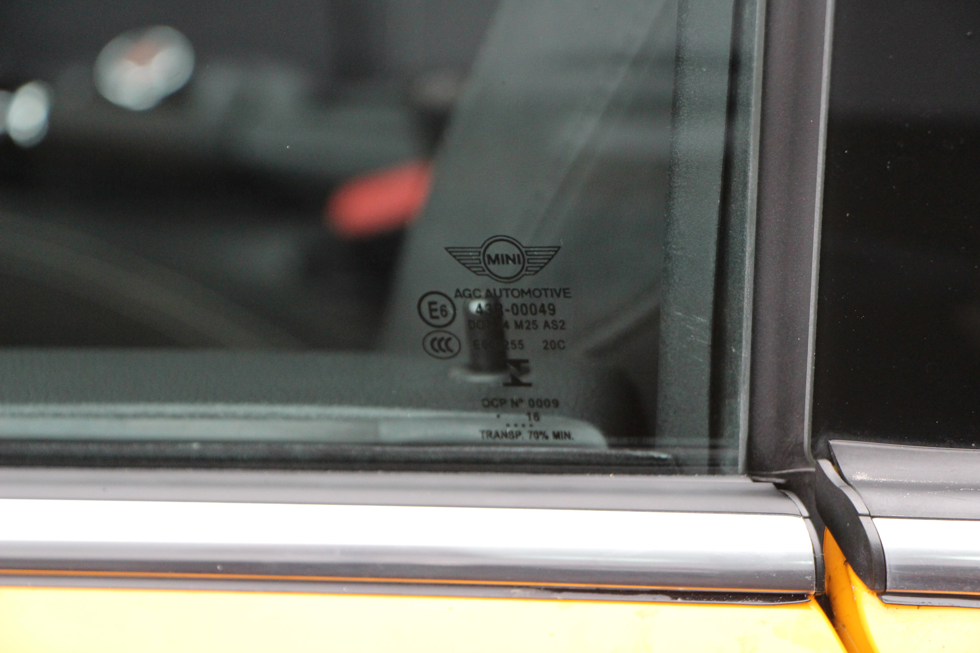

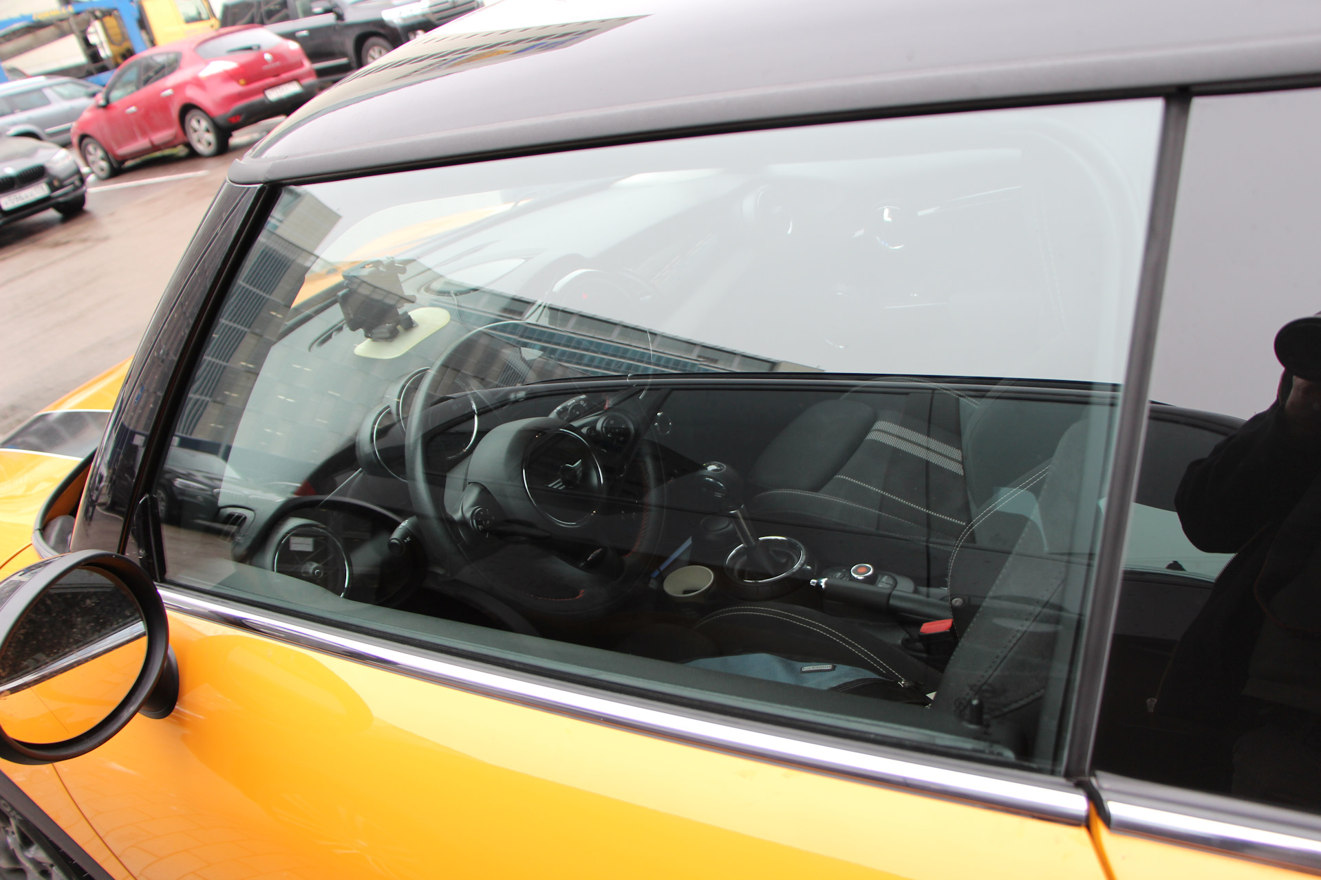

Стёкла
А окончание истории тут: стёкла и уплотнители были заказаны, затем приехали, причём я договорился установить их в день осмотра перед окончанием гарантии, да ещё совмещая с очередным ТО и оформлением страховки. Перфект.
Поставил:
Замечаний больше нет, теперь остаётся открытым вопрос — как их сберечь? Неужели придётся действительно мазать силиконом?
