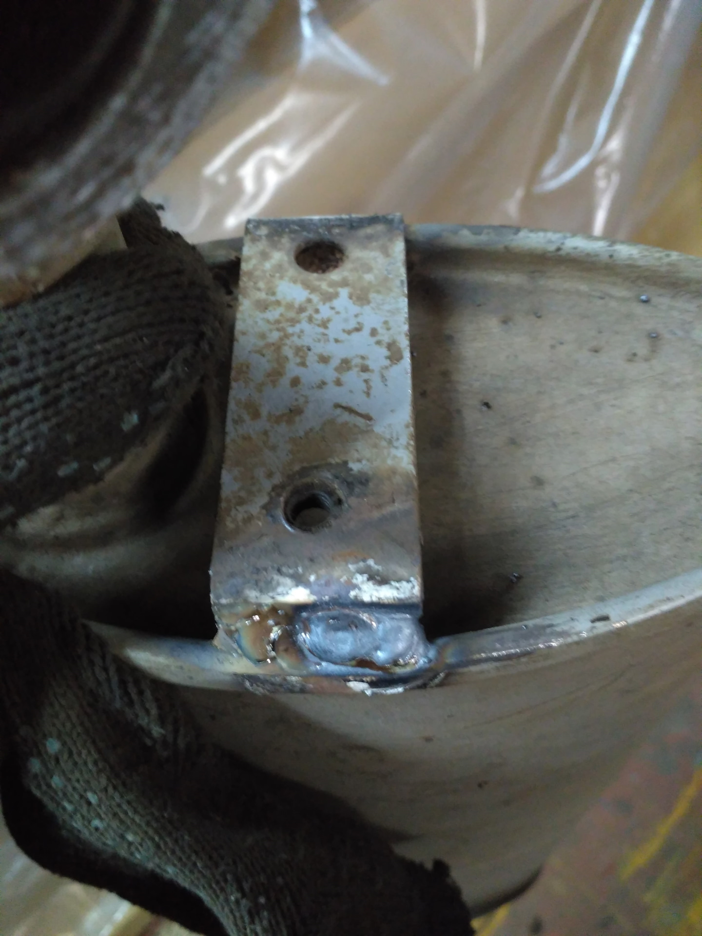

И как то услышал я, что что-то там под машиной брякает, стукает, ну понятно, что глушак, так неделю прокатался, потом и новый звук появился – подпердывать начала, ну что же надо в яму лезть. А там красота! Гусь отгнил напрочь, а у банки глушителя, не так давно замененной, кронштейн отвалился – на двух точках держался.
Повезло мне с соседом и то что у него сварка разная есть, банку мне отремонтировал.

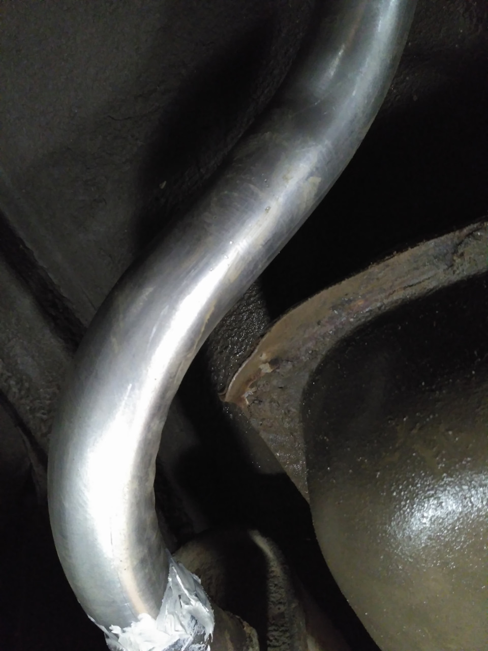

Потом, купив новый гусь (шляпу какую то за 200 руб.), полез собирать весь выхлоп, хотя и смещал всё максимум вперед, и промежуточный резонатор и глушак, а гусь все равно об угол бака тер, да и вообще он сильно по гибу от старого отличался, но в итоге всё же уголок бака чуть подогнул и зазоры везде стали нормальные, эх собрать бы всю систему от Арзамаса, нравится мне как они глушители делают, на 24-10 у меня вся система их стояла.
