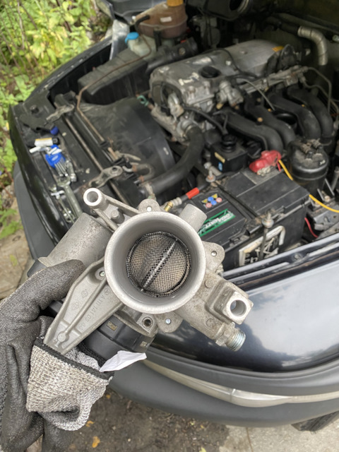

Случилась фигня, которая не даёт мне покоя, особенно в рыболовный сезон.
Ехал с лодочкой и вдруг жопа, машинка глохнет, завожу с пол пинка, обороты 500-600 и на понижение, опять сдох! Поменял фильтра, почистил впускной от турбины до коллектора, причина осталась!
Друзья, у кого какие мысли, одна голова хорошо, а много лучше!)

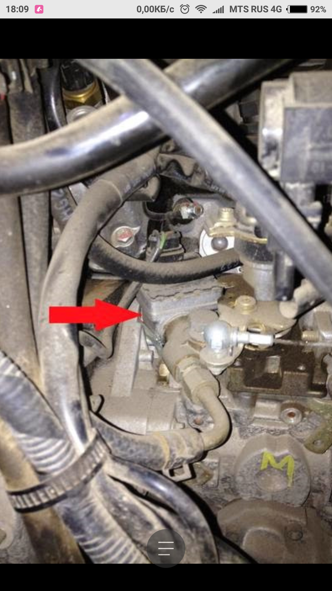

Подачу топлива проверил, подачу на форсунки топлива, обратка с форсунок смотрел, покрути винт регулирующий обороты холостого хода закручиваешь- повышаються ключем на 6.
А смысл крутить если нет реакции на педаль газа, подачу проверить полюбому Да
А написал что холостые 500-600, если не заводиться то проверять подаче от бака до тнвд, дальше подачу на форсунки а дальше уж смотреть насос подкачку, вобщем наверно лучше дуй к топливщику.
