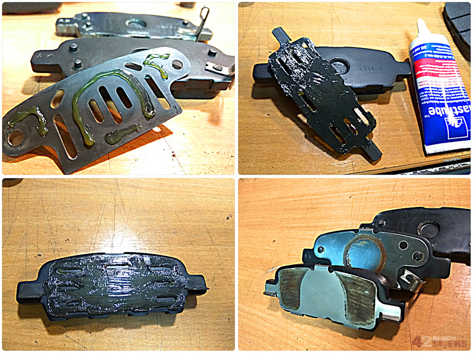

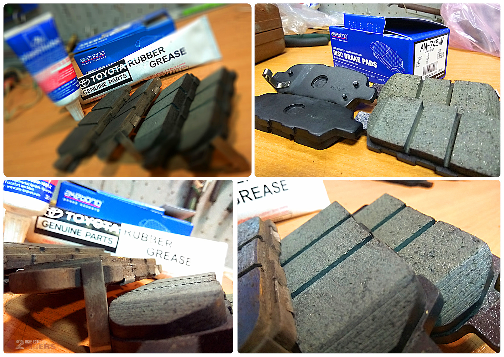

Весной, ровно полгода назад, при смене колес проводил ревизию тормозной системы >>>тут<<<, в результате которой была взята на заметку "плановая замена задних колодок". Выбора колодок не было — Akebono, как ни крути. Хотя все же просмотрел варианты и кое что меня заинтересовало, что именно? Возможно расскажу об этом, а пока же все банально — "что", "куда" и "как".
Akebono AN-745WK — задние тормозные колодки
Toyota 08887-83010 — смазка для манжеты и направляющих.
ATE 03.9902-1001.2 — смазка для противоскрипных пластин

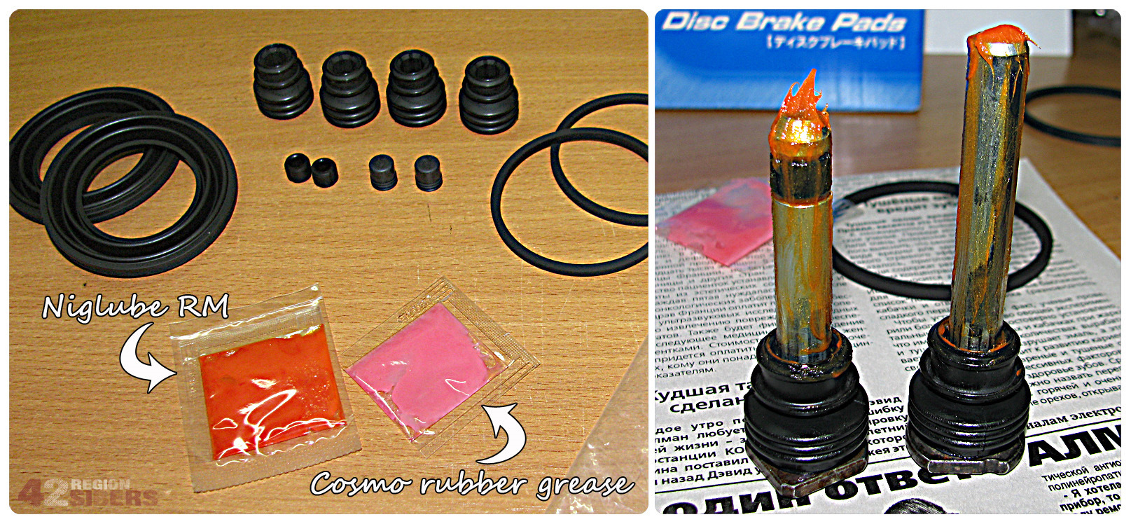

На этот раз смазку задних направляющих заменю на новую. Состояние пальцев идеальное, старую смазку просто вытер салфеткой.
ATE на пластинах действительно работает — это лучшая смазка для пластин. С тех пор как начал ее использовать скрипов не слышал.
Перед тем как сдавить поршень, не забываем открыть бачек.
Сжав поршень, на манжете скорее всего образуется "грыжа". Аккуратно, не повредив, поддеваем внутренний край пыльника и выпускаем воздух.
Осталось отчистить прижимные скобы от грязи, смазать направляющие и собрать суппорт.
НИКОГДА не смазывайте прижимные скобы! Первая же поездка по пыльной дороге превратит смазку в пластилин с абразивом. Если все же одолевают сомнения мазать или нет — еще раз посмотрите на сотояние моих скоб, а лучше старых колодок.
После установки новых колодок уровень ТЖ поднялся до максимума, чего и следовало ожидать.

Что значит "мажем одну пластину с двух сторон"? Нужно мазать какую то одну пластину (у внутренней или наружной колодки), а не обе?
на одной колодке всего пластин 2. смазка должна быть между колодкой и первой (та что с отверстиями) пластиной, а так же между первой и второй пластиной (глухая, та что снаружи). таким образом если смазать пластину с отверстиями с двух сторон и собрать, то колодка прижмется к ней через смазку с одной стороны, а вторая пластина прижмется к ней через смазку с другой стороны.
Итак повторить 4 раза, ведь колодок 4

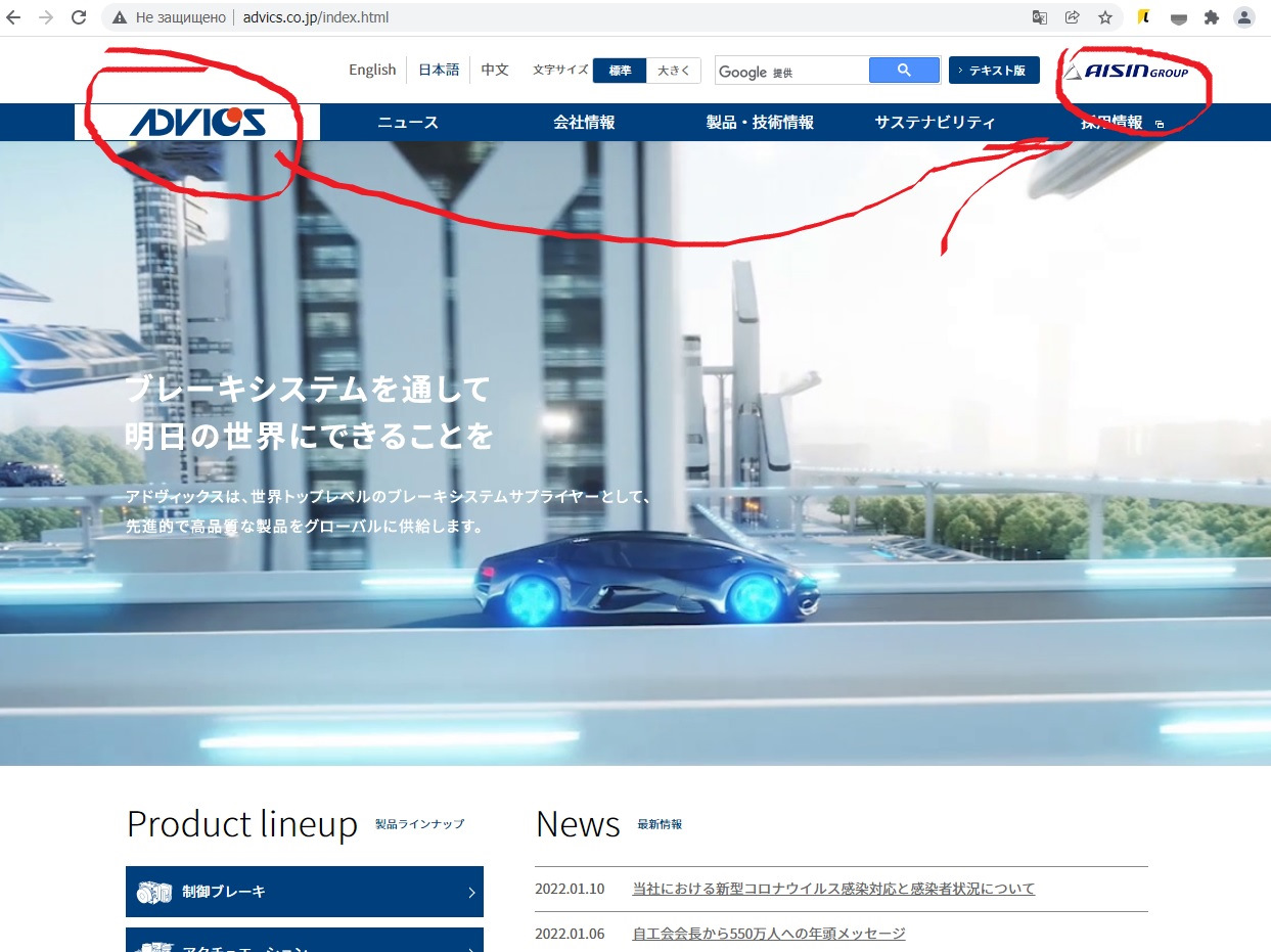

Конечно на что-то влияет)) но давай рассуждать логически и не научно))) — у моих акибоно 3, у оригинала тоже — значит так надо и это на что-то влияет — так? так! Теперь берем наши задние Advics — крутые, для тойот оригинал шлепают — у них 1 пропил… как так?! они чо там совсем? а теперь посмотрим aisin — думаю известен бренд такой — так вот у них пропила нет вообще… о как! Но самое в этом все смешное что aisin и advics одна контора, вернее advics часть aisin — как-то так.
www.drive2.ru/b/602342982217110698/

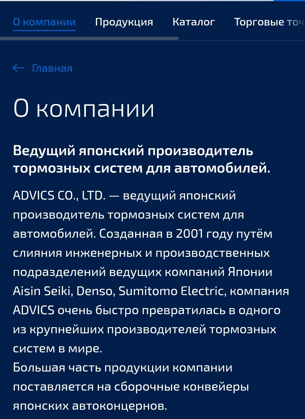

адвикс не часть айсин, а отдельное сп-таки
паз лучше иметь
Ну хотя бы на русскоязычный сайт бы зашёл…🤦
и?
что тут противоречащего ?
То что адвикс входит в состав компании айсин🤦
интересная фантазия :)
а в контексте того, что основные производственные мощности созданы на базе сумитомо — ещё более интересная
у кого-то проблемы со зрением?
www.advics.co.jp/index.html
А вот фантазия как раз у вас разыгралась — как можно вполне конкретную фразу "Адвикс — это слияние подразделений трех компаний" прочитать как "мощности созданы на базе сумитомо"
родной, то, что используется в основном база сумитомо, никак не отвергает того, что участвуют другие компании

zakopyrinfm

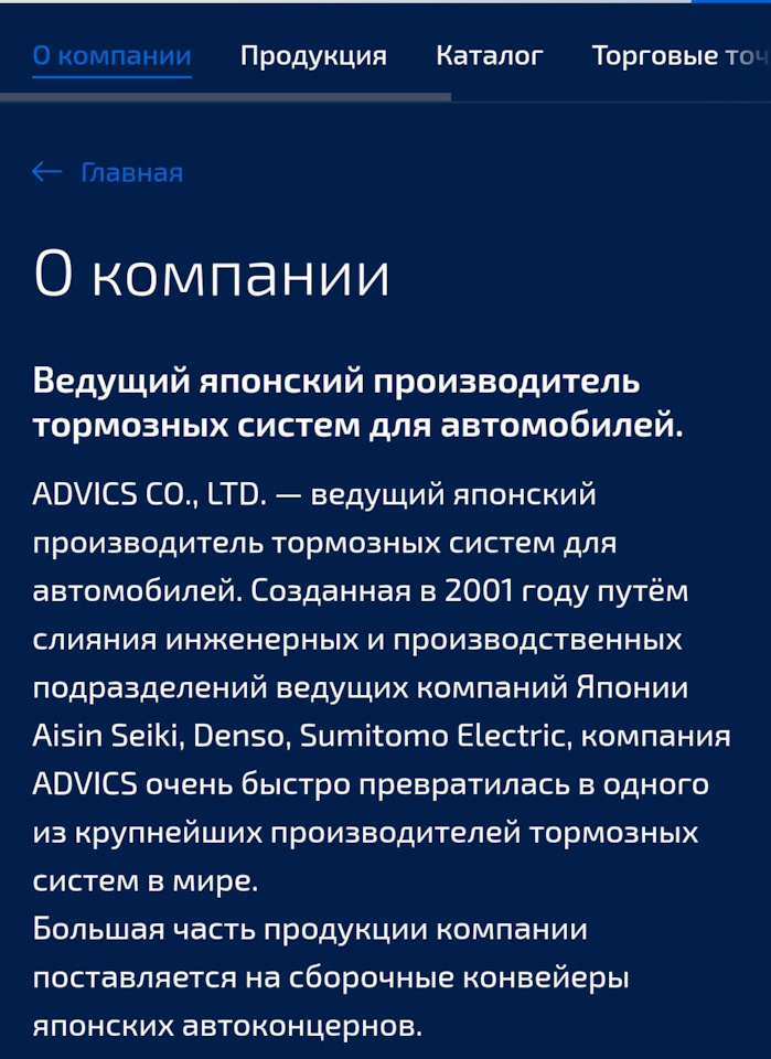

ну и если и этого недостаточно, то открываем www.aisin.com/jp/profile/history/ и ищем 2001 год.
и ?
айсин традиционно вошла с её базой по разработке гидроцилиндров, электронно-испольнительных узлов и тп, далее развитие по перспективным системам управления уже в рамках СП конкретно под конвейер Тойоты как генподрядчик
сумитомо традиционно разработчик более тяжёлых компонентов тормозных систем, причём — для моделей высокого ранга. Второй подрядчик Акебоно, кстати, как понимаю, остался в стороне от СП
а так можно придумать многое
адвикс не часть айсин и не может быть таковой по определению :)
верить же всему, что говорят япошки про себя несерьёзно тоже, они ж не рекламируют уничтожение коренного населения "своей" страны, опять же полезно выслушать, например, китайскую сторону, корейскую, изучить тему "отряд 731"…
🤦занавес…
ну не совсем ещё, но к тому идёт, да

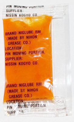

Круто, а я сейчас для пробы взял TRW и ATE смазки хотя знал что тойтовская самая лучшая. Но хотелось попробовать TRW. Кстати я тут на досуге узнал что в ниссанах с новья везде смазки от ликвимоли и если заказывать по оригинальному номеру какую нибудь смазку то прийдет именно пакетик с ликвимоли и она будет дешевле чем если заказывать как ликвимоли, а не ниссан. Я этому был крайне удивлен.
Это не так, ни какой там ни ликви-моли, у ниссана для пальцев рыжая смазка Niglube
www.drive2.ru/l/10189037/
Спорить не буду но лично в этом убедился летом когда передние тормоза делал и заранее назаказывал много смазокс оригинальными ниссановскими номерами, в итоге пришли одни пакетики ликвиМоли. Потом я торчал у диллера и спросил и они сказали да что фирма ниссан вся на ликвимолли. Причем ликви дешевле через ниссановский номер чем если заказывать через свой
даже не знаю что и ответить… можно пару таких номеров?
Да пожалуйста 999LM7585
а в какой упаковке она? что-то я никак не найду о ней информацию, кроме названия и номера NISSAN 999LM7585
сам номер какой-то странный — 9 знаков, обычно их 10. 7585 — это обычный пакетик ликви-моли, LM по всей видимости это и значит
Пришла в обычном пакетике ликви с рисунком тормозного суппорта. Инфы нет я тоже проверял, поэтому и заказал для проверки когда заказывал другие, а когда пришел в автодок заберать то сдал ее обратно увидя что это ликви так как нафиг мне ликви. Такая же история и сдругой была тоже сдал.
Понял. В пакете ликви смазка белого цвета, а с завода заложена оранжевая. Сдается мне этот "оригинальный" номер очередной вброс менеджеров…
Да наверно. Но странно что под типо ниссаном она дешеале чем под своим ливки номером стоит. Это мне в автодоке сказали.
ни чего странного — кому-то надо слить неликвид :(
Да наверное. Но при заказе я не ожидал увидеть пакетик лм.
А откуда вы знаете что в этих пакетах. Я такой же ремкомплект покупал этим летом. И почему именно Niglube на пакетах же нет названий.
митсубиши/хонда/субару/ниссан — везде Niglube. Ниссан часто скрывает номера и производителя, а вот остальные нет — на тюбике пишут, и на пакетиках тоже.

А может всё таки у ниссана своя упаковка с аналогичной 08887-01206 ( 08887-83010) только дороже, и если не ошибаюсь от космо оил .( давно было но вроди бы так )
аналогичной 08887-01206 ( 08887-83010) есть и своя, и даже дешевле тойоты) упоминал об этом в БЖ
www.drive2.ru/l/488045449974907024/
Но тут речь о другой — той что в ремкомплекте идет — рыжая
Согласен !

Но акцентировал смазку для пластин, а вот партамбера я не увидел.
В самом вверху
СЕмен Семеныч…(я про себя)
sibers42
В самом вверху
Добрый вечер. А какая смазка идёт для поршня? На фото как я понял она розовая.
Добрый.
Если уже купили Тойоту — то она и идет для поршня.
Если не купили ни чего, и бюджет не сильно важен, то для направляюших лучше взять TRW, а для поршня ATE.
