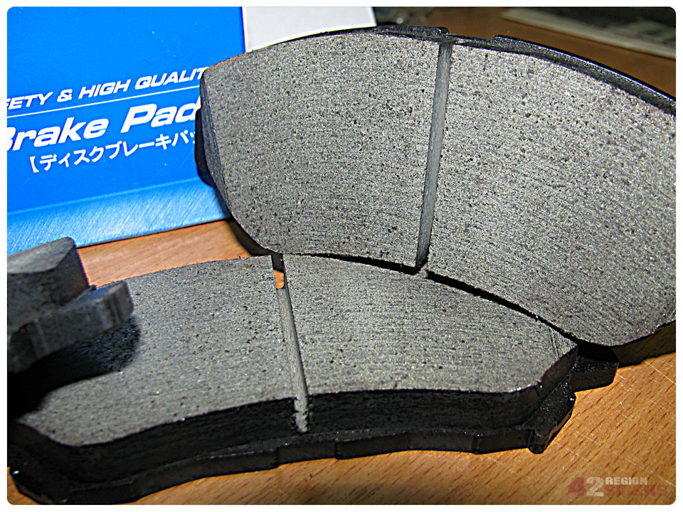

Akebono AN-751WK — передние колодки
Akebono AN-745WK — задние колодки
Именно Akebono является производителем тормозной системы NISSAN X-TRAIL T31, о чем свидетельствуют не только буквы AK на заводских колодках, но и выштамповка на суппорте
Исходя из соотношения цена/качество, выбор становится очевидным — Akebono на обе оси! Хотя не скрою, желание выбрать Aisin не покидало до последнего.

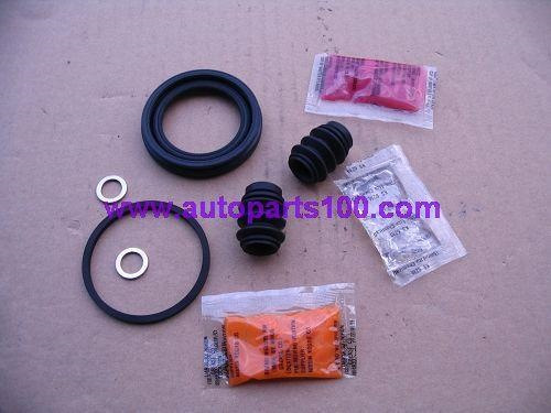

Ремкомплекты суппортов и направляющие
Лучший ремкомплект — оригинальный ремкомплект! Вопреки всеобщему мнению Seiken хоть и производит отличного качества резину, но на конвейеры не поставляет. По крайней мере подтверждения этому я не нашел. Как оказалось — я ошибался. Seiken на конвейер попадает. смотрим тут
Очень привлекательно смотрится Advics — чуть дешевле оригинала, а качество естественно на его уровне. Но все же цена комплекта весьма не бюджетная, особенно если необходим ремонт одного суппорта. В таких случаях вполне оправдан выбор более бюджетных аналогов.
Advics A-751P — передняя ось, полный ремкомплект + смазка на 2 суппорта
Advics A-654AP — задняя ось, полный ремкомплект + смазка на 2 суппорта
Seiken SP-A751P / 260-10751 — передняя ось, полный ремкомплект + смазка на 2 суппорта
Seiken SP-A654AP / 270-11654 — задняя ось, полный ремкомплект + смазка на 2 суппорта
*Смазками из этих комплектов вполне можно пользоваться, их качество не хуже оригинальных.
Frenkit 260052 — комплект на 1 суппорт (передняя ось)
Frenkit 235024 — комплект на 1 суппорт (задняя ось) d=35мм!
Frenkit 260948 — комплект + поршень на 1 суппорт (передняя ось)
Frenkit 235913 — комплект + поршень на 1 суппорт (задняя ось) d=35мм!
Frenkit P604701 — поршень (передняя ось)
Frenkit P354502 — поршень (задняя ось) d=35мм!
Frenkit 810081 — направляющие суппорта + (2 шт. — одна сторона + пыльники к ним (передняя ось)
Frenkit 808016 — направляющие суппорта (2 шт. — одна сторона + пыльники к ним (задняя ось)</i>
Autofren D4913 — комплект на 1 суппорт (передняя ось)
Autofren D4931 — комплект на 1 суппорт (задняя ось)
Autofren D41597C — комплект + поршень на 1 суппорт (передняя ось)
Autofren D41602C — комплект + поршень на 1 суппорт (задняя ось)
Autofren D025239 — поршень (передняя ось)
Autofren D025240 — поршень (задняя ось)
Autofren D7176C — направляющие суппорта + пыльники к ним (передняя ось)
Autofren D7178C — направляюшие суппорат + пыльники к ним (задняя ось)
Практика показывает, что эти комплекты имеют место быть. Пример использования Frenkit есть у меня в блоге (ссылка ниже)

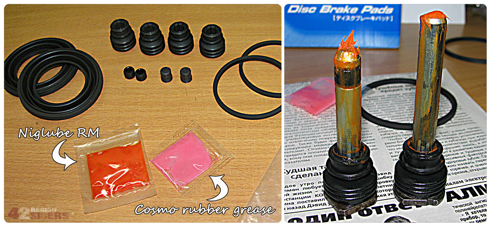

Но с появлением x-trail я узнал, что в ремкомплекте nissan идут 2 смазки. В результате изучения вопроса, я выяснил, что кроме ниссана разными смазками комплектуют и honda, и subaru, и mitsubishi. Рыжая смазка это Niglube RM для направляющих суппортов, а розовую, Cosmo rubber greasee, они предлагают только для манжет. Как же так? Ведь я всегда пользовался только розовой, да и не было у тойоты другой в комплекте. Опять же в сервисных мануалах по тойотам четко указана эта самая розовая смазка. Пришлось углубиться в тему и все встало на свои места. Toyota считает, что для гражданских авто вполне достаточно использовать одну смазку во всех частях суппорта (поршень/манжета/направляющие), а те другие — другого мнения, потому и кладут 2 смазки. По составу и характеристикам они отличаются, но обе способны работать как "на резине" так и на "пальцах". Что и показал мой опыт — выбор следующих смазок правильный, мои, и не только мои, тормоза в прекрасном состоянии. Тем не менее, мне стала интересна смазка Niglube RM и при случае тюбик себе куплю. Напомню, что на передней оси моего ниссана заложена как раз Niglube RM из ремкомплекта, а на задней оси Cosmo rubber grease.

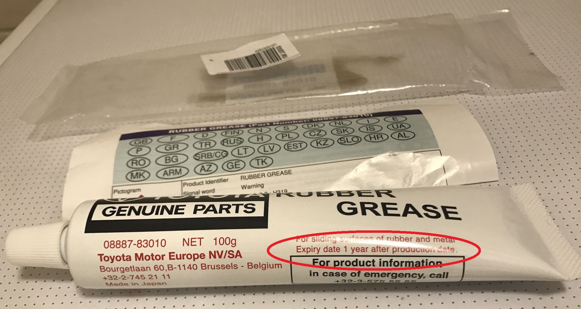

ATE- 03.9902-0511.2 смазка для монтажа суппорта
TOYOTA — 08887-01206 / 08887-83010 смазка для манжет и направляющих суппортов Cosmo Rubber Grease
Seiken — CF301 — полный аналог Toyota Rubber Grease
Nissan KRF00-00005 — как оказалось у ниссана тоже есть такая смазка, да еще и дешевле
SUBARU 000041000 / K0779-GA102 — смазка направляющих суппортов Neglube RX-2
Mitsubishi MZ101616EX — смазка для направляющих суппортов Neglube RM
TRW PFG-110 — самая популярная смазка для направляющих лидер цена/качество

Для тех кто хочет в очередной раз доказать, что TOYOTA Rubber Grease не пригодна для направляющих

Привет подскажи пожалуйста вот в оригинальном ремкомплекте nissan две смазки красновато-рыжая и розовая куда какой мазать?
Я так понял розовая ей можно мазать вообще везде а вот красновато-рыжая вроде как для поршня идёт просто до этого пользовался Ate, она красная.
А розовая вроде же saiken?
Привет. Рыжая смазка это Niglube RM для направляющих суппортов, а розовую, Cosmo rubber grease, они предлагают только для манжет.
А поршень чем?
Тем же чем и манжета)
получается можно смазывать вообще всё либо этой либо этой, так?
По мнению Тойоты да, можно

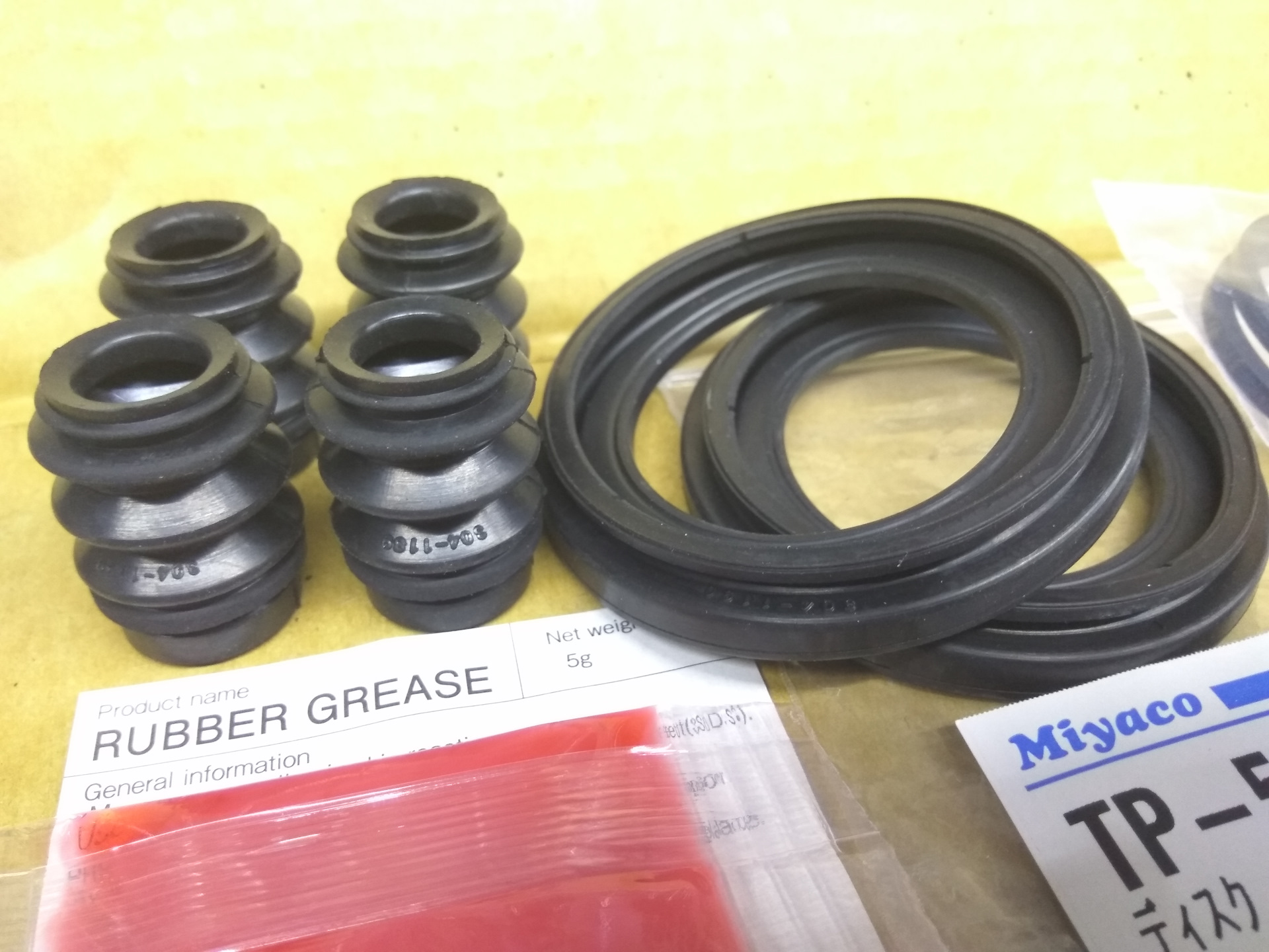

Да и Мияко далеко не хуже.
Качество сейкен, Мияко, адвикс одно и тоже
Проблем то нет, я и взял Advics A-654P, хотя судя по каталогам и Advics A-654AP подходит под 30 кузов, только цена у него дороже. Не знаю на сколько у Мияко не хуже, но судя по облою на ризинках в моем ремкомплект, по качеству он проигрывает адвиксу и сейкену.
Вот Мияко который я устанавливал не так давно. Никакого облоя нет, где его быть не должно. Качество резины ни чем не уступает сейкен и адвикс. Достаточно часто приходится работать со всеми тремя брендами, и как по мне разницы между ними нет. Ходят одинаково, качество на высоте.

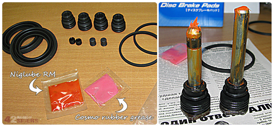

Подскажите пожалуйста, запутался немного, вот такой как на фото если возьму ремкомплект, то куда какая смазка пойдёт? Хонда Фит:
рыжая в направляющие
розовая поршень (монтаж суппорта)
прозрачной никогда не пользовался, вроде как противоскрипная для пластин
Спасибо большое, вы мне очень помогли!:)

2. "Seiken — CF301 — полный аналог Toyota Rubber Grease"
Так говорят продавцы, бездоказательно.
А на деле — производители у смазок разные, о чем говорят material safety data sheet-ы.
3. "Для тех кто хочет в очередной раз доказать, что TOYOTA Rubber Grease не пригодна для направляющих"
Подходит, просто она, мягко говоря, слабенькая. )
Ещё и со сроком использования 1 год с даты выпуска.

2. Аналог от того и аналог, что соответствует характеристикам. Например ступица СКФ будет аналогом для x-trail ибо с завода стоит NTN. Но хуже качеством она не стала, а производители разные.
3. Срок годности конечно указан, но вот на практике никаких изменений с этой смазкой я лично не заметил. Можно спорить вечно о написанном, но какой в этом смысл, если суппорта смазанные этой пастой с "истекшим" сроком годности работают прекрасно на десятках машин)
По первым двум согласен с аргументацией, по последнему — нет.
Много примеров, когда эта смазка от Тойоты не справлялась со штатной эксплуатацией на самих Тойотах (например, на моей модели),
а раз у кого то не справляется, то зачем её такую пробовать,
если есть более качественные и менее дорогие аналоги, такие как TRW или Slipkote.
У меня таких примеров нет) мы же с Вами уже беседовали на эту тему, и примеры эти я прокомментировал — дважды. Думаю не стоит возобновлять эту дискуссию, тем более все свои мысли я изложил в отдельном посту. Считаю тему закрытой.
Я за объективную всесторонне поданную информацию, а не однобокую.
Интернет большой, всех собеседников упомнить не способен, извините.
полностью согласен про объективность! Именно такую и подаем.

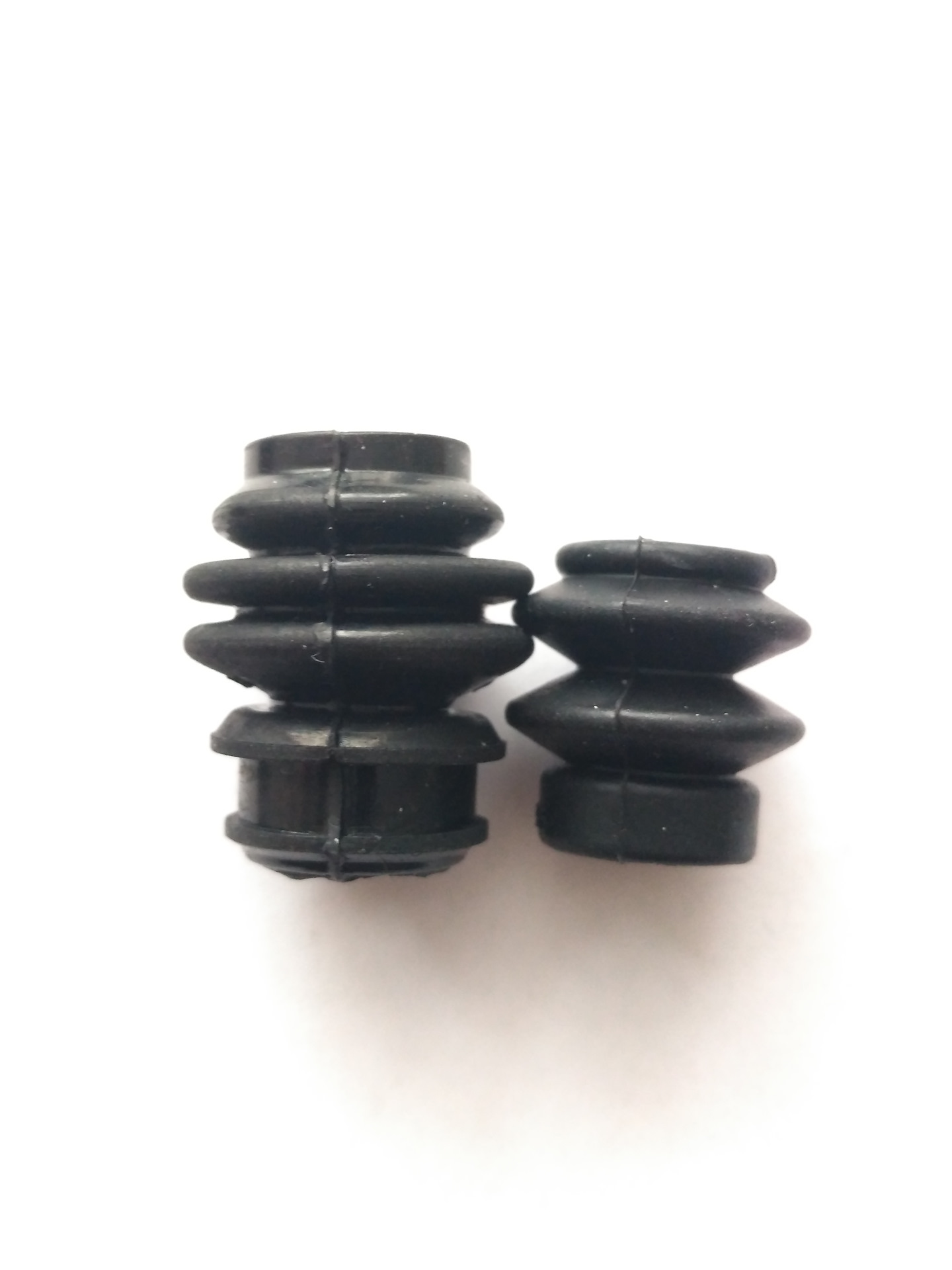

Подскажи пожалуйста! Малость туплю… Нужен ремкомплект на заднюю ось(пыльник на направляющие одном порван) никак найти не могу артикул. Икс 2011, мкпп, 2.0
FRENKIT 235024 — на один суппорт
Спасибо

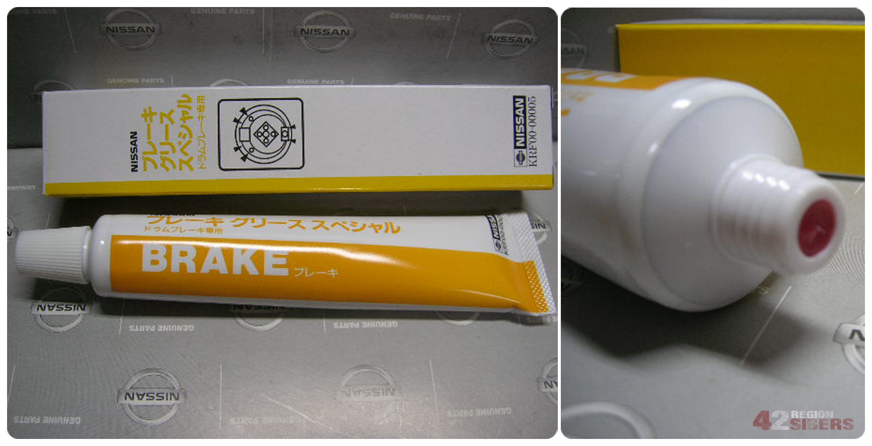

Привет всем! Кто брал комплекты Frenkit (я хочу заказать Frenkit 260948), подскажите он продается вообще без какой либо смазки?
Смазка есть, но годится только для дверных петель дачной калитки)
Спасибо, возьму отдельно смазку для манжета.

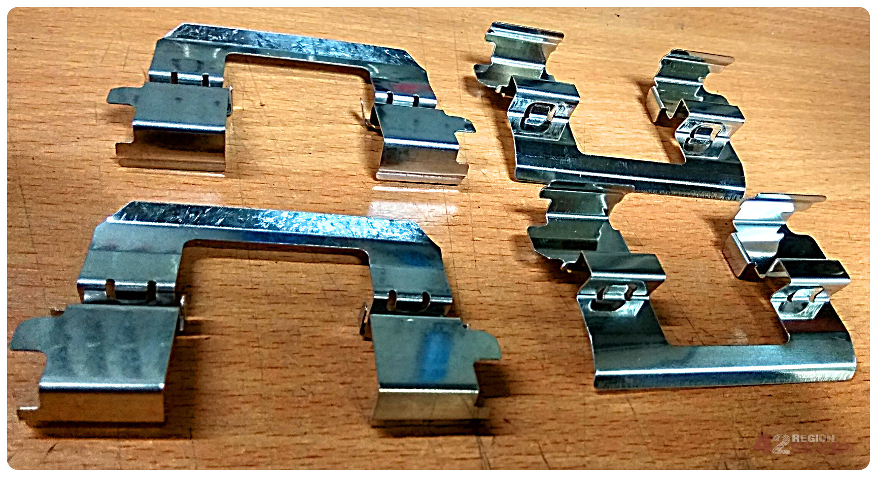

Добрый день. Собрался менять задние тормозные колодки и диски. Подскажите, смазку 03.9902-1001.2 куда именно нужно наносить? Между противоскрипной пластиной и колодкой или или между противоскрипной пластиной и суппортом?
мазать 1 внутреннюю пластину, но с двух сторон.

Медная смазка не очень хороший выбор на тыльную сторону колодок.
1. Обязательно наличие пластин — 2 штуки/заводских на одну колодку.
2. Нижняя пластина смазывается с двух сторон.
3. Смазку можно использовать ATE из этой статьи, либо другие специальные.
4. Направляющие должны быть чистые, без коррозии, "пластилина", смазаны подходящей специальной смазкой для направляющих.
