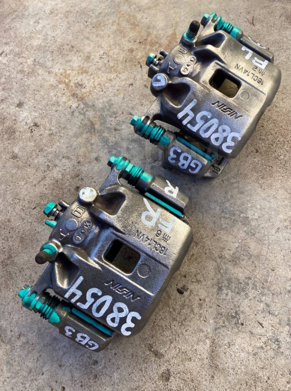

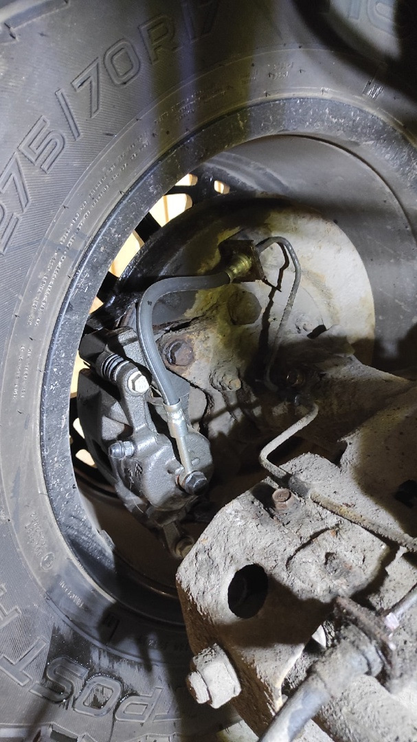

После чипа от Ежика тормозов стало не хватать катастрофически, сначала поменял передние на 2pot от трехлитрового П4, но этого было мало и аналогично поставил 4pot www.drive2.ru/l/466800136547205684/, к отчету добавлю что для рестайла с ЕСП датчики АБС нужно оставлять свои и подбирать расстояние от гребенки: рублевая монета должна проходить, 10-ти не проходить, тогда все будет работать как надо и кольца на шрусе нет, убирать нечего. Задние поменял на П2 от фебест и успокоился. Но легкое чувство недоделанности осталось…
Решил попробовать от П4 3.2 задние тормоза: толщина диска одинаковая, сам диск 330 мм вместо 315 у нас, и барабан под ручник больше. Вес дисков кстати, почти одинаковый — наш диск толще в барабанной части 84 мм против 74 вроде. Нашел на разборке за 6 тыс и договорился на померить: встают как надо на НАШ диск, но надо менять шланг, диаметр поршня 47 мм против 42 у нас, итого тормозной момент больше на (47*47)/(42*42)=1,25 т.е. 25% — вроде неплохо.
И тут меня торкнуло: в гараже валялись старые передние суппорта от судзуки (там тоже сменил на побольше, это заразно), решил примерить, и что вы думаете?.. подошло как родное! суппорта 16cl14vn, стоят на судзуки лиана\аэрио и целой куче хонд, диаметр поршня 54 мм, момент +65% от стока, лучше не придумаешь!
Ну и самое интересное — цена суппорта в идеальном состоянии 300 (триста рублей), пруф autotown55.ru/catalog/tor…16cl14vn_f_r_2wd_4wd.html ибо никому не нужны, все их меняют на побольше

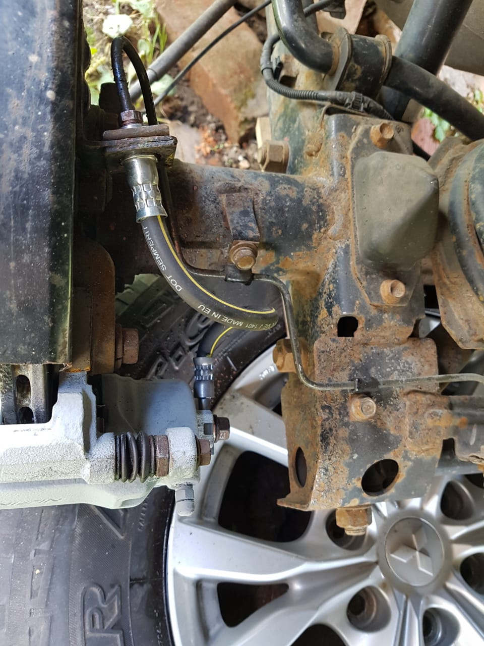

шланги можно поставить судзучьи, но они длинные для зада, придется свернуть в кольцо, что не есть гуд, поэтому подобрал T85116 BREMBO от ауди, но эти тоже слегка длинноваты, если кто знает покороче, дайте знать. Ну и отверстие под болт там больше, решил широкими медными шайбами, получилось надежно, запотеваний нет.
суппорта перебрал и покрасил, устали 2 пыльника пальцев, оригинальный ремкомплект 750 руб, суппорт в сборе 300, ну вы поняли: теперь у меня есть запасной суппорт без двух резинок направляющих, состояние купленного прямо идеальное.
колодки слегка свисают с края диска, на 1-2 мм, но это не страшно: толщина диска 18 мм, фрикционных накладок 8 мм, даже при 100% износе друг в друга не упрутся, подтачивать край колодки не стал.
на 17 диске места полно, встанут ли 16-е, не проверял, ибо спереди 17-е тормоза, так что все равно минимальный диаметр у меня 17.
ну и нужно будет слегка подточить тормозной щиток (в свапе тормозов без болгарики — никак!) чтобы влез больший суппорт
тормоза стали — АГОНЬ, надеюсь дилетанты из JBT Brake System www.drive2.ru/o/b/5040032…age=0#a506703612542452515 не соскочат и я таки сделаю их на публике :)
зад не перетормаживает т.к. стоит увеличенный перед, следы на песке от юза показывают метр тормозного пути спереди и 60-70 см сзади, все как положено, но стоковым тормозам этих суппортов может быть черезмерно, надо пробовать… ГТЦ хватает, ход педали стал побольше но не критично, и появилось это ничем не передаваемое чувство, когда на 120 км/ч у тебя срабатывает абс на летнем горячем асфальте и доносится писк широкой 285/65/17 АТ резины
цена вопроса: 966 руб шланги + 40 шайбы+ 300 суппорт + 400 грунт+ 500 тормозуха=2206 руб
з.ы. ну и суппорта от делики взамен штатных это не лучшая идея, они по моменту 38*38/42*42=0,82 т.е. на 18% ХУЖЕ и приход будет только лишь от того, что не закисают.

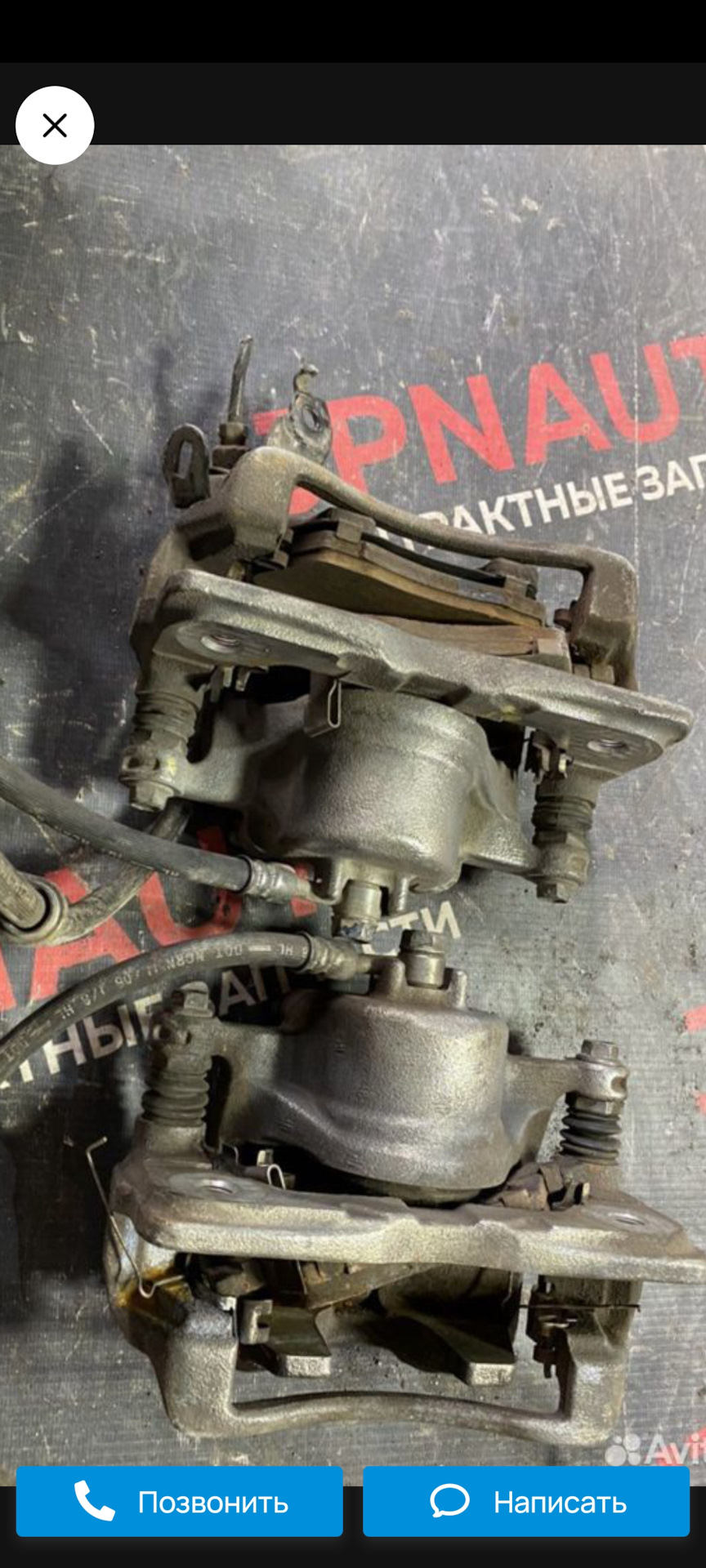

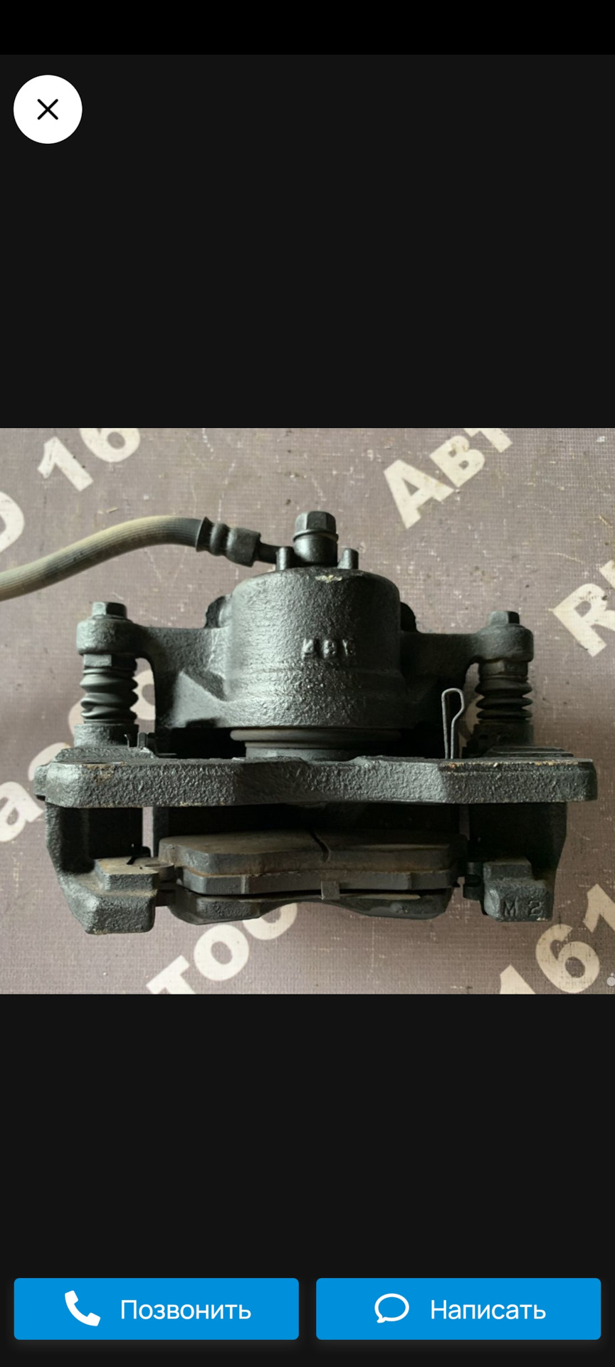

Решил попробовать купить суппорта 16cl14vn Правда нашел пока от Honda Fit. Судя по объявлению на суппорте номер нужный.
Как я понял, скобу для крепления на ступицу нужно брать от Suzuki Liana 1.6l 2001г
Верно все понимаю?

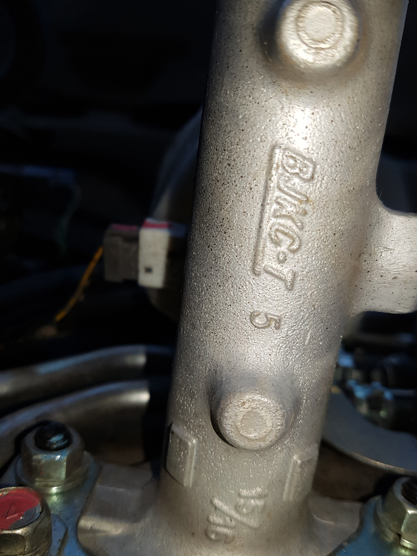

Добрый день, а можно модель от какой конкретно машины суппорта? Купил от хонды, маркировка как у вас, но они не лезут, упираются в тормозной диск, причем не хватает примерно 1 см, по глубине, видимо скобы все таки разные бывают, а 16cl14vn это видимо маркировка самого цилиндра.
Добрый, сузуки лиана 1.6 она же сузуки аэрио для американского рынка
как писал выше маркировка 16cl14vn это маркировка рабочего цилинра, надо искать именно со скобой как у вас
Сузуки лиана суппорт
Rybnikov
Хонда суппорт
Rybnikov
То есть скоба без губы на лиане лезет на спорт? А скоба с губой хонды не лезет, верно?
да, верно, а на самом суппорте маркировка 16cl14vn

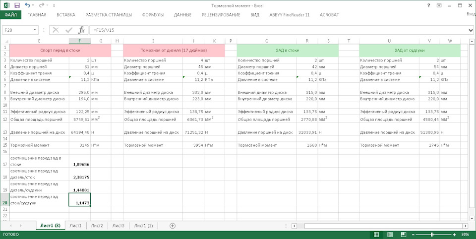

А если я поставлю тебе такие и перед от п3 2pot, зад не будет сильнее тормозить?
Не должно, для перестраховки можно взять колодки помягче, с небольшим коэффициентом трения

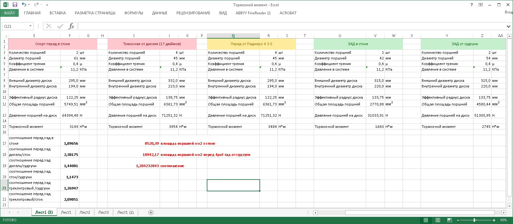

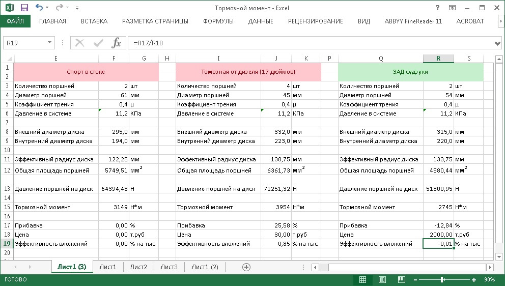

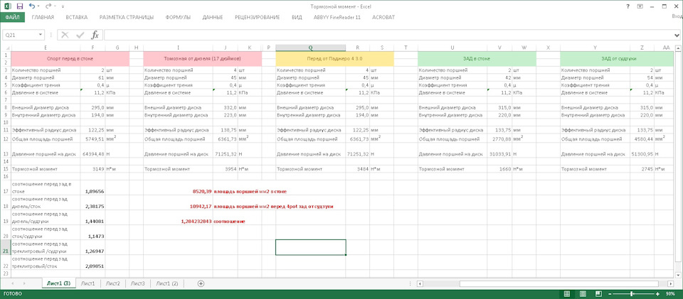

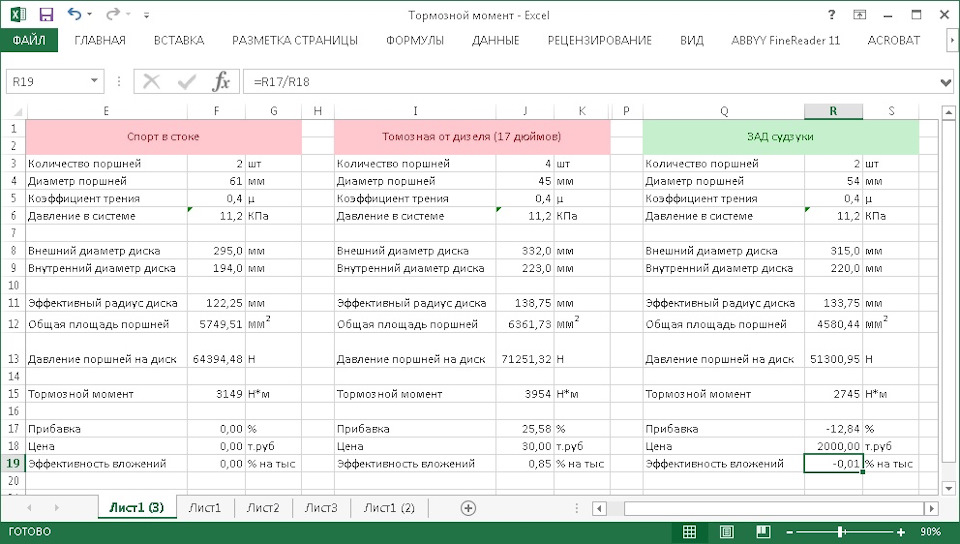

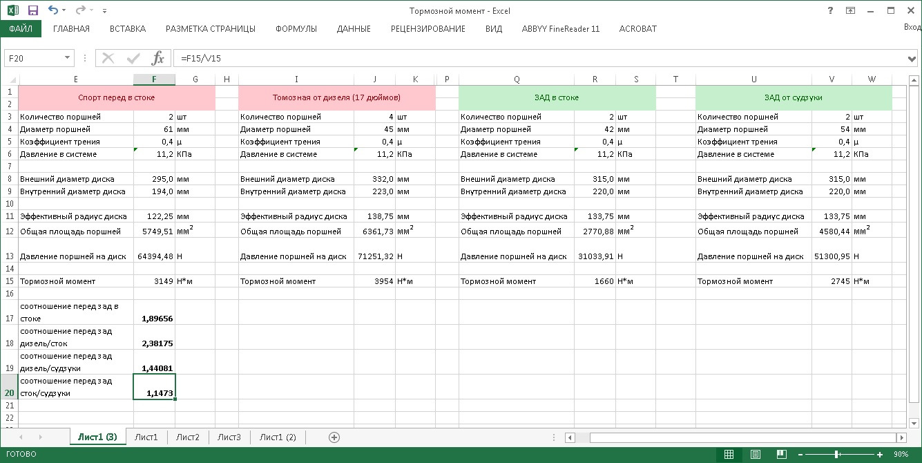

Видел ниже таблички в экселе, а можно ли занести в нее показатели от суппортов на газель при стоковых передних суппортах как я сделал у себя?
По поводу юза тестировали и на льду, и на асфальте, вроде все ок.
какой у газели диаметр цилиндра? на сколько возрастет усилие — это квадрат соотношения диаметров
57 мм.
Площадь колодки увеличилась где то раза в 1,5.
имхо перебор получается — сзади диаметр диска больше, за счет этого почти равные усилия спереди и сзади. Будет перетормаживать и греться

А наш шланг чем не устраивает короткий?
Тем, что он короткий 🤐 стороны входа тормозухи разные

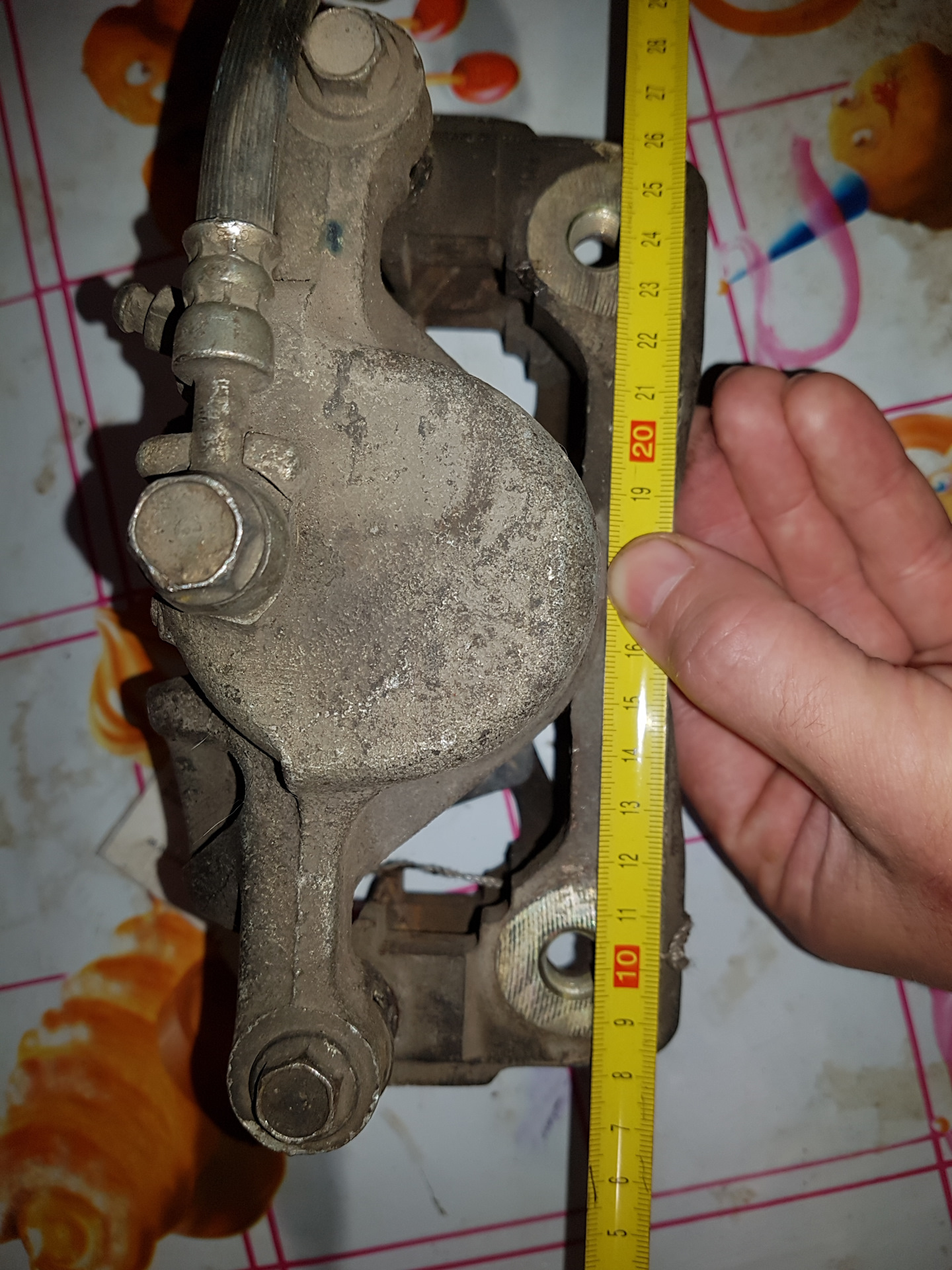

а межосевое расстояние крепления суппорта какое?
140, на фото кстати купленный за 300 руб суппорт, отмыть и будет как новенький

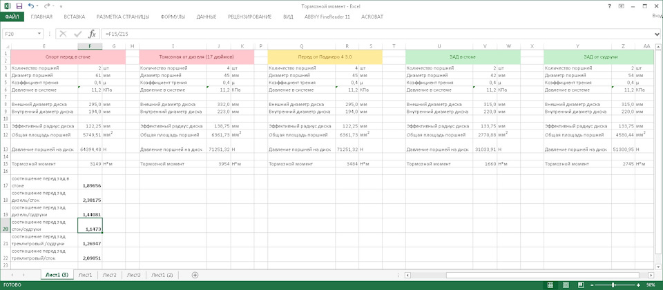

тогда точно перебор будет, у меня сейчас 44% разницы перед зад, а с твоим вариантом всего 25%, задние диски перегреются

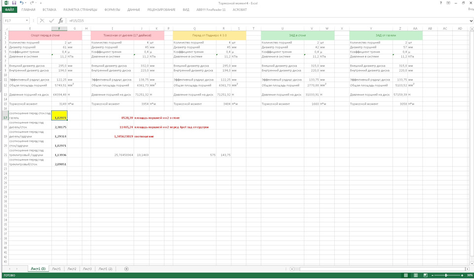

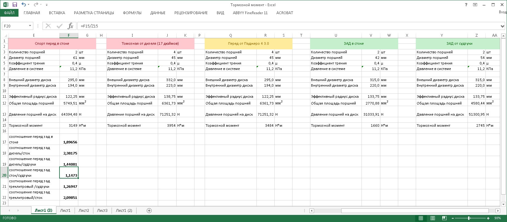

"они по моменту 38*38/42*42=0,82 " момент из пальца высосан, такими формулами только дилетантов лечить.)))))
Давайте уж данные из лаборатории с учетом проивходиетльсноти ГТЦ, вместо тестов на песке и линейных расчетов на калькуляторе .
А если взяться за ваши линейные расчеты можно получить такие цифры что от них волосы дыбом встанут, особенно если рассчитать момент одного поршневого переднего суппорта МПС и двух поршневого МП-4.)))))

Из какой лаборатории нужны данные? И чем формулы дилетантские? Как объяснить размер стокового диска на мпс2 для машины 2.5 тонны? Почему такой маленький? И уточните пожалуйста что есть тормозной усилитель на мпс2? И да, мое субъективное мнение стоковых тормозов этой машине не хватает.

Много букав и ни одной цифры. Мне, как инженеру-математику, их язык роднее. Опррвергните хоть одну мою цифру не буквами, а математикой
Инженер-математик, что же вы так примитивны и производительность + мощность ГТЦ МПС не учли.и физику позабыли. Опровергать нечего, ваши "расчеты " не стоят выеденного яйца, а пополнять ваши пробелы в математике и физике не моя задача, а ваша. Вы же тут решили прилепить к тормозной системе МПС передние и задние суппорта, которые в сумме имеют объем почти в два раза выше оригинала, но все ваши мысли крутятся только на пятне контакта.
"имеют объем почти в два раза выше оригинала" — отличаются на 28%, пруф на картинке красным, дальнейшее общение без циферок с Вами прекращаю, еще один пост без формул с голословными обвинениями — и поедете в черный список
"Ему про Фому, а он про Ярему" ! — начните мыслить глубже . Черный список, да ради бога. Только вам это не поможет, увеличение объема суппортов никчему хорошему не приведет, ГТЦ МПС на это не рассчитан.Поэтому вся ваша "математика" хороша только на бумажке.
вот тут неверно, площадь 4пот+зад от сузуки гораздо больше, вы неправильно посчитали количество поршней в табличке
Готов обсуждать расчеты только на основании других расчетов, но не на словах… Могу исходник в экселе скинуть
Скиньте пожалуйста
SERGEYQ@bk.ru
Я не вижу в этой табличке расчета для 4пот, там 8 поршней по 45мм вроде
AlexStrelba
Сразу прошу, не переходите на личности, не думаю что дистанционно модете судить о компетенции и образовании человека
Обьем простите чего, расчёты есть? Диаметр поршней больше? Или расстояние между стенками поршень/суппорт больше? На сколько будет велика эта разница? Мощность ГТЦ в чем выражается?
И кстати у мпс2 усилителя тормозов нет. Ну кроме вакуумного.
узбагойся брат, только мы с тобой останемся с сакральным знанием того, что ГТЦ НМПС хватает на эти суппорта, он кстати у нас дюймовый (ща пойду точно гляну)
а дюймовый это мощно? единицы измерения в чем? в тормоцилиндрах?
диаметр поршня в ГТЦ исторически в дюймах, у нас 15/16 дюйма = 23.8 мм, площадь 445 мм2, итого коэффициент усиления у меня 10942/445=24,5 а в стоке 8520/445=19 (гидравлический пресс) — ход педали стал больше, а сама педаль легче. Чтобы вернуться к стоку нужен ГТЦ в 27 мм т.е. 1 и 1/16 дюйма, такие есть но подбирать лениво: меня устраивает более длинноходная но легкая педаль,
это я все знаю. но по опыту лучше будет передавать тормозное усилие гтц с меньшим диаметром. да, педаль будет тяжелее прожимать, но усилие будет больше. тут без колхоза не обойтись. и туда же, лучше уж тогда и вакуумник большего обьема поставить.
но зачем это надо, если и стоковых ГТЦ с вакуумником хватает
вот и я про то же :)

All sounds good, как говорят буржуи 🤪специально для Вас внес данные в табличку по соотношениям тормозных усилий, все не так плохо, как может показаться сначала

Почему стоимость не включил переделку передних тормозов?Там процесс более глобальный и по цене будет понятно…Подъемно ли)
И эт, а номерок Сузуковских какой, почему воткнул именно от хонды, дешевле?
P.S. JBT видимо слились, им не выгодно это. А если уж твои результаты и лучше будут, это вообще провал)
передние расписаны у St4rter, зачем дублировать? да и запись про задние… мне перед обошелся тысяч в 35, но это с новыми дисками DBA и колодками HAWK, а так можно уложиться тысяч в 20
номер что судзуки что хонда 16cl14vn, поставил себе от судзуки, от хонды взял только резинки пальцев, т.к. судзучьи задефектовал при переборке суппортов, вроде понятно же написал?
