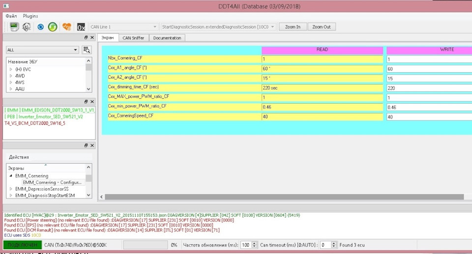

Итак то, о чем давно говорили большевики народ свершилось, сразу после обнародования сценария замены "спорт" фильтра (не буду описывать. наверняка уже все успели прочитать… Появилась рабочий алгоритм АКТИВАЦИИ (да я именно так и думал и более того, именно об этом вчера говорил с ОД, но там вердикт был однозначен: возможность есть 100%, т.к. в условиях сервиса на не активированном блоке управления светом сия фишка уже была выявлена правда в кривом виде. НО политика ВАЗ не предусматривает в условиях ОД данные манипуляции … ну раз ВАЗ не хочет наших денег, пойдём другим путём :)
Во первых строках своего письма, выражаю ОГРОМНУЮ благодарность flexxus Без тебя мы бы сидели в темноте :))
1. Доработка осуществляется через DDT4All
это для знакомства с сей программой ТЫЦ
или ТЫЦ
Огромное спасибо за эти странички rudder66 и Zmiterm
2. Работает только при включенном ближнем свете (что логично). Так же можно указать до какой скорости подсветка будет включаться (по умолчанию вполне адекватное значение 40 км/ч), т.е. при повороте на 100 км/ч по трассе противотуманки загораться не будут.
Активируется в группе EMM_Edisson_DDT2000/EMM_cornering
Параметр Nbx_cornering_CF перевести в значение 1.
Параметр Cxx_corneringspeed_CF отвечает за максимальную скорость.
Работает вот так ! ТАК КАК НАДО !
Ну всё пойду заказывать OBD сканер и буду по 1000 р. активировать :) у себя в области :))
Ну всё как обычно через ОПУ :)
1. если колеса стоят ровно, но включен поворотник, то тоже горит!
2. при включении задней передачи обе противотуманки включаются

Ну клоунада… ПТФ то не поворачиваются как положено адаптиву, толку…
Не у каждой авто они поворачивается. А обочину подсвечивает, заметно.

То же противотуманки горят при включении поворотников и заднего ?
Посмотрел только что на поворот руля реагируют, сегодня проверю на включение поворотников и задний ход, загнал вчера в сервис на установку вебасто.
Murmansk01
Проверил. Туманки также горят при включении поворотников (лева, правая)и включении заднего хода
