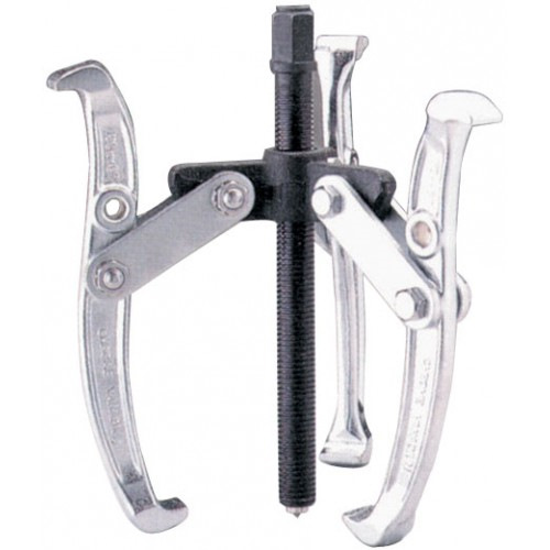

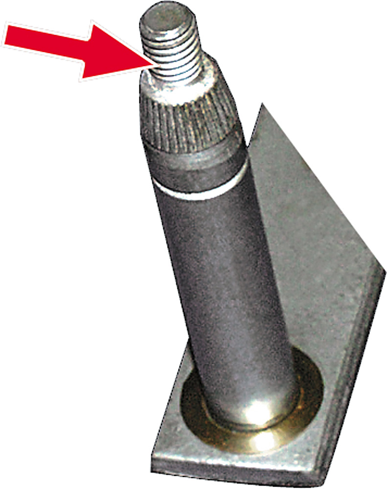

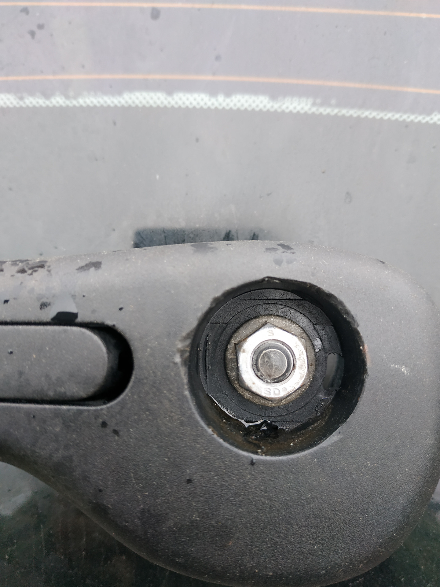

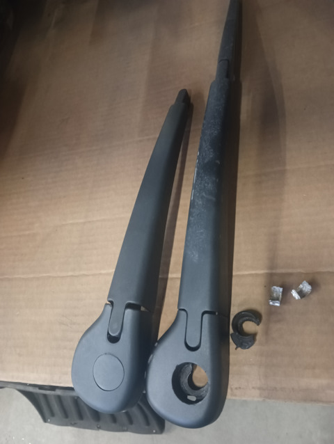

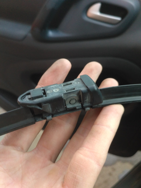

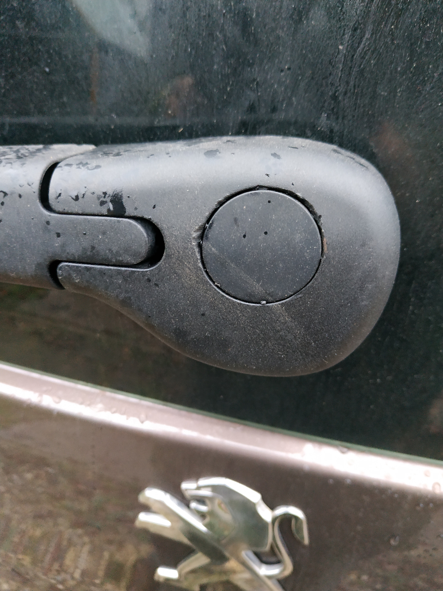

Столкнулся с проблемой со снятием заднего дворника. Подобные дворники сидят на конусных шлицах которые сверху держит гайка. (рис. 1) Под заглушкой (рис. 2) которую можно снять аккуратно отверткой находится гайка (рис. 3). Откручиваем гайку, но не до конца так чтобы она оказалась на верхней точки резьбы(чтоб она была заподлицо и не имела углубления) Это делается для того чтобы установить съемник(рис.4) и не повредить резьбу. Я использовал съемник короткими лапками. Снялось все просто только при использовании съемника. Отрегулировал и смазал данный шлиц смазкой т.к. данное соединение закисает.
Комментарии 4
Из-за алюминиевой втулки соединение сильно закисает со временем, у меня пришлось снимать дворник с повреждением втулки и заменой поводка на новый.
