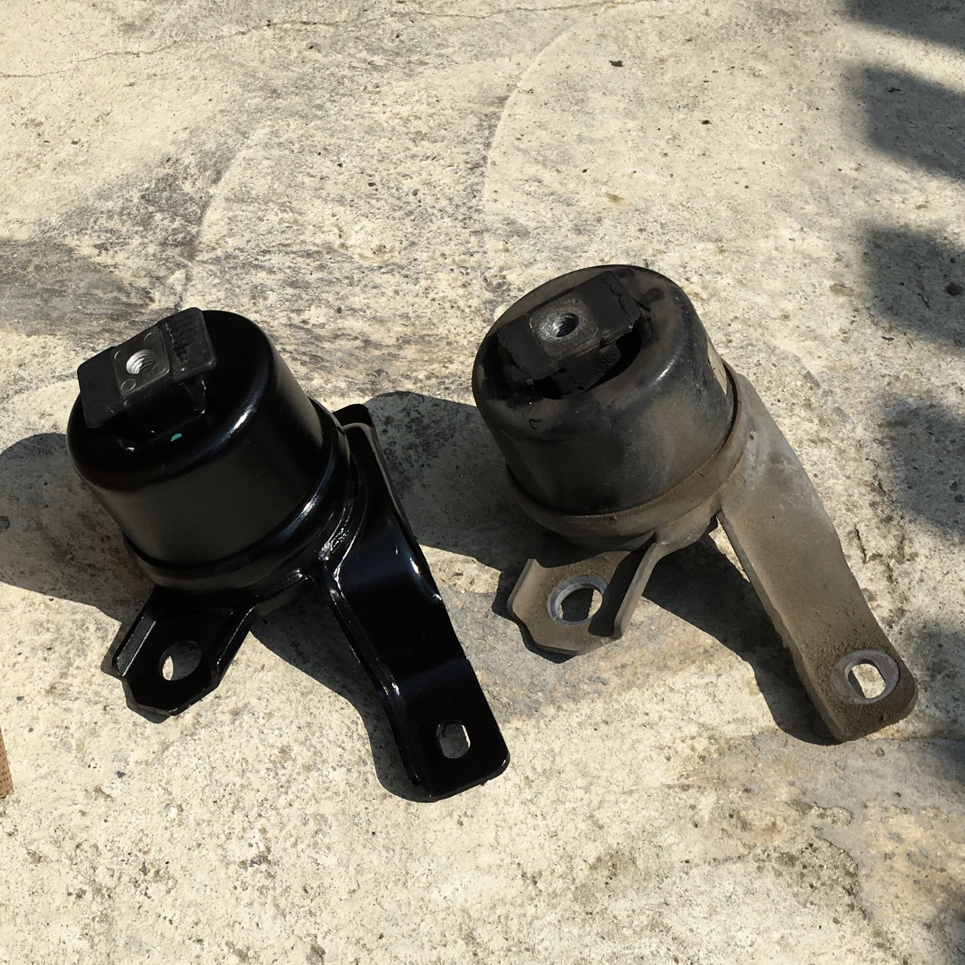

Еще полтора года назад, при диагностике до покупки авто, в сервисе приговорили правую подушку двигателя. А я, не долго думая, заказал реактивную тягу, которая находится сверху. Заменил и ездил счастливый, пока что-то зверски не застучало. Гляжу, а подушка совсем легла.

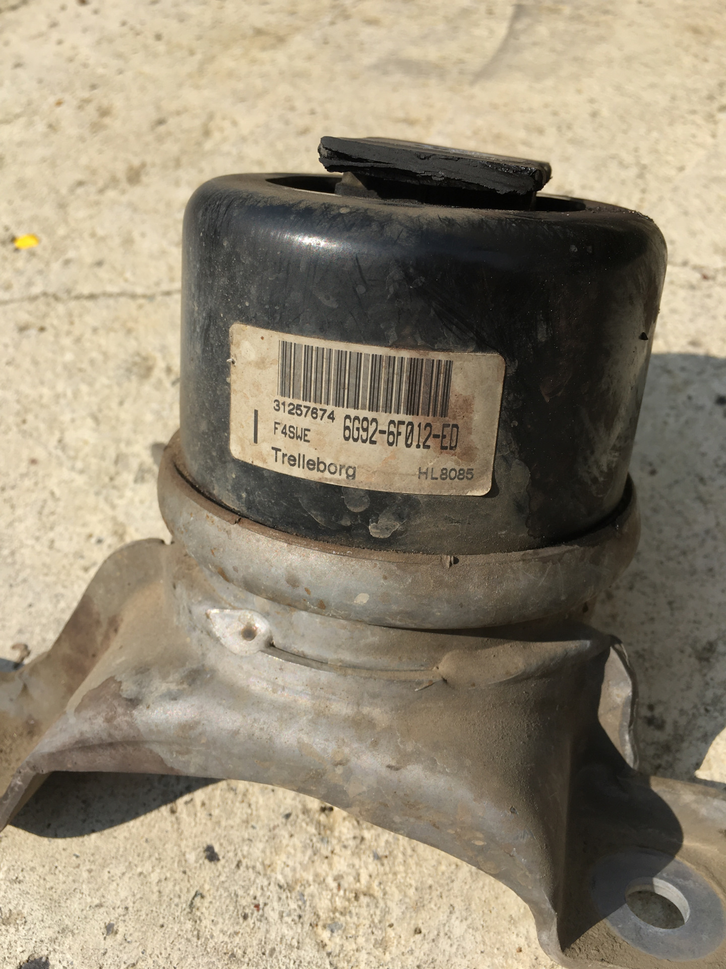

Кстати, вопрос знатокам, это родная подушка с завода или уже меняная? (Она фордовская, но может такие и ставили на заводе?)
Ремонтировать машину надо было срочно, а ленд-роверовскую подушку надо было ждать больше недели. Поэтому взял то, что было в наличии в нашей деревне, а именно Febest VLM-XC70RH (да простят меня члены секты свидетелей синих коробочек). Отзывов на Драйве на эту деталь не нашел, вернее один товарищ установил такую на S80, но почти сразу продал авто, т.е. статистики нет. Поэтому буду первый бета-тестер. (Я не исключаю того, что я не первопроходец, возможно установившие такую деталь люди не афишируют в нашем уважаемом сообществе столь недальновидный и постыдный поступок).
Данную операцию проводил еще летом на пробеге 192000, уже проехал 3000 км. Пока все норм.

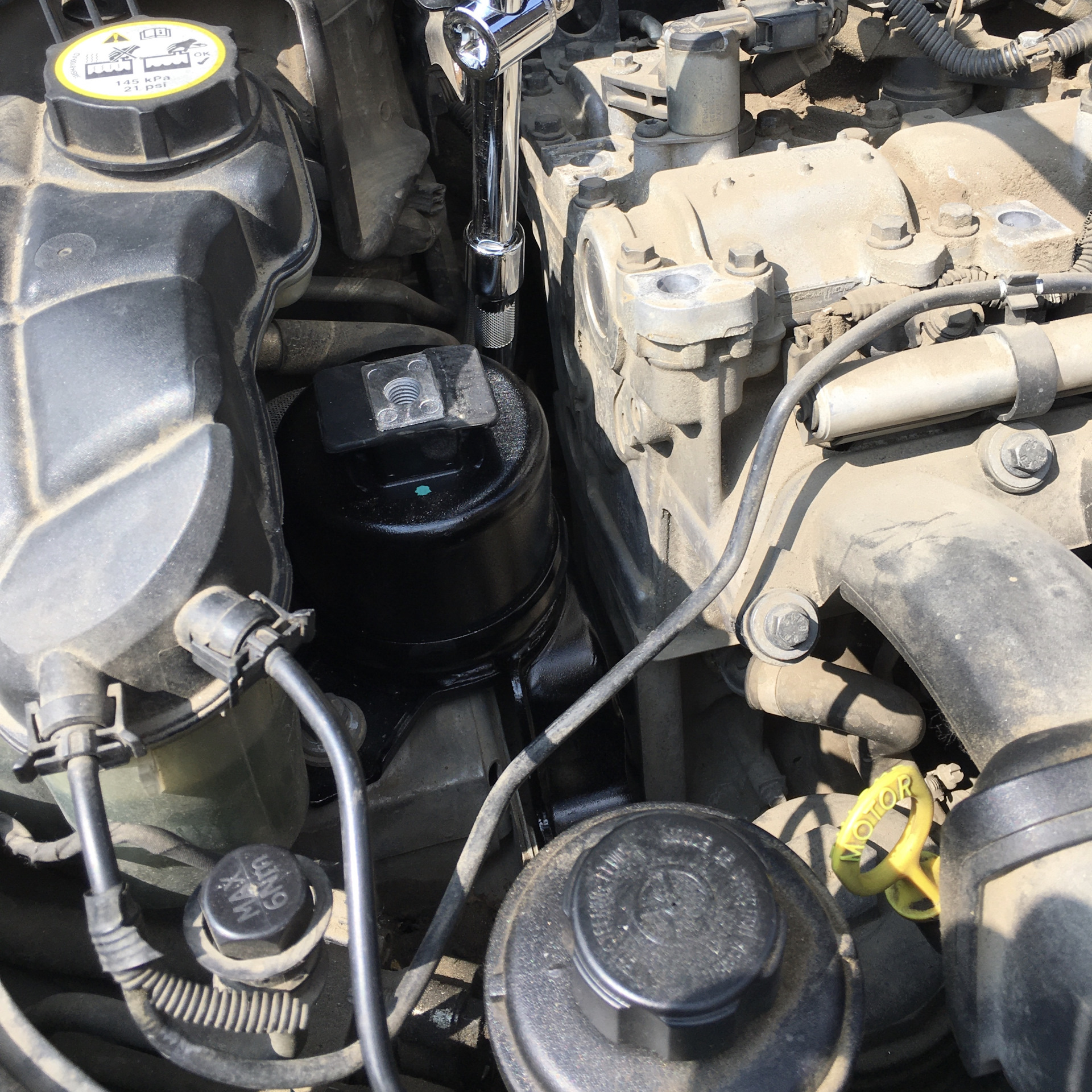

Кстати, а нужно поддомкрачивать ДВС или просто открутить болты и переставить?
нужно поддомкрачивать, и соответственно, снимать защиту
акуратнее с болтами, головка блока алюминиевая, если нормально не выставить, может пойти не по резьбе
