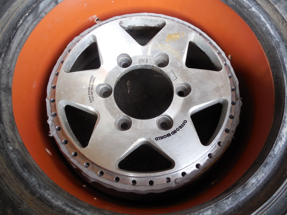

Вкратце.: есть бедлок который шину зажимает на краю диска снаружи (по сути нужен двухсторонний), есть таэрлок, который надувается чтоб шину прижать к хампу внутри диска, а есть пластиковая труба которая может вставляться в шину и потом собирается разборный диск и получается труба прижимает шину к хампу диска изнутри как таэрлок но по мне более эффективно. У всех есть свои плюсы и минусы. Я выбрал ПВХ :)
Но ест свои но!, к примеру пообщавшись с неоднократными чемпионами в категории ТР-3, выяснил, что при больших нагрузках, ударах, возможно что диск погнет (у них люминь кольца с распорками). Также изучив опыт других джиперов, понял, что диски хоть у все и на 15, но диаметр возле хампа разный и некоторым пришлось трубу резать, чтоб налезла, у меня все встало на место при небольшом надавливании. Так же при ударах бывали случаи что труба лопается.

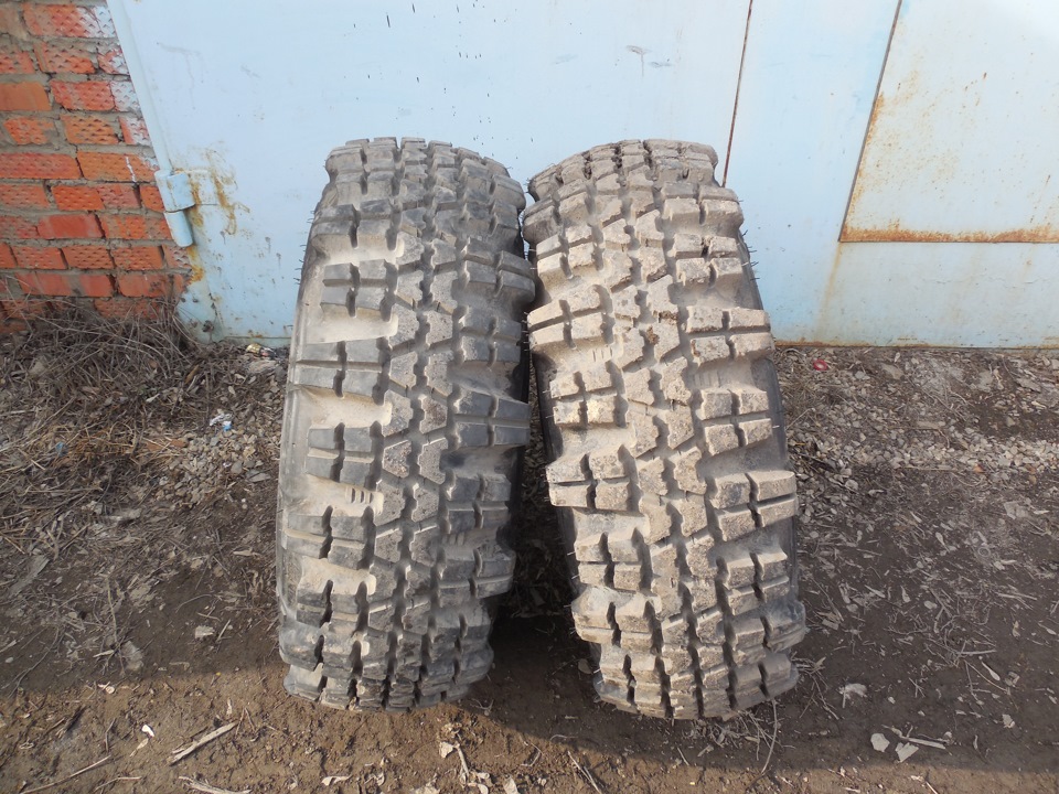

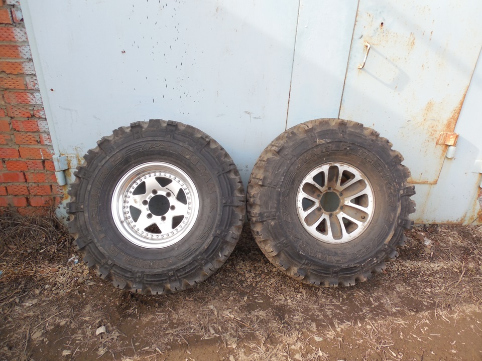

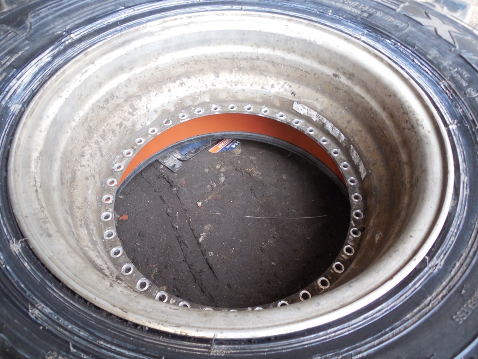

Были давно приобретены диски Lodio Drive R15 ET -2 шириной 8", ну и шины Simex Jungle Trekker 2 34/11.5
все это было до подорожания, сейчас даже не могу представить сколько это стоит.

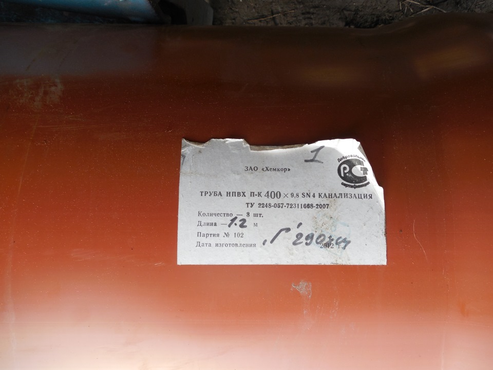

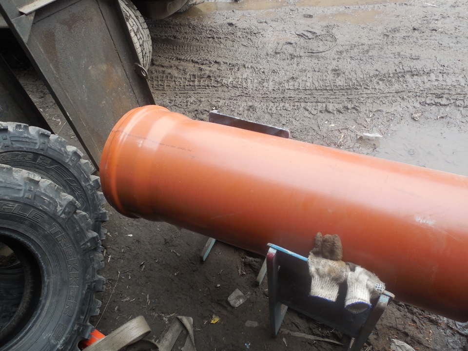

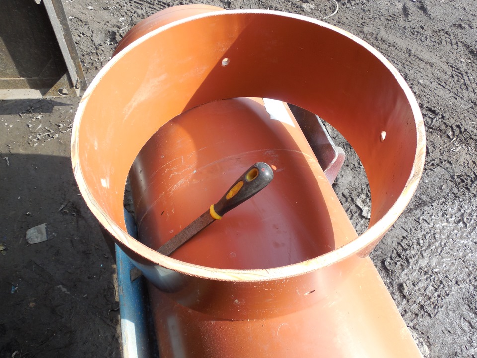

В общем приобретена труба ПВХ канализационная 1,2 м. 400мм

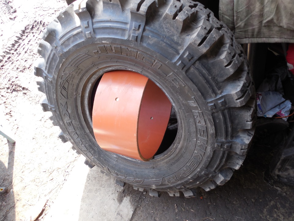

Расчет дал ширину: 204 (диск между хампами) — 20*2 (ширина шины) + 6 (расстояние на сжатие резины) = 170 мм

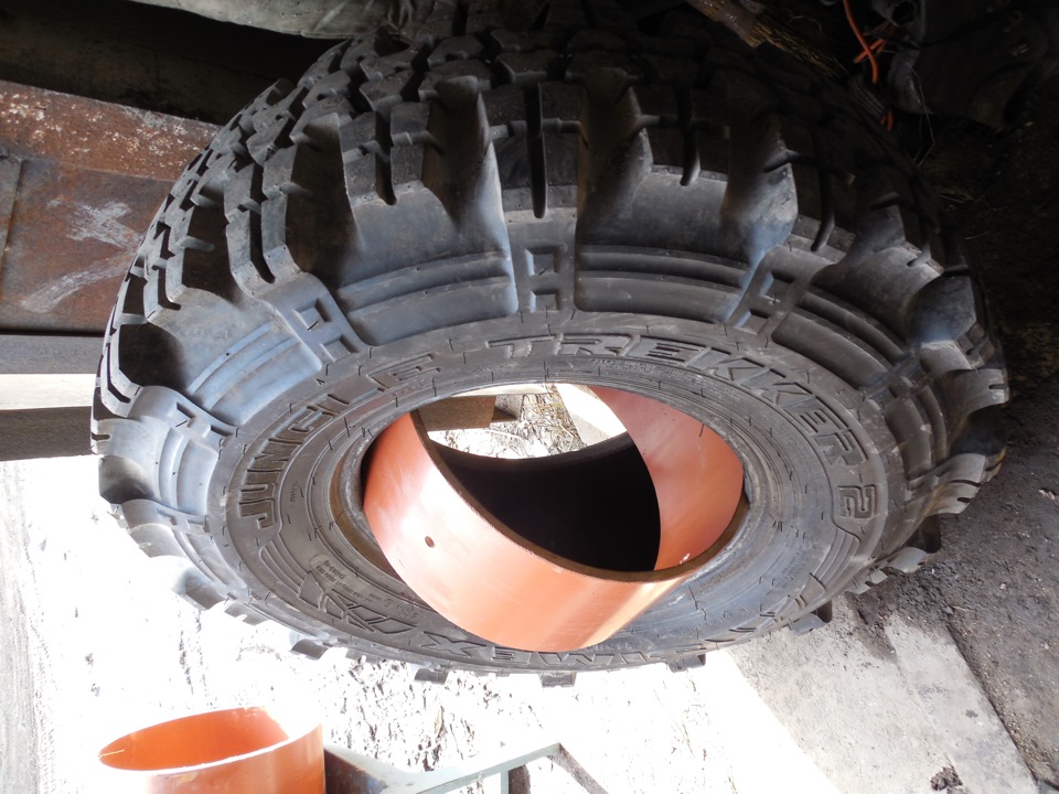

Но я решил взять еще запас, чего уж там резина ведь резиновая :) и отрезал 175. Не тут то было, стянуть так и не получилось, диск пошел винтом. В общем отрезал 170 и дело пошло. Единственное пожалел герметик и как следствие пропуски через болты и соединения, особенно на последнем диске, там решил отделить только одну половинку из 3-х и видно при сборке отошел и родной герметик, короче на переборку и нормальную герметизацию.

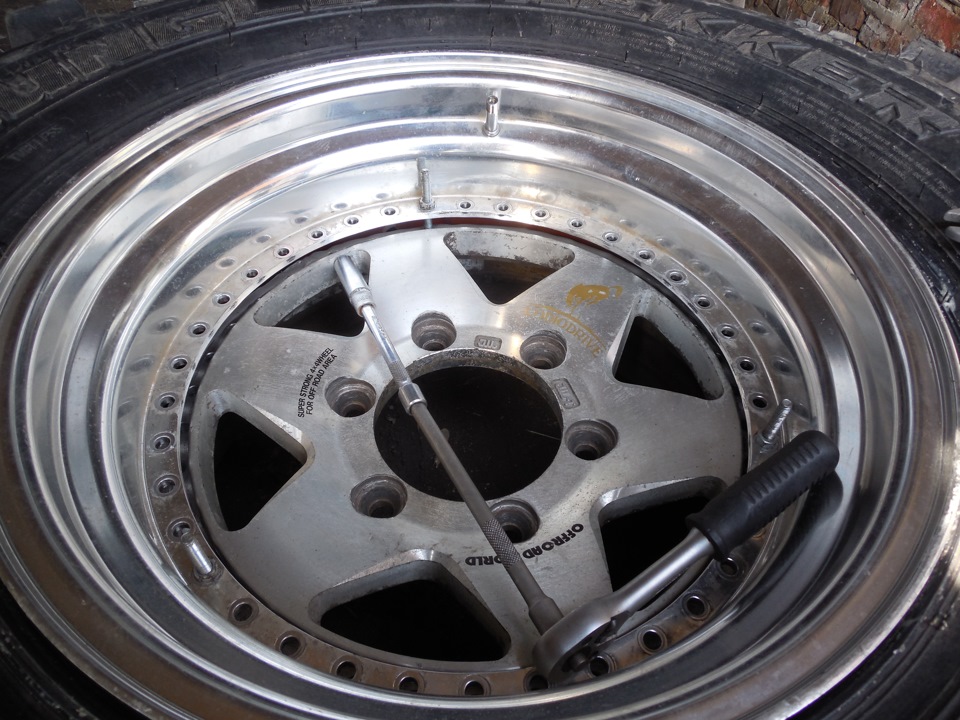

Колесо это сдулось в 0, проехал по бордюрам — все нормально, лишних вибраций на скорости тоже не обнаружено. Впереди тест на выезде, который в скором времени…
П.с. крутить столько гаек то еще "удовольствие"

Женя. А с каким моментом закручивал болты по кругу?
врать не буду — не помню :) главное чтоб одним, я динамкой крутил
Никак не могу найти точной инфы. Где то встречал 25-27нМ. Сделал пока 28

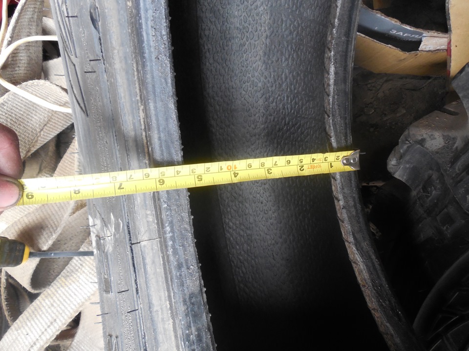

Подскажи по трубе. Вчера поехал в гараж разобрал пару дисков, начал пилить трубу но закралось сомнение в ширине бэдлока. Как я думаю: Ширина диска по внутренним бортам минус две толщины резины по посадочному.
У меня это получается 228мм — 2х18мм = 192мм
Или трубу нужно с небольшим запасом сделать чтобы она вжалась в резину? Насколько глубоко?
Как сильно спускался? Разбортов не было?
Когда первый раз делал то брал запас на сжимание резины по 3мм на сторону (как в этом блоге)… наивный был :) погнул обод, резину хрен сожмешь. В следующий (посмотри дольше бж, собирал этой весной) раз запас не оставлял, все собралось гораздо проще. По сути зачем сжимать резину, кольцо служит как бы ободом с внутренней стороны и резине некуда деваться, даже если там не в упор будет. Сдувался до 0.2 и прыгал по бревнам — никаких проблем. Единственное если кольцо более плотно сидит к шине то меньше шансов что попадет мусор или травить будет на низком давлении. И совет- перед тем как собирать нужно попробовать отдельно кольцо на диске как будет сидеть, а то бывает что хамп с одной стороны больше и кольцо на него не лезет, я чуть по внутреннему диаметру подтачивал
Да, подтачивать внутри придется. На оба не идет буквально 0,5-1мм.
Т.е. сжатие резины не нужно. Делаю размер в размер. А на сборке если что подточу края если не будет диск собираться.

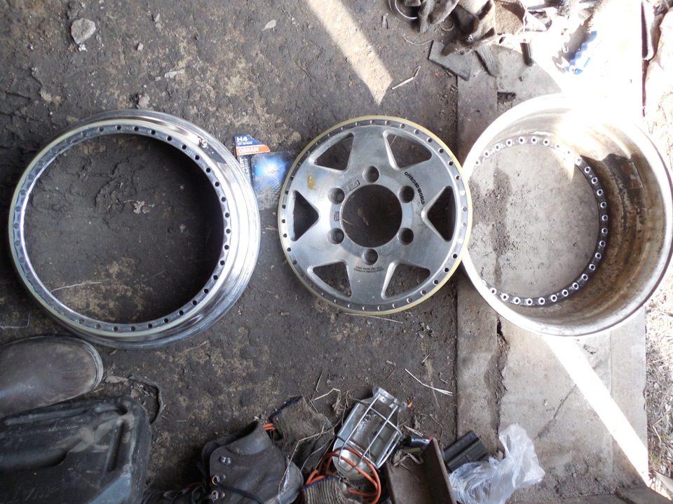

Еще вопрос для меня вчера встал. Как же ее потом разбирать)) Когда просто диск в руках и спокойно срезаешь герметик шовный, потом просто руками разрываешь. А тут уже хрен подберешься внутри) Думаю процедура будет пикантная
Да, разборка будет не веселой :) Щас на разборных дисках делают специально чтоб болт вворачивался и половинки расходились. Вообще где то на драйве видел кто то писал процедуру разборки…
Интересная информация)) если кольцо не будет зажато, то оно там будет прокручиваться… кстати про разборт. Я к таким дискам решил обратиться, после того, как разул 2 колеса в одной луже, и там же намотал рыболовную сеть на кардан- еле выдрал машину из той лужи. но там давка 0.7 вроде была. Не помню. А потом еще. на 1.1 плюхнулся в лужу и разулся. Диагоналка cst cl18.
ни разу не прокрутилось :) и под обод ничего не попадало. Я лишь о том, что не нужно оставлять запас на сжатие резины, не сожмется обод :) а вот гемора при сборке и гнутые диски это легко, и уверен, что все дальнейшие поломки диска или кольца как раз от постоянного напряжения при сдавливании резины

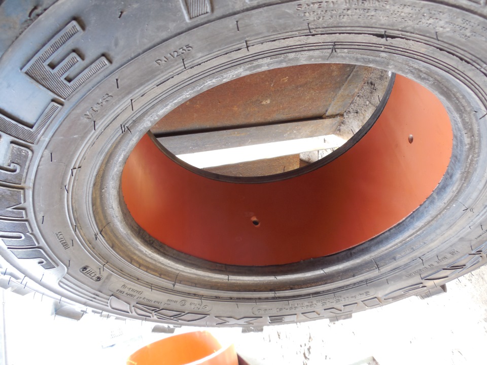

А с камерой такая тема пройдет или только для безкамерки годится?
Я не очень могу представить как камера внутри сядет с кольцом… А если без камеры собирать то думаю травить будет
тоеть, вы камеры поставили?
нет, симаки бескамерка

Привет, подскажи пожалуйста, сколько получился примерно вес трубы на один диск?
Точно не скажу, по ощущениям очень легкая, ну может 1 кг от силы
А чем резали трубу?
Как получить ровное кольцо?
болгаркой… отмерил от края несколько точек линейкой, потом соединил линией /(очень удобно железной линейкой) и резал. Там по сути прям очень точно не нужно, 1 мм ничего не решает

У нас с тобой диски один в один :)
Как на такой резине спущенной в 0 управление? Хватает Гура?
Вылет диска какой?- при полном вывороте за передний стабилизатор не трет?
стабы уже давно в топку. Вылет -2, главное что не трет за опору переднюю на раме. С гуром проблем нету, а вот движку уже тяжело и сцепе тоже, но это при больших нагрузках, но опять же движок не отрегулирован и сцепа не известно когда менялась (а может и никогда). В 0 пока не спускал, не видел смысла, это если только по болоту по прямой ехать

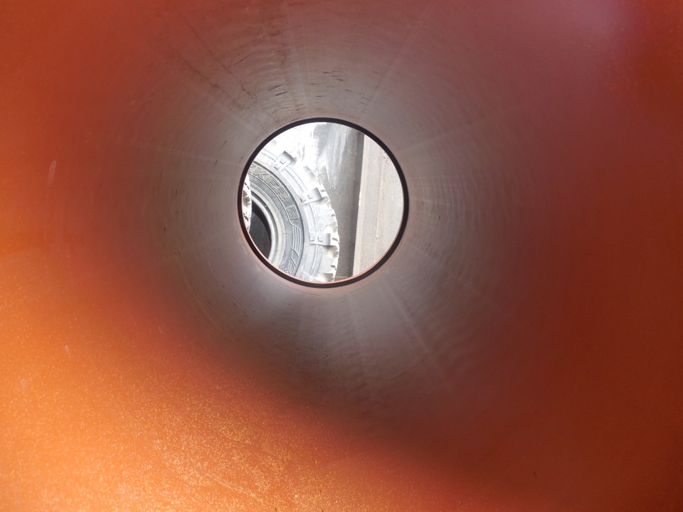

Труба с натягом на хампы села или свободно?
с натягом
если труба не лезет ее можно нагреть(феном, лампой, огнем) потом надев поправив опять нагреть и остудить она вернется практически в заводской размер. 11 лет работаю с пвх трубами. идея супер!)))

хорошая тема :), давно уже это приметил, но никак не мог "вкурить" как же эта "труба" во внутрь вставлялась, теперь понял, спасибо, буду искать разборные диски…
я позже видео сделаю, как раз как вставить
диски нашёл разборные на 15, ширина 8, только не знаем какой вылет с той и с той стороны %), отдают за 300 амеров, думаю брать или не брать…

А болтаться там внутри не будет? Резина хороша)
нет, там все впритык садится
интересная работа
стараюсь чтоб полезной была
трубу целиком смог упихать? не разрезая?
да, у меня четко встала
хмммм… попробую таки при следующей переборке колес
да, я тоже не разрезал

отверстия маленькие насверлил для накачки
нормально качает, главное нипель выкрутить
pinkerton666
я вообще одно сверлил на 14, зачем много, нипель один и дырка там на 8 не больше
главное только попасть потов по этому отверстию…
а зачем, там расстояние между кольцом и диском есть, оно же не вплотную к диску …
