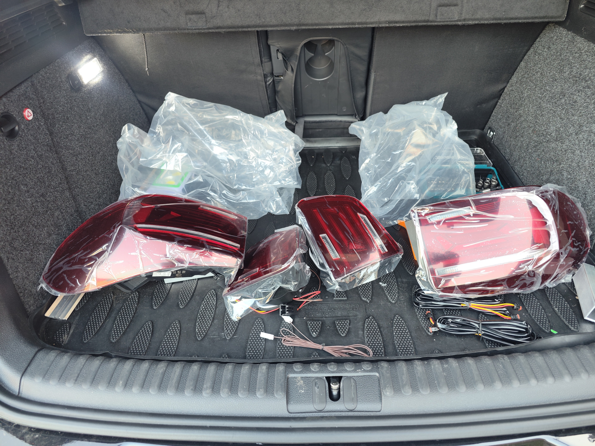

В общем нашел я на AliExpress данную оптику, увидел случайно, списались с продавцом, он убедил что фонари подойдут на мой авто, и собственно оставил в корзине. В один прекрасный день пришло оповещение, что стоимость снизилась на почти 5 тысяч рублей!
Было принято решение — надо брать!

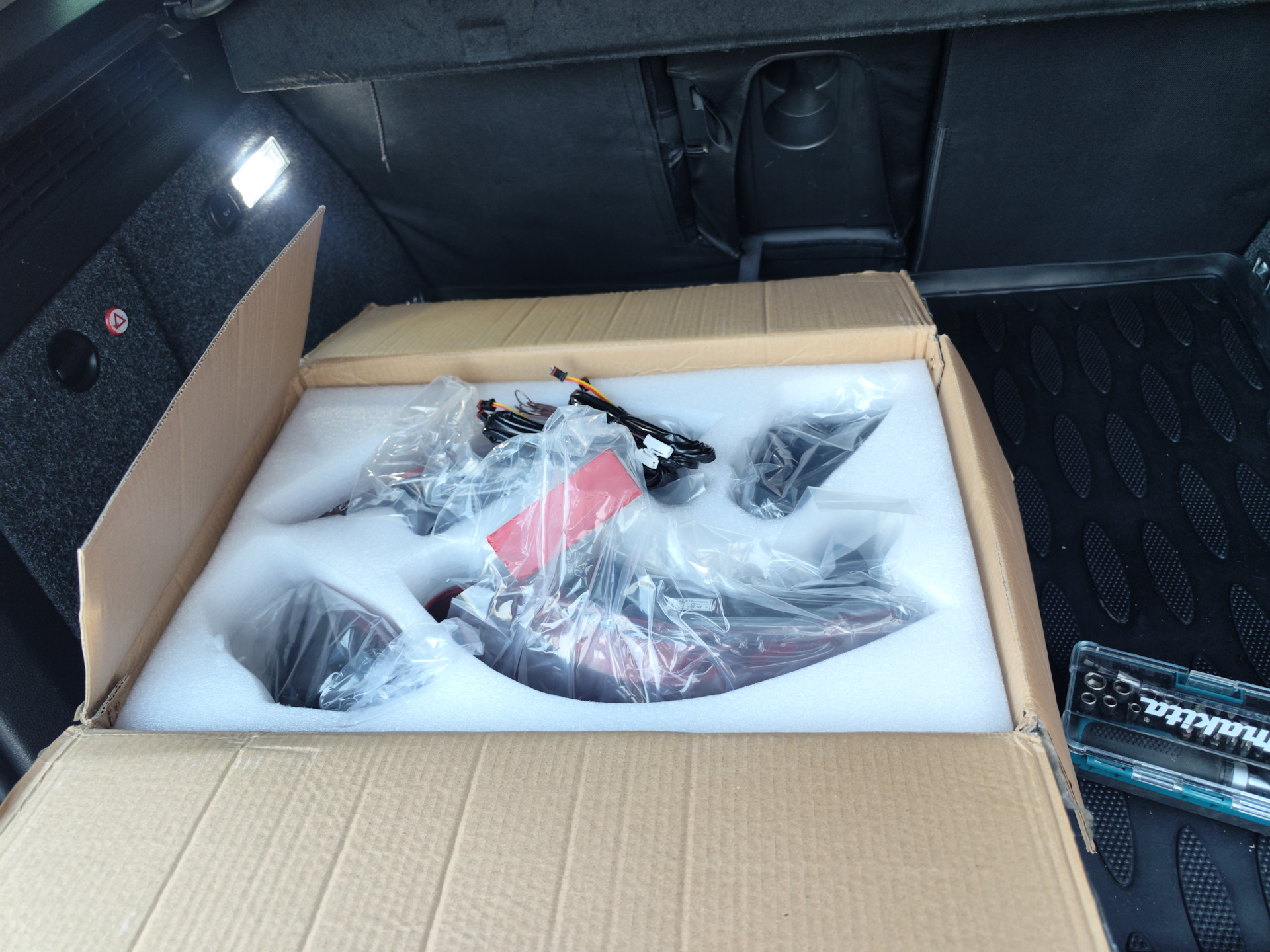

Отправлена посылка быстро, ехала через Казахстан, вчера я ее получил в СДЭК. До Калининграда дошла за 3.5 недели
Приехал забрал заветную коробку, по пути заехал на почту, туда днём ранее приехали запасные кронштейны Крепления фонарей . Т.к. заметил во время кузовных работ, когда снимали фонари, что крепления сломаны ( нелюди не знали как снять фонари и видимо отломали)

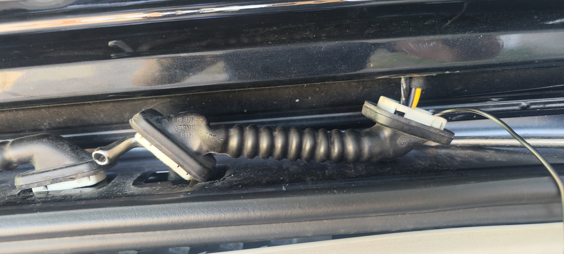

Крышку задней двери не успел собрать, надо было тянут провода от двери через гофру в багажник, чтобы соединить между собой фонари. Закрыл заднюю дверь и поехал домой. Забыл закрепить блоки ( драйверы) фонарей, они остались висеть в подфонарном пространстве, и на каждой кочке качались и били о кузов изнутри 🤦 Сил уже небыло.

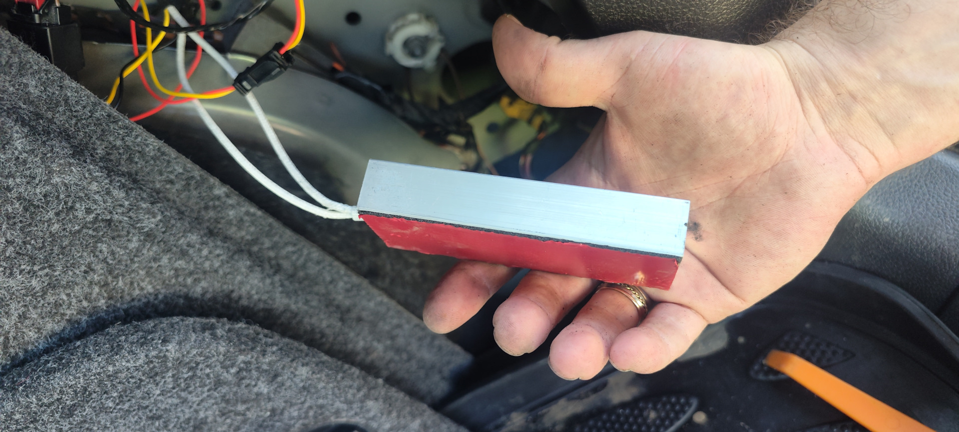

Сегодня с утра, отвёз детей в школу, до работы был ещё час, полез закрепил ( приклеил) блоки к кузову и поехал на работу
С мыслями как же снять гофры задней двери ( вчера не получилось), на драйве по быстрому ничего не нашел, сегодня провёл время на работе. Сегодня днём поехал смотреть себе диски на зиму, парень с Авито занимается разборкой авто из Европы. Спросил у него, он предложил мне посмотреть на стоящей снятой двери Тигуана в гараже, и попробовать снять. Все объяснил, снял белые пластиковые крепления под гофрой и дал мне одно крепление ссобой, со словами: вдруг сломаешь, будет запасное)

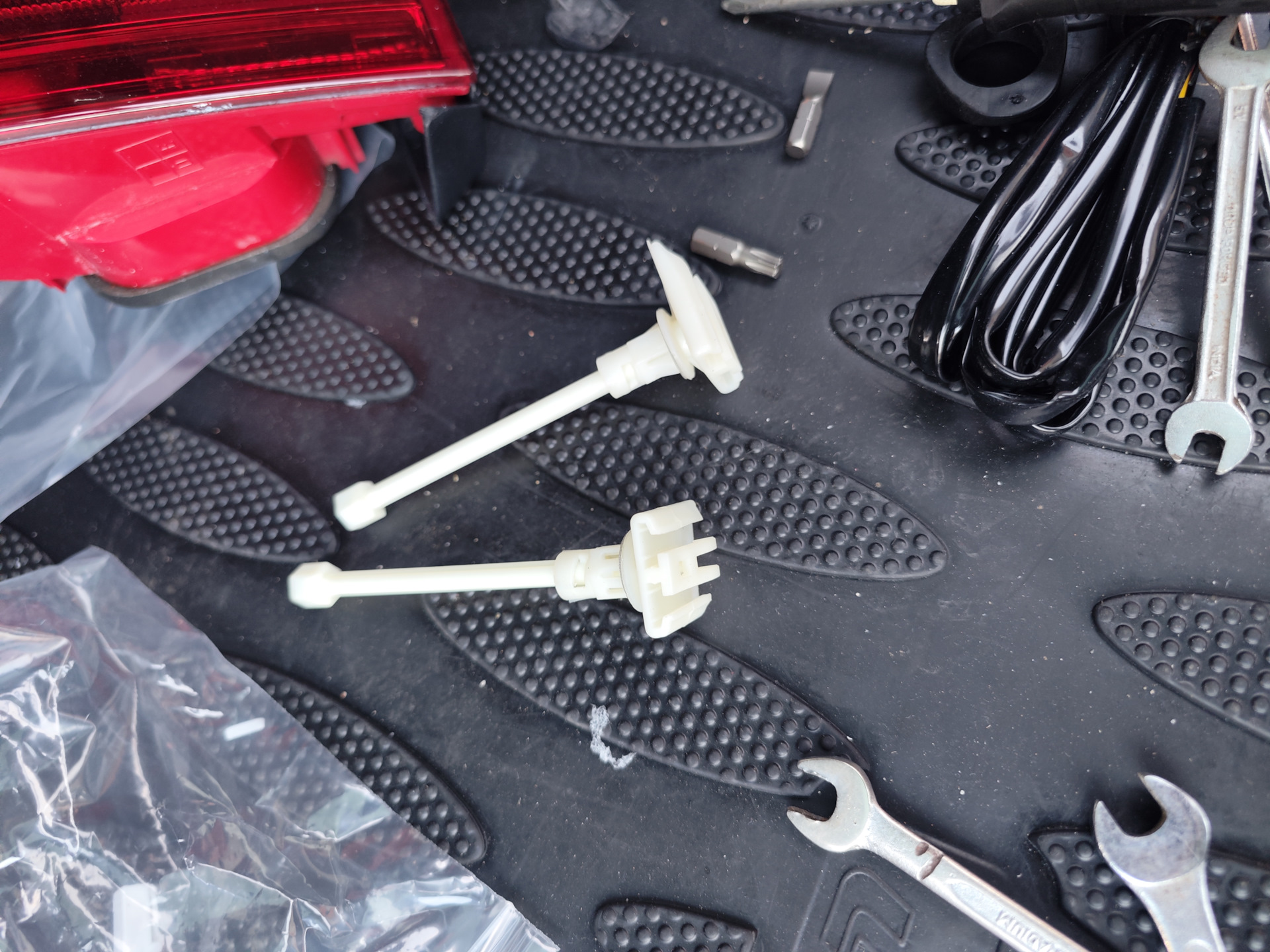

В общем посмотрел что есть в машине, нашел несколько гаечных накидных ключей и старый кипятильных в прикуриватель 🤦 Откуда он лежал с запаской, ума не приложу)
В общем оторвал провода от кипятильника, просунул гаечный ключ ( со скрипом) сквозь гофру и привязал к ключу провод от кипятильника, другой конец подвязал к коннектору провода от фары. Решил идти ва-банк, вдруг получится. И о чудо, гофра достаточно мягкая и эластичная, аккуратным движением потягивая за провод от кипятильника, смог протащить коннектор к выходу, и он показался снаружи, дальше дело техники, просунул провода в салоне под крышу, по краям спустил к фонарям, справа подключил сразу, слева пришлось помудиться, там шумо изоляция тканевая, в ней пальцем проделал дырку чтобы подтянуть коннектор к фонарю.
Стоит отметить что проводов хватило в притык! Особо ничего не придумаешь, по поводу того как и где их продолжить, так что ориентировался на длину

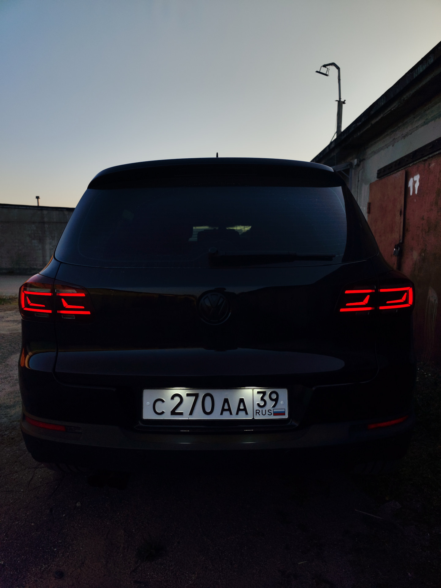

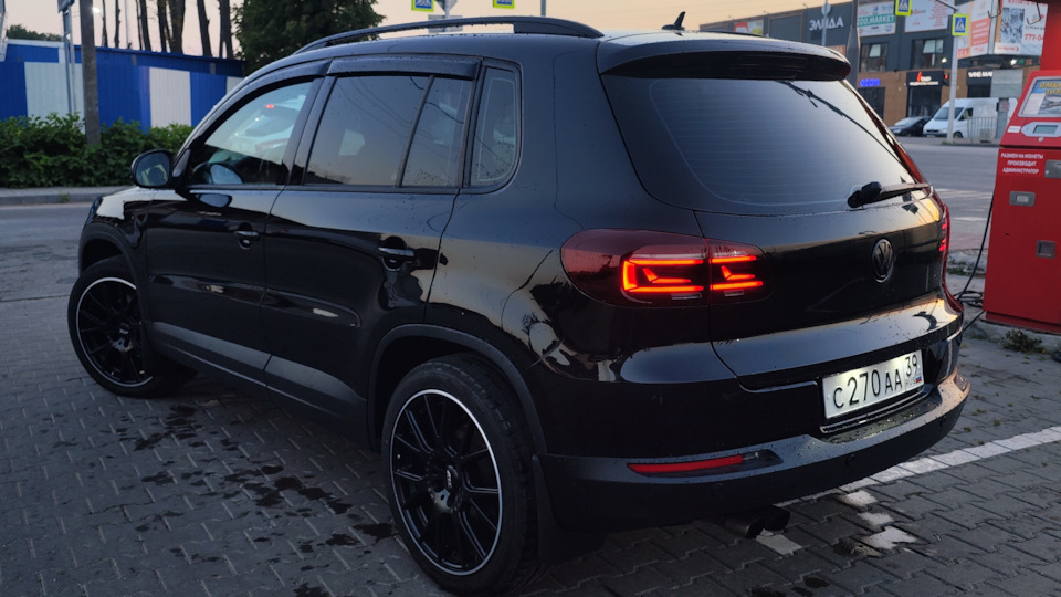

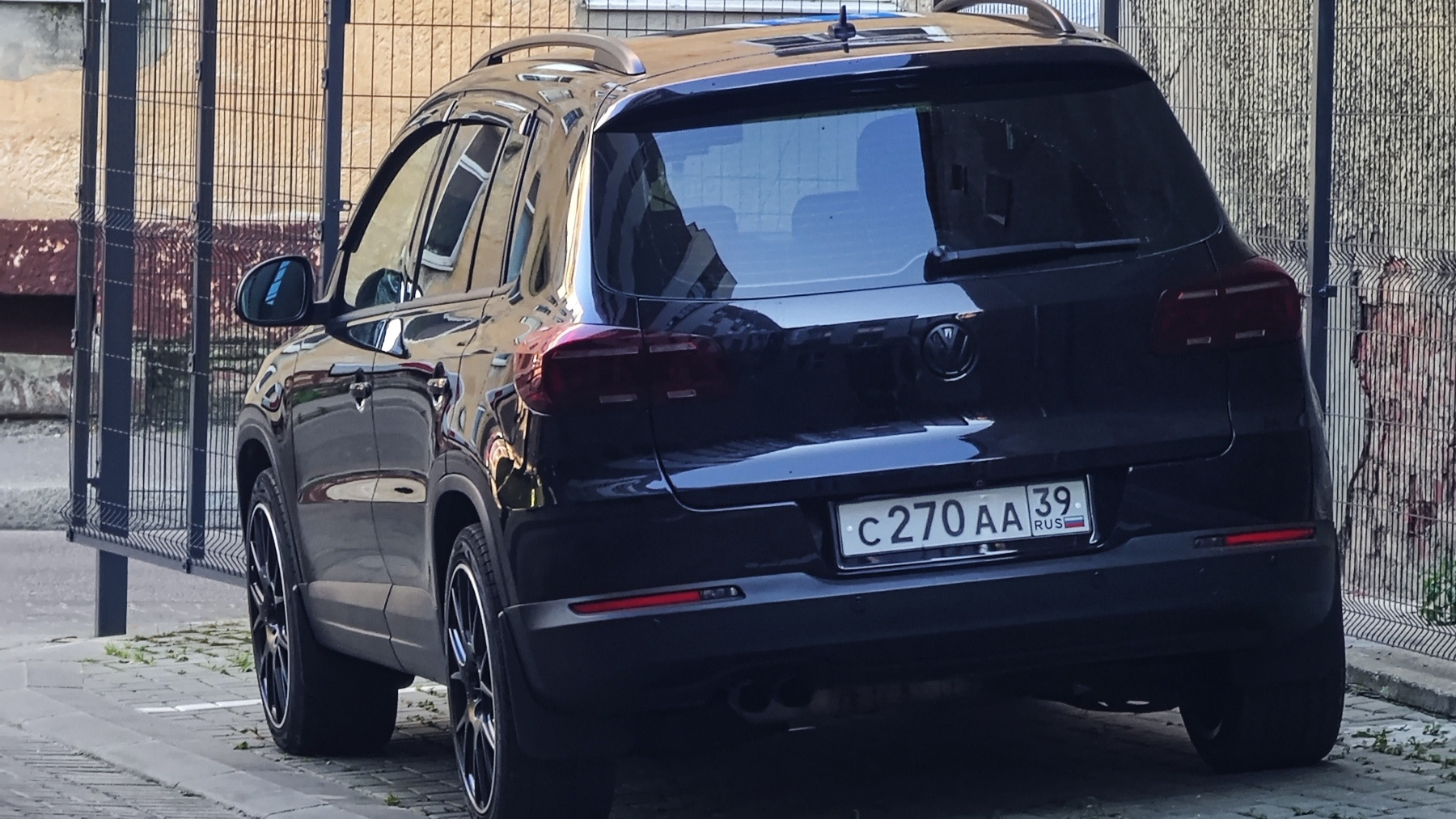

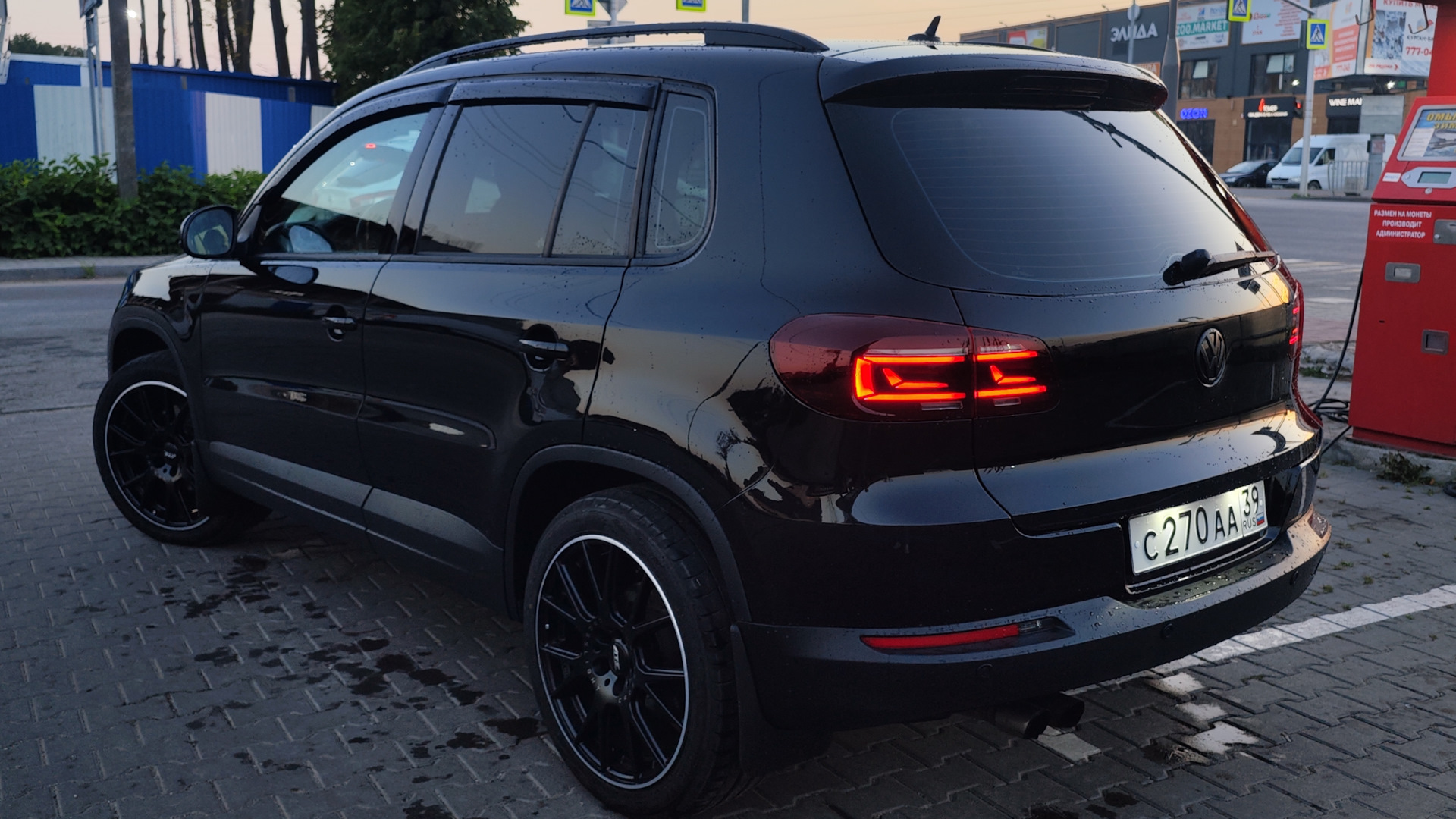

В общем все подключил, проверил что все работает. Откорректировал расположение фонарей. Поставил на место обшивку задней двери. И поехал мыть Тигуана)
С фонарями все хорошо, они работают отлично, выглядят просто 🔥💣

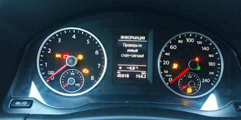

Но есть одно НО! Не горят секции заднего хода, Я так думал. ( обновление — ответ продавца про огни заднего хода в фанаре — это декорация.
Но сегодня написал продавцу, посмотрим, может подскажет, что делать.
Читал на драйве, что когда ставят диодные фонари которые с 2013-2014, на рестайл 2011-2012, надо производить адаптацию. Знающие люди помогите советом! Voyager ?

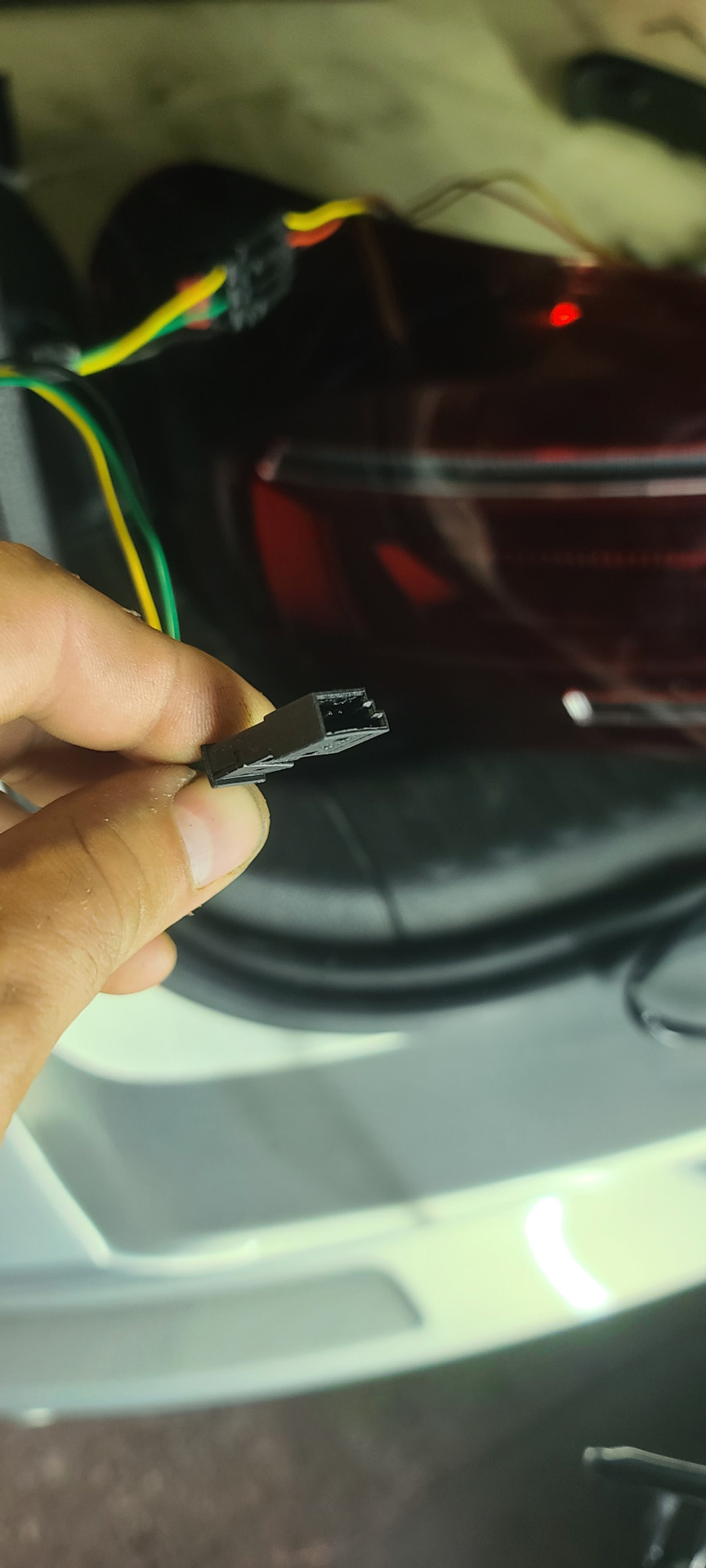

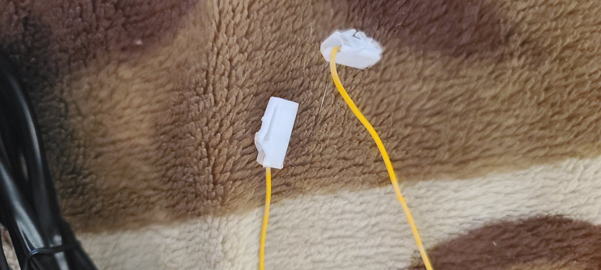

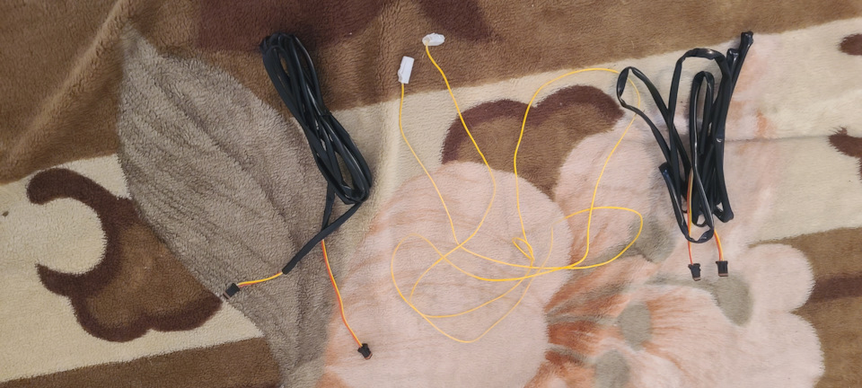

У меня небыло такой возможности, я не снимал их больше. Знаю одного человека что заказывал после меня, он разобрался и подключил задний ход.

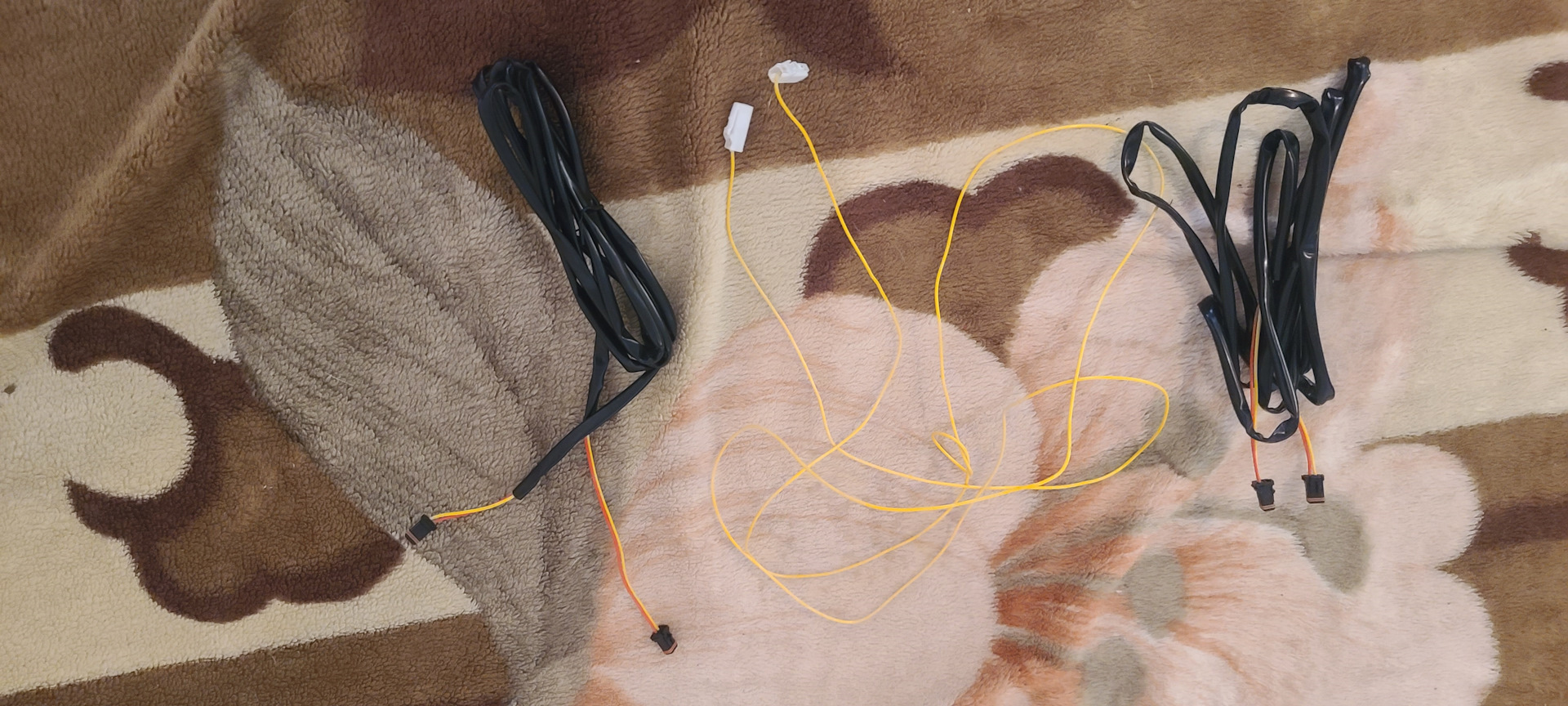

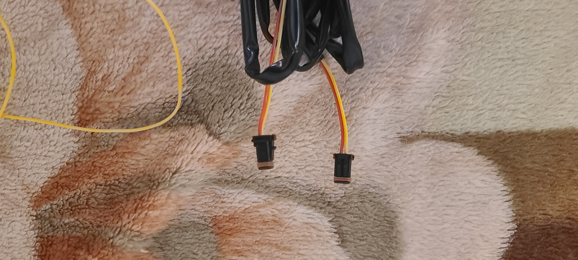

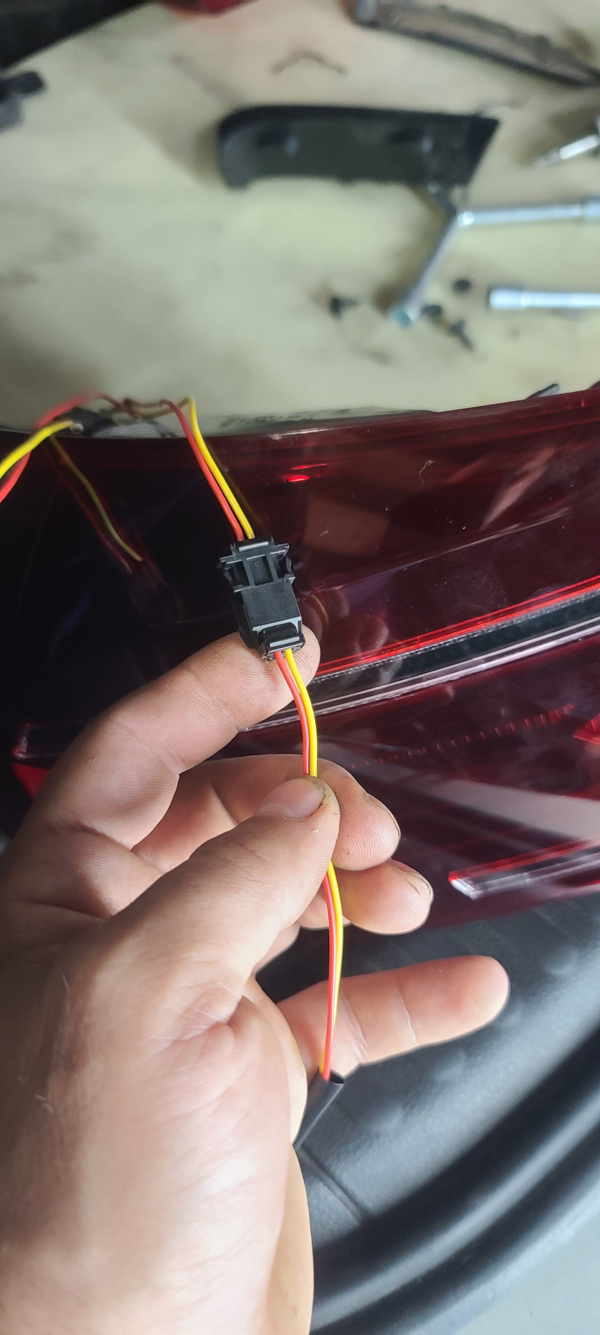

Спасибо за ответ! Немного не понял связь стрелок двужильного кабеля с одножильным. У основного фонаря (у бампера) штекера под этот провод нет, есть только у малых фонарей, которые в крышке багажника. Я пробовал его подключать между малыми фанарями в единственно возможное место. Но тоже ничего.
2pin провод подключал в единственно возможный вход на основном фонаре и на малом. Безрезультатно.
Со слов китайца этот разъём должен быть задействован, но провода с такой вилкой нет в комплекте. Судя по фото автора, у него тоже не было, но все работает.
Это проводка которая шла в комплекте
Доброго дня. Помогите пожалуйста разобраться, купил данные фонари, но корректно подключить не могу. Основной фонарь исправно работает, малые(в крышке багажника) не светят. В комплекте было три шнурка, два одинаковых 2pin, и один однажильный. Основной фонарь с малым соединял 2 pin проводом, пробовал по разному. В итоге связался с китайцем, но он сам я так понял толком не знает. Объяснил мне что вроде не хватает провода разъем 1-968700-1 / 1355620-1, но у автора поста, я так понял те же 2pin провода, что и у меня и все норм. Как же правильно подключить между собой фонари?
Все верно, внутренние нужно запаралелить между собой, как раз тем жёлтым шнуром! Чёрные соединяют внутренний фонарь с наружным
AlexButov80
Судя по тому что я писал как раз жёлтый провод между фонарями

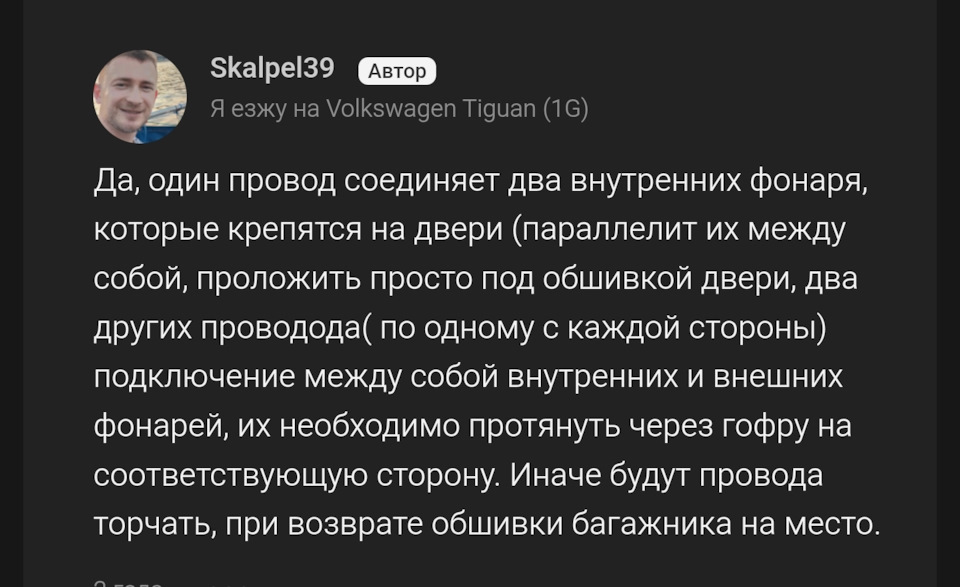

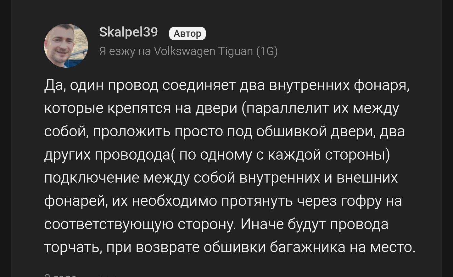

Про гофру не понял, нужно тянуть дополнительную проводку? Штатной не хватает для подключения?
Да, один провод соединяет два внутренних фонаря, которые крепятся на двери (параллелит их между собой, проложить просто под обшивкой двери, два других проводода( по одному с каждой стороны) подключение между собой внутренних и внешних фонарей, их необходимо протянуть через гофру на соответствующую сторону. Иначе будут провода торчать, при возврате обшивки багажника на место.

Вроде пишешь болтон, но какую-то провдку все равно тащить пришлось? И зачем драйверы нужны?
Не понятно.
Проводка в комплекте, соединяет ( параллелит) фонари. Все встаёт в штатные места. Сейчас любая светодиодная лампа даже в потолок идёт с так называемым драйвером ( блок, коробочка)

судя по всему это обманки, а не драйверы, но чтобы лучше покупали изделие производятел назвал это драйвером

Да, адаптацию проводить надо, что бы убрать опрос ламп. Но китайцы как правило в драйвер добавляют обманку.
Ошибок нет

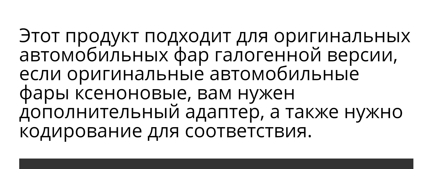

Но непонятно есть ли там автокорректор и вообще как будет работать с биксеноновой проводкой
Да эти тоже видел. Появилось пояснение, раньше небыло! Нужен кто-то, кто рискнёт купить))

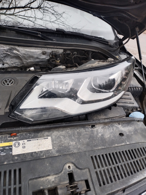

А по поводу автокорректорра- я поменял линзы на LED, и все работает как раньше, автокорректор я имею ввиду. Или я что-то не так понял?
Вот чего я не знаю, так это устройство фары внутри и как работает корректор. Знаю что в ксенонах стоит автокорректор, в галогенах ручной.
У меня после замены ксенона на билед тоже автокорректор работает. А вот в этих красивых китайских фарах предназначенных для замены галогена непонятно будет ли работать ксеноновый автокорректор.
И будет адаптивный ( поворотный) свет, уж очень не хочется его терять ?!
Мне продавец сейчас ответил: « What functions did your original car lights have, after installing our lights, they will also have these functions. Please don't worry»
Но что то я ему не верю)))
