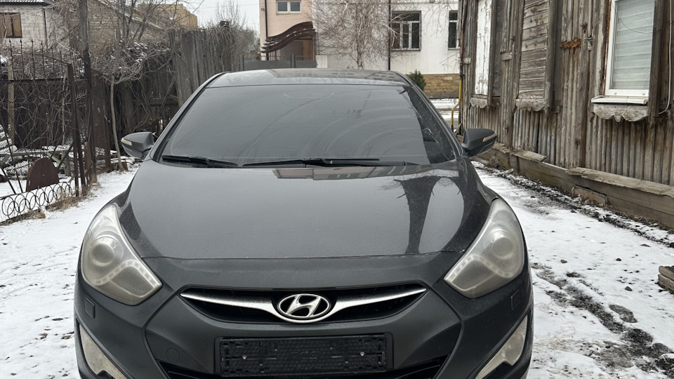

Доброго времени суток господа, прошу уделить внимание, прочитать до конца по мере возможности помочь советом, у меня машина пробег 142 с копейками тысячи, проблема заключается в том что на полностью прогретом двигателе на D R трясет мотор, но стоит чуть дать газ, при этом зажимая педаль тормоза на передаче, вибрация тряска пропадает, по двигателю ошибок нет, заменил все 4 свечи поставил по каталогу иридиевые, заменил катушки 2 ( так как резинки на них не понравились мне) ну в общем нету никаких проблем по двигателю, заменил верхнюю опору ( подушку) двигателя, я проехал на а/м 45 тысяч км, в коробку не лазил, я не знаю лазили ли а коробку до меня, меняли ли там масло или нет. ПОДСКАЖИТЕ ПОЖАЛУЙСТА КАК ПРОВЕРИТЬ УРОВЕНЬ МАСЛА, у меня есть дикое сомнение, что откуда то оно бежит и куда то уходит, щупа маслянного я не смог нигде найти не увидел даже его, просто уже бесит эта тряска, а менять все да бы попасть в точку это очень будет дорого. Заранее спасибо за внимание 🤝🤝🤝

Привет. Разобрался с этой проблемой?
Привет да разобрался пакет under drive на коробке открутился (3 болта) коробка сдохла со временем
