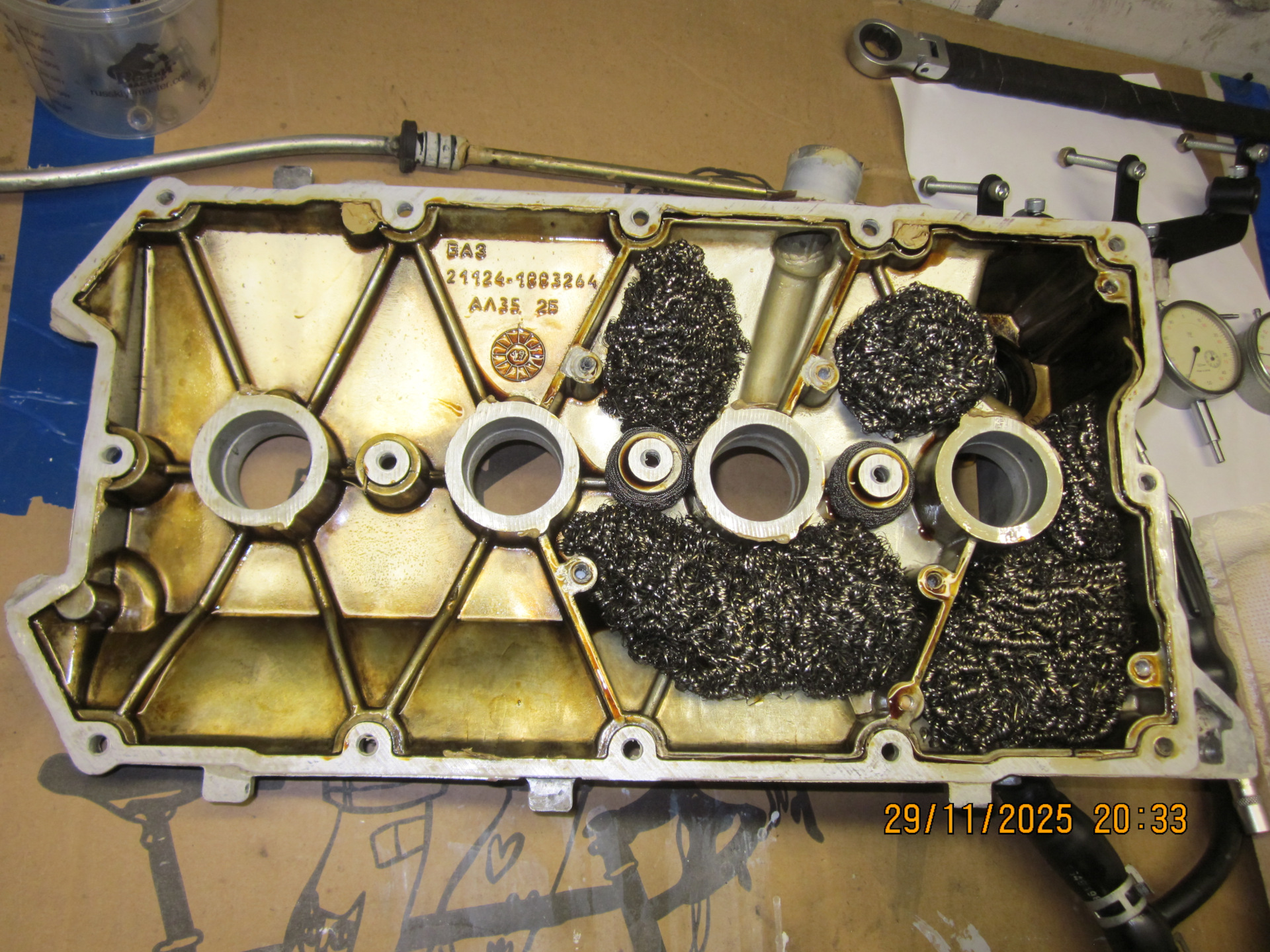

3. Переиграть самодельный сепаратор конструктива "мойдодыр-тюнинг" на более технологичный вариант. Ранее при ревизии впускного патрубка обнаружил небольшой масляный шлейф, тянущийся от места впадения патрубка ВКГ в сторону ДУ. Вероятно в последний раз схема укладки мочалок была не оптимальна.

С мочалками, внедрёнными по программе мойдодыр-тюнинга всё в порядке: признаков их засорения нагаром или коррозии не выявлено

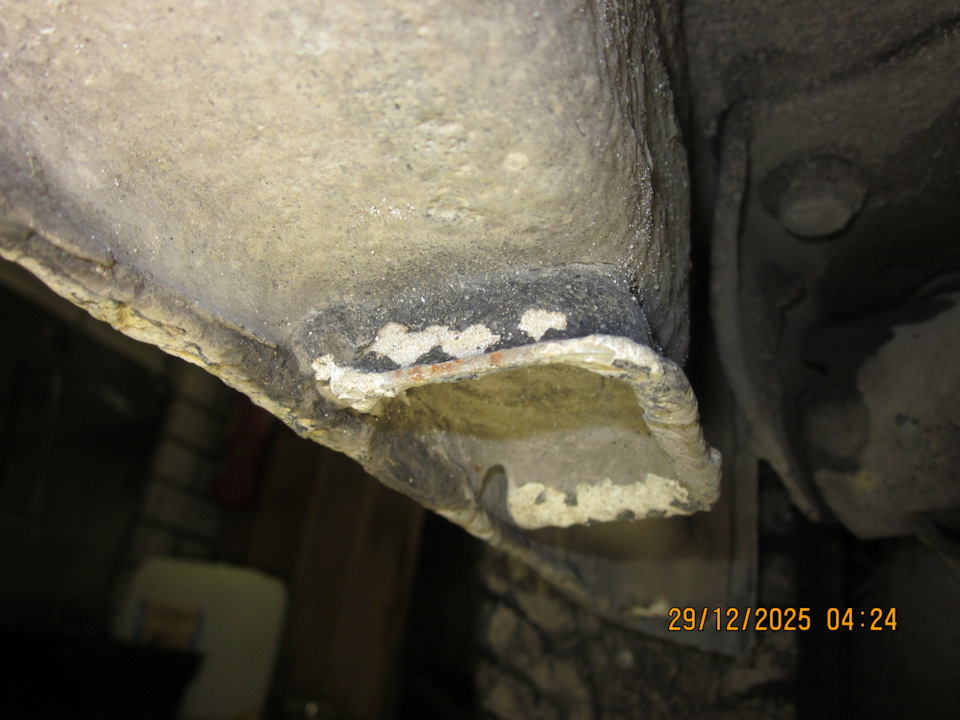

На заднем поддомкратнике была обнаружена коррозия. Летом займусь обновлением антикора
