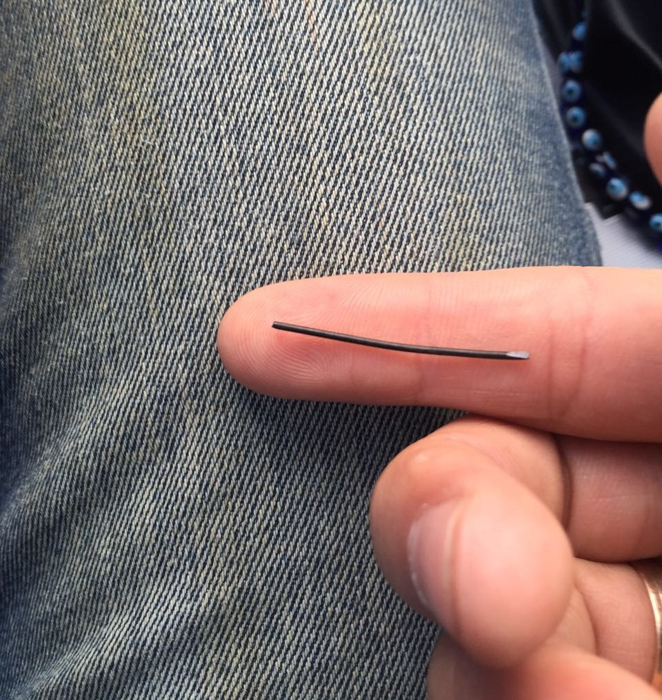

Данный пост не относится конкретно к моему авто, этот ремонт делали на машине нашего товарища, Октавии А7. Получилось так, какой-то пассажир резко дернул за внутреннюю ручку (которая блестящая) открытия двери, щелчок, он попытался вернуть "как было" и возвратная пружина ручки сломалась. Теперь ручка плохо возвращалась в исходное только за счет троса, что идет к замку двери.

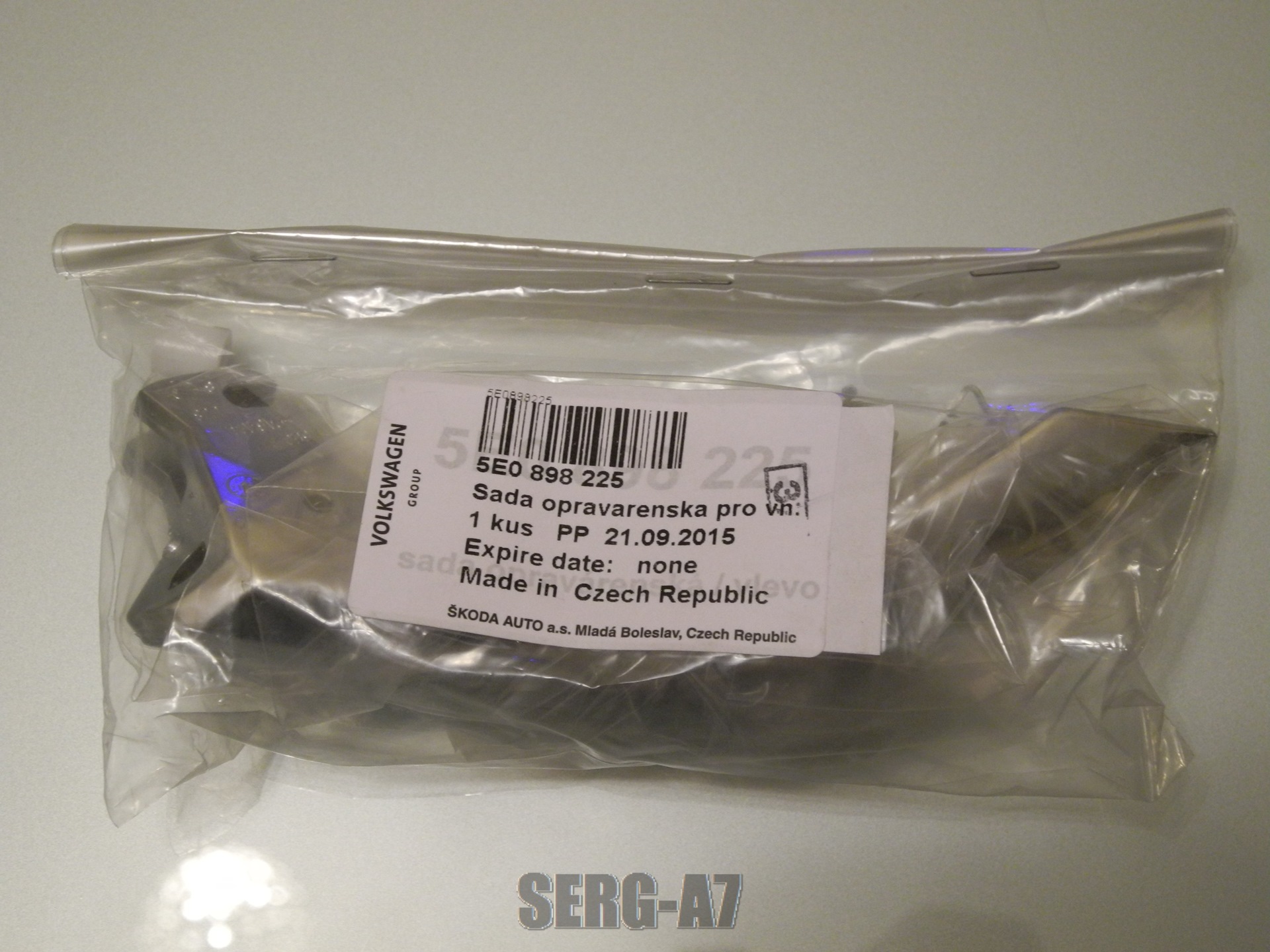

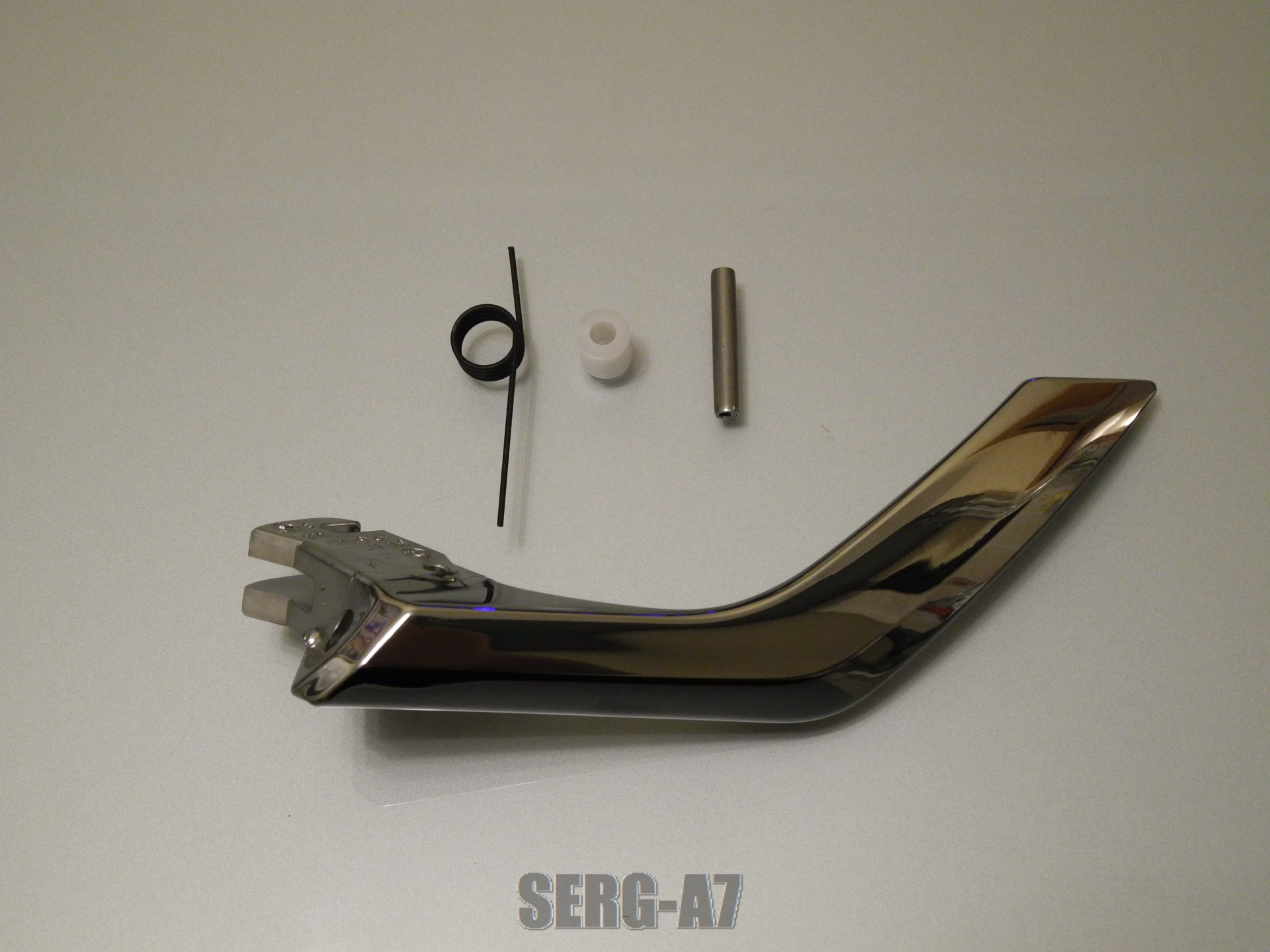

Был найден ремкомплект для левой ручки.

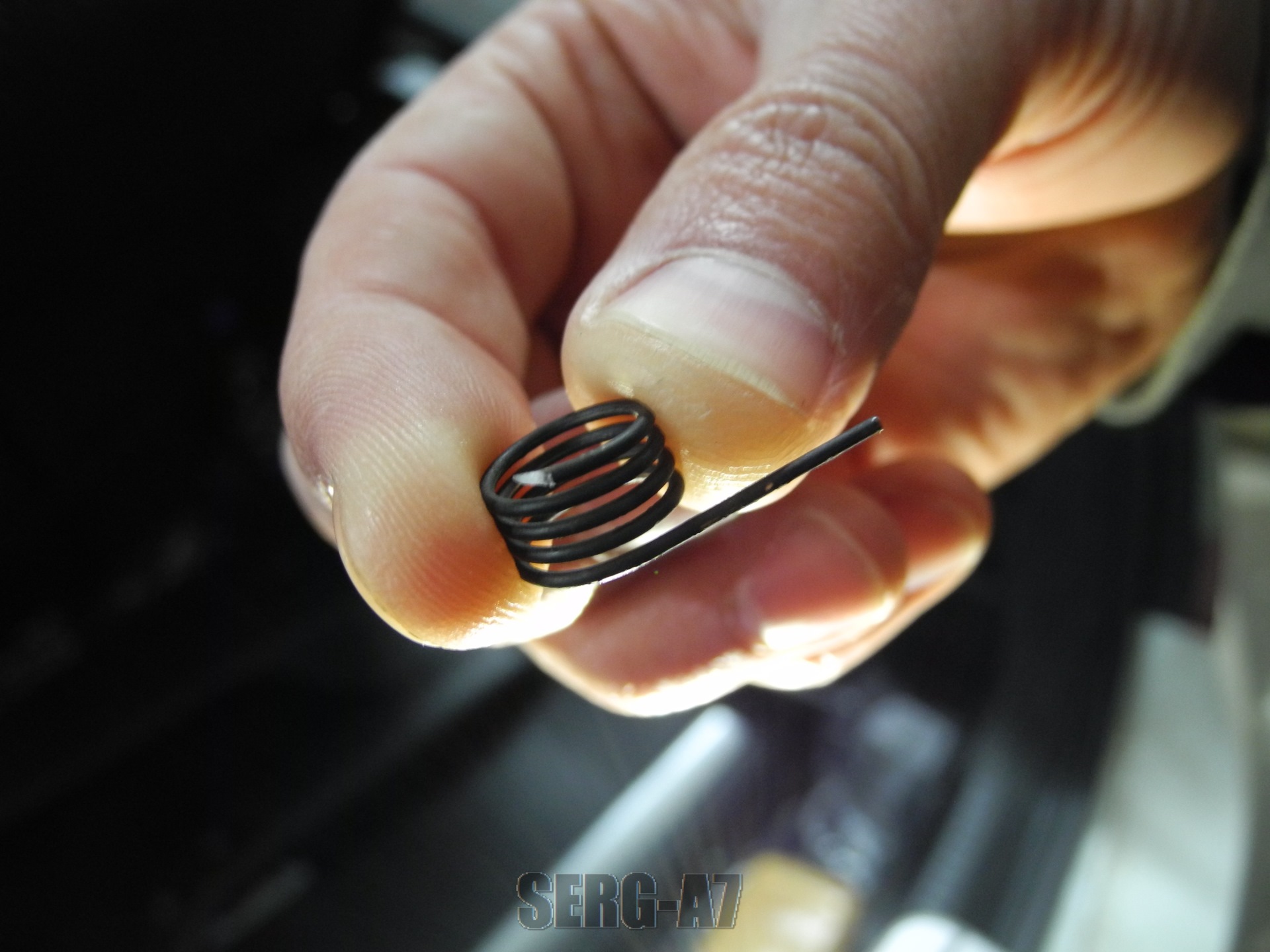

Состав : ручка, шплинт, втулка и нужная пружина.

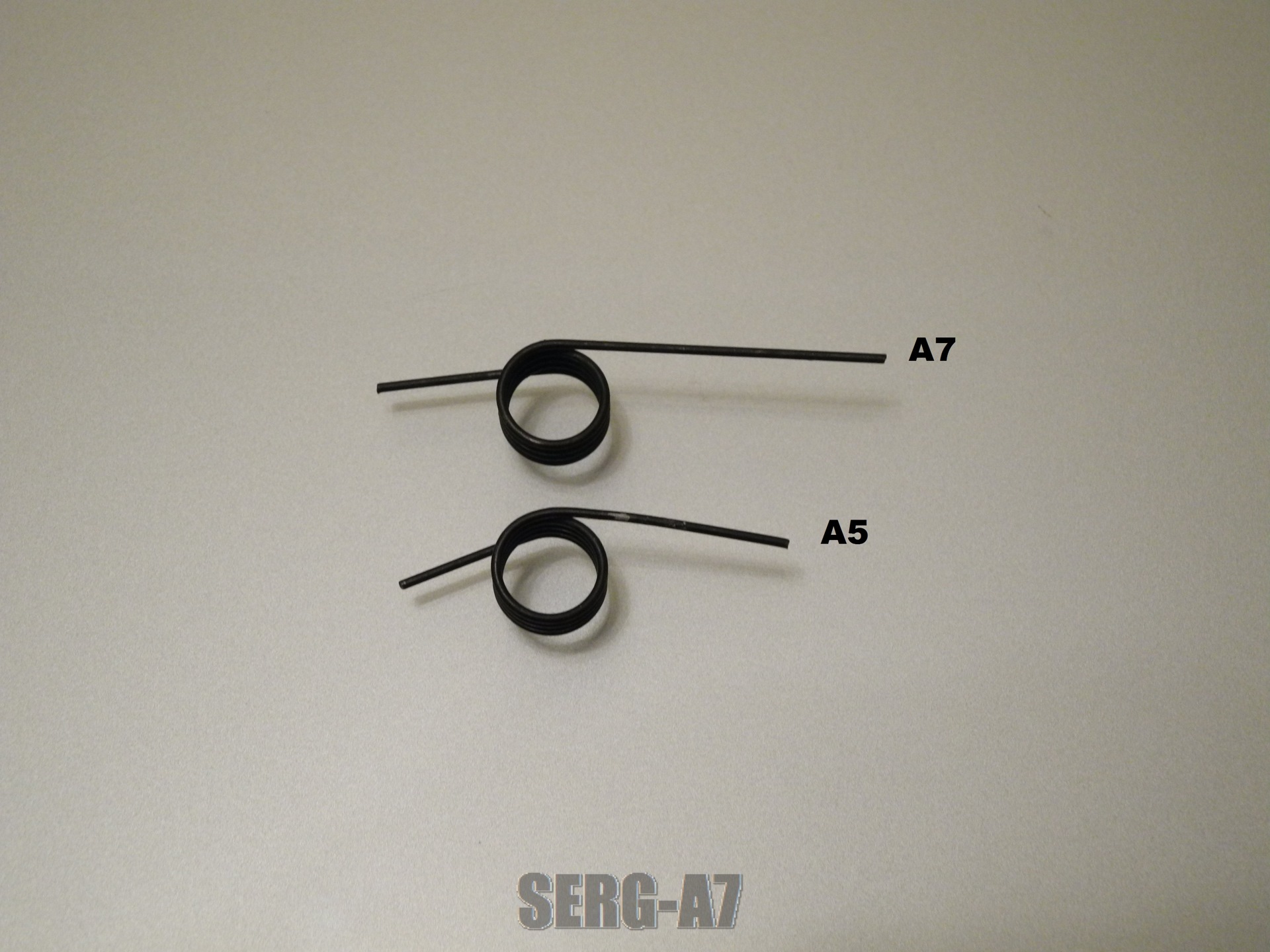

Вот отличие пружины поколения А5 и А7

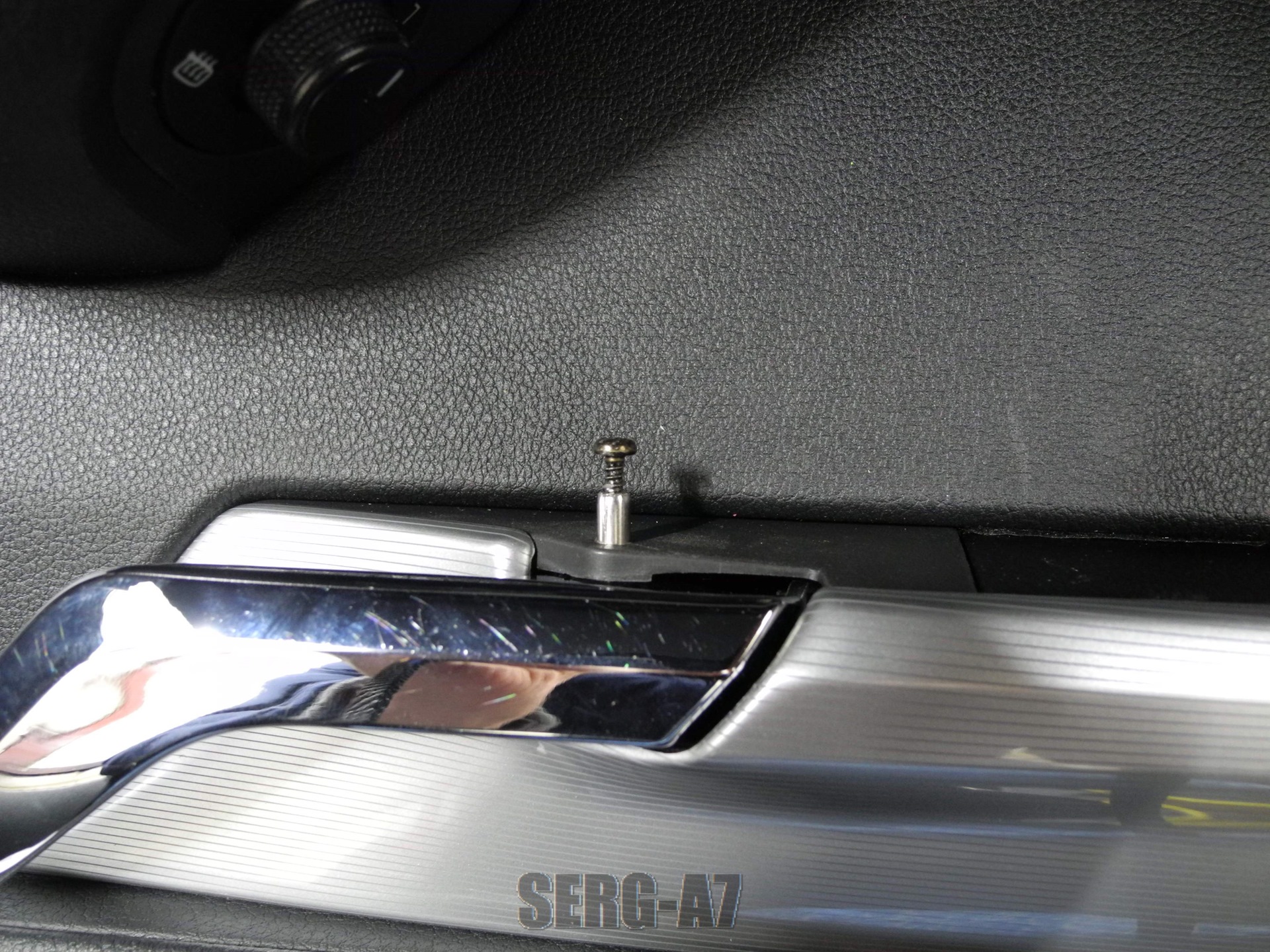

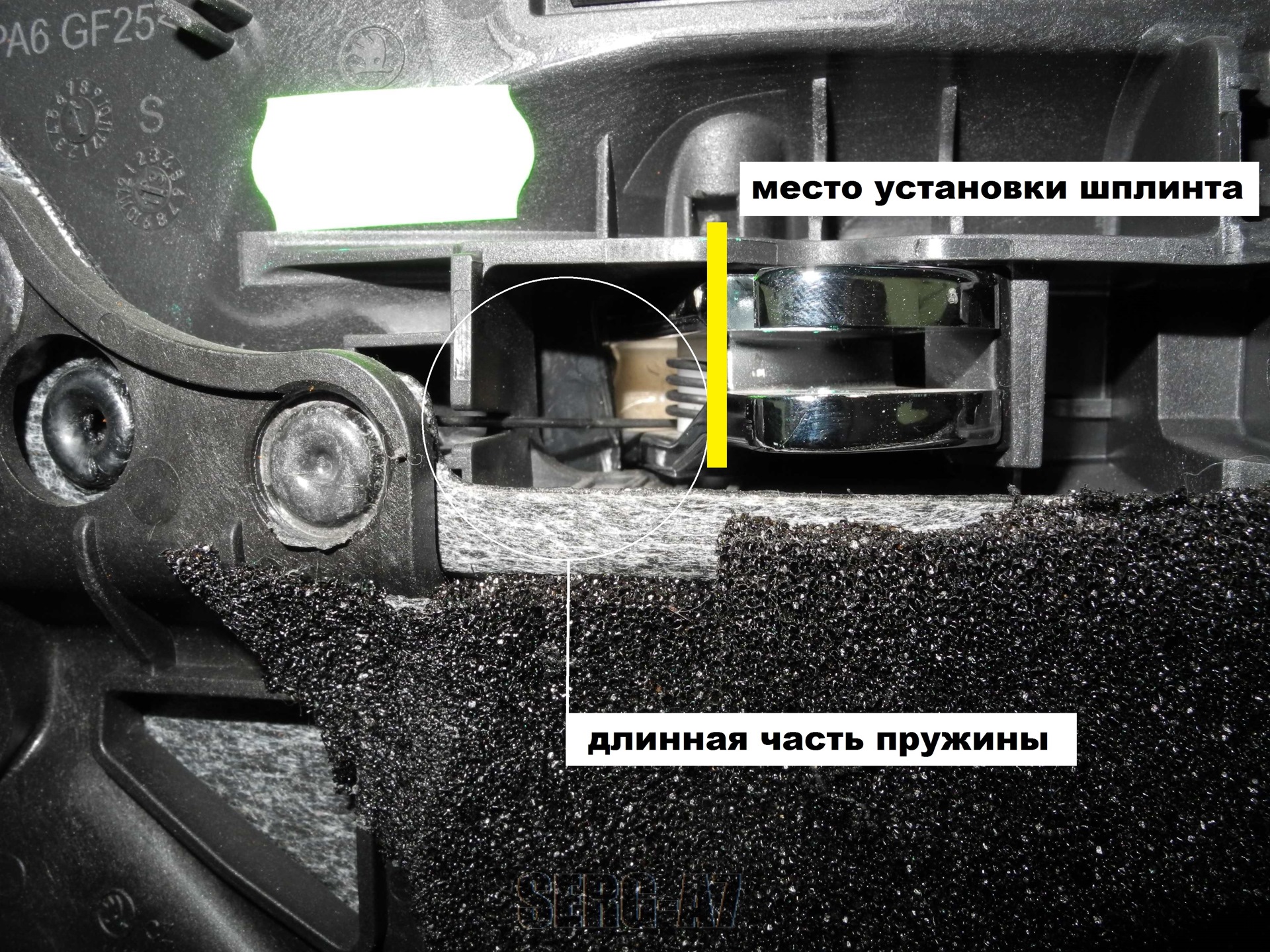

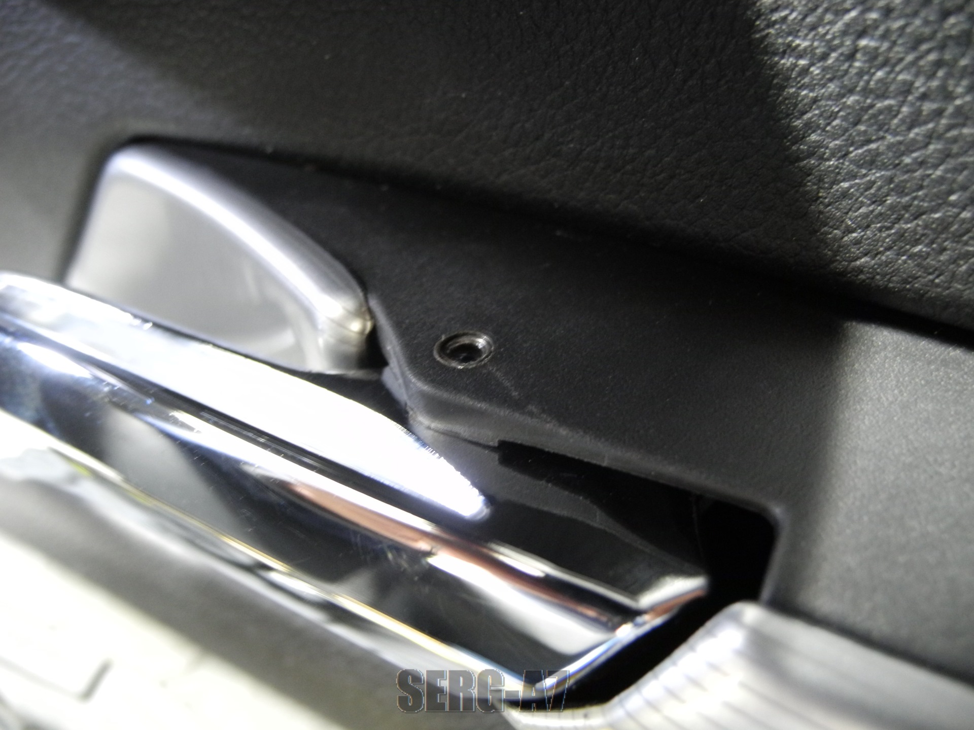

Приступаем к ремонту, снимаем обшивку двери, переворачиваем ее вверх карманом. Видим отверстие установки шплинта ручки.

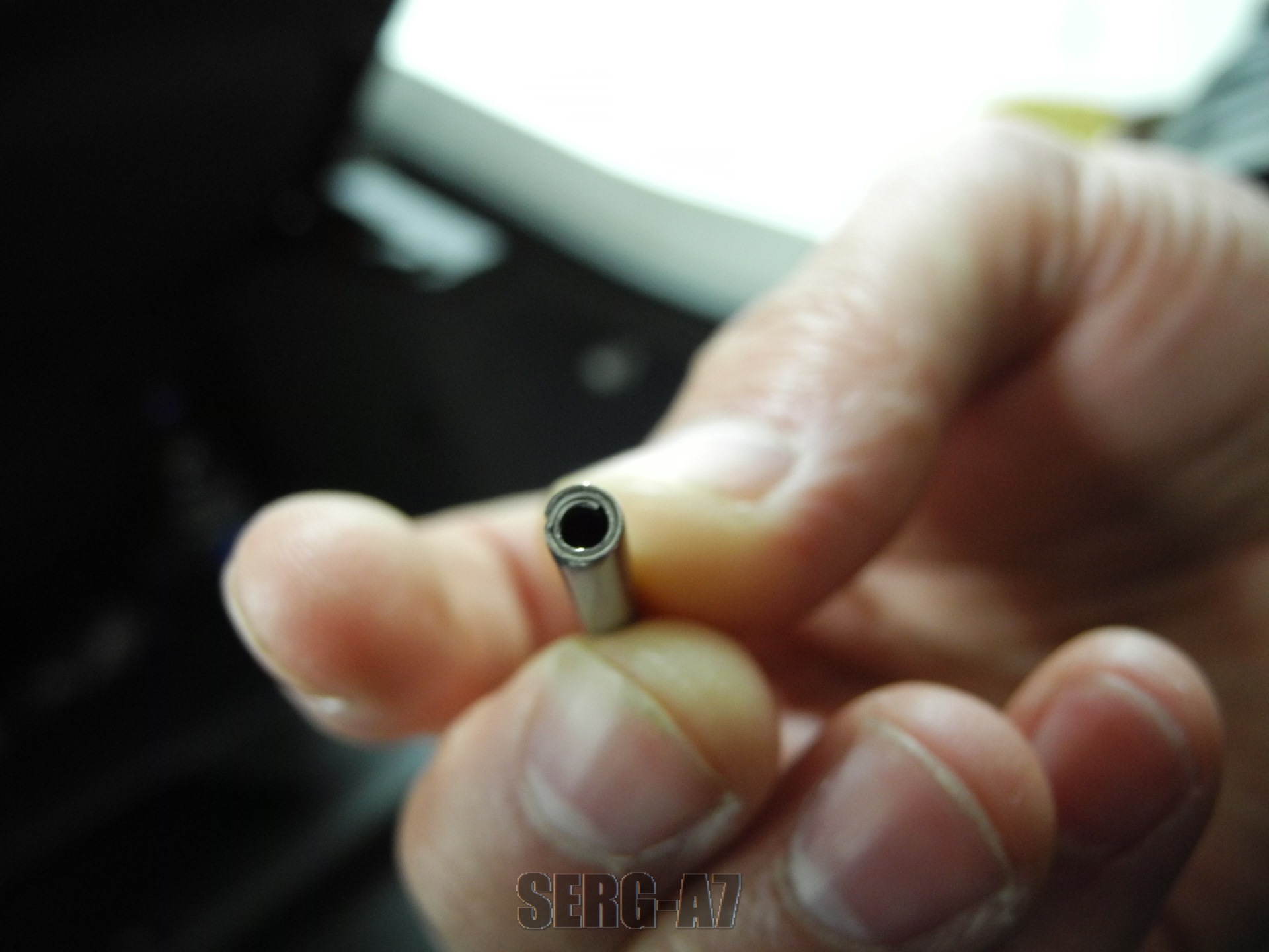

Подбираем саморез подходящего диаметра и на пару оборотов вкручиваем его в шплинт и аккуратно тянем вверх, сидит туго.

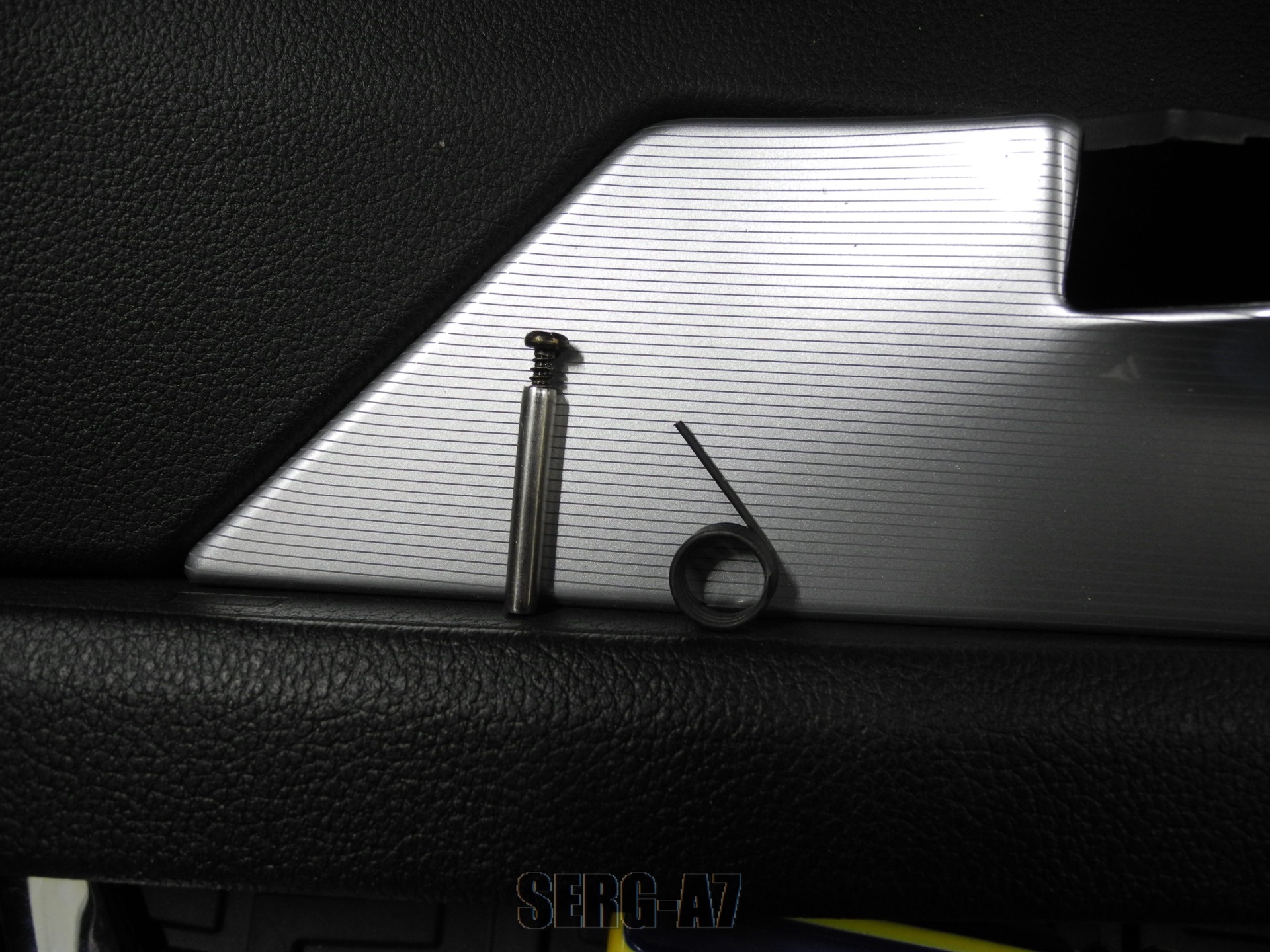

Снимаем шплинт полностью, далее ручку и поврежденную пружину.

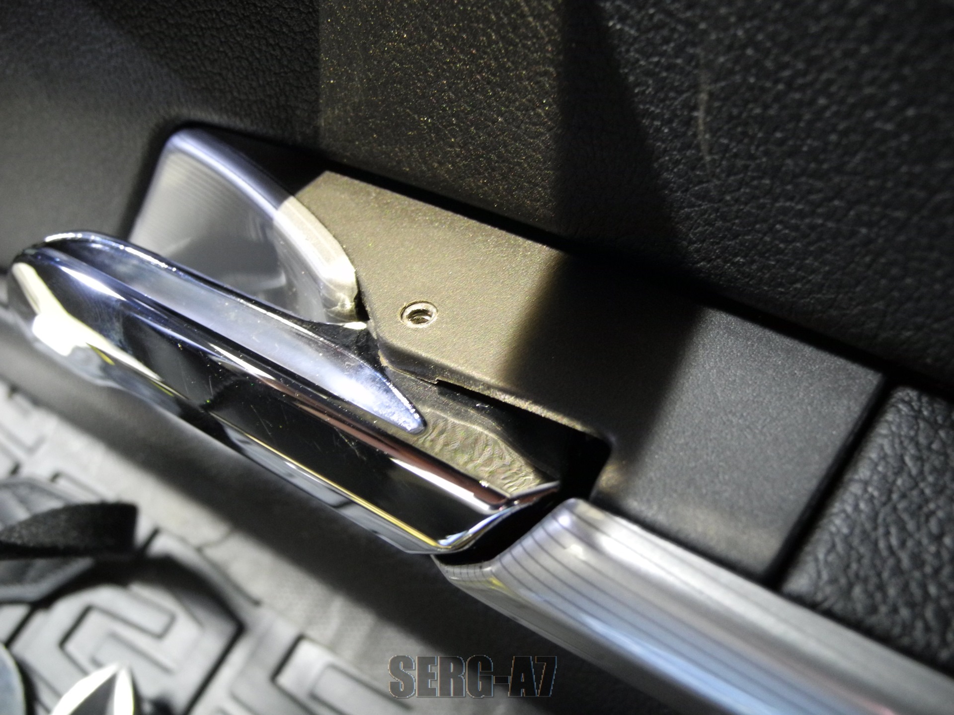

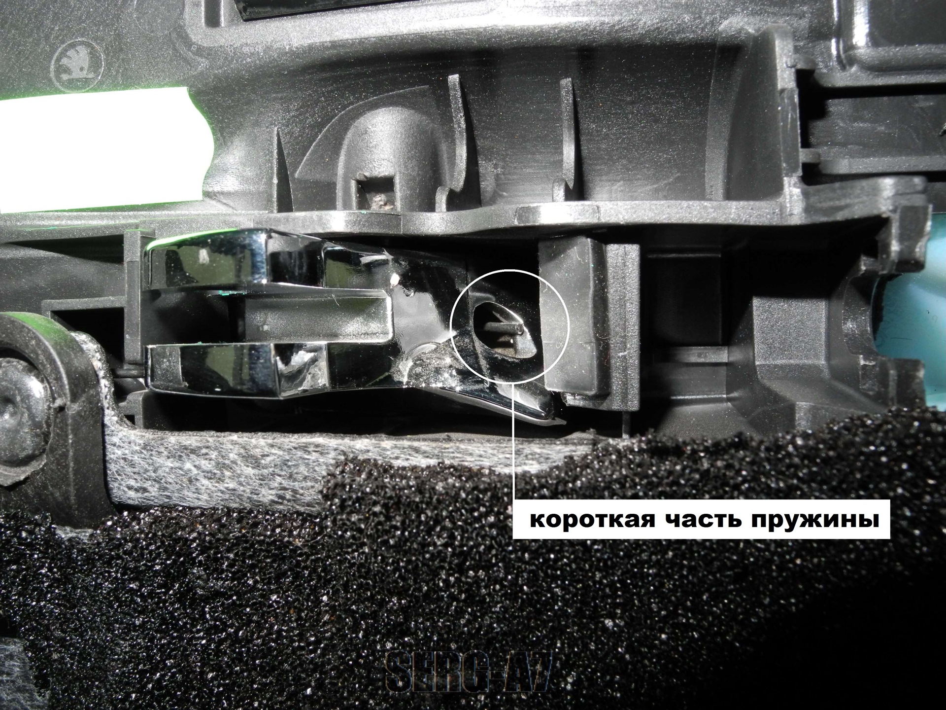

Вставляем новую пружину со втулкой в ручку, далее все это в обшивку, пружина должна встать в свои места.
Обратно задавливаем шплинт, так чтоб совпали отверстия под него.
Проверяем работу ручки и ставим обшивку на место.

Как я понимаю этот же ремкомплект 5E0898225 мне подойдёт и на Skoda Rapid 2016 года выпуска? Пружину бы отдельно найти конечно.

Это со стороны водителя менялось? щелкает в передней двери пассажирской при разблокировке дверей. вот думаю какой заказывать 5E0898225 или 5E0898226
с водительской сторны

Каталог запчастей ЕТКА
как вы нашли код-товара ремкомплекта для левой ручки?
у меня (Superb MK-2) поломана правая ручка, не могу ни где найти код…
Заказал 5e0898226 — правый — не подходит. Ручка на Йети.

Сколько стоит ремкомплект?
600-800 р в зависимости от места где заказывать.
где заказывали?
SERG-A7
экзист не выдаёт по этому номеру.
Экзист выдает и цену 789 руб.
если можно дай ссылку где от 600
