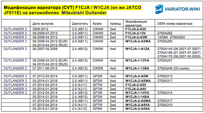

Для начала о модели и модификациях этого вариатора. На "Mitsubishi Outlander" для российского рынка сбыта до 2014 года (а по некоторым данным — до апреля 2015) устанавливался вариатор модели F1CJA / W1CJA (передний/задний привод) по внутренней классификации Митцубиши.
Модели, модификации и OEM номера вариатора F1CJA / W1CJA на "Mitsubishi Outlander":

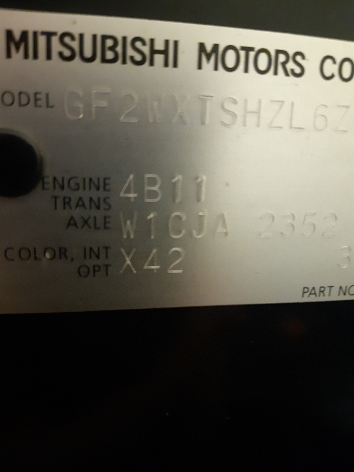

OUTLANDER 2:
1. F1CJA-2-A3V (2009-2012), двигатель 2.0 (4B11), кузов CW4W, 2wd.
2. F1CJA-2-13V (09.2009-07.2012), двигатель 2.0 (4B11), кузов CW4W, 2wd. OEM номер вариатора — 2700A262
3. F1CJA-2-A3W (06.2009-04.2012), двигатель 2.0 (4B11), кузов CW4W, 2wd. OEM номер вариатора — 2700A263
4. W1CJA-2-A3WA (06.2009-04.2012 (EUR)) и (04.2010-04.2012 (RUS)), двигатель 2.0 (4B11), кузов CW4W, 4wd. OEM номер вариатора — 2700A265
5. W1CJA-1-A1ZA (06.2007-05.2009), двигатель 2.4 (4B12), кузов CW5W, 4wd. OEM номера вариатора -2700A145 (06.2007-07.2007), 2700A169 (07.2007-07.2007), 2700A170 (08.2007-05.2009)
6. W1CJA-1-13YA (06.2009-04.2012 (EUR)) и (04.2010-04.2012 (RUS)) двигатель 2.4 (4B12), кузов CW5W, 4wd. OEM номер вариатора — 2700A247
7. W1CJA-1-13XA (07.2011-06.2012), двигатель 2.4 (4B12), кузов CW5W, 4wd. OEM номер вариатора — 2700A246 (Oil cooler)
OUTLANDER 3:
8. W1CJA-2-A5W (07.2012-04.2014), двигатель 2.0 (4B11), кузов GF2W, 4wd. OEM номер вариатора — 2700A313
9. W1CJA-2-A5WA (05.2014-01.2016), двигатель 2.0 (4B11), кузов GF2W, 4wd. OEM номер вариатора — 2700A317
10. F1CJA-2-A5V (07.2012-04.2014), двигатель 2.0 (4J11), кузов GF7W, 2wd.
11. F1CJA-2-A4V (05.2014-01.2016), двигатель 2.0 (4J11), кузов GF7W, 2wd.
12. W1CJA-1-14YA (07.2012-04.2014), двигатель 2.4 (4B12), кузов GF3W, 4wd. OEM номер вариатора — 2700A314
13. W1CJA-1-14XA (05.2014-01.2016), двигатель 2.4 (4B12), кузов GF3W, 4wd.
14. W1CJA-2-A5WA (07.2012-04.2014), двигатель 2.0 (4B11), кузов GF2W, 4wd. OEM номер вариатора — 2700A317
15. W1CJA-2-A4VA (07.2012-04.2014), двигатель 2.0 (4J11), кузов GF7W, 4wd. OEM номер вариатора — 2700A315
16. W1CJA-2-A4XA (05.2014-01.2016), двигатель 2.4 (4J12), кузов GF8W, 4wd.

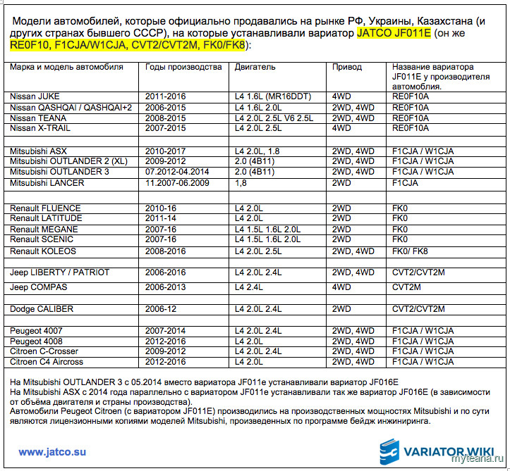

Вот более читабельно (про модификации) есть в таблице:
Опять таки, важно отметить, что это именно по классификации компании Mitsubishi. А на самом деле этот вариатор (эта модель вариатора F1CJA / W1CJA ) называется Jatco JF011e, её производит не Mitsubishi, а японская компания Jatco и поставляет её на конвейеры не только Mitsubishi, но и Nissan, Renault, Крайслер, Сузуки и т д. При этом, обратите внимание, что каждый производитель автомобилей присвоил этому вариатору свой каталожный номер.
Nissan присвоила этому вариатору индекс — RE0F10A/B/C,
компания Mitsubishi — F1CJA / W1CJA (передний/полный привод),
компания Renault – FK0/FR8 (передний/полный привод).
А Крайслер (для моделей Jeep и Dodge) присвоил название CVT2/CVT2M (передний/полный привод).
Вот табличка по применяемости данной модели вариатора:
Тем не менее, это один и тот же вариатор производство одной(!) компании (Jatco). Внутри корпуса данные вариаторы по всем позициям идентичны (масляный насос, комплекты фрикционов, конуса, цепь и т д). Отличия – исключительно внешние, по самому корпусу (отличается само наружное литьё корпуса вариатора, форма «колокола» и крепления вариатора к кузову). Причина отличий в том, что этот вариатор предназначен для стыковки с разными двигателями и разная подкапотная компоновка внутри той или иной модели автомобиля. Так же несколько отличаются электронные настройки гидроблока и блока управления вариатора (каждый производитель автомобиля по своему настраивал гидроблок).
Однако, раз это по сути одна модель вариатора (хоть и под разными названиями) и механические детали в корпусе у этих вариаторов идентичны, то и технические проблемы с данными вариаторами тоже, как правило, одинаковые (вне зависимости Nissan это, Mitsubishi или Renault), так как проблемы связаны прежде всего с особенностью конструкции и внутренними недоработками производителя. Поэтому, дабы не путаться, более корректно называть этот вариатор на самом деле по имени производителя — Jatco JF011e. Под этим названием модели вариатора намного проще найти детали и расходники для данного вариатора.
Почему пишем об этом так подробно, потому что эта информация сэкономит вам деньги при поиске запчастей.
Важная информация и по модификациям вариатора. Особенно это важно тем, кто ищет б/у вариатор. Обратите внимание, что фактически на Mitsubishi Outlander в зависимости от двигателя и привода устанавливали 16(!) разных модификаций вариатора F1CJA / W1CJA (JF011e). И практически все(!) эти модификации не взаимозаменяемые между собой (как правило, там даже разные гидроблоки и ЭБУ стоят). То есть, если у вас (условно) установлен вариатор модификации W1CJA-2-A3WA то вы не сможете купить и установить вариатор модификации W1CJA-1-A1ZA или модификации W1CJA-2-A4VA. Несмотря на то, что это фактически одна модель вариатора (W1CJA, полный привод, он же JF011E по классификации Джатко) тем не менее (эти три модификации) даже тупо не встанут, так как у всех этих трех модификаций там разные "колокола" (пристыковки). А если и поменять колокол в вариаторе (на свой) и воткнуть, то там так же разные гидроблоки (вариатор, условно говоря, "не поедет"). Поэтому если уж по какой-то причине вы и хотите купить б/у вариатор, то обязательно нужно покупать вариатор не только той же модели, но и той же модификации, что и у вас. Да, действительно бывают ситуации, когда ремонт своего вариатора получается экономически нецелесообразен. Но по опыту, такие ситуации крайне редки и понять это можно только после вскрытия и дефектовки своего вариатора.

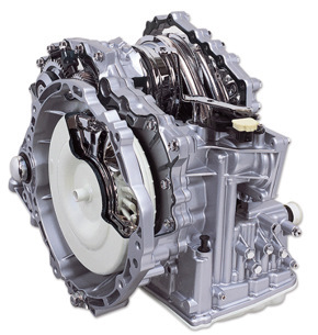

Теперь по запчастям на этот самый вариатор (далее для удобства будем писать одно название, а не несколько, а именно Jatco JF011e).

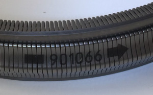

1. Вой вариатора с ремнём (некоторые называют ремень — цепью) никак не связан. То есть, ресурс ремня в этой модели вариатора зависит прежде всего от профилактики вариатора и манеры езды. И ремень ходит от 120 000 км до 400 000 км. Вот видео, доказывающее это (первый капитальный ремонт вариатора JF011e при пробеге 416 000 км, при этом ремень стоит родной) —
Ещё раз обратите внимание, что ремень вариатора "не гудит", он не влияет на "толчки" вариатора и при ремонте вариатора металический ремень меняется даже не от "пробега", а только в трех случаях:
а) когда ремент "порвался"
б) когда ремень "вытянулся" (ленты ремня вытянулись и между сегментами свободно "входит отвертка").
в) когда сточился рабочий слой по краям ремня.
Во всех остальных случаях, есть такое понятие как "остаточный ресурс" ремня (измеряется в процентах) и часто свой ремень можно и оставить при ремонте вариатора. Но понять остаточный ресурс можно только после вскрытия и дефектовки вариатора на специальном помывочном столе. Таким образом, если вам в каком-то автосервисе "по телефону" сразу "приговаривают ремень" (не вскрыв вариатор), как приговаривают и какие-то иные детали по железу (тот же насос вариатора или конуса), то вот вам хороший совет, который сэкономит вам много денег — "найдите другой сервис", вас просто скорее всего хотят "развести на ненужные работы". Действительно, найдите другой сервис, где вскрывать вариатор будут в вашем присутствии и не будут заранее приговаривать детали "до дефектовки" вариатора.
2. Если при вскрытии (дефектовки) вариатора всё таки выяснится, что остаточный ресурс ремня маленький (или он вытянулся и может проскальзывать в дальнейшем, царапая те же конуса), то ремень желательно поменять. На вариатор Jatco JF011e (ещё раз повторю, что он же F1CJA / W1CJA) устанавливали две(!) модификации ремней. То есть, в вашем вариаторе может стоять как один так и другой:

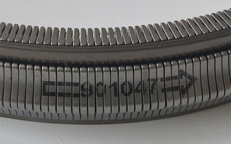

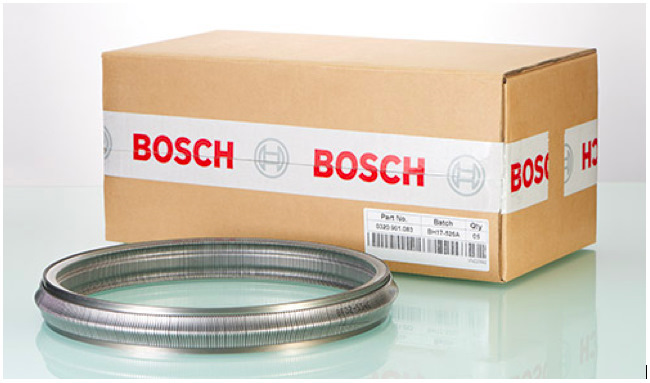

а) Bosch 901066 (простой, на 10 лент)
б) Bosch 901047 (усиленный, на 12 лент)
Эти два ремня — взаимозаменяемы! Первый по деньгам стоит около 17 000 — 19 000 руб, второй приблизительно на 5000 — 6000 руб дороже (данные на начало 2018 года, но естественно, что цена зависит от курса $ и наличия/спроса. В регионах цена немного дороже). Естественно, мы говорим о новых и оригинальных ремнях. Если ремень вариатора не новый (а сейчас б/у ремни активно продают) или ремень поддельный (увы, но уже встречаются), то цена будет ниже. Но ставить такой ремень — слишком неоправданная экономия (может выйти боком). А оно надо, если машину вы ремонтируете для себя? Риск того не стоит. Параметры ремня:
Наружный диаметр: 247,0мм
Внутренний диаметр: 217,0мм
Высота (толщина): 30,0мм

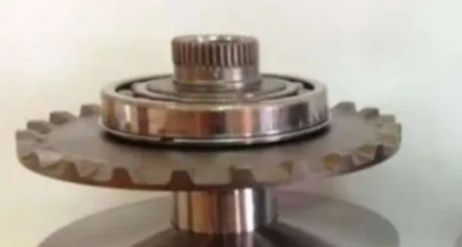

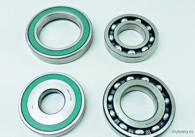

3. Подшипники вариатора.
Вторая самая распространенная проблема вариаторов JATCO JF011E (в том числе и модификаций F1CJA и W1CJA для автомобилей Mitsubishi, при этом, на автомобилях Mitsubishi данная проблема встречается даже чаще, чем на автомобилях Ниссан) — это износ одного (иногда двух) подшипников на первичном/вторичном валу вариатора (те самые подшипники, которые находятся по краям конусов). И причина этого – так же в продуктах износа (в стружке и других абразивных частицах), которые вместе с трансмиссионной жидкостью попадают внутрь подшипника, начиная его износ. Симптомы этого – гул, шум, иногда свист из вариатора при движении (чаще проявляется только под определенной нагрузкой на сам вариатор – на прогретом вариаторе и/или при наборе скорости, поворотах и т д.
Решение данной проблемы – замена поврежденного подшипника. При этом настоятельная рекомендация – заменить данный подшипник как можно быстрее, так как если долго ездить с данной проблемой, то в какой-то момент это часто (но не всегда) приводит к полному разрушению поврежденного подшипника внутри корпуса вариатора, что влечет за собой «заклинивания» вала (и, соответственно, клин конуса), после этого машина может передвигаться только на эвакуаторе. Если же «заклинивания» первичного или вторичного вала произошло на большой скорости, то это иногда приводит к разрушению самого конуса (одна из самых дорогих деталей в вариаторе) и повреждению посадочного места в самом корпусе вариатора (нужно будет восстанавливать сам корпус). То есть это тот самый пример, когда проблемы после «загудевшего подшипника» нарастают лавинообразно и суммарные затраты на исправление могут в разы превысить стоимость поврежденного подшипника.
В оригинале на первичном и вторичном валу вариатора (по краям обоих конусов) стоят подшипники японской компании NSK и Koyo. Что интересно, эти подшипники имеют разные каталожные номера, в зависимости от каталога Jatco, NSK, Koyo, Nissan, Mitsubishi) . Купить можно те, что дешевле. В любом случае, что в коробке с логотипом Nissan, что в коробке с логотипом Mitsubishi – будет подшипник с клеймом NSK и/или Koyo.
а) Подшипник ведомого вала, со стороны корпуса:
Наружный диаметр: 80.00 мм
Внутренний диаметр: 36.00 мм
Толщина (высота): 18.00 мм
OEM номер (Nissan): 31455-1XF0B
OEM номер (Nissan): 31409-1XF1B (без внутр. обоймы)
OEM номер (Mitsubishi) F11-1489-1
Альтернативные номера KOYO NUP208-4 и KOYO D 33228N (есть так же RNU208-3 KOYO, он роликовый)
Номер по каталогу Atpshop: 321228A-EM (no name, самый дорогой)
Номер по каталогу Transkit: 142803
б) Подшипник ведомого вала, со стороны задней крышки:
Наружный диаметр: 90.00 мм
Внутренний диаметр: 45.00 мм
Толщина (высота): 17.00 мм
OEM номер (Nissan): 31409-1XF0E
OEM номер (Mitsubishi): F11-3259-1
Альтернативный номер B45-108HTF (NSK)
Номер по каталогу atpshop: 321229A-EM (no name, самый дорогой)
Номер по каталогу Transkit: 142804
в) Подшипник ведущего вала, со стороны корпуса:
Наружный диаметр: 101.00 мм
Внутренний диаметр: 60.00 мм
Толщина (высота): 17.10 мм
OEM номер (Nissan): 31409-1XF0C
OEM номер (Mitsubishi): F11-3464-1
Альтернативный номер B60-57NXUR (NSK)
Номер по каталогу Atpshop: 321236A-EM (no name, самый дорогой)
Номер по каталогу Transkit: 142802
г) Подшипник ведущего вала, со стороны задней крышки:
Внутренний диаметр: 40.00 мм
Толщина (высота): 16.00 мм
OEM номер (Nissan): 31409-1XF0D
OEM номер (Mitsubishi): F11-3223-1
Альтернативный номер B40-21OUR NSK
Номер по каталогу Atpshop: 321235A-EM (no name, самый дорогой)
Номер по каталогу Transkit: 142801
Обратите внимание на наличие этих подшипников под этими же каталожными номерами, но других (китайскмх брендов). В частности брендов, HGF, HTF, а так же подшипники под брендом NSK, но произведеные в Китае (не в Японии). Естественно, что нет смысла экономить на подшипниках (покупать неоригинал).
Нормальная процедура замены подшипника первичного и/или вторичного вала – так же подразумевает снятие вариатора с автомобиля и полноценную разборку вариатора на специальном помывочном столе.
Стоит отметить, что в русскоязычном интернете выкладывают примеры замены подшипника первичного вала без(!) снятия вариатора с автомобиля. Однако у данного способа есть недостатки, о которых надо заранее знать:
А) боковую крышку вариатора можно снять не на всех автомобилях, на которых установлен вариатор JATCO JF011E – подкапотная компоновка у всех автомобилей сильно отличается и не всегда можно физически полезть и снять данную боковую крышку вариатора.
Б) всего есть четыре подшипника, которые могут быть повреждены (два на первичном валу и два на вторичном валу). При снятии боковой крышки можно теоретически поменять лишь два(!) подшипника из четырех. Другие два подшипника будут физически недоступны (они находятся с другой стороны корпуса). При этом, по иронии судьбы, часто оказывается, что поврежденный подшипник – как раз тот, к которому нет доступа (который с другой стороны корпуса). А значит вся эта большая и затратная по времени работа (по доступу к первым двум подшипникам) оказывается проделанной зря. И приходится все равно потом снимать вариатор с машины.
В) при снятии вариатора с машины (при замене подшипников) приходится вскрывать вариатор уже на помывочном столе (это намного удобнее). А значит можно сразу (это уже не требует дополнительных временных затрат) полноценно проверить состояние всех элементов вариатора – фрикционных дисков, масленого насоса, ремня, сальников и т д. То есть при замене поврежденного подшипника (подшипников) на валу – так же параллельно проводится полная ревизия вариатора. Это дает возможность сразу заметить начальные повреждения каких-то других элементов (того же слабого клапана масляного насоса) и сразу заменить эти элементы в превентивном порядке, не дожидаясь, когда проблемы начнут расти. Особо следует отметить, что в данный момент отсутствуют временные затраты по замене поврежденных элементов в превентивном порядке (ведь вариатор снимали с целью замены поврежденного подшипника/подшипников), что существенно сэкономит денежные средства в будущем.

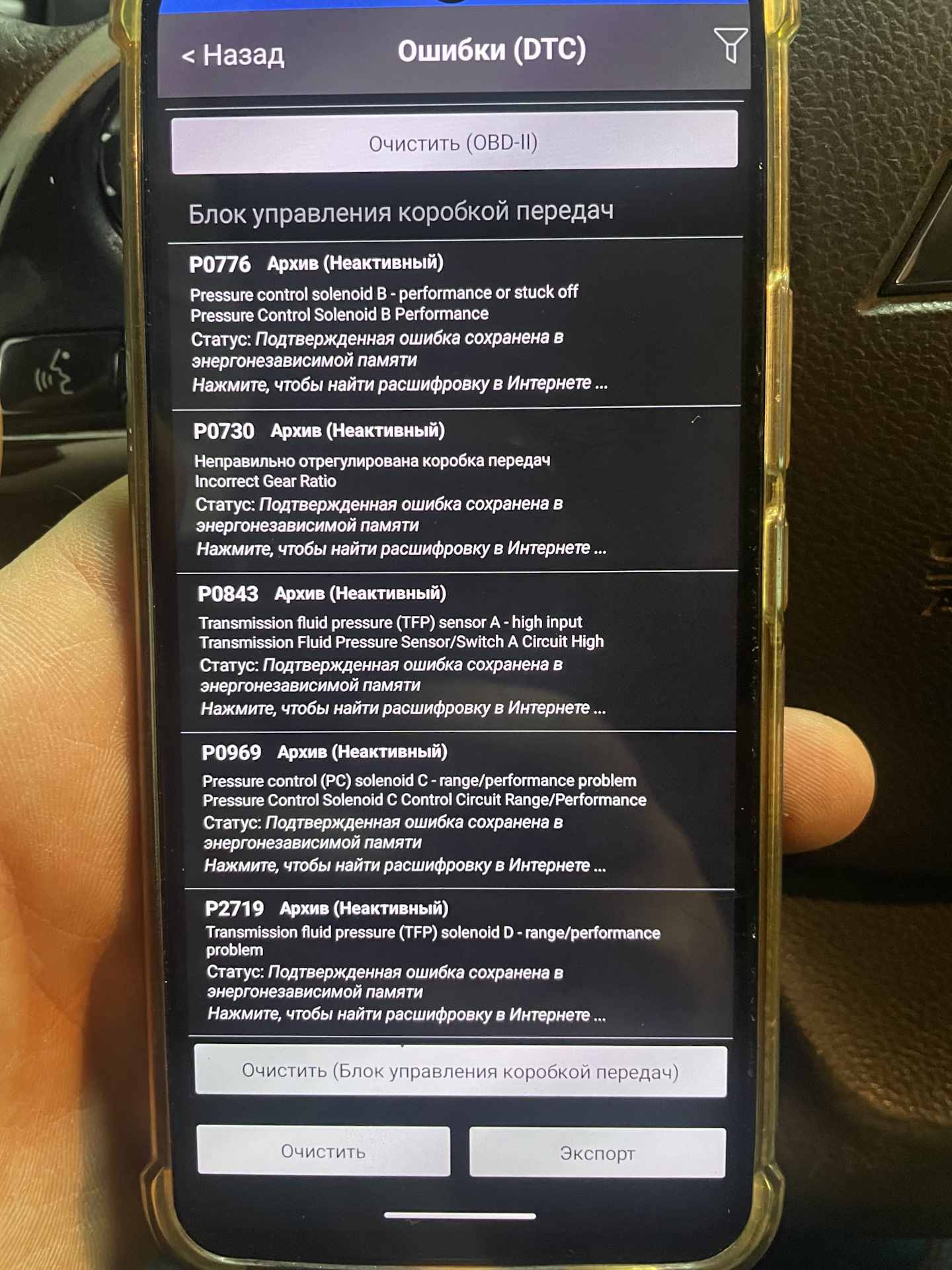

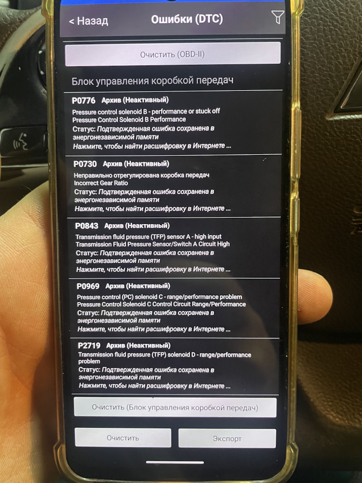

Имеются вот такие ошибки по вариатору, вариатор jf016e перединий привет двигатель 2.0
Подскажите пожалуйста примерную стоимость под ключ, и возможно привезти вам только коробку? Или нужно будет тащить автомобиль?
Спасибо
Добрый день.
По данным ошибкам — это ремонт вариатора. А ремонт вариатора — это две позиции (работа+детали). По работе — тут всё прозрачно с самого начала:
10 000 руб (снять вариатор)
10 000 руб (поставть вариатор обратно)
10 000 руб (разобрать/собрать)
А вот по деталям — до вскрытия вариатора — никто не знает. Деталей поврежденных внутри у вас будет на 100 000 руб? На 150? Поэтому, вариатор вскрывается и дефектуется в вашем присутствии (или в присутствии вашего представителя). Так понятно и прозрачно. Нет и не может быть "цены ремонта под ключ" (вместе с запчастями), потому что никто не знает какие запчасти в вашем случае прийдётся менять. А значит если вам скажут "цену под ключ", то это обман. Вам скажут или низкую цену (чтобы вас "заманить") или высокую (дабы заработать на разнице между затратой частью и полученными деньгами — а тогда будут тотально экономить на деталях).
Что касается максимально возможных расходов… В крайнем случае, новый(!) вариатор (переделанный из вариатора Арканы), выходит сейчас в 260 000 руб под ключ (со снятием/установкой), вот — www.drive2.ru/o/b/717751296081284624/
И да, можно привезти только снятую коробку. Лучше наберите нас по телефону ( 8(499)110-58-94 ), так будет более продуктивно.

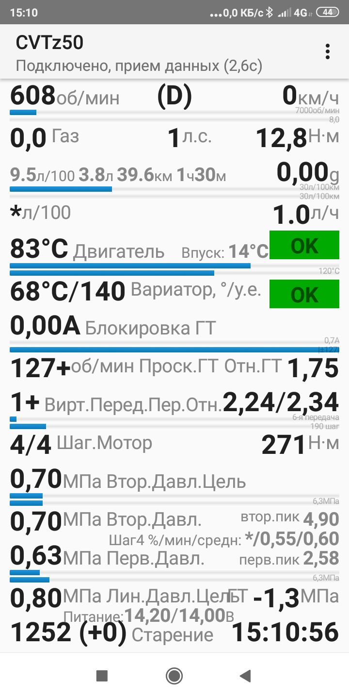

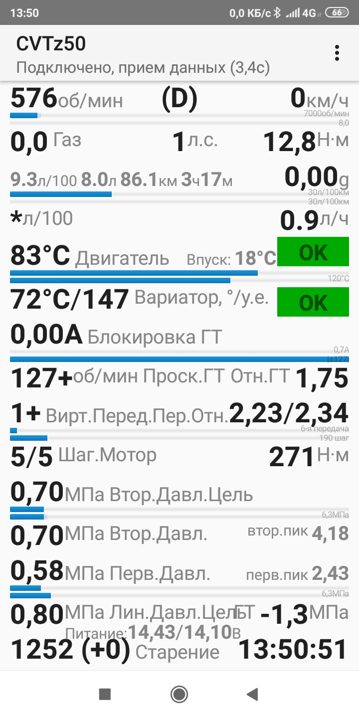

В вариаторе JF011e можно измерить первичное/вторичное давление в разных режимах и посмотреть ошибки по вариатору. Уже какая-никакая диагностика вариатора перед покупкой автомобиля.
Благодарю! Когда смотрел обзоры, говорили, что можно elm-кой посмотреть давление. Это так? И какое давление должно быть?
Грамотное измерение давления в вариаторах "Jatco" на автомобилях Nissan, Mitsubishi и т д.
Благодарю!

здравствуйте. как правильно определить модификацию вариатора автомобиля Mitsubishi Delica D5
Добрый день.
На корпусе вариатора есть наклейка. Плюс гравировка на метале (где пристыковка и сам корпус)
Спасибо а наклейка в каком районе примерно
на корпусе вариатора.

Здравсвуйте, у вас можно купить качественный ремень на вариатор jf011e? Сколько он будет стоить?
Добрый день.
1. У нас есть отдельная статья по ремням вариаторов Артикулы Bosch металических ремней для вариаторов Jatco (на Nissan, Mitsubishi).
2. На сегодняшний день, на вариатор JF011e есть оригинальный ремень Bosch 901083, его цена (нового) 32 000 руб. Это именно оригинальный ремень, не китайский (которыми заполнен российский интернет и который естественно сильно дешевле стоит).
Прочитал я отдельную статью по артикулам, только по этим артикулам не в одном доступном интернет магазине ремни не бьются. Откуда такая цена на ремень?
1. Запчасти на вариаторы — специфическая продукция. Физические лица эти запчасти покупают крайне редко. По этой причине в доступных (вам) интернет магазинах этой продукции и нет. И речь не только о ремнях, но и по другим позициям (внутренностям) вариатора в том числе.
2. Оригинальные ремни производятся на предприятии "Bosch Transmission Technology BV" (Тилбург, Нидерланды). К слову, я лично был на данном предприятии и видел и производственный процесс и дальнейшую логистику поставки этих ремней на конвейеры того же Jatco в другие страны мира.
На сегодняшний день отпускная цена завода на ремень Bosch 901083 на вторичный рынок зависит от количества и составляет около 265 евро (это уже по текущему курсу аж 24 000 руб). Плюс доставка до РФ, растаможка, складские расходы… Вот и получается цена за 30 тыс.
По этой причине, если вы где-то в интернете видите цену на ремень в 15 000 руб, то как этот ремень может быть оригинальным? Никак. )))
Есть гарантия что к примеру если я куплю его у вас за 30к. То он у меня через месяц не порвется?
1. Если вы ремонтируете вариатор у нас (в нашем сервисе), то мы даём вам гарантию и на ремонт в целом (на весь отремонтированный вариатор) и на этот новый ремень в частности (который мы вам меняем и устанавливаем). И он у вас не прорвётся ни через месяц ни через год.
2. Если же вы ремонтируете вариатор самостоятельно, то мы не можем вам дать гарантию на то, что новый оригинальный ремень у вас не порвется через неделю. И это логично и правильно. Потому что ремень просто так не рвётся. Он рвётся по причине низкого давления в вариаторе. Если вы (давайте предположим) просто поменяете у себя изначально порванный ремень на новый и оригинальный (который мы вам продадим), но не уберёте изначальную причину(!) по которой он у вас порвался, то логично, что и новый ремень у вас порвётся так же. Вопрос лишь времени.
Ответственность за работоспособность вариатора всегда несёт тот, кто вариатор собирает (ремонтирует). Насколько качественно он отдефектовал его изначально (увидел все повреждения), и впоследствии убрал изначальные причины неисправности. Если же этот человек что-то недосмотрел, то и новые оригинальные детали (не только ремень) снова придут в негодность.

Подскажите как посмотреть по программе cvtz50 какой вариатор у меня стоит? Его точная маркировка?
Программа CVTz50 — не показывает какая модель/модификация вариатора у вас установлена. В этой бытовой программе такой функционал даже не заложен.
Точная маркировка модификации вариатора есть у вас на корпусе(!) самого вариатора.

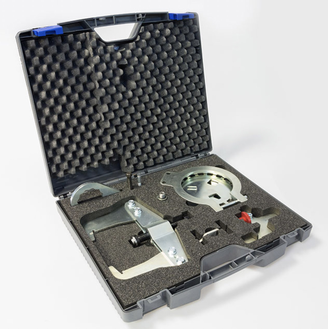

Здравствуйте! есть превичный конус, на нем надо заменить передний подшипник, нигде не могу найти как это сделать.
Обычный съмник не влезает в щель между конусом и подшипником, нигде не могу найти инфу по этому вопросу.
Добрый день. Под каждую модель вариатора есть свои (специально изготовленные под конуса данного размера) "съёмники". Соответственно у меня нет информации, как вам разобрать конуса без применения специального оборудования.
А насчет клапана ничего не скажете?
Мне не конуса разобрать надо а подшипник с ведущего конуса поменять надо, который большой и со стопорным кольцом
Конуса надо разобрать обязательно, так как внутри конуса находится вал, на котором есть канавки, по которым (в свою очередь) "ходят" шарики. Если канавки разбиты, то конус на выброс, так как он будет со временем подклинивать. Если канавки целые, то шарики (они могут быть разбитыми) меняются на ролики, у них пятно контакта больше (это своей рода модернизация конусов).
Здравствуйте ! И как тогда определить какой модификации вариатор W1CJA-2-A5W или W1CJA-2-A5WA если на табличке W1CJA ?
W1CJA — это модель вариатора (он же Jatco JF011e).
Номер же модификации указан на самом вариаторе (на корпусе).

Да точно JF016e (W1CJC), а если проблема с неиспрвным салиноидом, ведь ошибка Р0776 указывает на него? И если он не исправлин, может из за него уходить в аварию при 95° ?
1. Отвечать здесь на Драйве правильно под(!) сообщением (на которое хотите ответить), дабы была видна хронология переписки (это не наши правила).
2. Ошибка Р0776 говорит уже о последствиях. Но она не указывает точно(!) на причину, почему эти повреждения произошли. То есть, условно, соленоид не может нормально закрыться/открыться, потому что он (условно) поврежден. Но почему он поврежден — не ясно. Скорее всего неисправный гидротрансформатор и стружка из него уже попала в гидроблок и повредила соленоид (а может и саму плиту гидроблока тоже). Соответственно, исправлять надо не последствия, исправлять прежде всего надо причину, почему эти последствия произошли. А для этого надо вскрывать/дефектовать вариатор.
3. В любом случае, в вариаторе JF016e отдельно соленоид нельзя поменять, так как в гидроблоке этой модели вариатора отсутствует модуль калибровочных значений. То есть, приходится менять гидроблок целиком (и только на новый). К новому гидроблоку идёт компакт диск на котором эти калибровочные значения прописаны (этот диск потом прописывается в ЭБУ вариатора). Вот у нас есть отдельная статья — Гидроблоки Mitsubishi на вариаторах CVT-8, JF016e (F1CJC / W1CJC)
4. Отдельно поменять (только один гидроблок) тоже неправильно. Так как у вас повреждено "железо" (кинематика) вариатора. И поврежденное железо (если его не поменять) очень быстро убьёт новый гидроблок. Как минимум у вас неисправен гидротрансформатор (бублик), так как именно он чаще всего является причиной "тряски при разгоне" и "повышенного нагрева".
5. В регионах на данный момент времени у сервисов нет опыта по ремонту/модернизации современных вариаторов JF016e. Простой пример. Новый гидроблок на JF016e (W1CJC) стоит 95 000 руб (вот такая вот ценовая политика Митцубиши). И в вашем городе сервис просто предложит вам поменять его за такие деньги. У нас же в Москве мы сможем вам поставить гидроблок от Ниссана, после небольших доработок (цена в 3(!) раза меньше). А самое главное, мы сможем калибровочные значения этого гидроблока грамотно вам прописать (файл у Mitsubishi отличается от Ниссана, но мы научились эти файлы перекодировать). И т д. То есть таких тонких моментов много. В результате ремонт в Москве вам обойдётся и дешевле и будет сделан более качественно (будет так же произведена модернизация вашего вариатора). Если каки вопросы — звоните, я подробно вам на них отвечу
С уважением, Андрей (8 499 110 12 41)
Доброе время суток ! У меня mitsubishi outlander 3 2015 года! По трассе в принципе всё хорошо ( даже при часовой езде 130-140 км/ч температура вариатора 73-78, на улице 25°), а вот в пробках ( после часа езды ) вариатор начинает греться! После 95° вариатор уходит в аварию ( хотя на сайтах читал, что в аварию уходит при130° нагрева) и выскакивает ошибки р1799 и u0100, за них читал, якобы перегрев!
Через некоторое время начала выскакивать ошибка р0776 !
Масло скорее всего я поменял первый раз на 120 000 км, сейчас 125000 км.
Что я ещё заметил, при температуре вариатора около 80°, при скорости примерно 20-30 идёт небольшая тряска, при плпвном разгоне!
На что можно обратить внимания!
Добрый день.
1. Для начало надо понять, какая именно модель вариатора у вас установлена. Дело в том, что в 2015 году на Аутледер устанавливали две модели — JF011e (он же F1CJA / W1CJA) и JF016e (он же F1CJC / W1CJC ). Табличка с указанием модели есть на корпусе.
2. Исправный вариатор — не должен нагреваться (и тем более уходить в аварию). Скорее всего (предположение) у вас в вариаоре неисправен гидротрансформатор (он же бублик), так как именно от него идёт основной нагрев.
3. Ошибка P0776 — это ошибка по давлению, но чаще всего это уже следствие каких-то иных повреждений железа (кинематики) самой трансмиссии.
В вашем случае могу вам преложить сначала определить модель вариатора, а потом подумать о ремонте данной трансмиссии (либо доехать к нам либо прислать транспортной компанией уже снятый вариатор). Скорее всего у вас вариатор JF016e (он же F1CJC / W1CJC ). А у данного вариатора есть особенность — ни один контрактный вариатор не поедет (то есть это будут просто выкинутые деньги). Вот у нас есть несколько статей в блоге более подробно об этом:
1. Модификации вариатора JF016e (W1CJC / F1CJC) на Mitsubishi Outlander.
