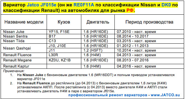

Для начала общая табличка распространенности вариатора JF015e (он же RE0F11A) в РФ. В России данная вариатор чаще всего встречается с бензиновым двигателем объёмом 1,6 литров на автомобилях "Nissan Juke, Qashqai, Sentra, Tiida" и Renault Fluence, Megane и Kaptur и Suzuki SX4. При этом у Ниссана данный вариатор имеет название RE0F11A, а у Рено он называется DK0.

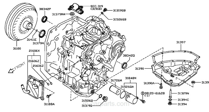

Вариатор JF015e (он же RE0F11A) в разрезе:

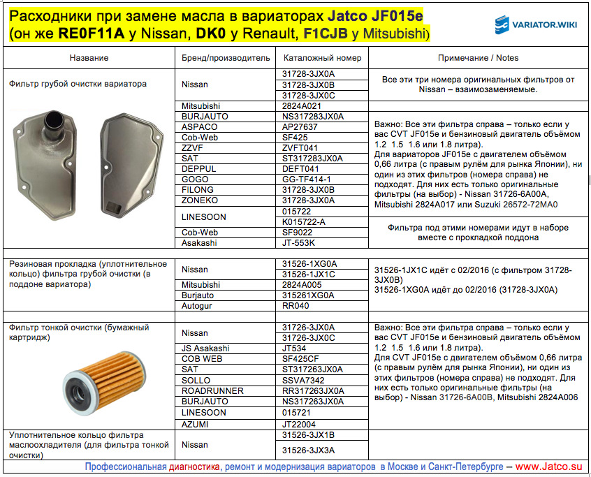

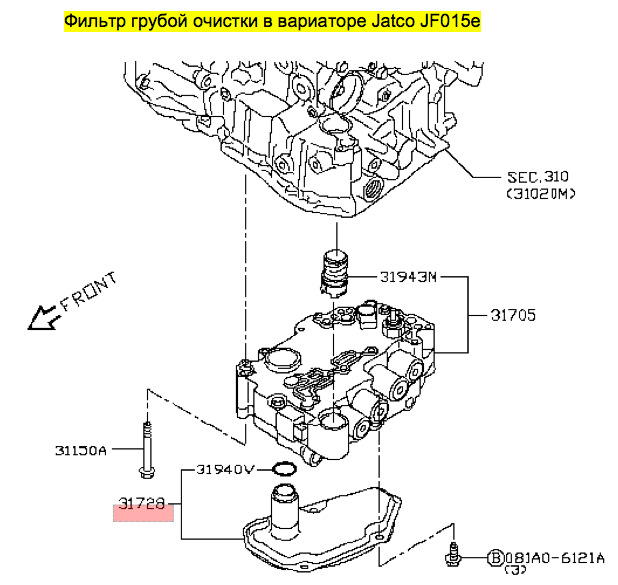

Итак, таблица № 1.Фильтр грубой очистки вариатора и Фильтр тонкой очистки вариатора. Пояснения по таблице ниже.
1. Обратите внимание, что компания Nissan имеет три(!) взаимозаменяемых каталожных номера на фильтр грубой очистки вариатора (на схеме выше он под номером 31728):
Nissan 31728-3JX0A
Nissan 31728-3JX0B
Nissan 31728-3JX0C
Вы можете выбрать любой(!) из этих номеров (именно как "оригинальный" фильтр). Те же артикулы (каталожные номера) и у компании Renault (так как Nissan и Renault входят в один альянс). У Mitsubishi свой номер — Mitsubishi 2824A021, но это не принципиально. Они все — взаимозаменяемые.
2. Если вы хотите купить "неоригинальный фильтр", то есть самые разные варианты (как правило неоригинальный стоит 2-3 раза дешевле, нежели "оригинальный фильтр"). Вопрос лишь доступности их в вашем регионе проживания.:
а). Burjauto NS317283JX0A
б). Aspaco AP27637
в). Cob-Web SF425
г). ZZVF ZVFT041
д). SAT ST317283JX0A
е). Deppul DEFT041
ж). Gogo GG-TF414-1
з). Filong 31728-3JX0B
и). Zoneko 31728-3JX0A
к). Linesoon 015722

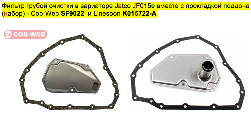

3. Обратите внимание вот на какой интересный момент. Некоторые компании выпускают (под одним артикулом) некий набор, который состоит из фильтра грубой очистки и прокладки поддона для вариатора JF015e. И покупать такой набор (по сути "два в одном") выгоднее, нежели покупать отдельно фильтр и отдельно прокладку поддона:
а) Linesoon K015722-A
б) Cob-Web SF9022
в) Asakashi JT-553K
4. Есть одно исключение. В России много праворульных автомобилей (ввезенных из Японии) с бензиновым двигателем объёмом 0.66 литра (так называемые "кей кары") и оснащённых вариатором JF015e. Так вот, модель то вариатора там такая же, но модификация вариатора — иная (там другой поддон). Соответственно, там используются совсем другой фильтр грубой очистки. Для них есть только оригинальные фильтры (на выбор) — Nissan 31726-6A00A, Mitsubishi 2824A017 или Suzuki 26572-72MA0.
5. Фильтр тонкой очистки (бумажный катридж). Менять его надо обязательно. Компания Nissan имеет два(!) взаимозаменяемых каталожных номера: Nissan 31726-3JX0A и Nissan 31726-3JX0C. Неоригинальных фильтров намного больше —
а) JS Asakashi JT534
б) COB WEB SF425CF
в) SAT ST317263JX0A
г) SOLLO SSVA7342
д) ROADRUNNER RR317263JX0A
е) Burjauto NS317263JX0A
ж) Linesoon 015721
з) Azumi JT22004

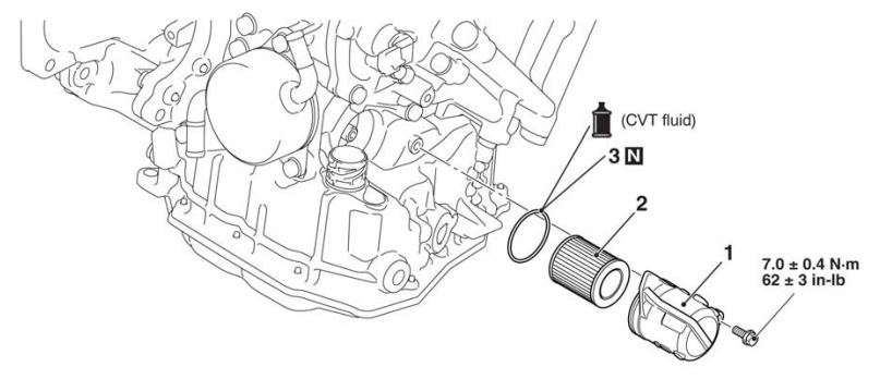

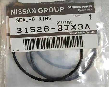

6. Уплотнительное кольцо фильтра маслоохладителя. Об нём многие забывают, что неправильно. Часто оно повреждается. Соответственно — приходится покупать новое кольцо. Чтобы понять где оно находится, вот отдельная схема (красным показан сам фильтр и это самое кольцо) —
Пока есть только оригинальные номера — Nissan 31526-3JX1B и Nissan 31526-3JX3A. Второй найти проще и легче (цена за "оригинал" всего 100 — 200 российских рублей, то есть всего $2 — $3, то есть достаточно бюджетно)

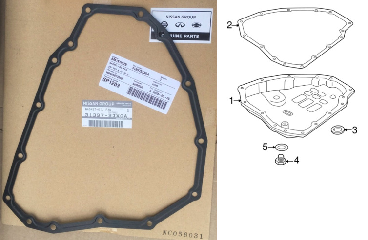

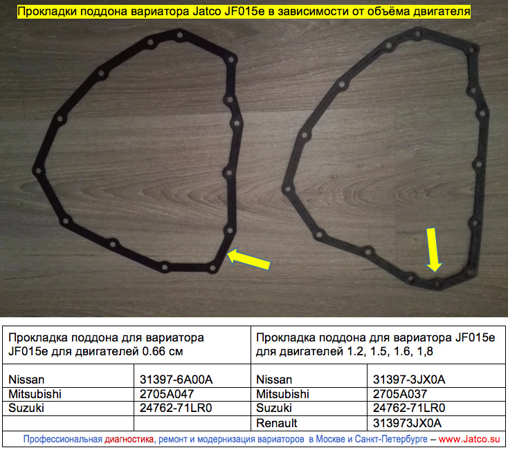

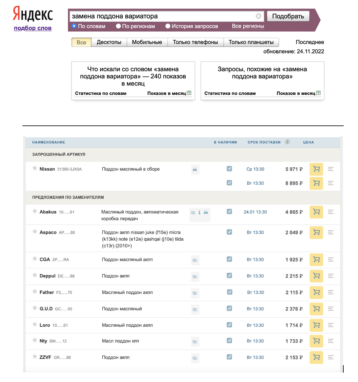

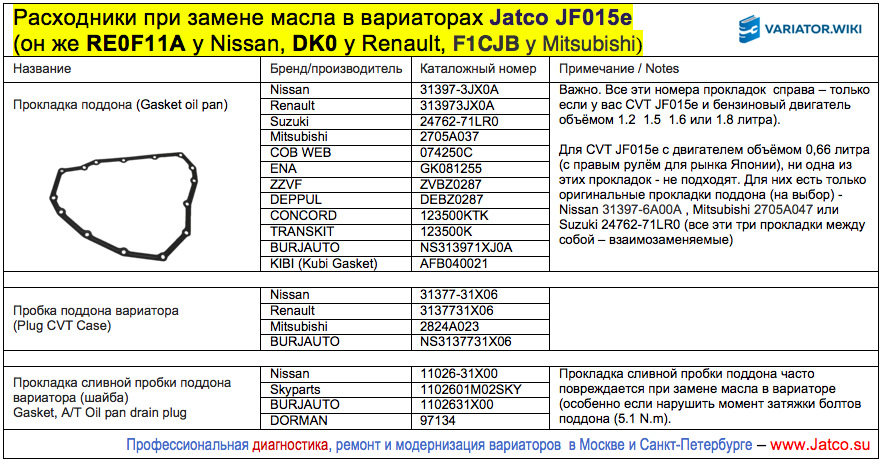

таблица № 2. Прокладка поддона вариатора JF015e. Пояснения по таблице ниже.
1. Оригинальные каталожные номера прокладок поддона (все они взаимозаменяемые) —
а) Nissan 31397-3JX0A
б) Renault 313973JX0A
в) Suzuki 24762-71LR0
г) Mitsubishi 2705A037

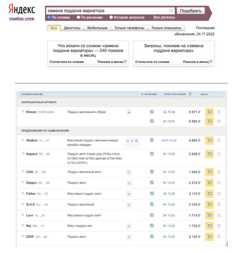

2. "Неоригинальных" прокладок намного больше. Если вы хотите купить "неоригинальную прокладку поддона", то есть самые разные варианты (как правило неоригинальная прокладка стоит в 2-3 раза дешевле, нежели "оригинальная"). Вопрос лишь доступности их в вашем регионе проживания.:
а) COB WEB 074250C
б) ENA GK081255
в) ZZVF ZVBZ0287
г) DEPPUL DEBZ0287
д) CONCORD 123500KTK
е) TRANSKIT 123500K
ж) BURJAUTO NS313971XJ0A
з) KIBI (Kubi Gasket) AFB040021

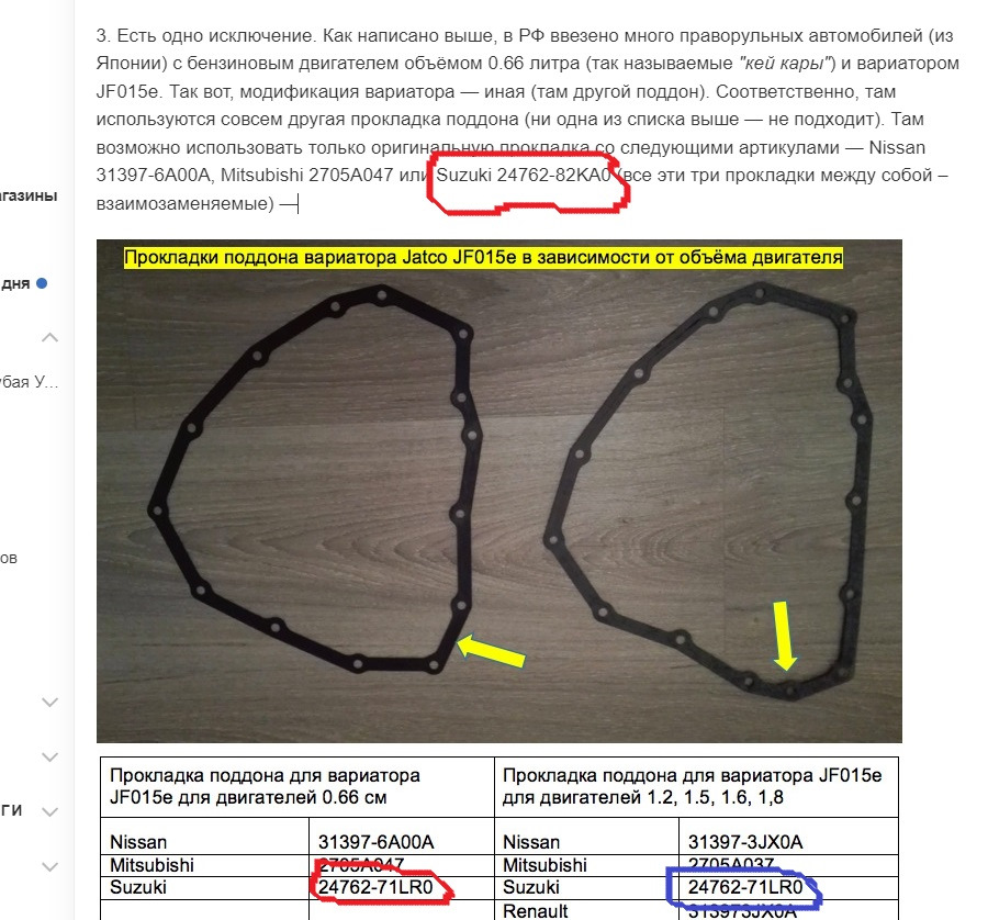

3. Есть одно исключение. Как написано выше, в РФ ввезено много праворульных автомобилей (из Японии) с бензиновым двигателем объёмом 0.66 литра (так называемые "кей кары") и вариатором JF015e. Так вот, модификация вариатора — иная (там другой поддон). Соответственно, там используются совсем другая прокладка поддона (ни одна из списка выше — не подходит). Там возможно использовать только оригинальную прокладка со следующими артикулами — Nissan 31397-6A00A, Mitsubishi 2705A047 или Suzuki 24762-82KA0 (все эти три прокладки между собой – взаимозаменяемые) —

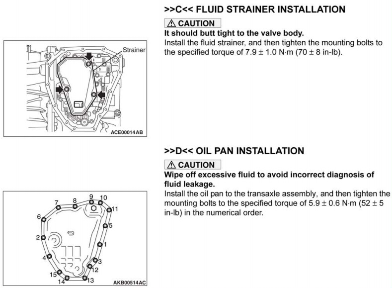

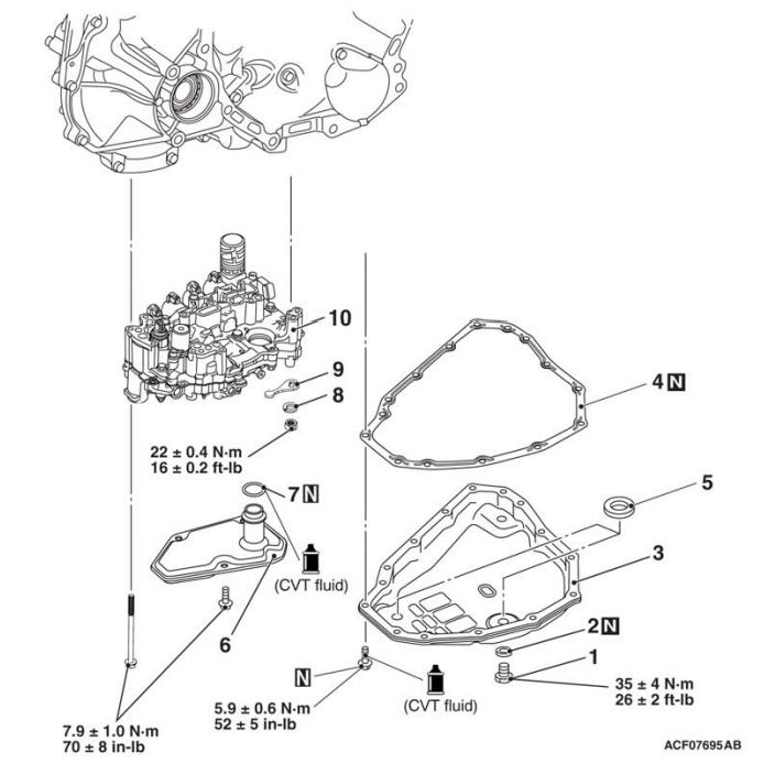

Очередность затяжки болтов (и сила затяжки болтов) при замене масла в вариаторе Jatco JF015e
Лучше всего опубликую изображения из официального документа (так более наглядно и понятно):

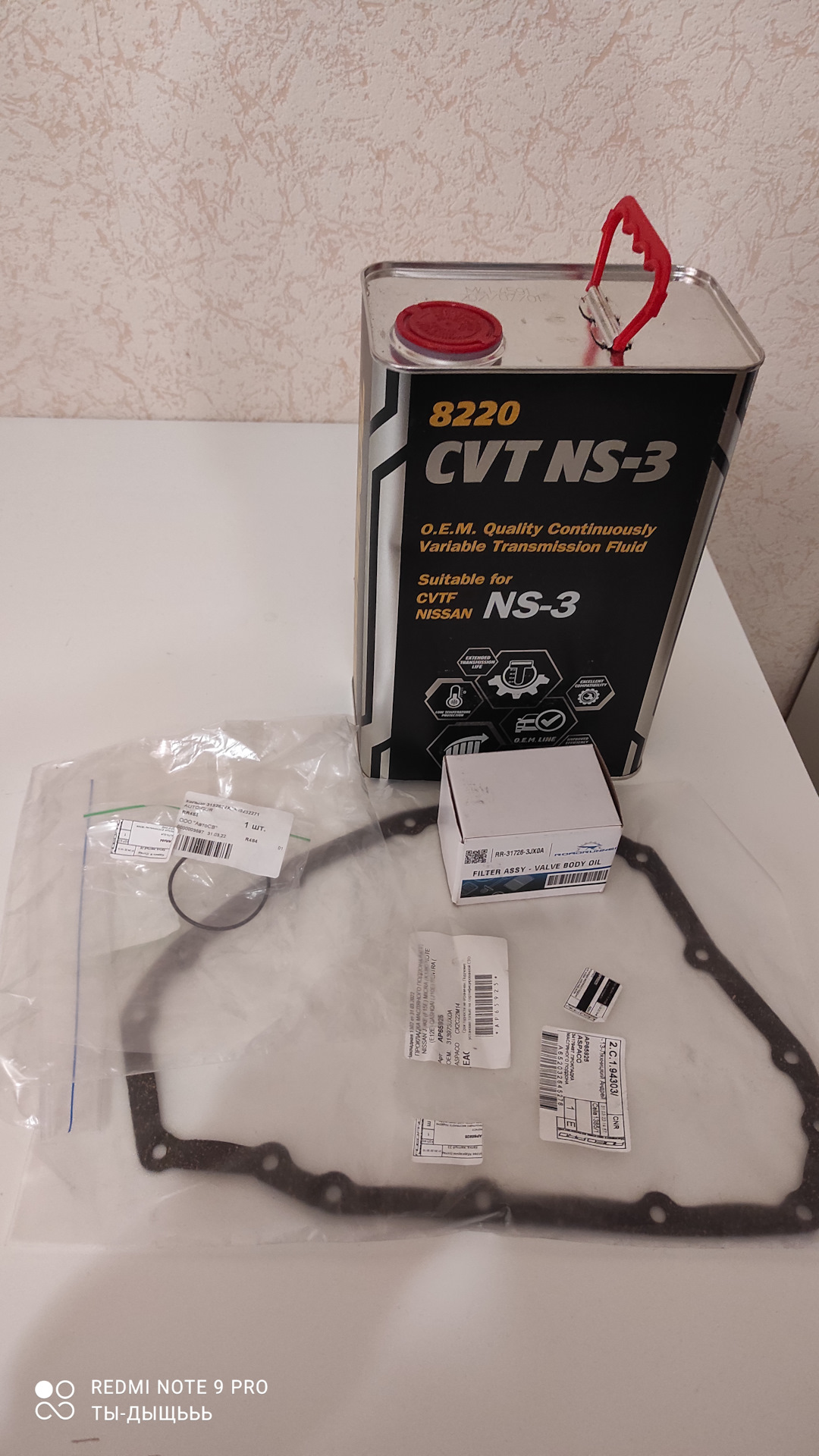

Трансмиссионное масло для вариатора Jatco JF015e
Объём. Полная заливка в чистый (сухой) вариатор JF015e — 7,2 литра (это вместе с радиатором, после переборки вариатора). Именно столько мы заливаем (а мы ремонтируем вариаторы JF015e — ежедневно). При смене масла в вариаторе частично — сливается около 4 литров.
Этот раздел возникает много споров (у каждого свои предпочтения по бренду масла). Однако есть требования(!) производителя о соответствии трансмиссионной жидкости. На сегодняшний день, для вариатора модели Jatco JF015e трансмиссионная жидкость должна соответствовать спецификации Nissan NS-3 и/или MIitsubishi Dia Queen CVT Fluid J4/J4+. Ранее (до 2014 года) требования по соответствию были несколько ниже (Nissan NS-2). Однако после массового выхода гидроблоков из строя (зимой), требования подняли с NS-2 до NS-3 (так как жидкость спецификации NS-3 менее вязкая, нежели NS-2).

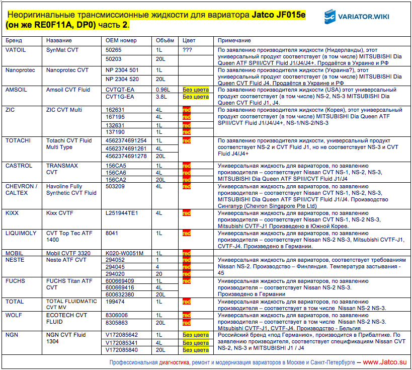

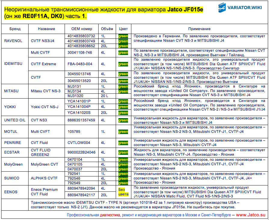

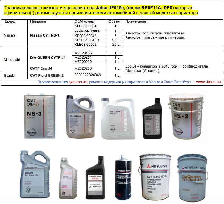

Трансмиссионные жидкости для вариатора Jatco JF015e которые официально(!) рекомендуются производителями автомобилей с данной моделью вариатора мы собрали в одну таблицу.
Есть так же большой выбор "неоригинальных" трансмиссионных жидкостей для вариатора Jatco JF015e самых разных производителей. Так же некоторые из них (не все) собрали в две(!) отдельные таблицы. Какую жидкость выбрать для своего вариатора (оригинальную или неоригинальную, а если не оригинальную, то какого производителя) — каждый принимает решение самостоятельно. Здесь нет какого-то одного единого рецепта (каждый человек имеет свой уровень доверия тому или иному бренду).

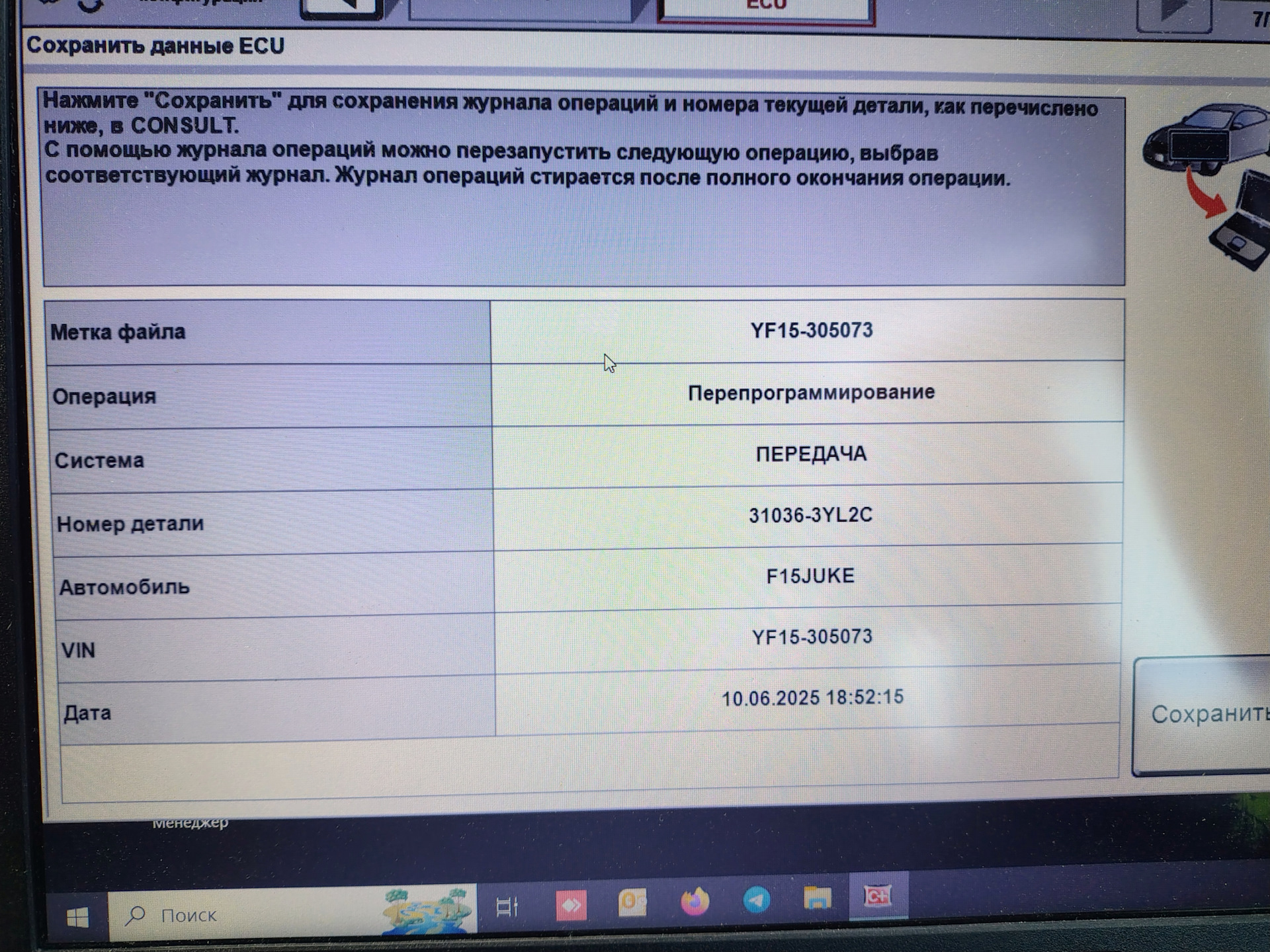

Слышал, что нужно что-то перепрограммировать в этом вариаторе при заливке NS-3. Масло досталось просто так. А NS-2 надо покупать.
нет, ничего перепрошивать (в вариаторе Jatco JF011e) — не нужно.
Так на турбо 4wd там вроде другой варик стоит.
как раз на турбо 4вд — стоит вариатор модели Jatco JF011e.

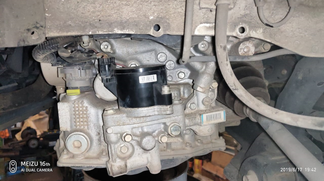

Здравствуйте Ниссан жук 2017 год вариатор RE0F11A с масло насосом наружным, мешает замене фильтра, как правильно поменять фильтр тонкой очистки? Толи болты под шестигранник открутить? Или под ключ 3 болта открутить? Если нюансы какое-то там еще ?
Добрый день.
Насколько я предполагаю (могу ошибаться) речь идёт о системе "старт-стоп". Насос этой системы (поддерживающий давление в вариаторе даже на заглушенном автомобиле) находится сбоку от вариатора. На леворульных Ниссанах Жук — её не было никогда. А на современных "праворульных иногда (далеко не всегда) но встречается. Как этот насос снять — сейчас наизусть это никто не помнит (ещё раз. мы в Москве и такие праворульные машины для нас редкость).
Serioga7254
Лучше целиком насос открутить, чем половинить его.

Подскажите пожалуйста какая прокладу на поддон вариатора лучше металлическую или видел пробковую мягкую

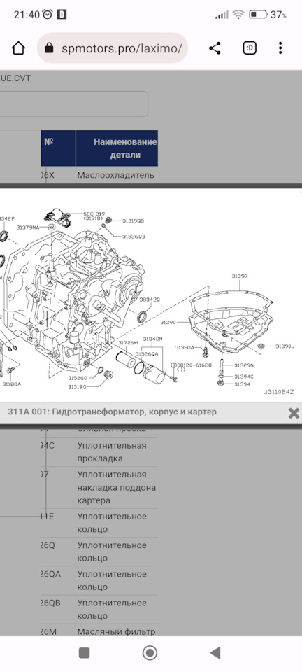

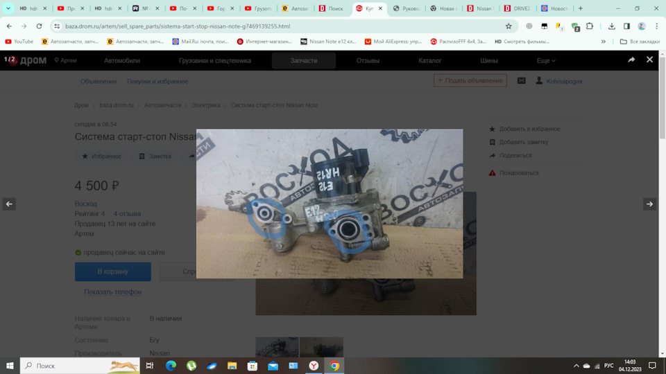

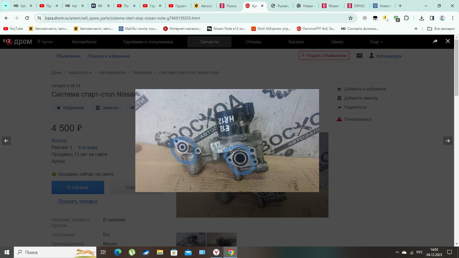

Приветствую. Подскажите артикулы уплотнительных колец масляного насоса в месте соединения с корпусом коробки? Нигде не могу найти инфу. Заранее спасибо.
По системе "старт-стоп" — нет артикулов этих самых колец. Ни один каталог их не выдаёт.
Вы спросите как мы выкручиваемся? А всё просто — в РФ официально не продавались автомобили с вариатором JF015e и с системой старт-стоп (с таким внешнем насосом). Соответственно они к нам в ремонт и не приходят в принципе )))
Nikita5476
Доброго времени суток. Нашли какие аналоги колец? Или их размеры?
Вроде ноутов японских полно, а по кольцам информация все еще отсутствует.

А какие неоригинальные прокладки поддона — металлические?
Никто подобным анализом не занимался, так как это никому не нужно было.
Если вам это интересно — закупите разные прокладки и посмотрите.

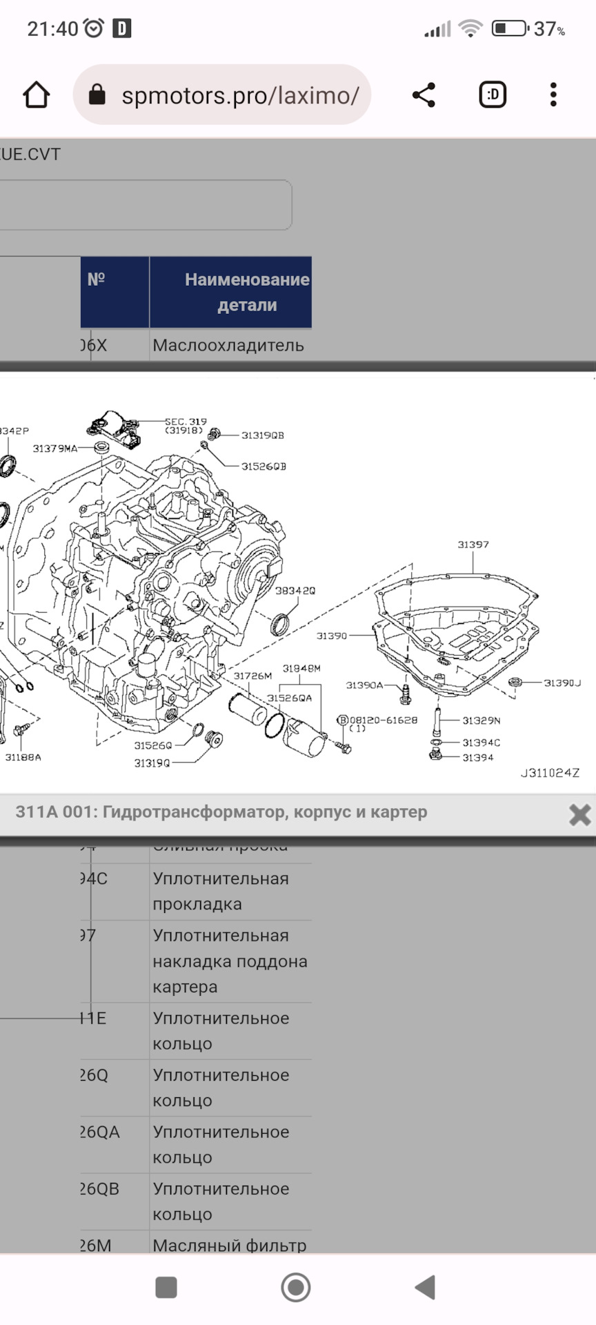

Jatco Компания. Спасибо за отличную статью. Имеется вопрос как к профи.
Автомобиль Nissan Cube, соответственно с правым рулем. Вариатор RE0F11A. При замене фильтра тонкой очистки столкнулся с установленным поперек него насосом системы "старт-стоп", который установлен на трех болтах. Никакого мануала по данной модификации вариатора найти не смог. Интересует усилие затяжки болтов крепления насоса. Может кто нарывался на данную информацию подскажите! (Подсказки, тянуть до талого…до характерного хруста и т.д…не канают. Так я и сам умею:))).
Добрый день. Не существует "схемы очередности" снятия болтов на данном блоке "старт-стоп". Как и схемы "момента затяжки".Мы сами используем такой же момент затяжки, как и болтов поддона вариатора (5,9 N.m.).
Больше вам скажу. Данный блок не используется на вариаторах (на автомобилях, официально продающихся в РФ). Это пока только для "внутреннего японского рынка" (праворульных автомобилей). Соответственно, и в ремонт такие вариаторы (у нас в европейской части РФ) приходят крайне редко.
Важно, снимать (и ставить потом) только по старым(!) меткам (старые метки оставляют след шайбы на болте).

Спасибо за подробную статью. Подскажите, в nissan juke 2012 года (левый руль) какую жидкость предпочесть ns-2 или ns-3? Где-то читал, что на жук данного года выпуска нужна ns-2, якобы, прошивка вариатора рассчитана на эту жидкость. И просто так перейти на ns-3 нельзя, без перепрошивки)
Трансмиссионная жидкость зависит не от модели автомобиля, а от модели вариатора. На Жуки устанавливали Jatco JF011e (это NS-2) и Jatco JF015e (это NS-3).
Какой у вас именно стоит — вопрос точно не к нам. Но если Jatco JF015e (а их большинство), то спокойно используйте NS-3.
Спасибо за оперативный ответ. Судя по vin, стоит вариатор jf015e, т.е. можно использовать как ns-2 так и ns-3. Но, предпочтительнее ns-3, т.к. оно жиже при минусовых t, верно?
Доброго времени! Если эксплуатация авто в тёплом климате (Краснодар и тд) то смело можно лить Ns2.
Читал, что вы ранее применяли жидкость Ravenol CVTF NS3/J4. Есть ли опыт применения ее при первой частичной замене на Kaptur 1.6 (Jatco JF015E)? Нормально ли смешивается с заводской жидкостью?
Добрый день.
Мы не используем масло Ravenol CVTF NS3/J4 по причине высокой цены (оригинальное масло Nissan NS3) стоит просто дешевле.
Если вы доверяете производителю Ravenol и купили не поддельное (не контрафактное) масло Ravenol CVTF NS3, то проблем быть не должно.

Подскажите пожалуйста артикул прокладки сливной пробки вариатора ( медная) на сузуки вагон р 2019.

Подскажите по маслу Eneos стоит на него переходить, а то отзывы по нему не очень? Машина Сузуки альто 16 года. Хотя в таблицы данное масло присутствует
Мы не проводили эксперименты (насколько увеличивается/уменьшается остаточный ресурс вариатора, после смены масла на неоригинальное, в том числе Eneos). Потому что такие эксперименты остаточно затратны.

Здравствуйте, после замены масла в вариаторе на ниссан жук 1.6 2014 года, через примерно пару месяцев появился вой/гул, к чему готовится? Пробег на момент замены был 115 тысяч, ранее масло не менялось, на магнитах была разве что пыль станлартная.
Все детали ставились оригинальные (выносной фильтр тоже менялся), масло использовалось нс2 4 литра.
Добрый день. Не факт, что причина в вариаторе. Нужно поднимать машину на подъёмнике и снизу слушать стетоскопом (откуда именно идёт звук).
Если звук точно из вариатора — значит внутри трансмиссии "пилит" какие-то детали. Но какие именно — только снимать вариатор, вскрывать и считать затраты. По другому никак. Гадать бесполезно.

Добрый день! Вопрос такой: Renault kaptur, 1.6 с вариатором (jf015e) обслуживаю вариатор у Вас в сервисе каждые 30 000 км пробега. После первого же обслуживания его у Вас, стала сопливить маслом прокладка картера. С новья, до вмешательства Ваших мастеров, подтёков масла не было, после — течь масла с прокладки картера вариатора — постоянны, после замены масла и прокладки — картина не меняется — подтеки масла есть и никуда не деваются. Каждый визит я на это жалуюсь у Вас, меня выслушивают, производят замену масла и прокладки, но ситуация никак не меняется. При моем последнем визите мне посоветовали менять поддон картера вариатора, при этом не проведя дефектовку моего поддона, который, предположительно, получил дефект именно у Вас на сервисе! Т.к. до вмешательства подтеков масла у вариатора не было! С меня каждый визит берут деньги на долив масла и работу по снятию/установке поддона картера вариатора, которые производятся чаще, чем необхрдим о обслуживании. Сколько это будет продолжаться и как мы можем с Вами решить проблему?
Добрый день, Николай.
Одна из особенностей вариатора Jatco JF015e заключается в том, что у него (в случае даже небольшого перегрева вариатора) иногда "ведёт" геометрию поддона вариатора. Это "конструктивный баг". При этом, понимаешь это (что поддон "повело") только после плановой замены(!) масла в вариаторе со снятием поддона.
Говоря простым языком — старая прокладка "держала" (прокладка со временем "разбухает" и плюс она так же деформировалась и не текла.). А ставишь новую оригинальную прокладку, заливаешь масло — идут подтёки, так как новая прокладка не во всех местах с одинаковым усилием прижимается поддоном к корпусу вариатора. Иногда можно решить эту проблему, установив поддон на герметик. Но не все на это соглашаются и потом, это всё равно не даёт 100% гарантию. В этом случае решение только одно — замена поддона на новый.
То что это проблема массовая(!) а не единичная — говорит следующее:
1) По статистике Яндекса (по их сервису "вордстат") ежемесячно около 240 человек в России ищет (при помощи поисковика Яндекса) "замену поддона вариатора". А в год это чуть менее 3000 человек… И это только в России. А ведь есть ещё и Гугл… )))
2) Так как очень многие люди сталкиваются с заменой поддона вариатора, то "неоригинальные производители" запчастей начали выпускать свои аналоги данного поддона. А мы с вами понимаем, что такое производство выгодно, когда оно массово, то есть изначально есть большой спрос (есть гарантия, что эту массу произведённых поддонов можно потом продать). Иначе никто не будет в это вкладываться.
На одном только Экзисте сегодня есть аж 9(!) предложений этого поддона (конкретно от вашей модели вариатора) от девяти других(!) производителей. Согласитесь, что если не было бы такого спроса — никто бы не ввозил в РФ такое большое количество поддонов от самых разных зарубежных производителей. Это же не "расходник" (как те же фильтра). Или получается расходник? )))
3. Ниссан/Рено признали проблему поддонов вариатора (возможно, им надоело менять их в рамках "гарантии") и в 2018 году изменили технологию производства (усилил). Вместо поддона с каталожным номером 31390-3JX0A на вариатор Jatco JF015e начали устанавливать другой поддон (из более толстого сплава), с каталожным номером 31390-3JX1A. К сожалению, его тоже "ведёт" (мы с этим не раз сталкивались), но уже значительно реже.
Поэтому ваше предположение (о том, что поддон вариатора на вашем автомобиле получил "дефект" в нашем сервисе при замене масла в вариаторе) — не соответствует действительности и приведённым выше фактами. Я прекрасно понимаю ваше недовольство. Мне самому было бы неприятно от мысли, что у меня на моей машине течёт поддон вариатора. Но в данном случае это конструктивный "баг". И автосервис (в котором вы меняли масло в вариаторе) тут абсолютно не причём. Сотрудник сервиса лишь снял поддон с вашего автомобиля, слил масло и поставил поддон обратно. Чтобы "изменить геометрию" поддона — его надо или нагревать горелкой и/или бить по нему кувалдой. Вы видели как такие манипуляции проводили с вашим поддоном? Нет. А тогда почему сервис должен за свой счёт устранять конструктивный недостаток производителя?
Возможно, сотрудник сервиса не смог вам изначально ясно и подробно объяснить эту ситуацию с поддонами (как я вам сейчас расписал).

Подскажите пожалуйста, если частичная замена масла, то лить можно только то которое было или можно другое. сей час залито Ниссан NS-3, можно Mitsubishi j4 или другое?
А вы знаете какое именно масло было залито в данном конкретном вариаторе на конкретной машине?
Масло Ниссан NS-3, тоже самое, что Mitsubishi j4 (по химическому составу). Отличия только в канистрах.
У нас в Москве/Питере масло Mitsubishi J4 всегда стоило существенно дороже, нежели оригинальное масло Nissan NS3 (причина — ценовая политика Mitsubishi). По этой причине всегда (даже в Mitsubishi) и использовалось масло Nissan NS3.
Сейчас в некоторых регионах ценовая ситуация возможно стала абсолютно другой. И допускаю, что выгоднее покупать трансмиссионное масло Mitsubishi J4. Если оно так — то покупайте.

2. Идемитсу — это производитель. У данного производителя есть трансмиссионные масла для разных вариаторов. Соответственно, для замены Nissan NS3 у них есть отдельный продукт IDEMITSU CVTF TYPE-N3.

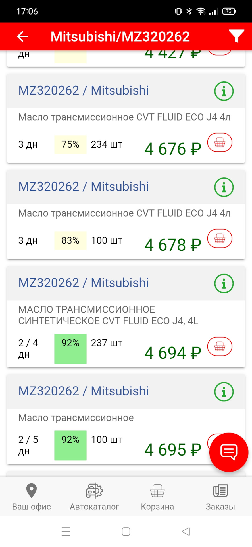

Спасибо большое за ответ. Еще, хочу уточнить. В вашей статье под артикулом MZ320262 фигурирует масло Mitsubishi dia queen j4, на юлсане и екзисте под этим артикулом выбивает Mitsubishi CVT FLUID ECO j4. И стоит оно на юлсане от 4.5р. Это одно и тоже масло? или какая то ошибка?

Добрый день.
1. У нас в Москве/Питере масло Mitsubishi J4 всегда стоило существенно дороже, нежели оригинальное масло Nissan NS3 (причина — ценовая политика Mitsubishi). По этой причине всегда (даже в Mitsubishi) и использовалось масло Nissan NS3.

Здравствуйте. В ваших таблицах нет масла для вариатора mannol. Меня это настораживает, я его использовал при замене. Можете что либо отнеи сказать?
Добрый день.
В мире десятки(!) нефтехимических производителей, которые производят и продают (под разными брендами) трансмиссионные масла для вариаторных трансмиссий. Соответствует ли их продукция тем или иным требованиям (спецификациям) — никто не знает (чтобы точно сказать — нужно проводить независимые лабораторные исследования). А это не дешевая процедура. Исходя из этого ничего вам не можем сказать по маслу для вариаторов под брендом mannol. Мы не используем сами данное масло.

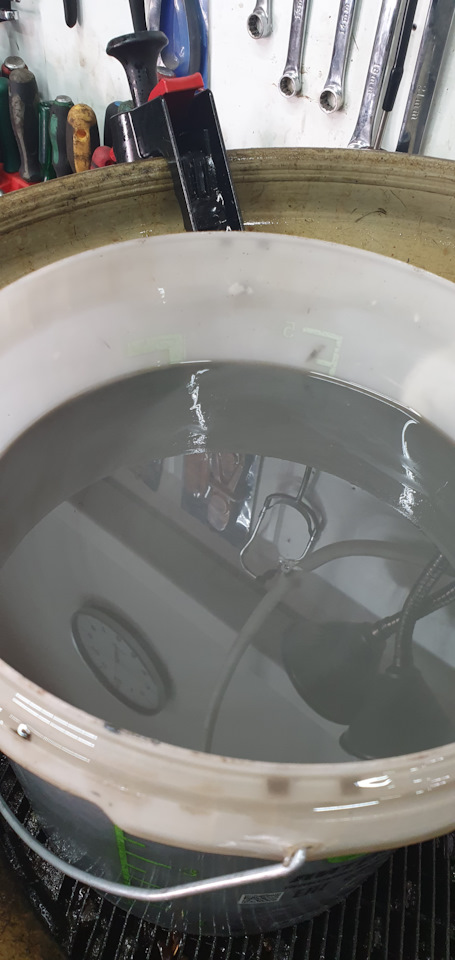

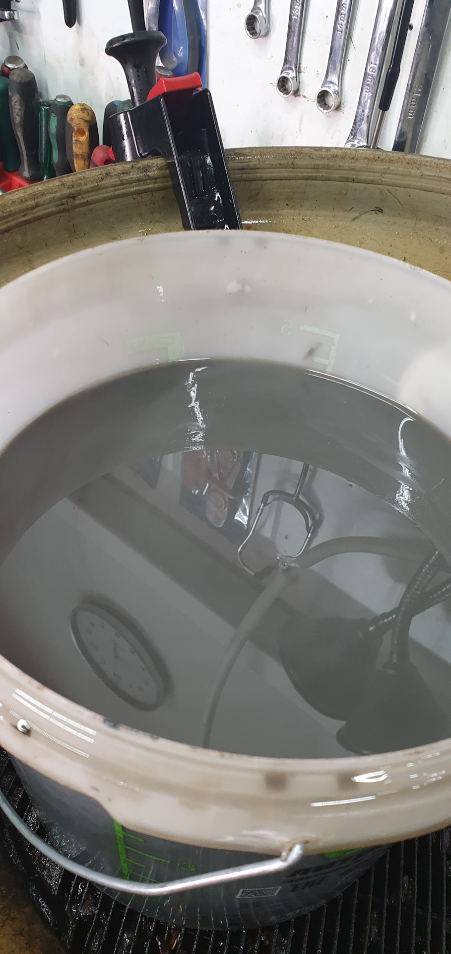

Здравствуйте, прошу совета, а то спецов нет, ближайший в 700км, да и дороги уже нет). Утопил на тающем зимнике весту с jf015e, оттуда выдернули, затем по непогоде на небольшой скорости проехал 300км. Как просушил и вымыл салон, в движении начал замечать следующее:
— при среднем и интенсивном разгоне машина поддергивается (будто бы пропуски зажигания)
— иногда подпинывает с 2 на 3 передачу
— иногда, очень редко, при выставлении ручки на R, акпп ничего не делает (нет характерной вибрации при переключении), при нажатии газа обороты растут, машина стоит. Затем на 1500об подрывается на скорости с пинком. Но если в этот момент перевести на Р и снова на R, то проблемы нет.
Начал разбираться, оказалась вода в масле акпп, скорее всего ее не так много, т.к. уровень даже не приблизился к отметке МАX.При вскрытии картера магниты девственно чистые (пробег 8200км), на гидроблоке и вообще нигде нет следов присутствия воды.
Как думаете, после полной замены будет ли жить коробка прежней жизнью?
На фото слитое масло с пробегом 8т
Добрый день.
Никто не знает, как попадание воды в трансмиссию (в вариатор) в вашем конкретном случае повлияло на повреждения железа внутри коробки (и повлияло ли). Для этого надо снимать вариатор с машины, вскрывать и дефектовать.
Соответственно сейчас и не возможно ответить на ваш вопрос (будет ли жить коробка прежней жизнью или ей потребуется ремонт и когда именно потребуется).
Дергаться (при разгоне) у вас может и не вариатор (чтобы сказать точно — надо измерять давление вы вариаторе). Чаще всего причина кроется в свечах, катушках, бензонасосе и т д.

Здравствуйте. Для замены масла в вариаторе приобретено масло mannol cvt ns-3 (8220). Подскажите, подходит оно?

При замене масла в вариаторе и установки прокладки поддона (с таким поведенным поддоном) есть большая вероятность получить со временем локальную течь трансмиссионного масла по стыку поддона. Таких примеров реально очень много. Как и много последующих претензий (от клиентов) к сервисам, которые меняли масло в вариаторе и оно "вдруг" потекло (с точки зрения клиента, виноват естественно сервис).
Чтобы это избежать — поддон вариатора ставят на герметик, так как вероятность течи (при использовании качественного герметика) намного ниже, нежели при использовании прокладки. Всё логично и просто.

Пожалуйста подскажите, что это такое и с чем его едят))?, фильр тонкой очистки перекрыт каким-то дополнительным блоком, который необходимо снять для замены фильтра тонкой очистки, что это за блок, какую роль и функцию выполняет в вариаторе, есть ли какие-то негативные последствия его демонтажа/монтажа?
пожалуйста пометьте те болты которые надо открутить для снятия этого блока? Их очередность и степень затяжки.
Добрый день. Не существует "схемы очередности" снятия болтов на данном блоке "старт-стоп". Как и схемы "момента затяжки".Мы сами используем такой же момент затяжки, как и болтов поддона вариатора (5,9 N.m.). Больше вам скажу. Данный блок не используется на вариаторах (на автомобилях, официально продающихся в РФ). Это пока только для "внутреннего японского рынка" (праворульных автомобилей). Соответственно, и в ремонт такие вариаторы (у нас в европейской части РФ) приходят крайне редко.
