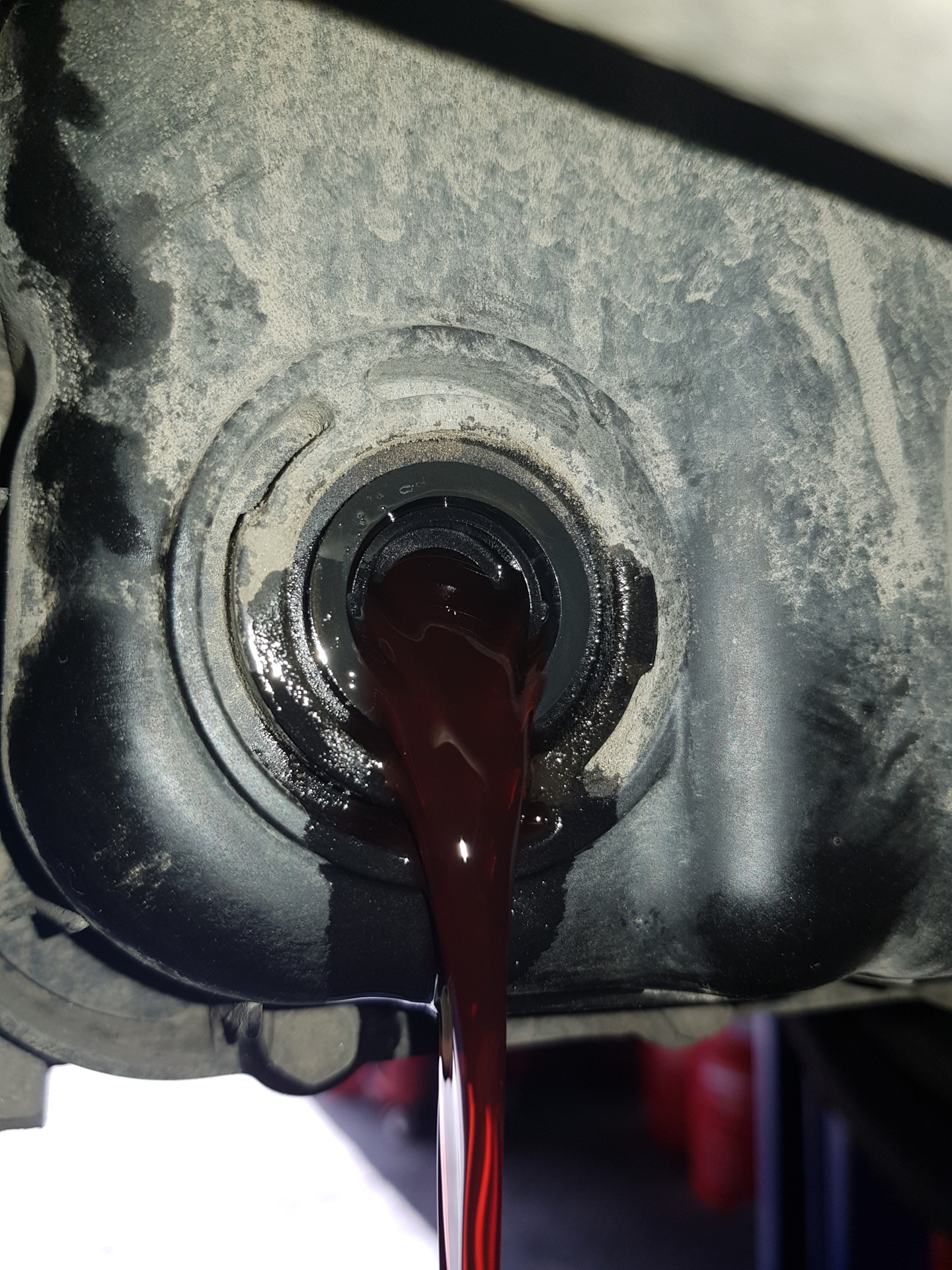

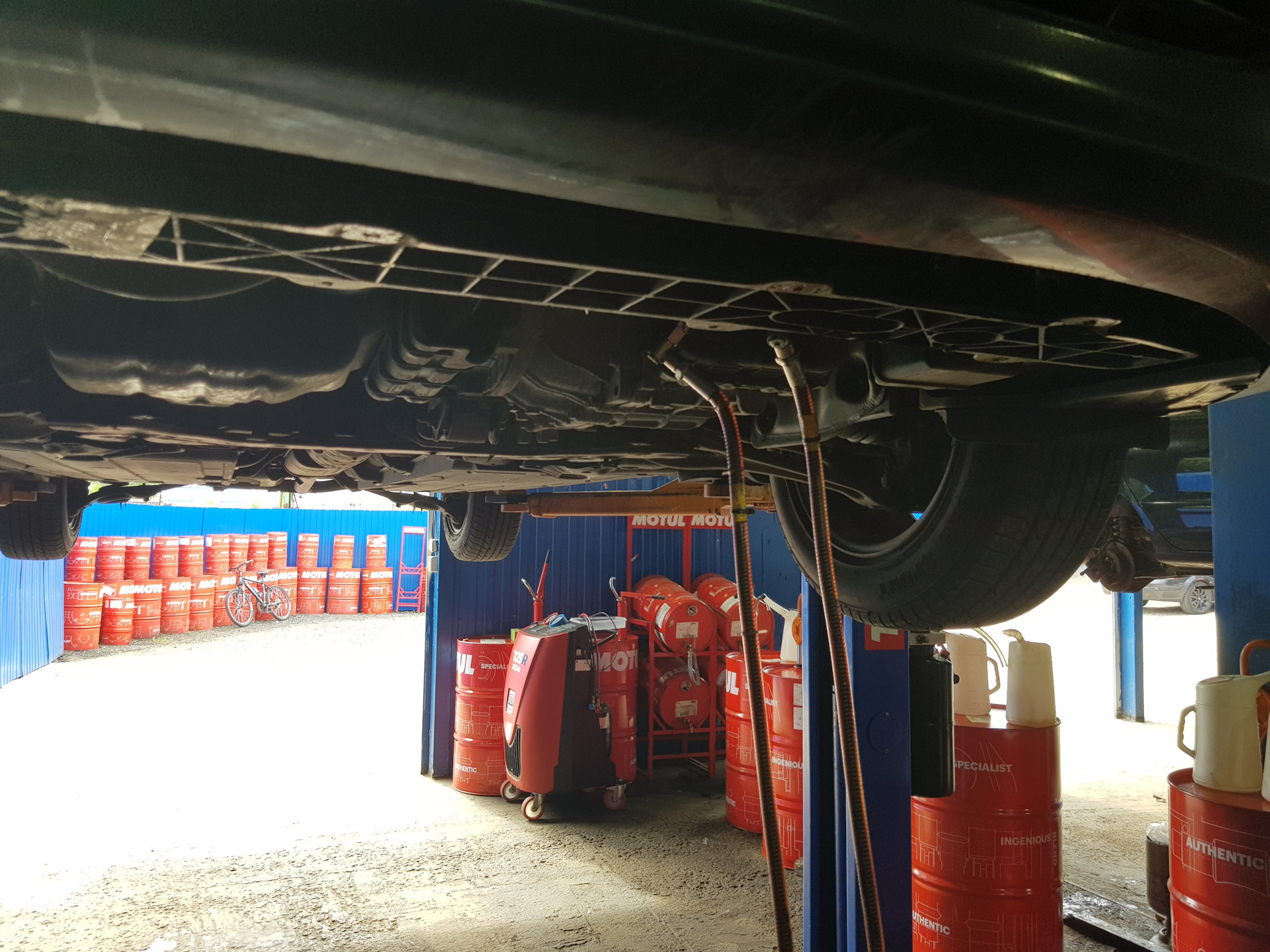

Hyundai i40 2.0
Год: 2013
Пробег: 108000 км
АКПП: (A6MF1-2)
Допуск: SP4 (Motul ATF6)
Полный объем: 7.3л + 1.7л на промывку

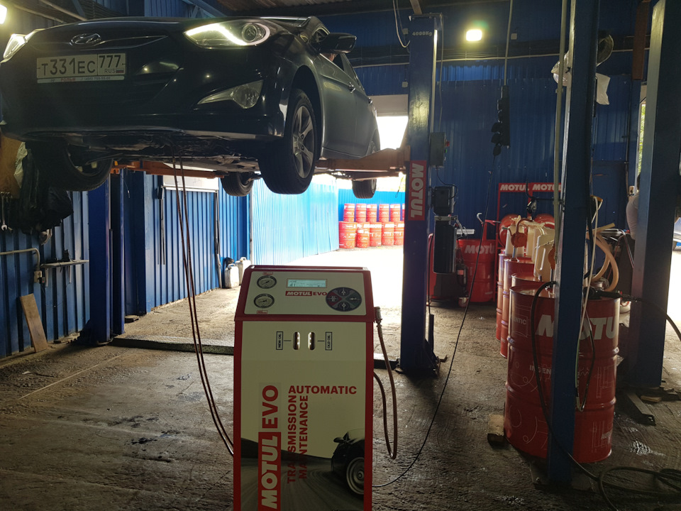

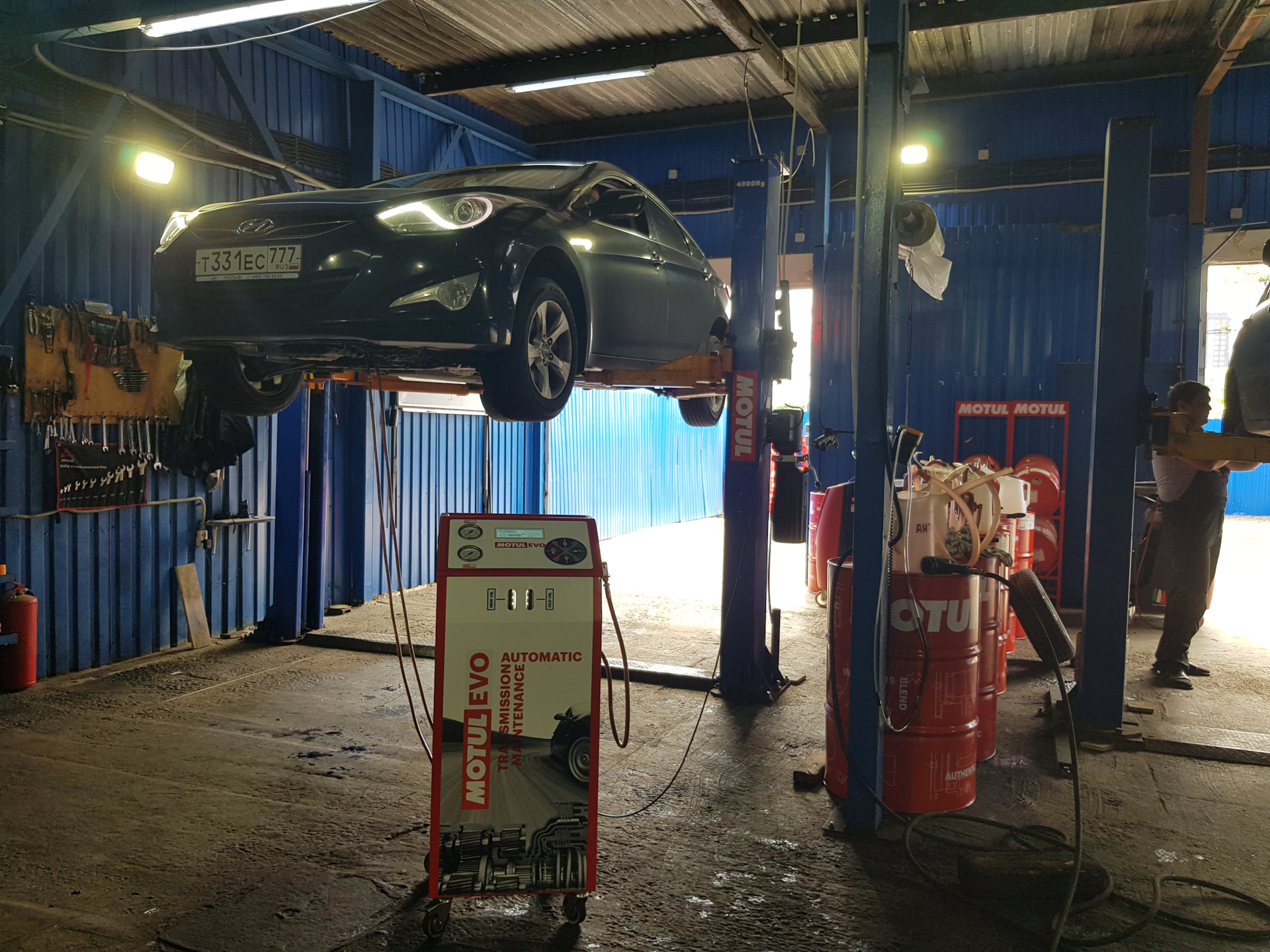

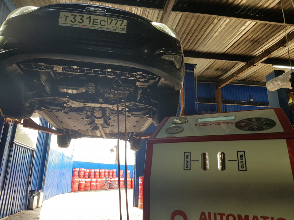

Установка для обслуживания автоматических трансмиссий «ATM 2» итальянской фирмы Spin, специально разработанная для компании MOTUL

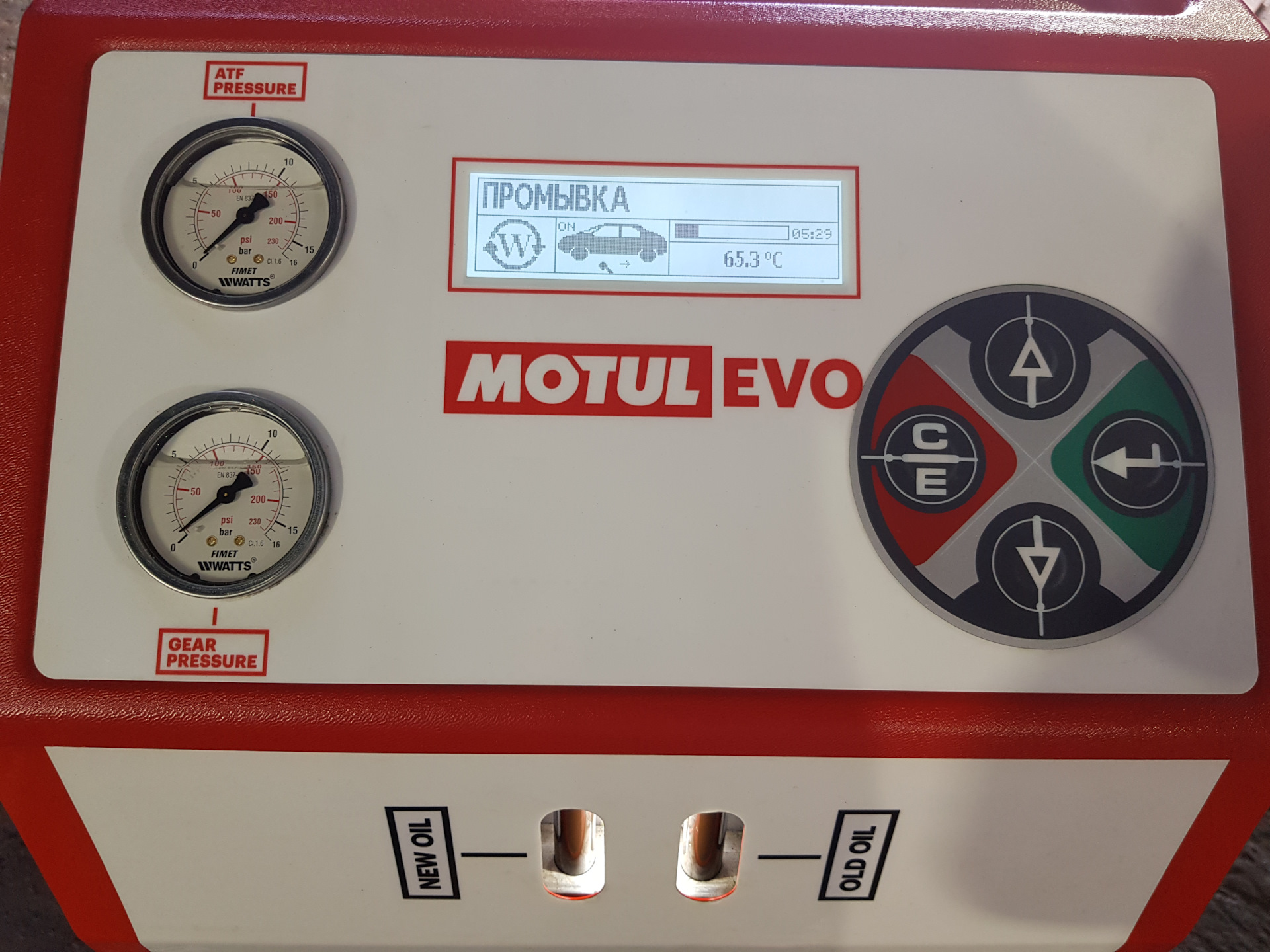

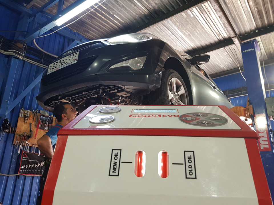

Подключаем к контурам охлаждения. Включаем режим промывки. Затем переключаем передачи с интервалом 5-7 секунд в режиме промывки на 10мин. Промываем масляные каналы и клапаны.
далее запускаем режим полной замены масла в АКПП

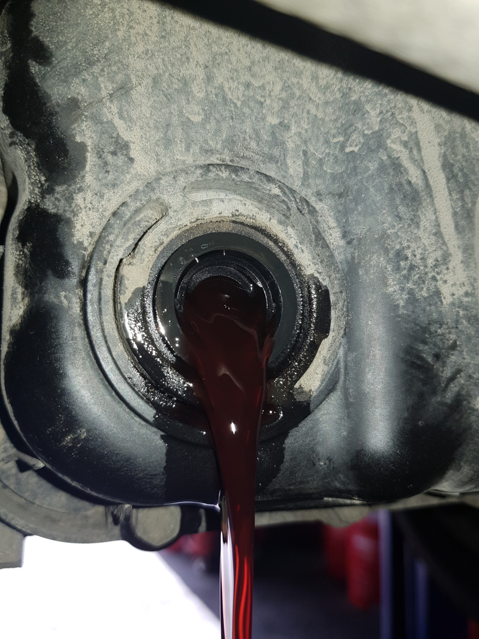

Выставляем уровень при 45°± 5°

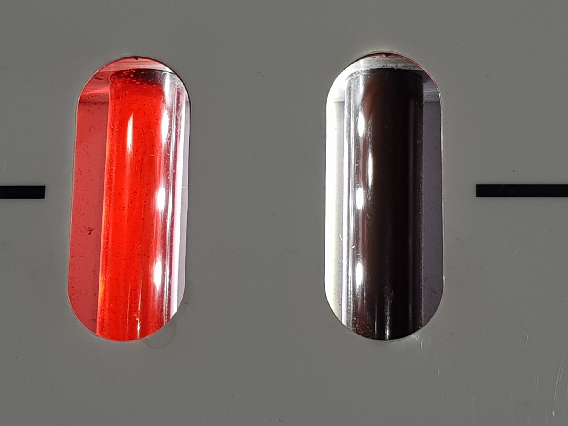

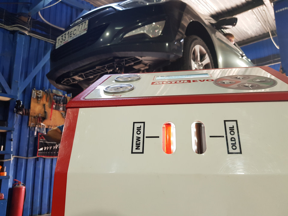

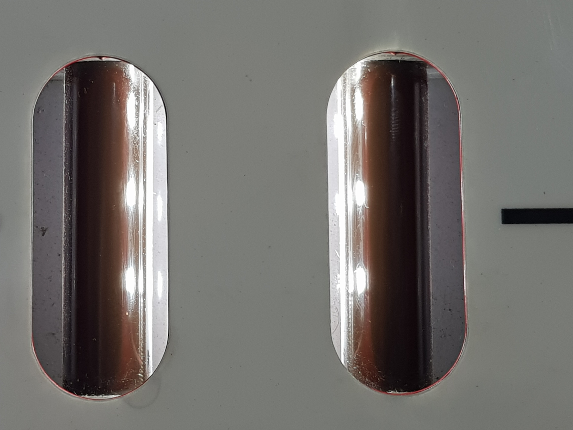

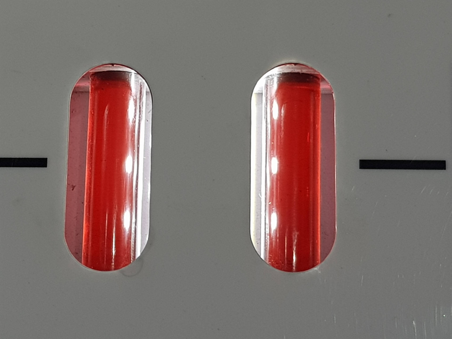

цвет масла до и после замены
Итого: 11200 руб.
По времени: 40 минут
