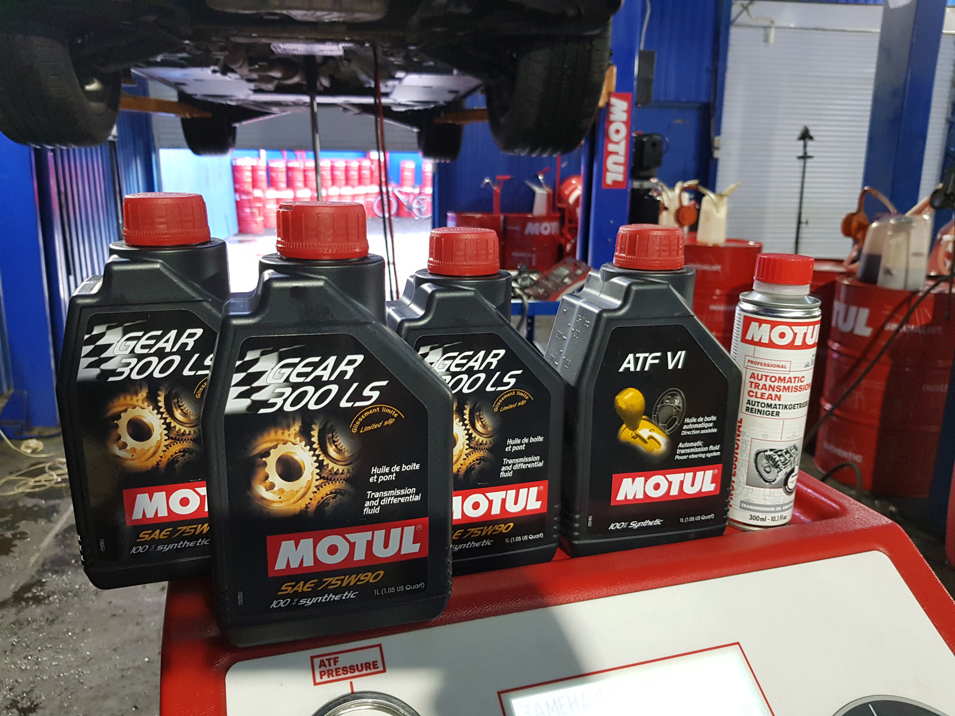

Допуск масла: G 060 162 (Motul ATF6)

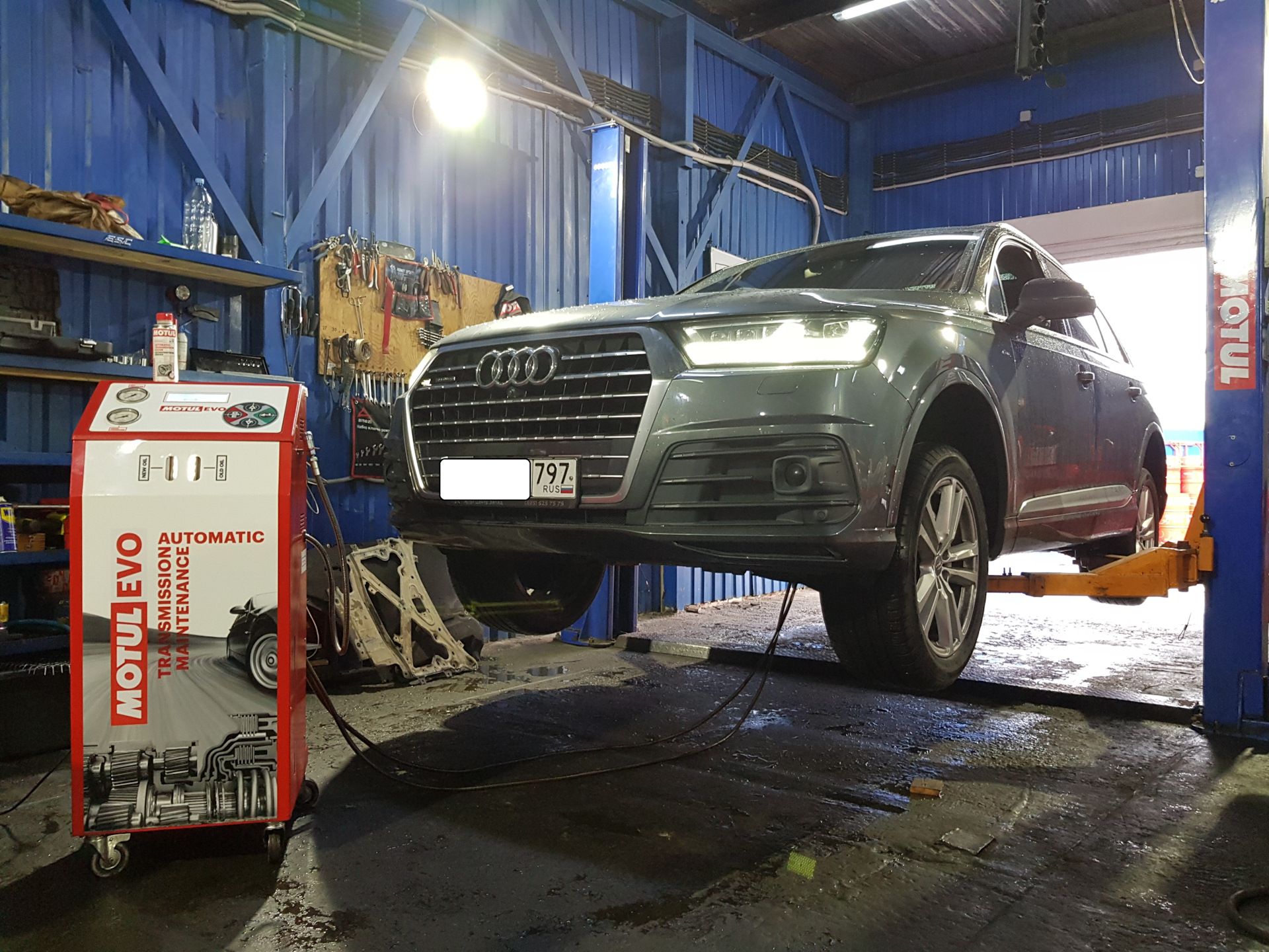

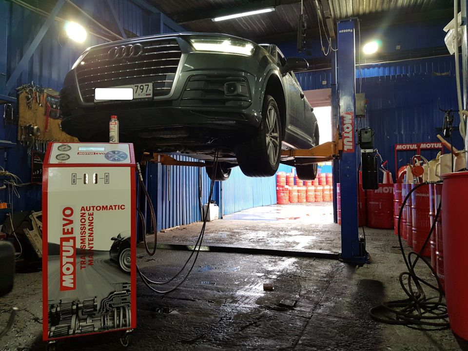

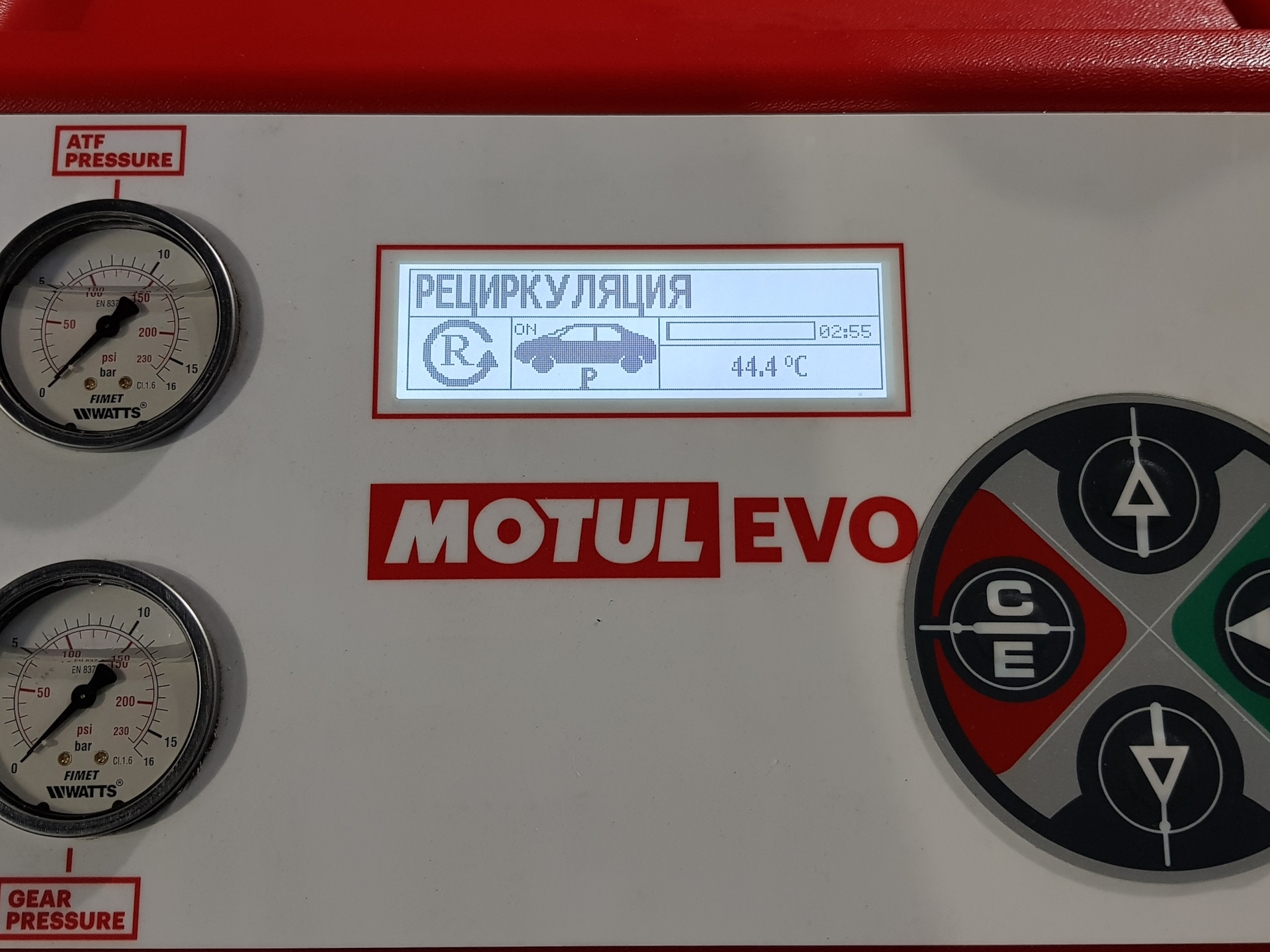

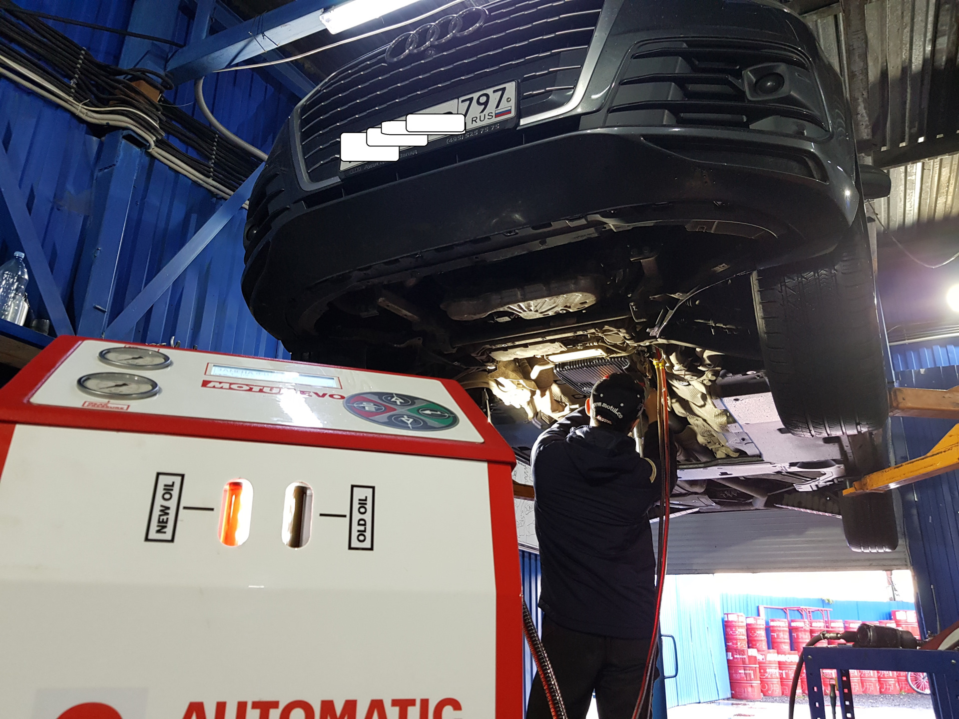

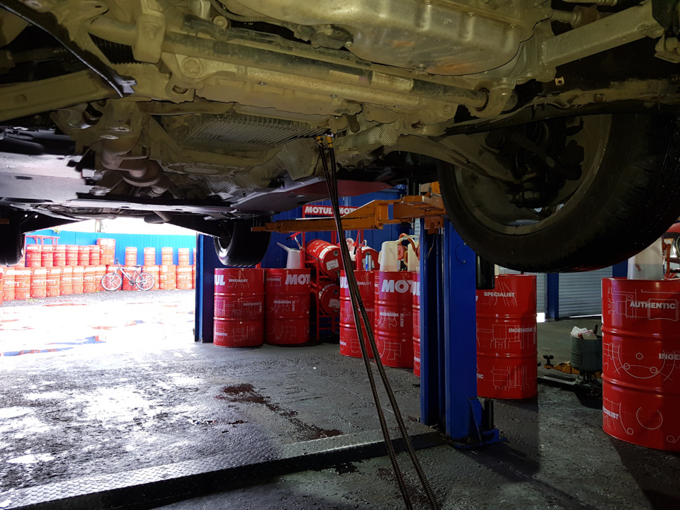

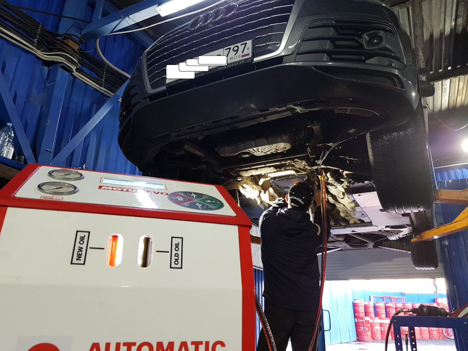

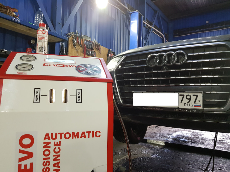

Установка для обслуживания автоматических трансмиссий «ATM 2» итальянской фирмы Spin, специально разработанная для компании MOTUL.

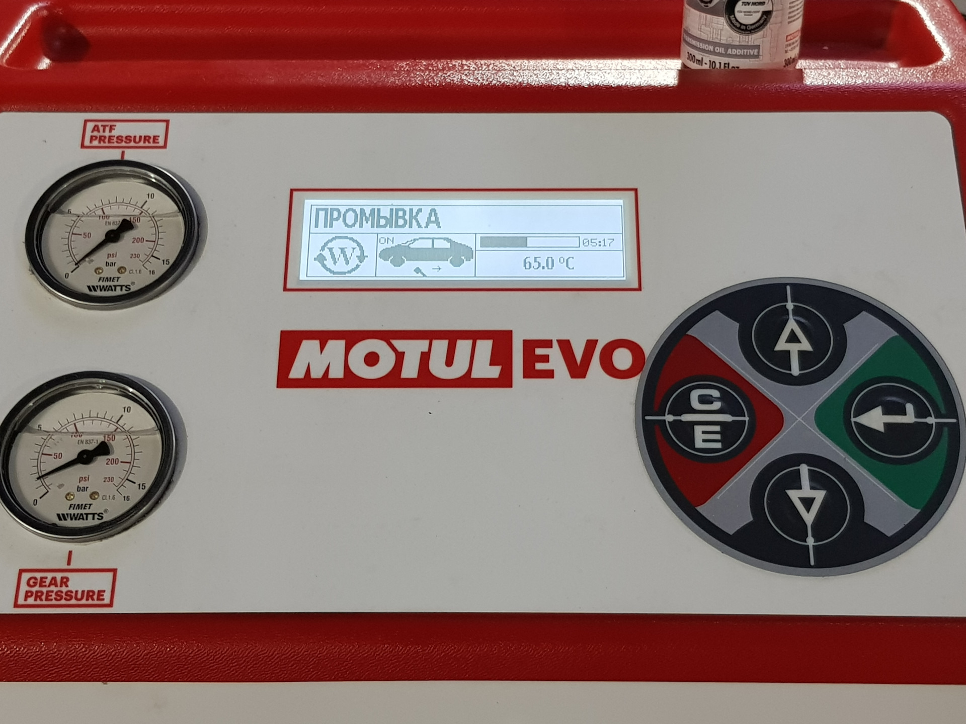

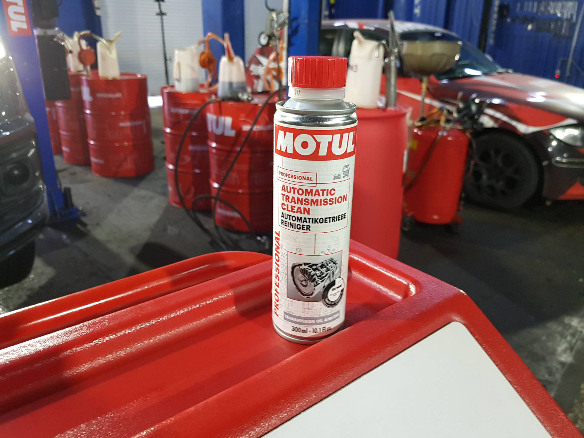

Подключаемся к контурам охлаждения, добавляем промывочную присадку (Очиститель автоматической трансмиссии motuL (0,3л) Motul 108127), включаем режим промывки. Затем переключаем передачи с интервалом 10-15 секунд в режиме промывки на 10мин. Промываем каналы и клапаны.

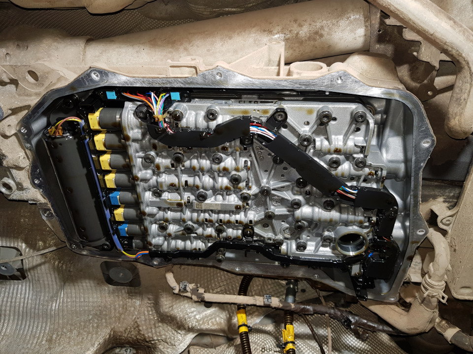

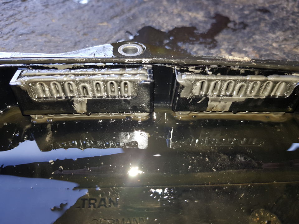

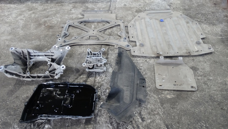

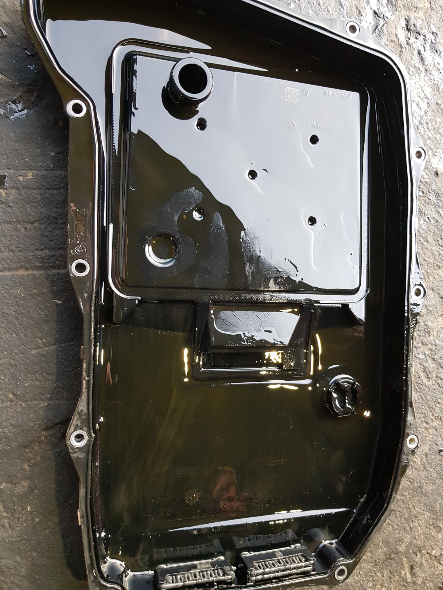

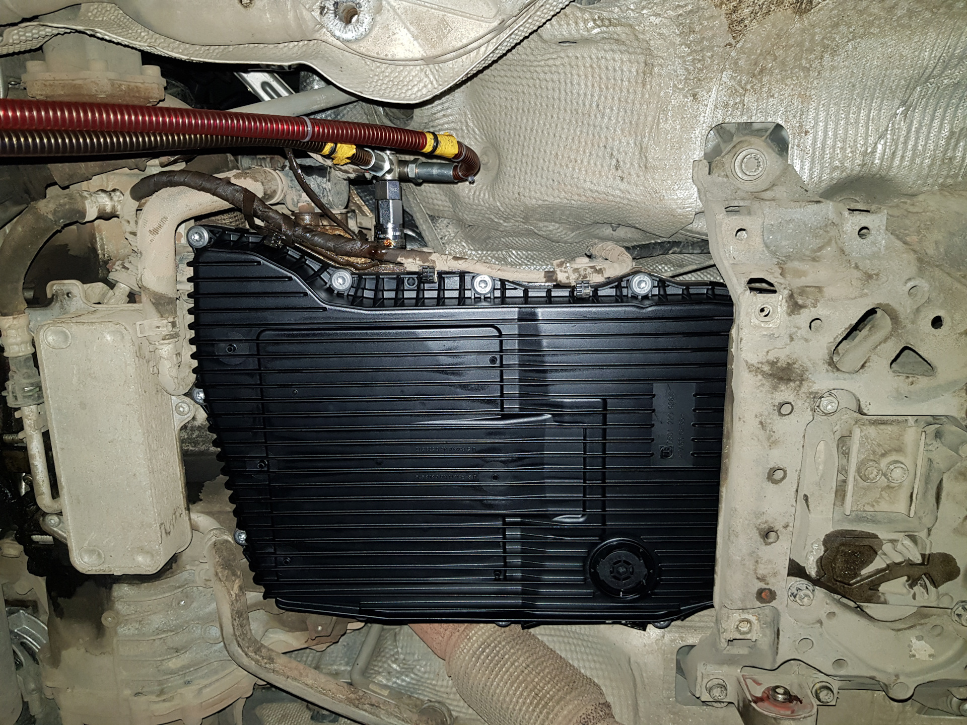

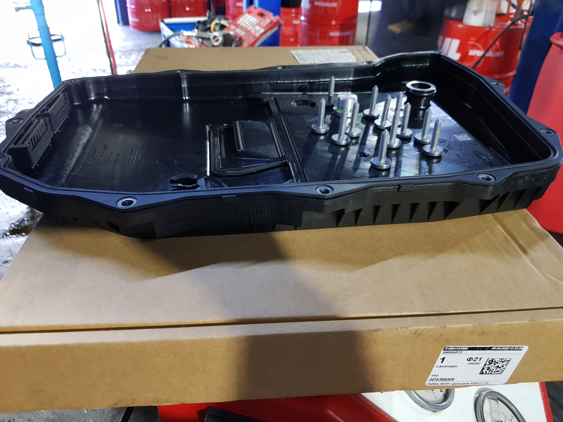

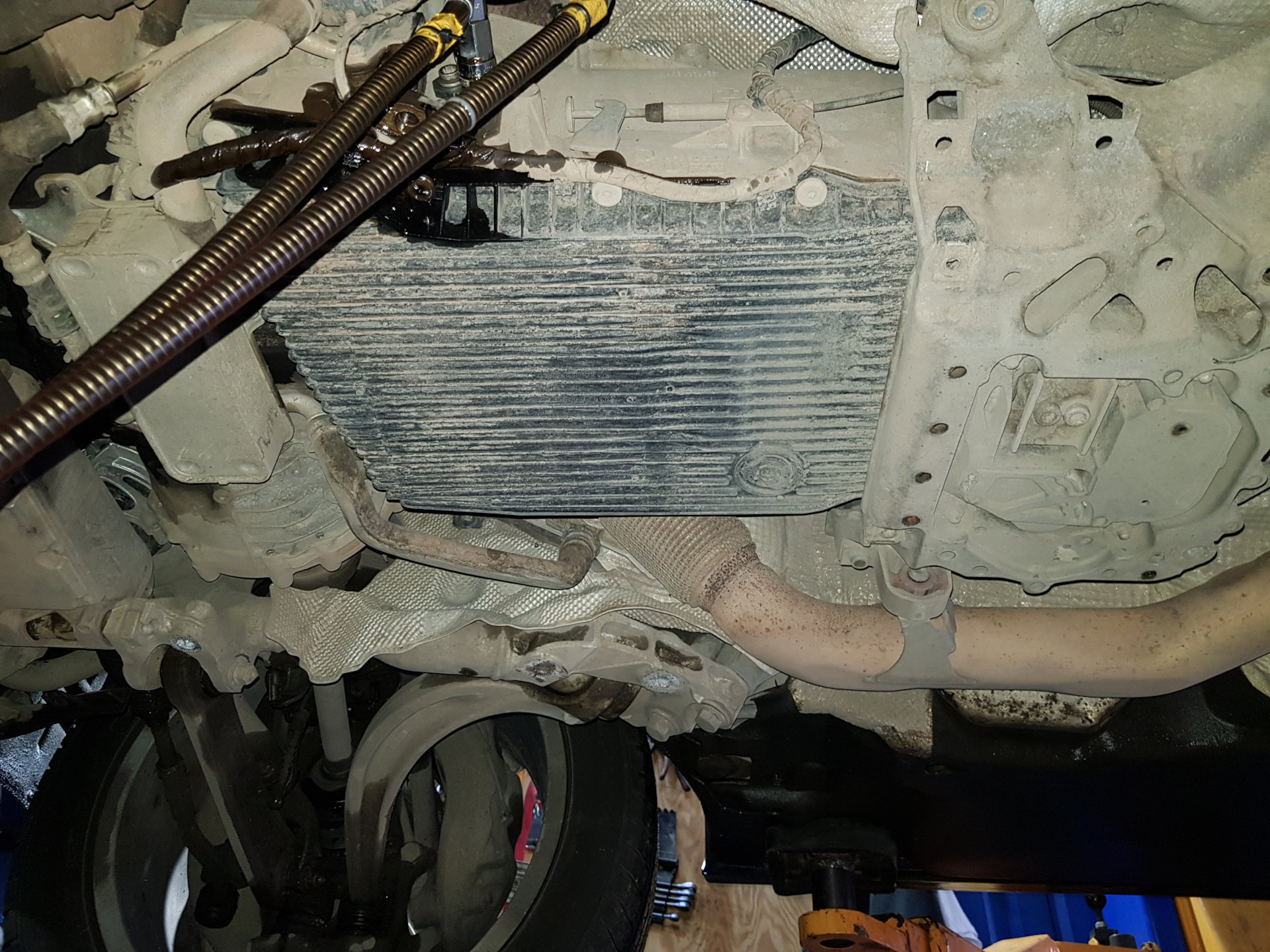

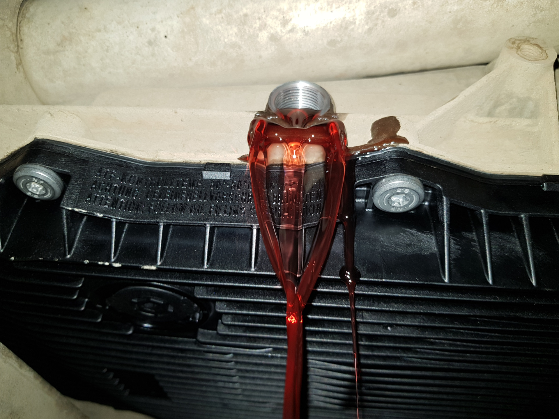

далее откачиваем старое масло, снимаем поддон

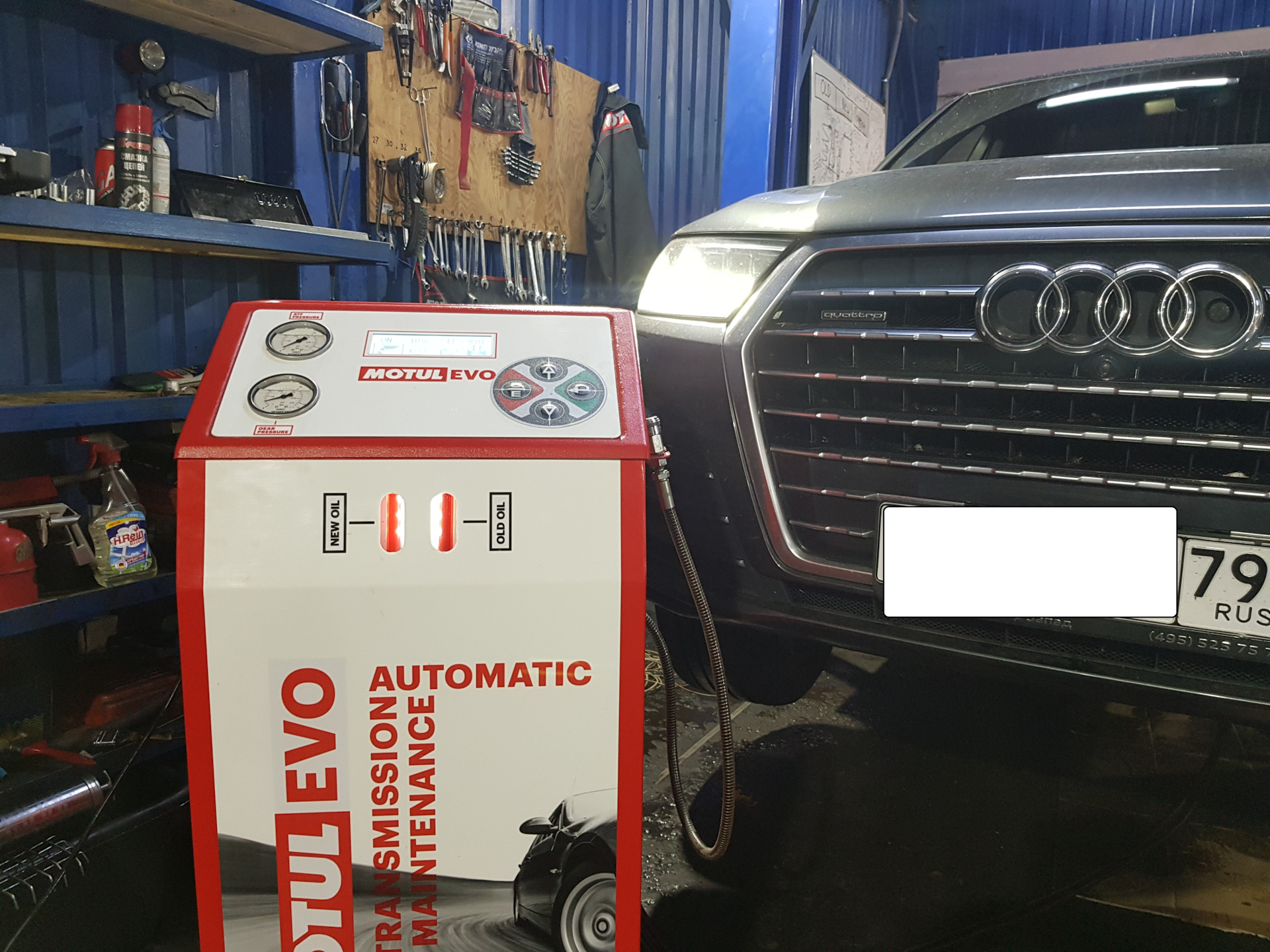

ставим новый поддон, запускаем режим полной замены

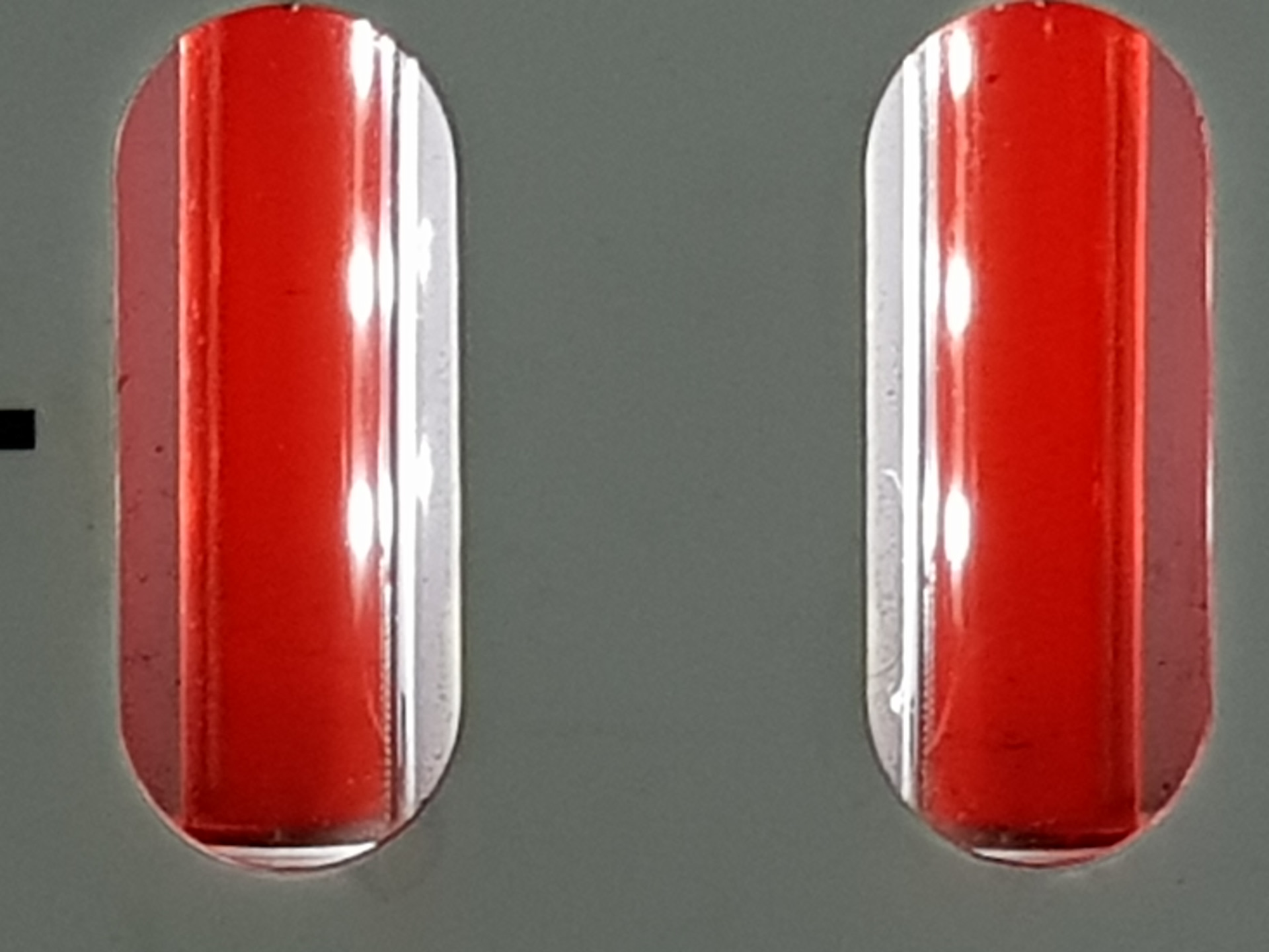

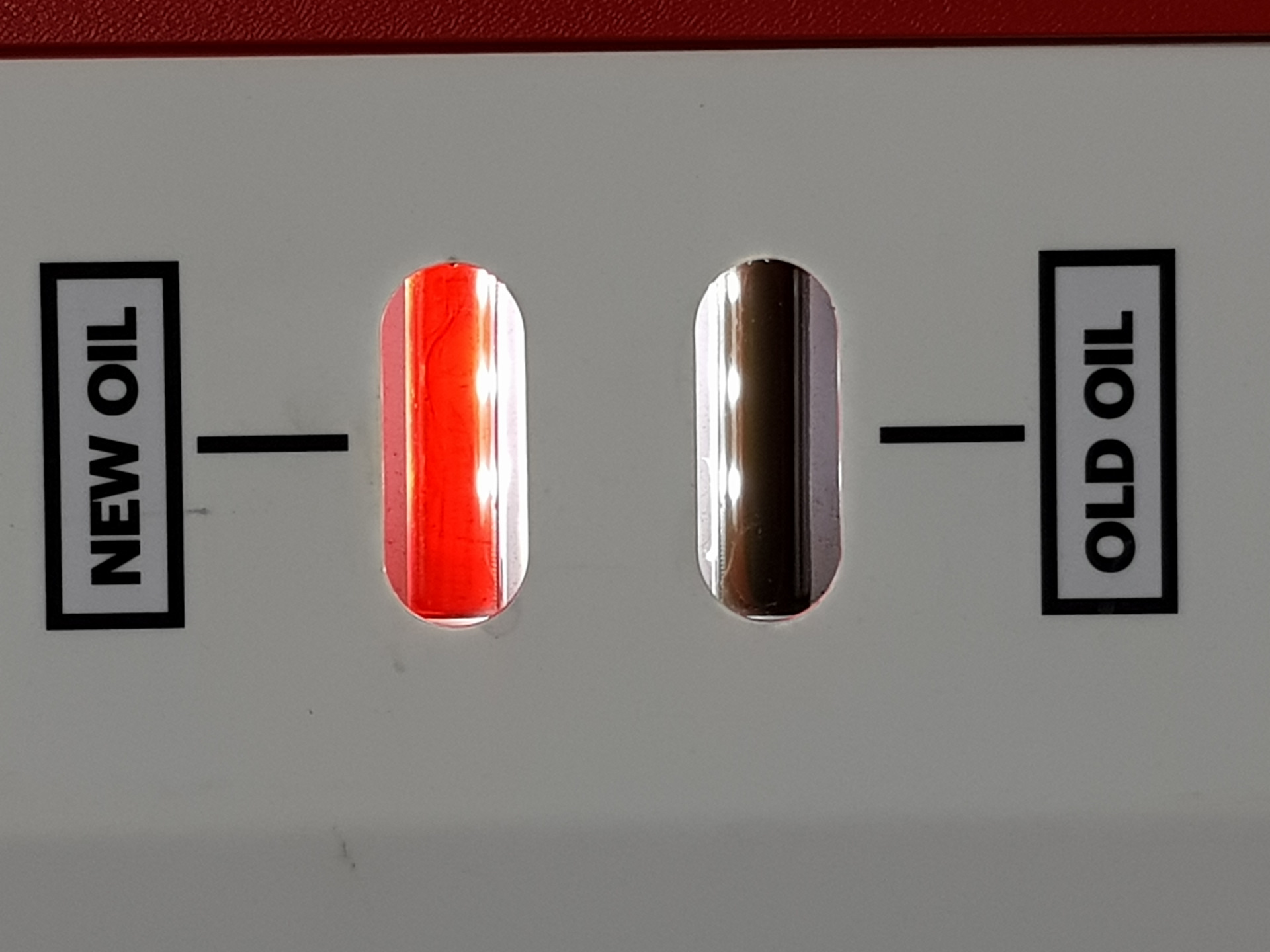

Выставляем уровень. Коробка чувствительна к правильному уровню масла, которое проверяется при 45°±5°

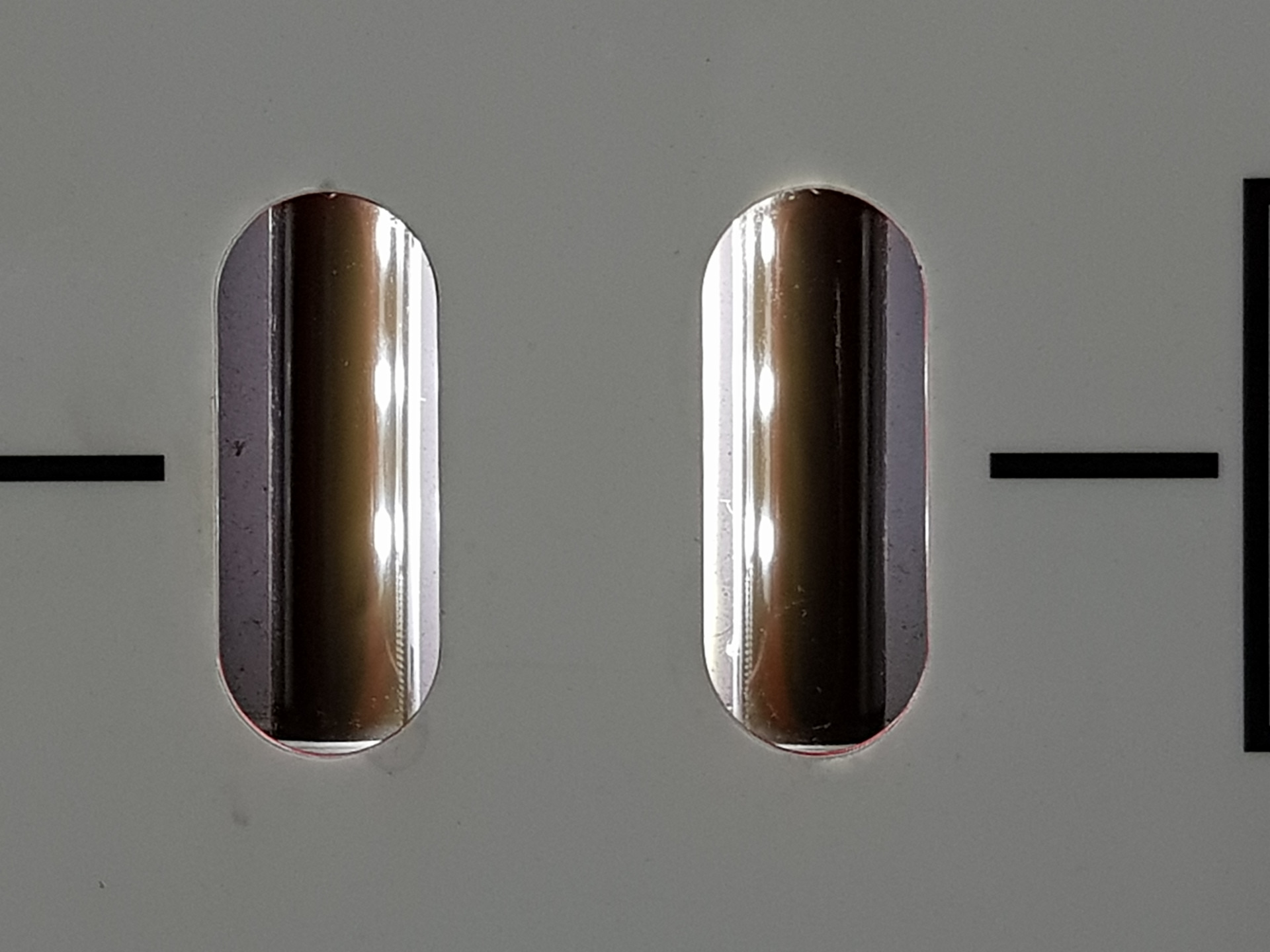

цвет масла до и после замены

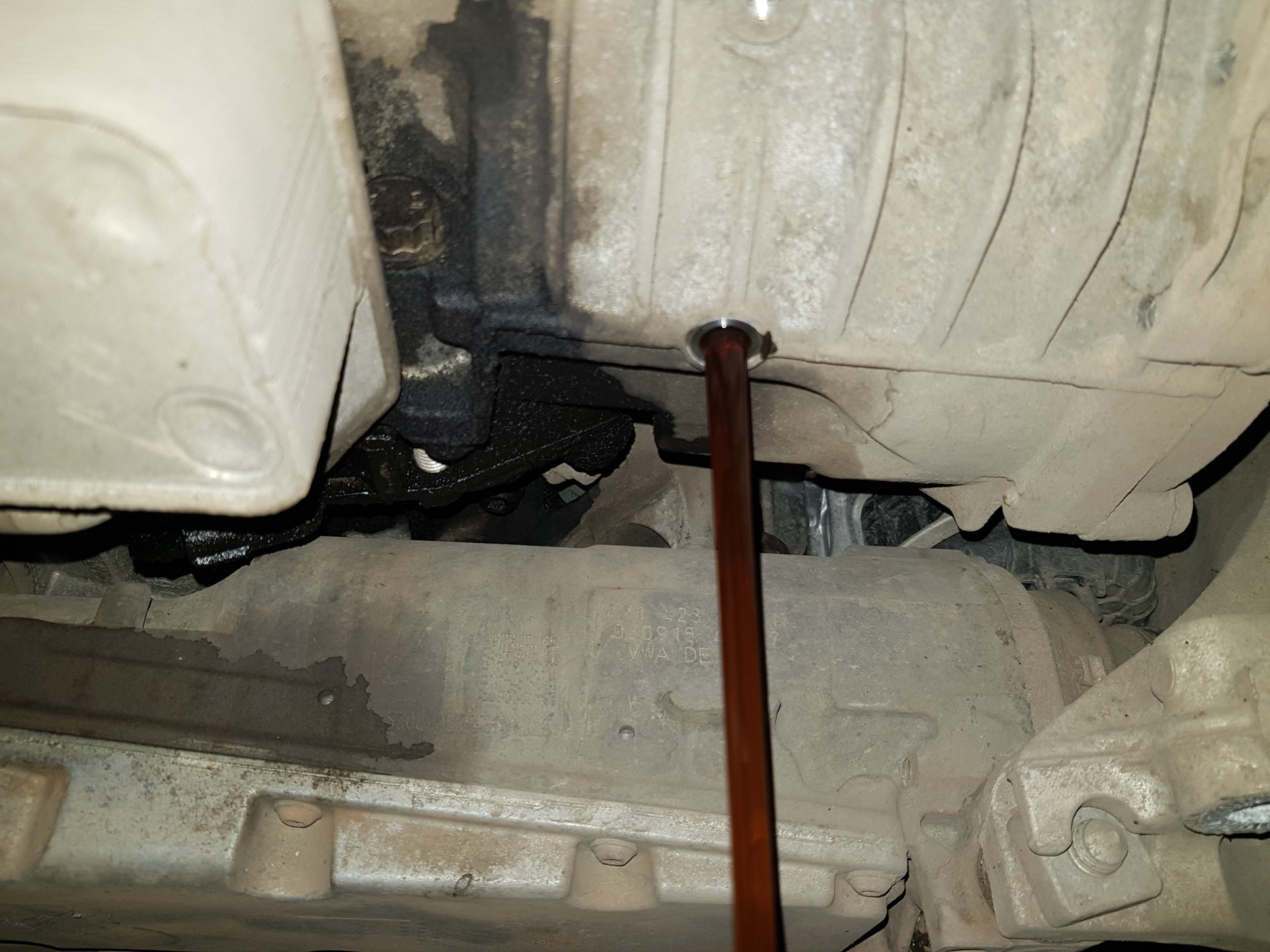

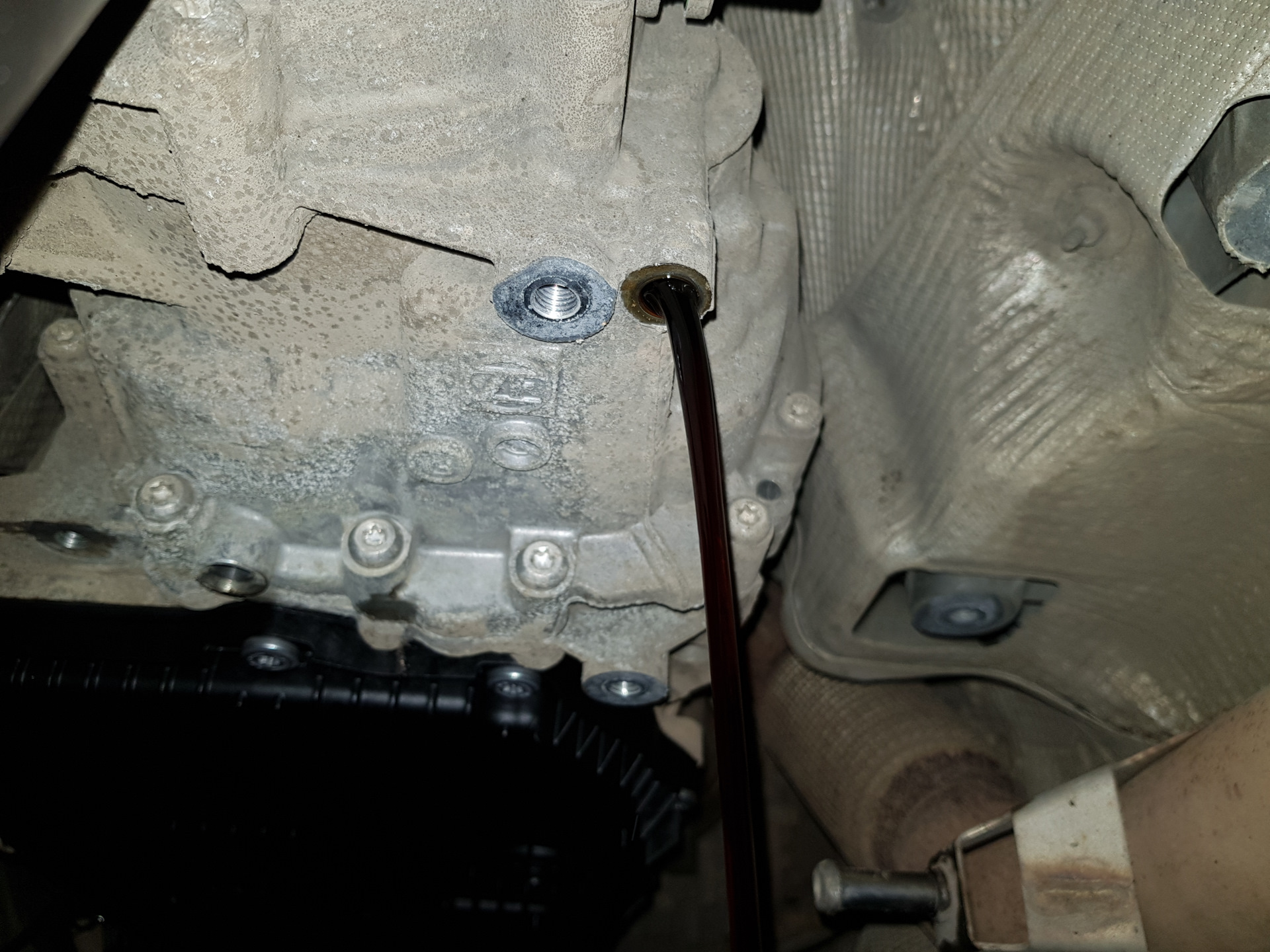

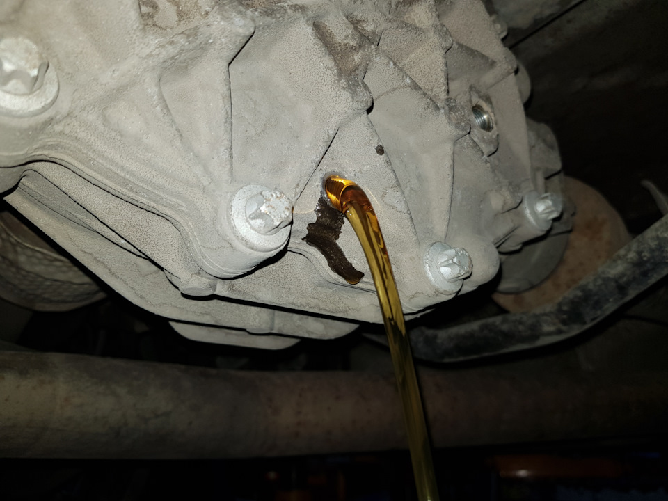

далее сливаем масла с переднего дифференциала
с раздаточной коробки
с заднего дифференциала
заливаем новое масло
