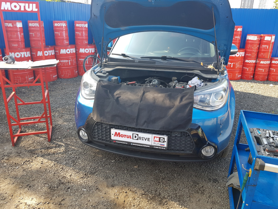

Год: 2014
Пробег: 100000км

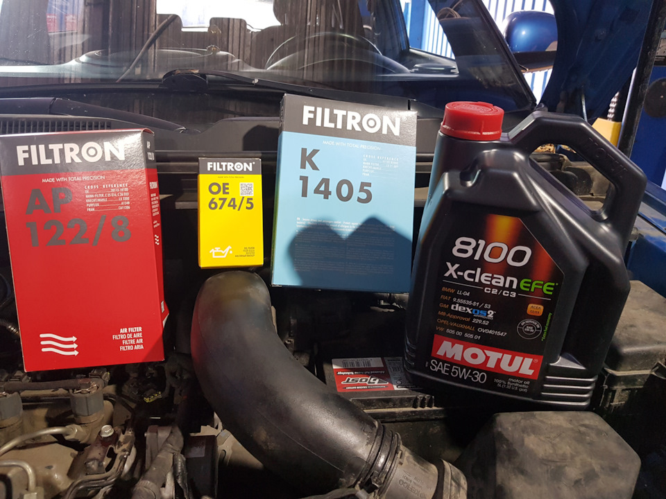

Масло в АКПП: Motul ATF6 (SP4) 7.1л
Масло в ДВС: Motul 8100 X-Clean EFE 5w30 5.3л

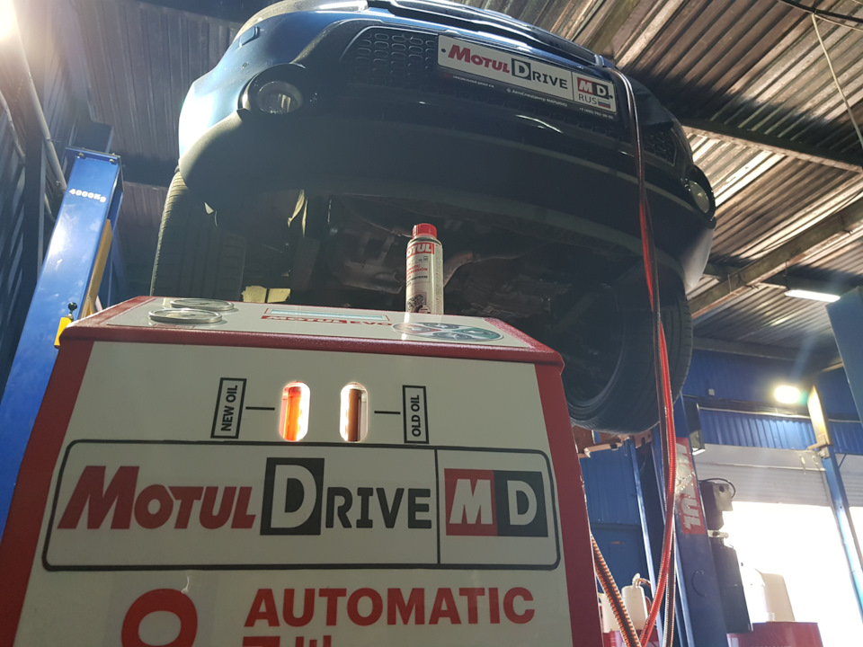

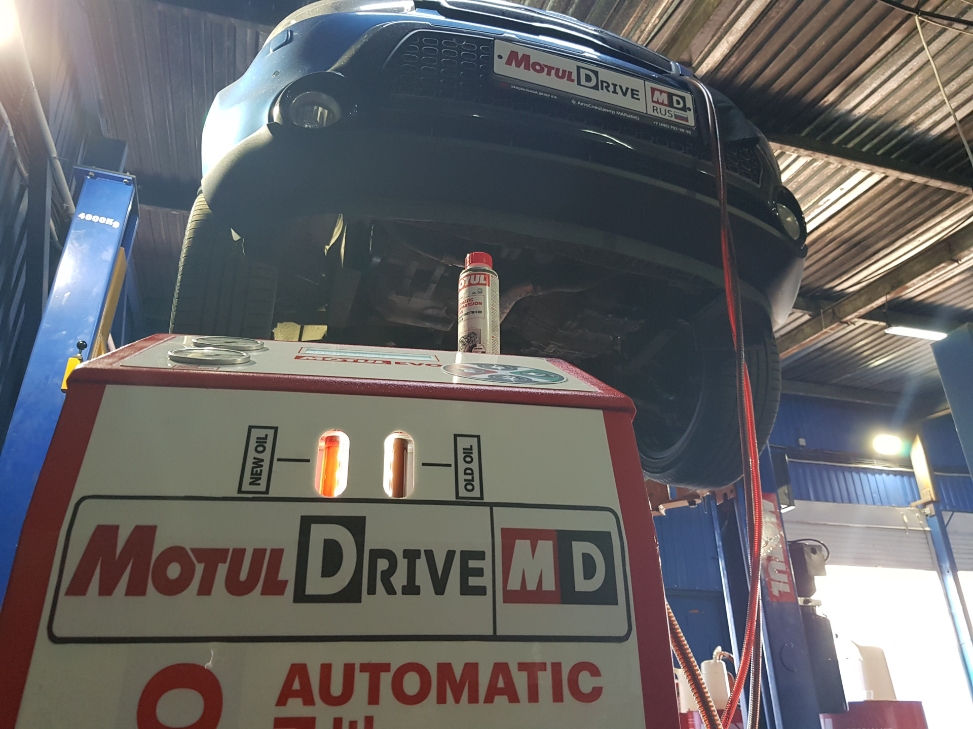

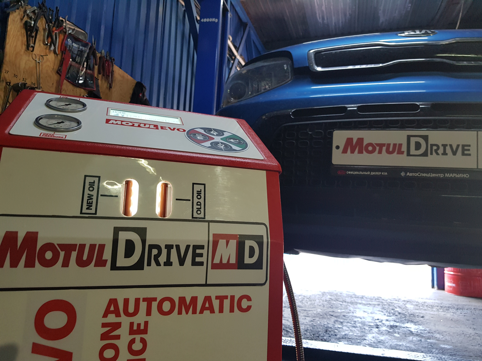

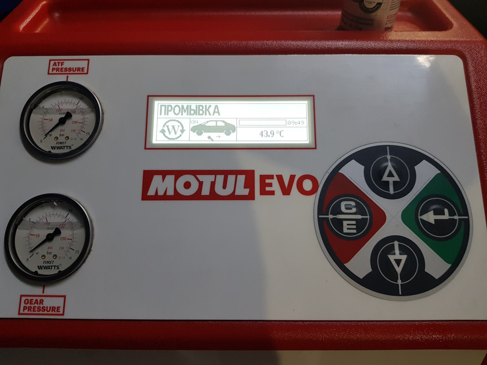

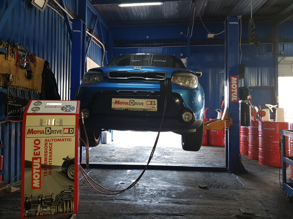

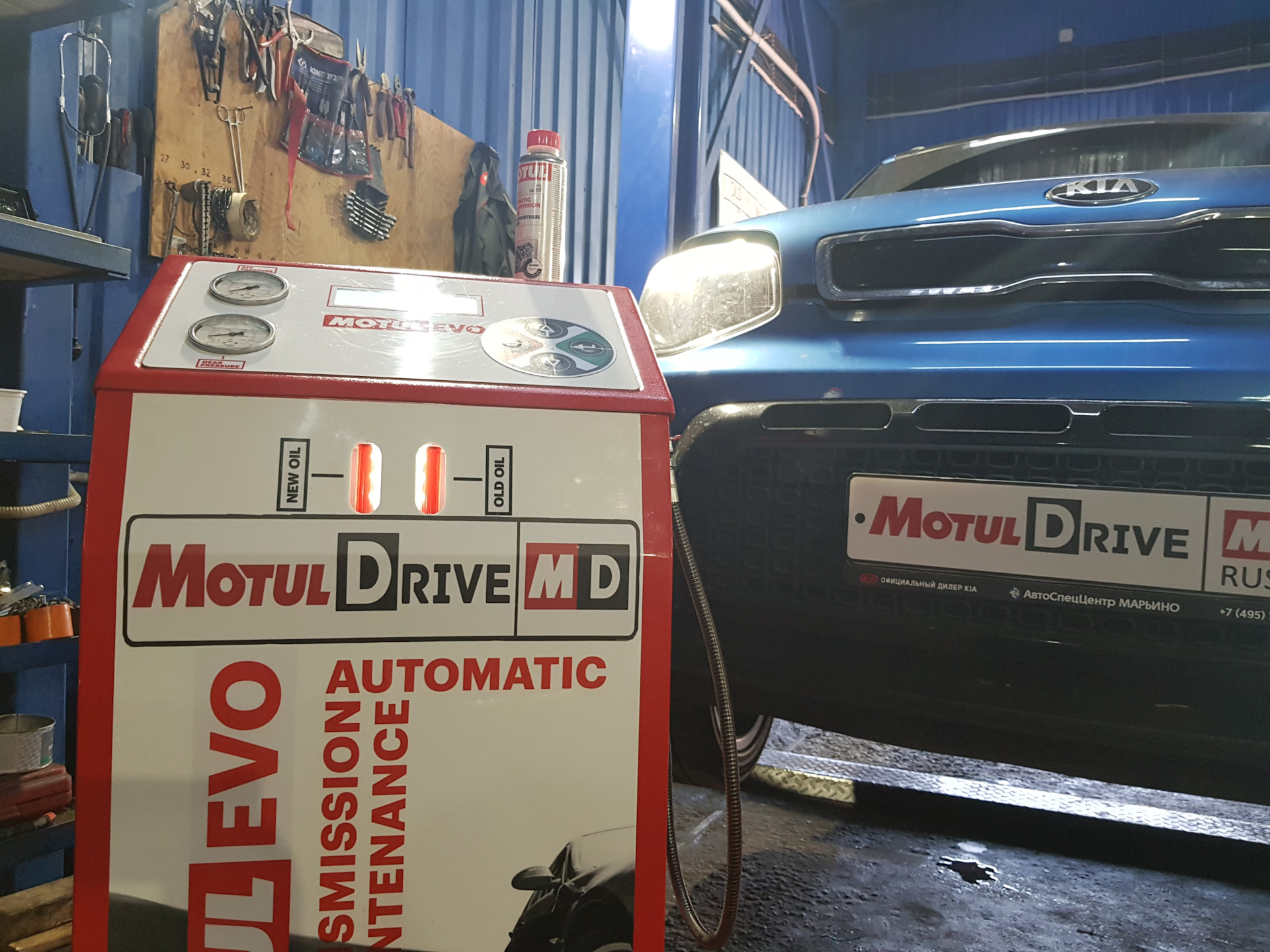

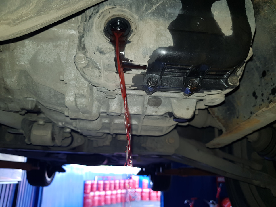

Установка для обслуживания автоматических трансмиссий «ATM 2» итальянской фирмы Spin, специально разработанная для компании MOTUL.

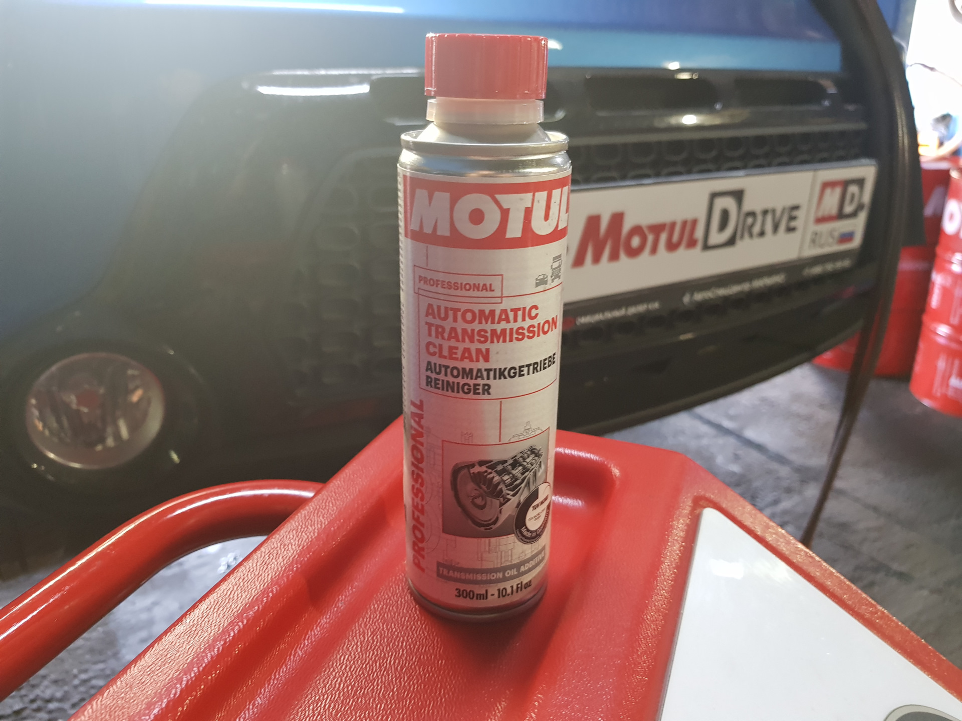

Подключаемся к контурам охлаждения, добавляем промывочную присадку (Очиститель автоматической трансмиссии motuL (0,3л) Motul 108127), включаем режим промывки. Затем переключаем передачи с интервалом 10-15 секунд в режиме промывки на 10мин. Промываем каналы и клапаны.
откачиваем старое масло, сливаем остаток, запускаем режим полной замены масла в АКПП

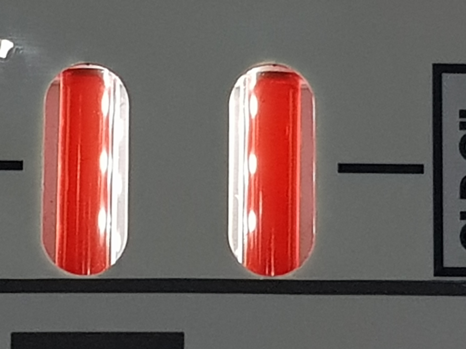

Выставляем уровень. Коробка чувствительна к правильному уровню масла, которое проверяется при 45°±5°

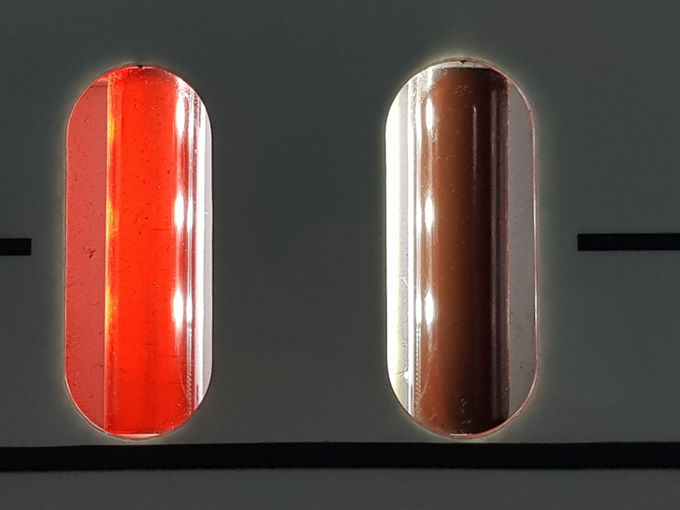

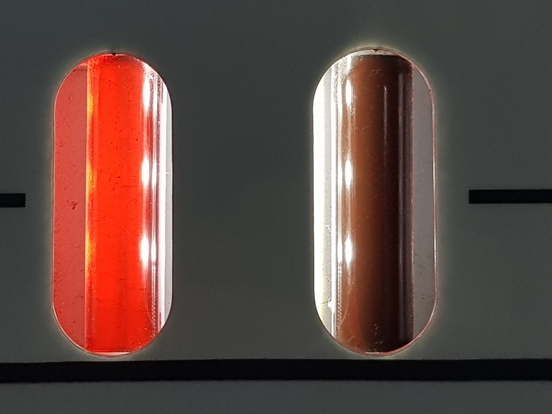

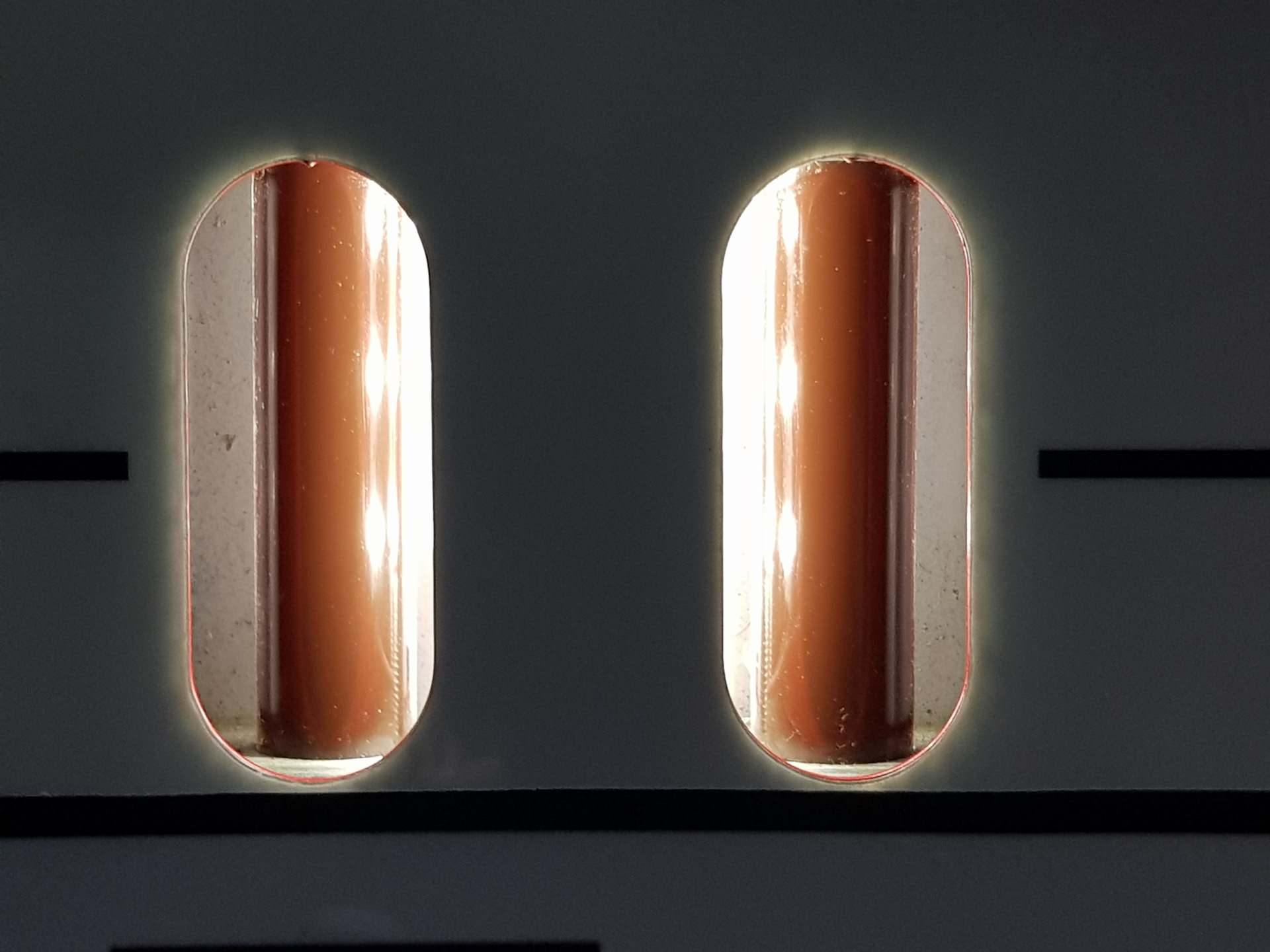

цвет масла до и после замены

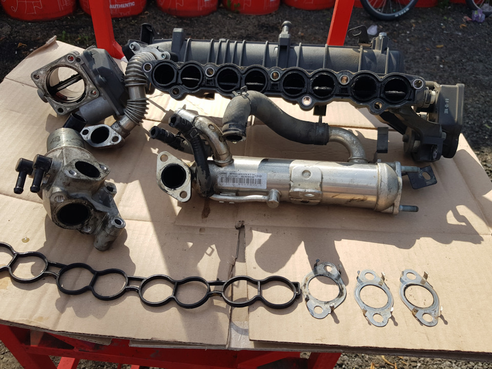

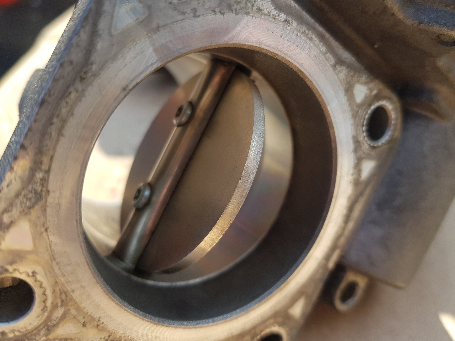

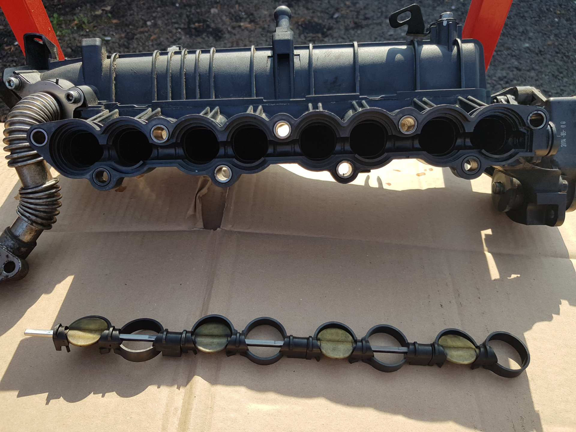

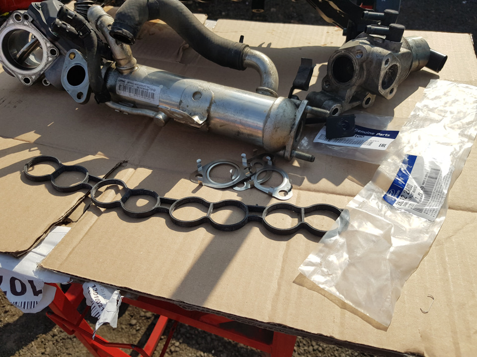

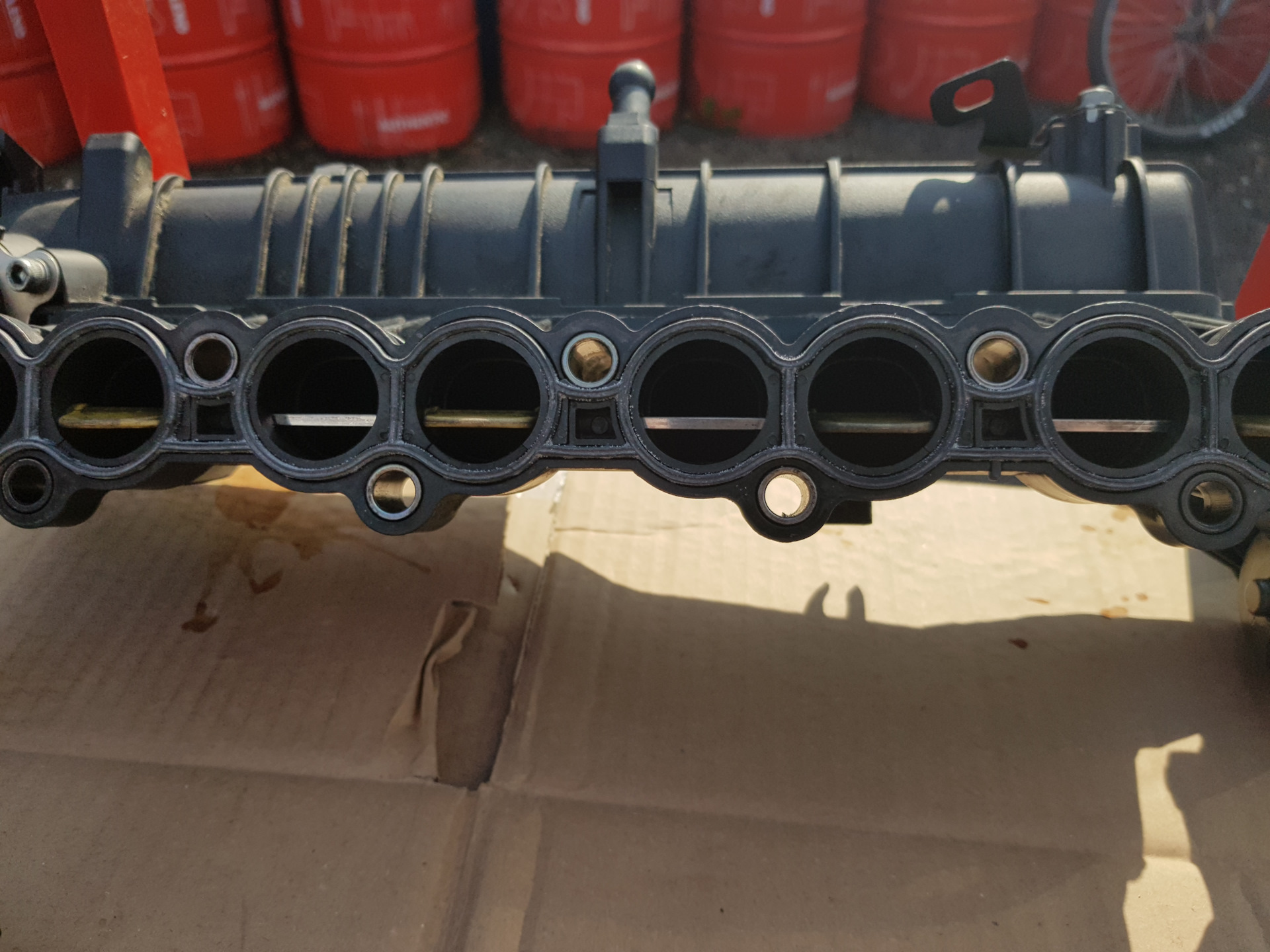

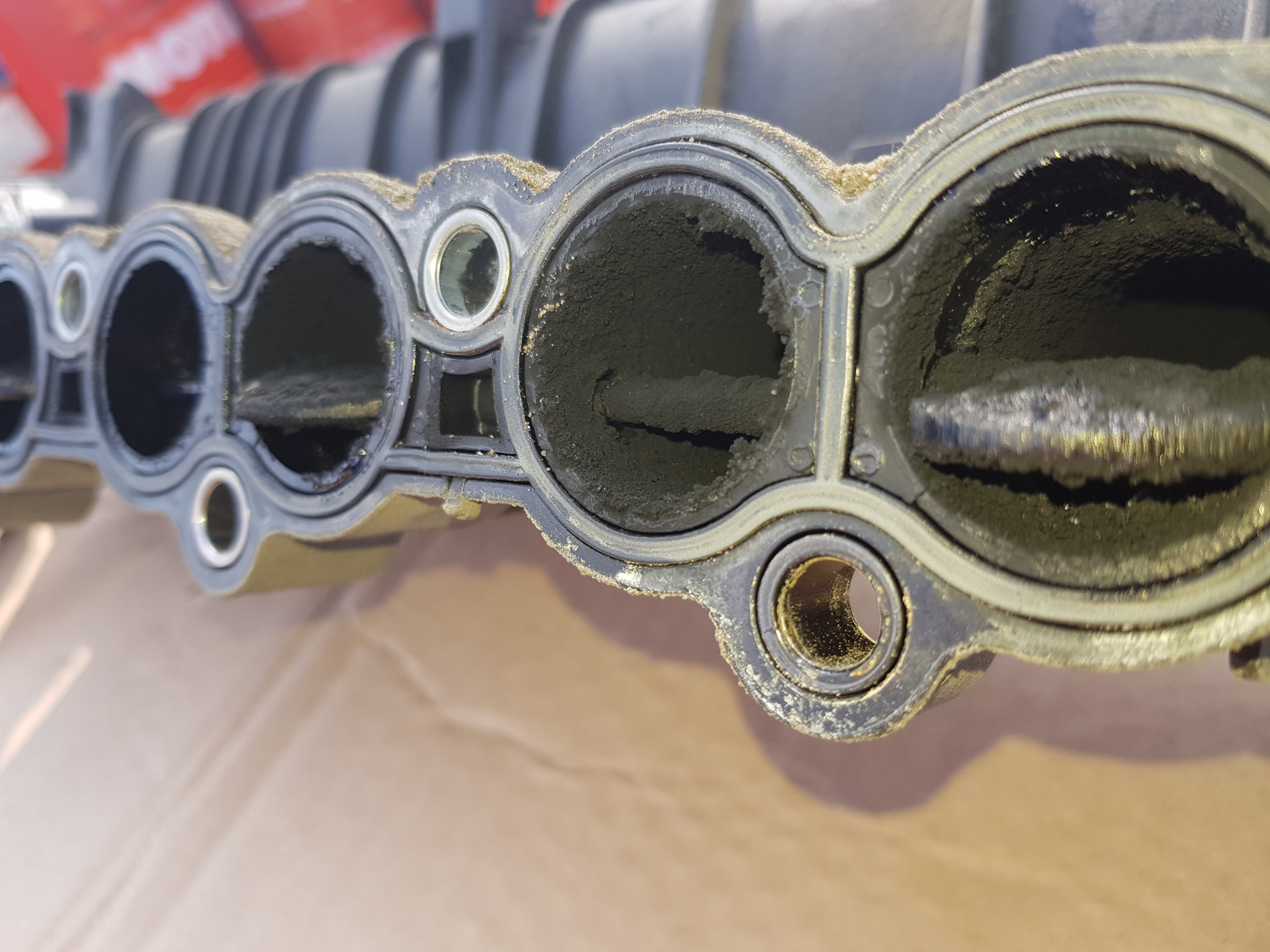

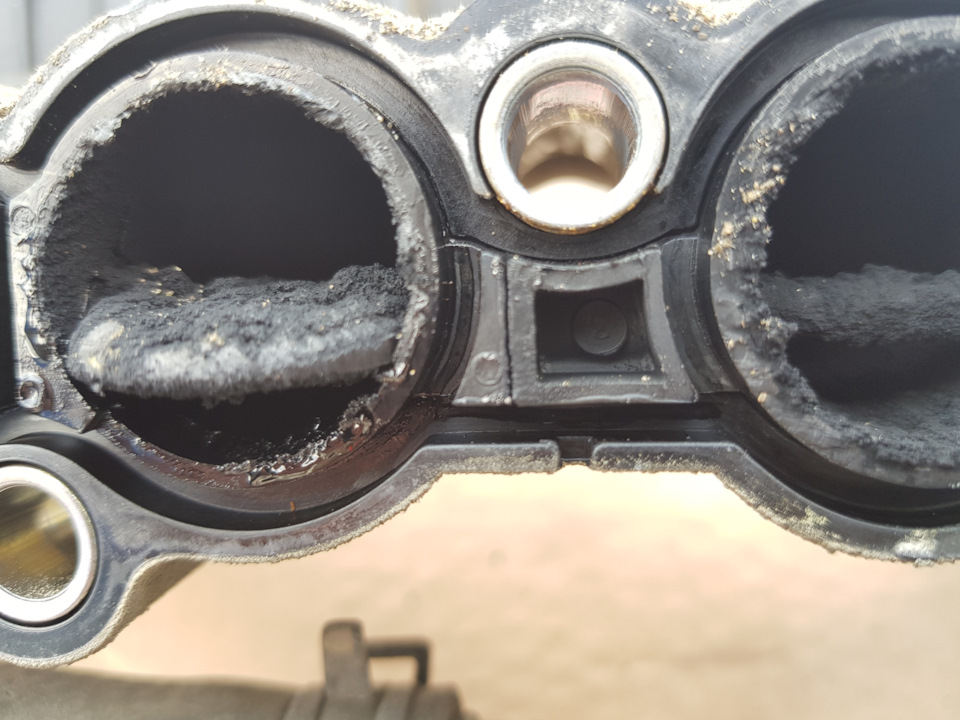

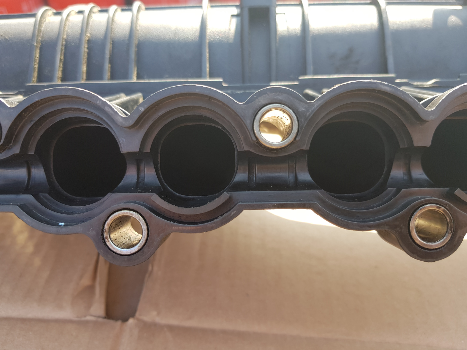

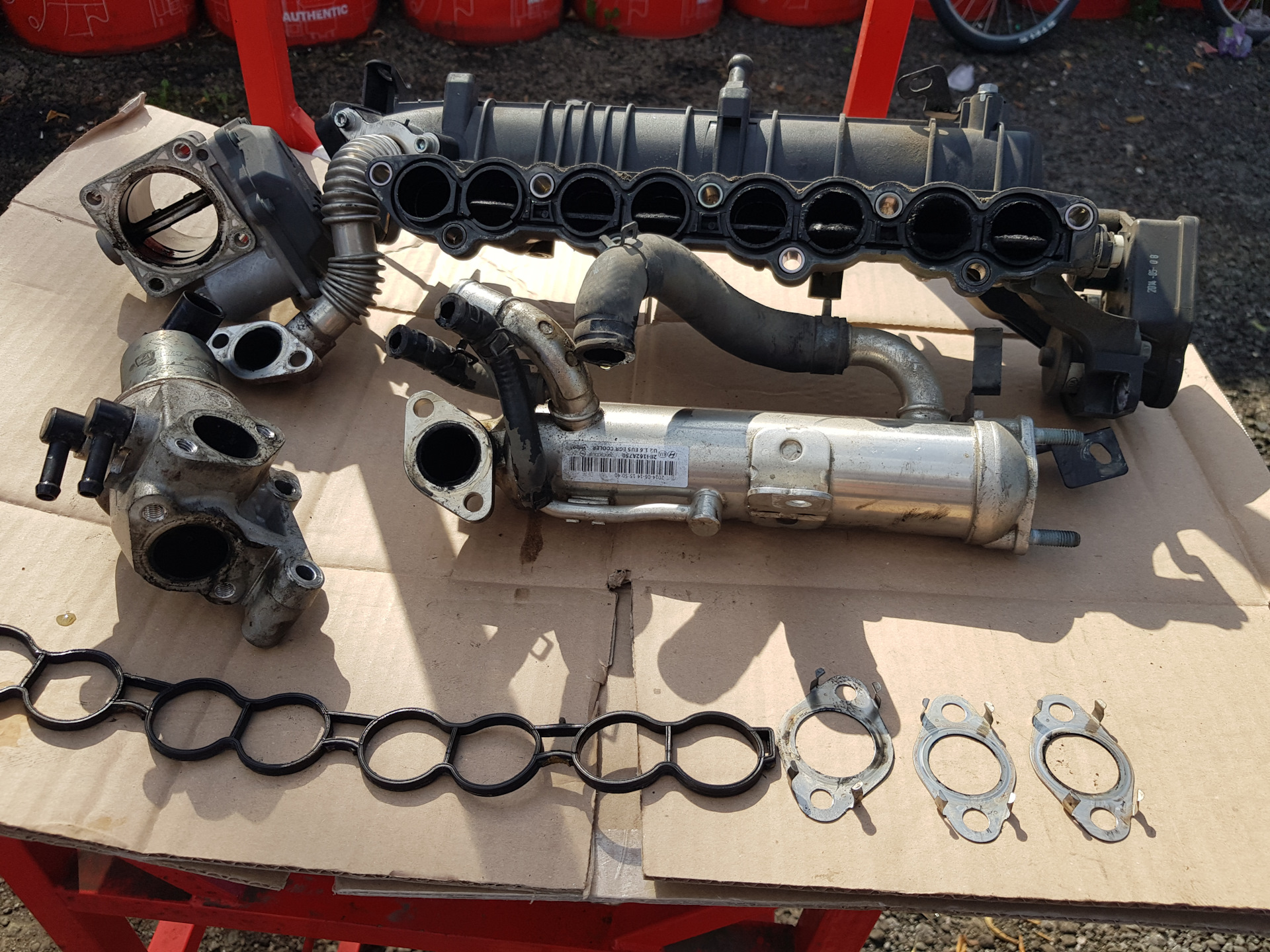

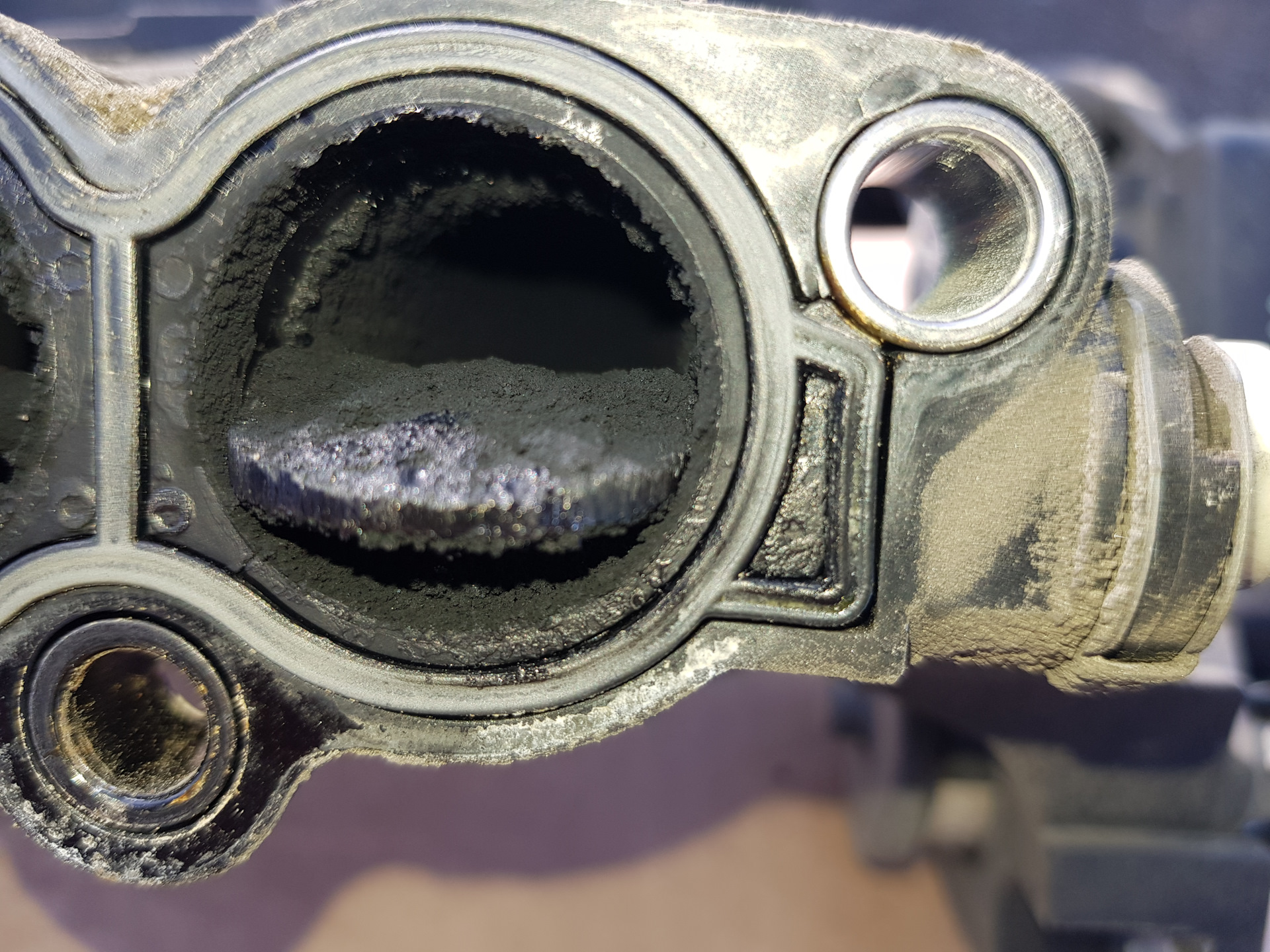

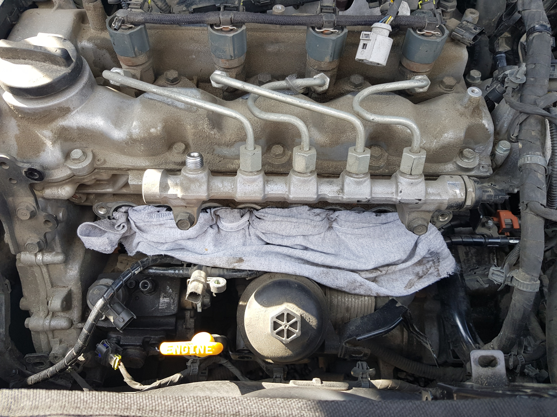

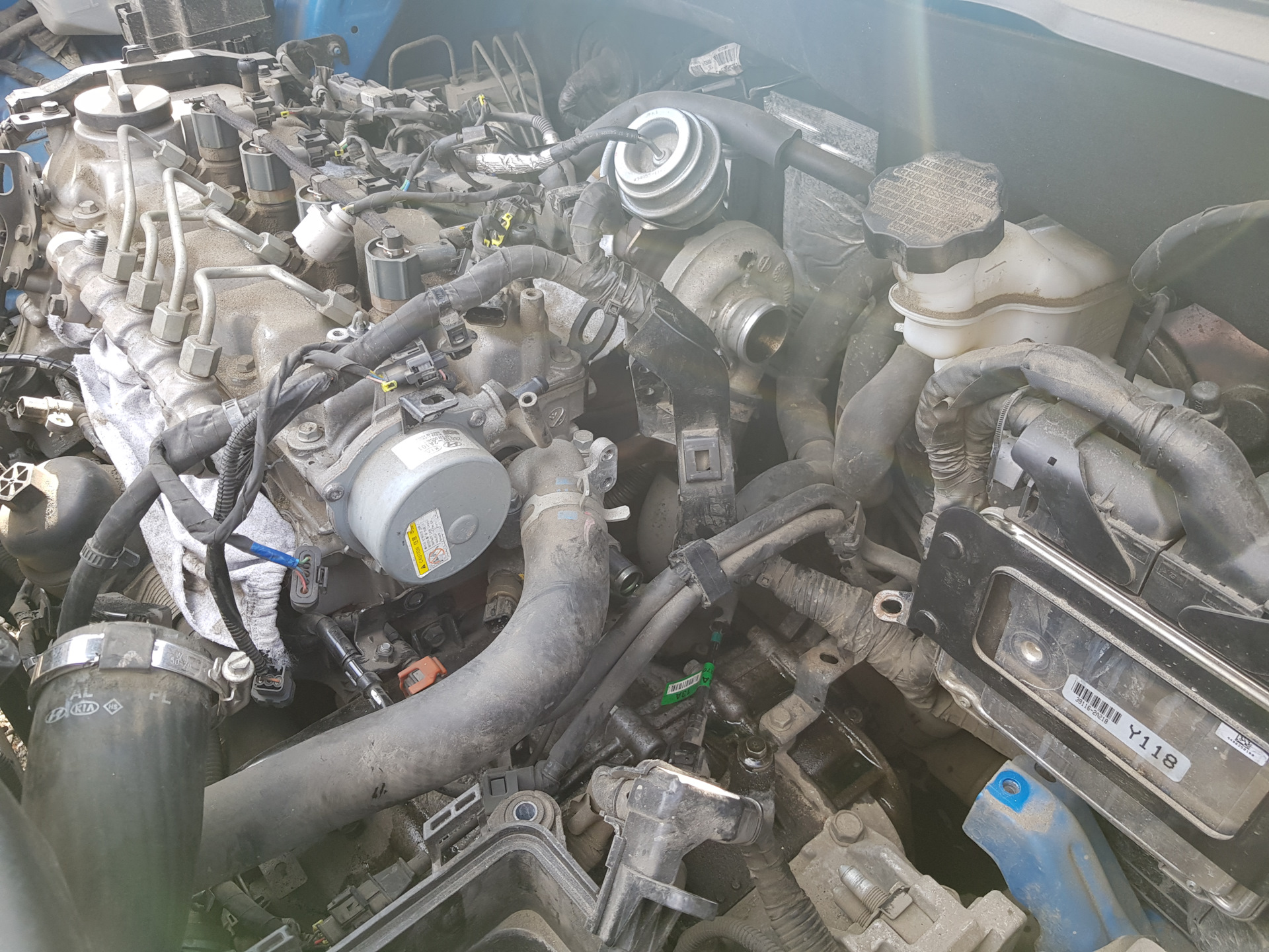

далее впускной коллектор:

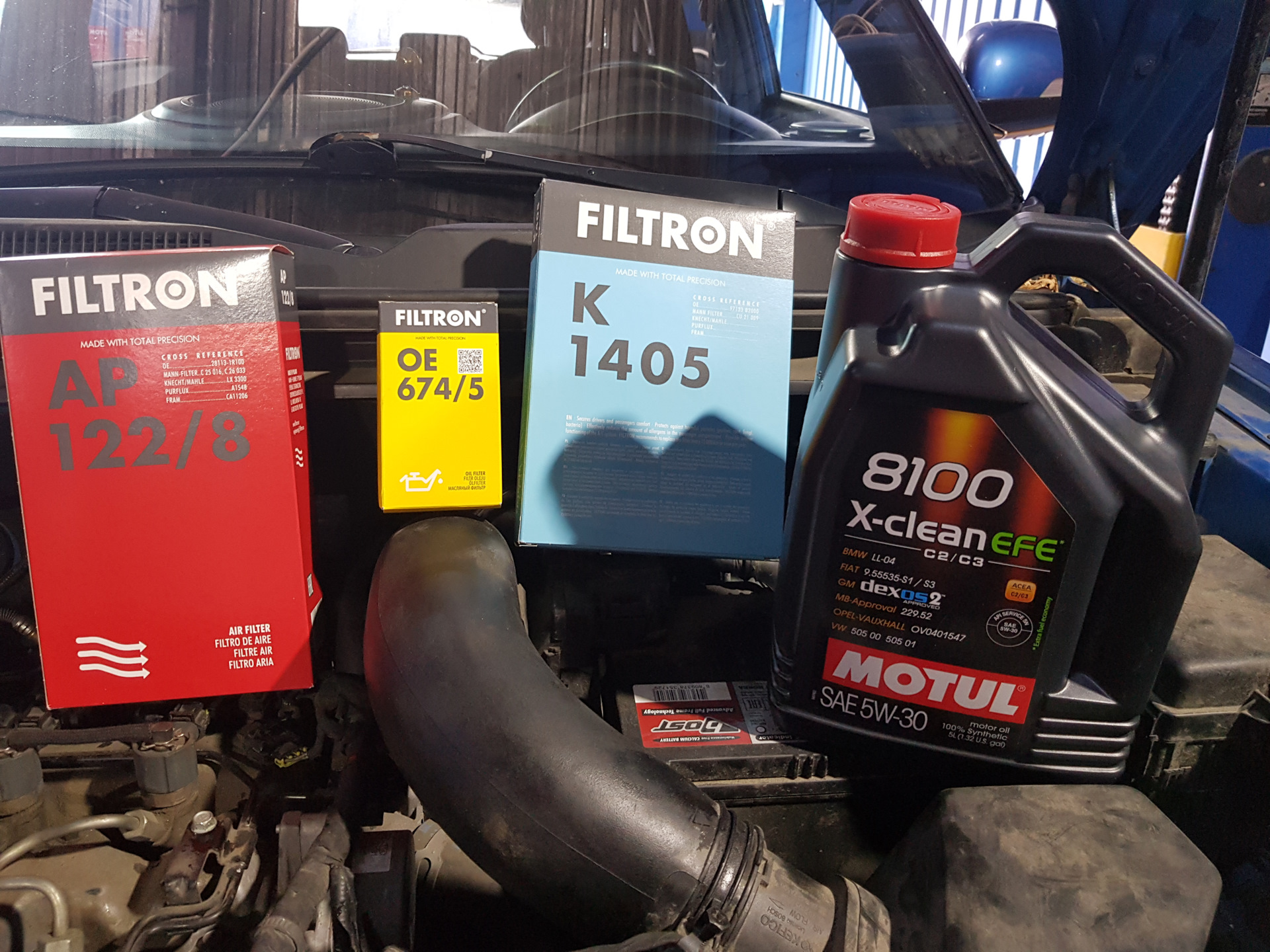

также заменили масло в ДВС

Найти бы еще владельца. Пообщаться по расходу и динамике до и после.
Сам планирую тоже и чистить и удалять ЕГР
Информацию передам владельцу.
Да было бы неплохо услышать обратную связь.
У меня пробег 93 ткм, разница в расходе по трассе в 1 литр с новым авто
Ничоси сколько сажи в коллекторе. Судя по мотору это GDI, интересно как себя будет чувствует MPI на этом же пробеге… 🤔
Состояние катализатора не смотрели?
Да, двигатель действительно GDI.
Состояние катализатора не смотрели.
Ivani4
На дизель похож
точно — дизель, турбину не сразу разглядел.
А они чистили жидиай, вон ответ выше 😂
Хорошо забит коллектор к 100000 км! После всех замен и чисток автомобиль полетит!
Несомненно)))
Сколько вышло коллектор почистить ?
7500 за работу.
1200 прокладки.
Что с коллектором?
Приболел
