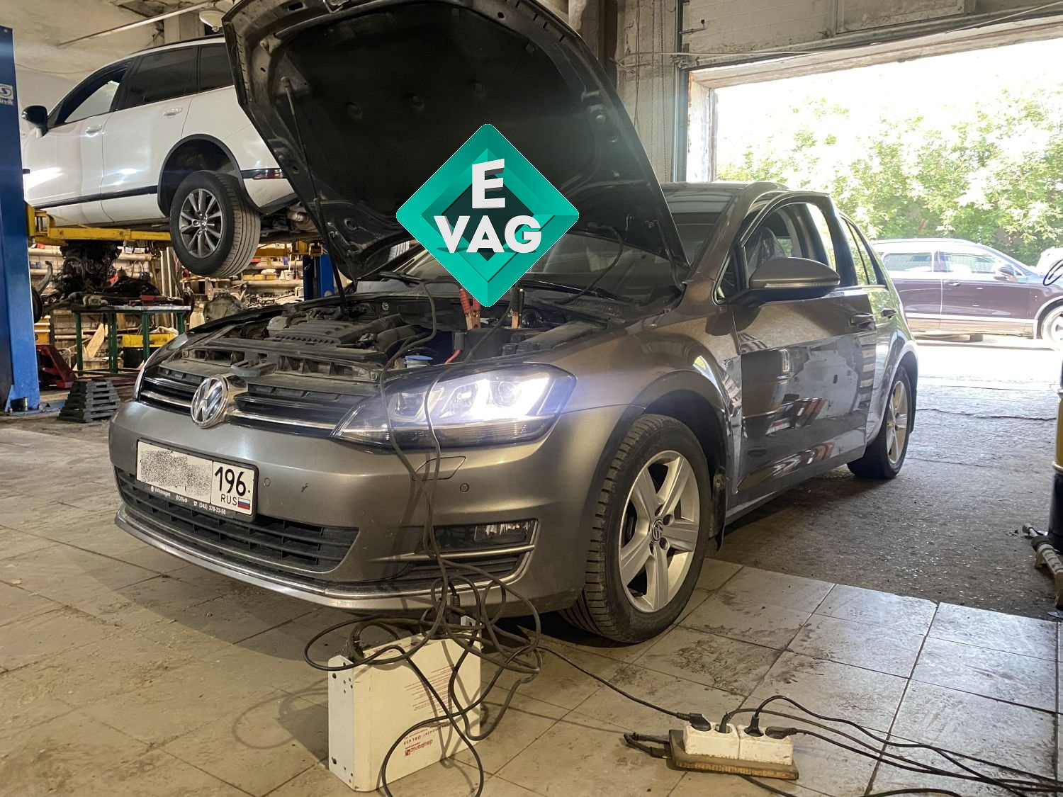

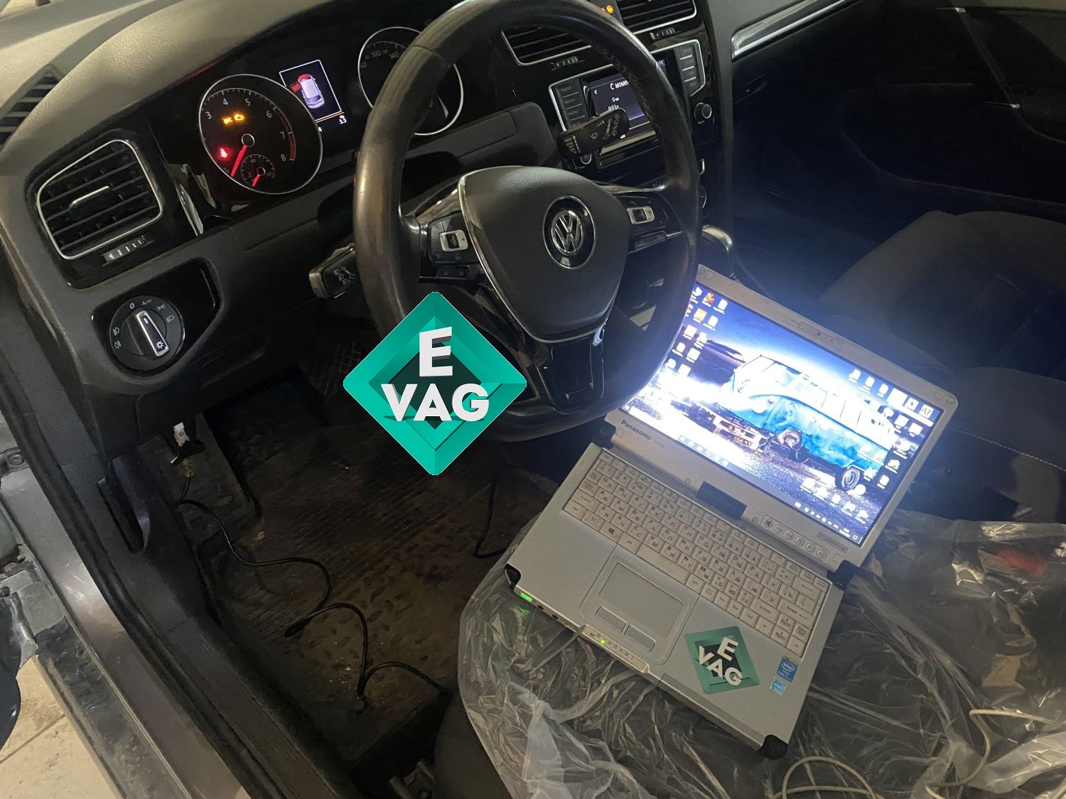

Делаем диагностику:
Блок управления двигателем BOSCH MED17.5.21
Каталожный номер: 04E906016DF
Версия ПО: 9024
Компонент: R4 1.4l TFS CXSA
Аппаратный номер: 04E907309A
ASAM: EV_ECM14TFS01104E906016DF
VIN номер: WVWZZZAUZEW109458
Кодировка: 01250032232405082000
CVN номер: B247CEC6
Программирований: 3
✅ Удивительно, но софт 9024 — актуальный (обычно такие машины приезжают на софтах 6188).
⛔️ Но тут же и видна причина — в мозгах авто уже кто-то побывал, так как количество программирования стоит 3 раза.

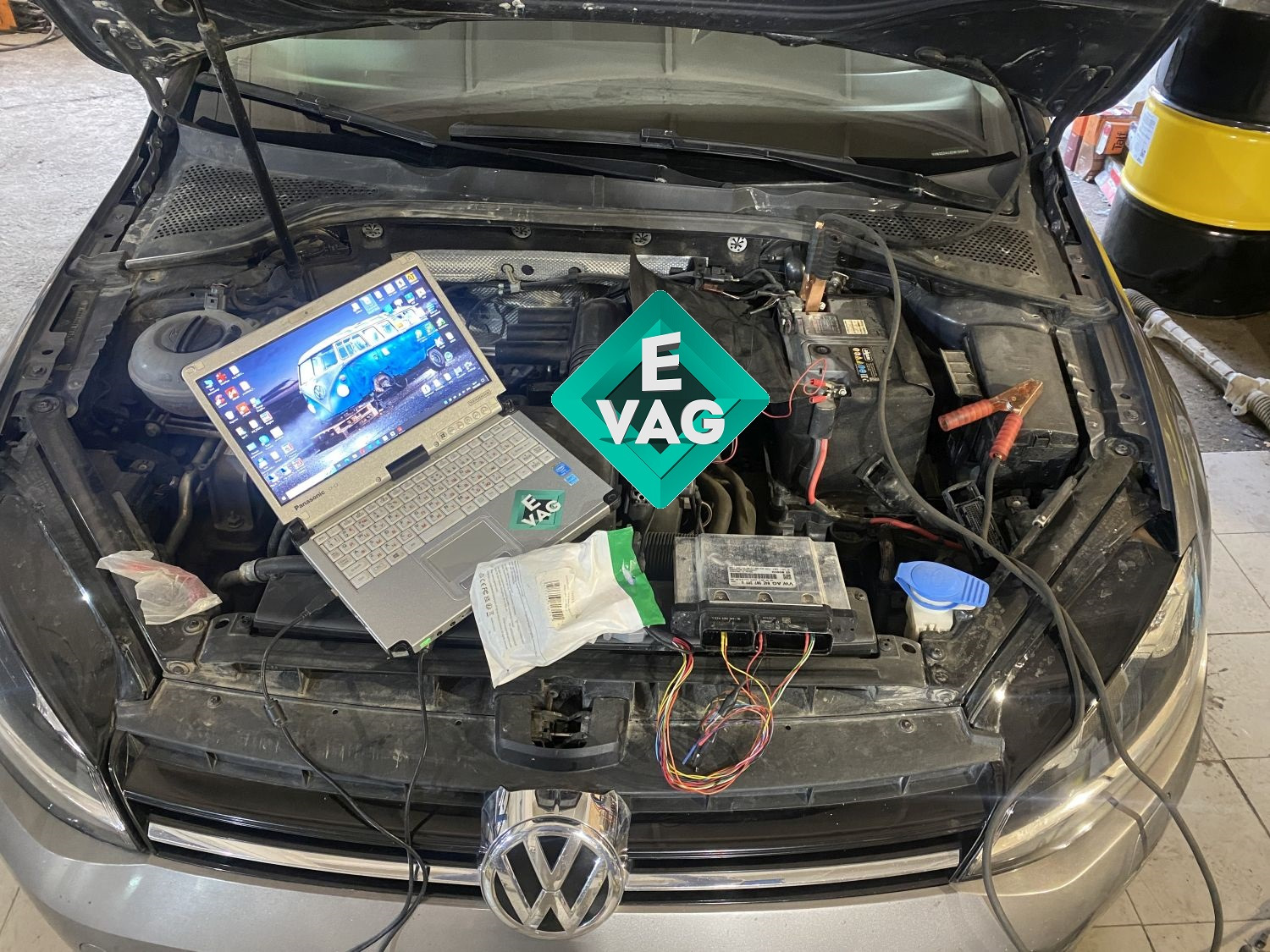

После этого принимается решение вычитать "на всякий случай" сначала резервную копию с мозгов авто (с снятием но БЕЗ вскрытия), вычитать из них полный дамп.
Ну и дальше делаем процедуру перевода на ЕВРО-2 перед удалением катализатора и чип-тюнинг stage1
Мощность:
❌ Stock: 122 лс
✅ Stage1: 140 лс
🚀 После чипа эффект такой, как будто от автомобиля отвязали прицеп🆗
🏎 Обгоны совершаются легко и непринужденно, нету того ограничения момента, который чувствовался в стоке когда, например, на трассе идёшь на обгон колоны фур, а на верхах автомобиль как будто упирается в мнимую отсечку, хотя потенциал у мотора еще остаётся.
🚗 Мы раскрыли этот потенциал.
🔝 Отныне затуп педали газа и турбояма МИНИМИЗИРОВАНЫ. Время отклика на акселератор становится быстрее.
