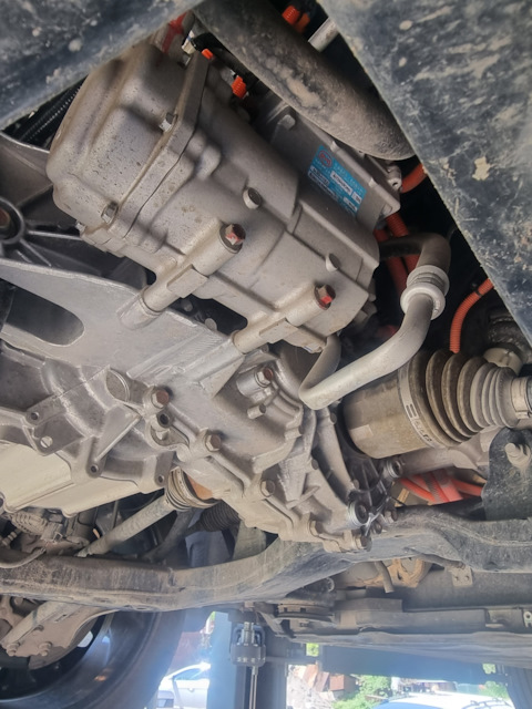

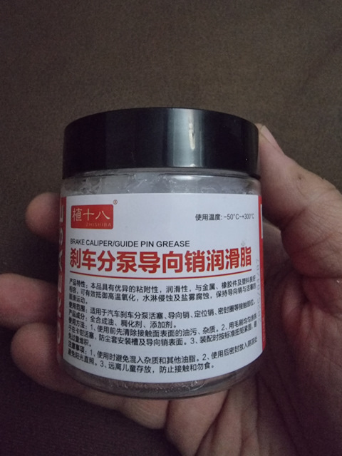

Смена резины, ревизия тормозов, геометрия
Ну вот, зима как будто кончилась, пора менять колёса на летние. Заодно решил сделать ревизию тормозов — смазать направляющие, проверить колодки, и т.д. В 2024 году уже смазывал, думаю раз в 2 года ве…

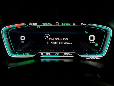

50000
Контрольная точка пройдена))) Полёт нормальный.

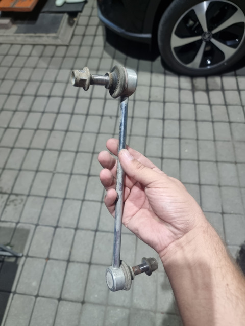

Стойка стабилизатора
Появилось лёгкое постукивание, надоело, залез, а там на правой передней стойке стабилизатора верхний шар болтается. Я в принципе уже готов был к этому, новые 4 стойки уже пол года лежат ждут. Заменил…

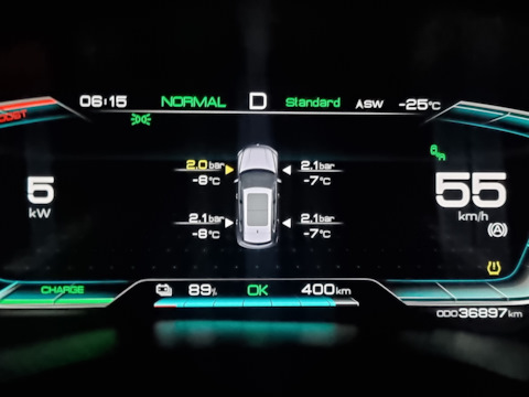

Зимние шины, замена датчиков, предохранитель прикуривателя
Давно не писал, ничего особенного не происходит… Ранее в зимний комплект были установлены датчики Autel MX Sensor. И всё с ними было хорошо, и давление, и температуру исправно показывали, но почему-т…

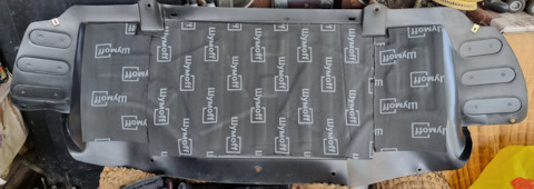

Обесшумка колёсных арок
2 месяца назад сделал и забыл написать))) Делал сам дома во дворе, на подкатном домкрате. В принципе ничего особенно сложного если есть нужные инструменты и принадлежности… Порядок такой: 1) поднять…

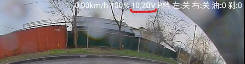

Замена аккумулятора…
Никаких признаков машина не подавала, включалась и ездила как обычно… Были небольшие предпосылки — когда оставлял на ночь допустим с зарядом 79%, на утро мог быть 78%. То есть за ночь машина нескольк…

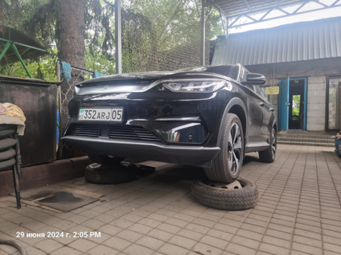

Зимние колёса.
Сегодня поменял колёса на зимние. Датчики прошил заранее, поэтому машина ничего не заметила. Выяснил для себя диаметр ЦО у дисков, 64.1 это правильный диаметр для Song Plus. По сравнению с летними ко…

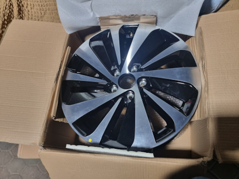

Подготовка к зиме, колёса, датчики давления Autel
Приехали заказанные из Китая диски. Заказывал оригинал от BYD Song Champion 2023, они похожи на мои, но уже без пластиковых вставок, полностью литые. Все параметры идентичные — 19x7.5J, ET45, 775KG,…

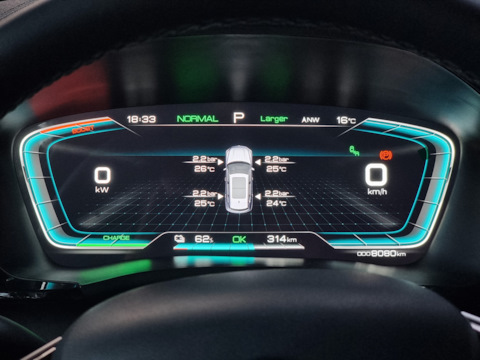

8000 км)
Прошло уже почти 4 месяца со дня покупки, проехали уже 8000 км. Впечатления строго положительные. Второй автомобиль стоит под чехлом и не ездит, раза 3 выезжал за всё это время, чтобы совсем не заржа…
