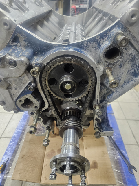

ЗиЛ 8.2 Отправка на динамическую балансировку КВ.
Все скептически относились пару лет назад, про переделку коленвала Cadillac 425/472/500 и установку его в блоке ЗИЛ-114. Но, что я хочу сказать господа, он на месте, мало того, он прекрасно себя чувс…
