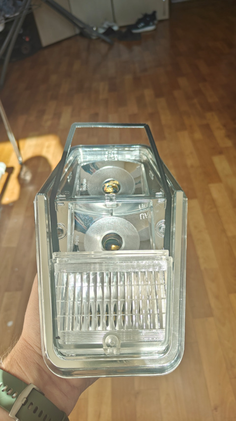

Белые рассеиватели
Перед отъездом, решил все таки поставить белые рассеиватели, на задние фонари и передние поворотники, этакий рестомод в машине продолжается. Так же смоделил и напечатал резиновые уплотнения под задни…

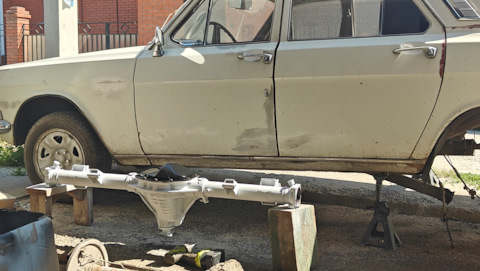

Мост от 105, готово!
Писать особо нечего, трудностей почти никаких, кроме тормозных трубок и ручника. Все как всегда открутилось нормально и вытащилось. Пришлось в мосту поменять подшипники полуосей, один шумел, второй д…

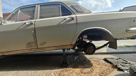

Демонтаж, заднего моста
Меня, не перестает удивлять этот 30 ти летний агрегат. Как же, все нормально откручивается и снимается, толи обслуживали её нормально? Умом не понять. Под замену куча всяких резинок рессорных, все ра…

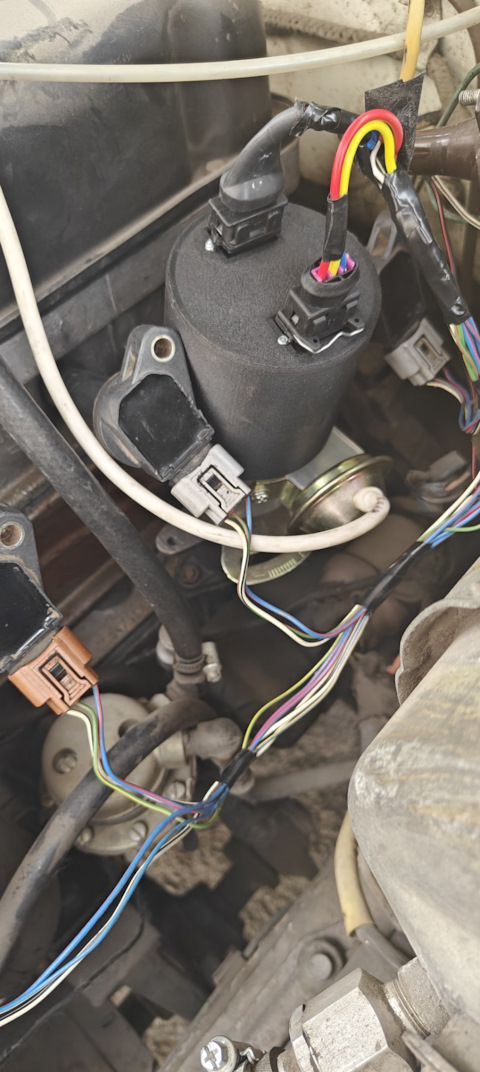

Новая система зажигания! Эксклюзив)
Ну что товарищи, сегодня состоялся первый полет на Венеру…тьфу запуск, на неизведанном до селе каждой Волге оборудовании. Пригодился опыт электрика и православный, ранее японское сакэ, ввиде 1jz-fse!…
