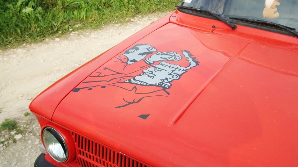

Москвич 412 Frankenshtein, 1979 г.в., экспортный вариант, цвет красный (родной цвет — "Заря"). Купили ее в ужасном состоянии (попросту говоря — не ездила). Почти 6 лет. стояла на улице. Но кузов фактически не сгнил — только днище немножко подлатали.
Почти год времени ушло на ее восстановление, чтобы хоть как-то уехать.
Делаем ее сами — отец и я.
Мотор
Мотор 1,8 (стандарт был 1,5). Модификация мотора произошла за счет расточки, замены поршневой и коленвала — была использована комплектация от Москвич 2141.
Стоит супер чарджера, или другими словами приводной нагнетатель (или турбонагнетатель).
Карбюратор "Солекс "от ВАЗ 08, нульовик, БСЗ, полностью вся проводка перебранная и поставлена заново.
Ходовая
Передние тормоза с баранних поменяны на дисковые, вакуумник от ВАЗ, и двухконтурная система тормозов; коробку поставили 5-тиступку от "Полонез". Мост — "Люкс-Спорт".
Сзади стоят рессоры и пружины. Правда пружины ставлю только когда что-то тяжелое надо перевести.
Передние и задние — двухконтурные амортизаторы НИВЫ, производитель LSA (Словакия).
Спереди — двойной стабилизатор.
Багажное отделение
Заменили бензок — поставили от ВАЗ в крыло и вырезали лючок в крыле (соответственно и все датчики и приборы — от ВАЗ). Во втором крыле — сделали нишу под запаску (полноценную). А старый бензобак используется для инструментов. Таким образом — у меня всегда пустой багажнике
Салон
Панель приборов стоит от Опель Кадет. Приборы (спидометр, тахометр, масло/топливо/тепмература — от ВАЗ 2106). Руль от Опель Вектра А, сиденья от Вольво. Индивидуальная обшивка карт дверей.
Звуковой сигнал на повороты.
Система "заводимся с кнопочки" — Frankenshtein заводится с помощью волшебной красной кнопочки: вставил чип-ключ, нажал на кнопочку и поехал. Еще одна интересная система "сел, не пристибнувся — не поехал" — теперь если сел за руль и не пристибнувся — машина не заведется и соответственно никто никуда не едет (безопасность в первую очередь).
Присутствует оригинальный, индивидуальный винил.

Винил & Frankenshtein
www.drive2.ru/cars/moskvi…863888373900/#replieslist
