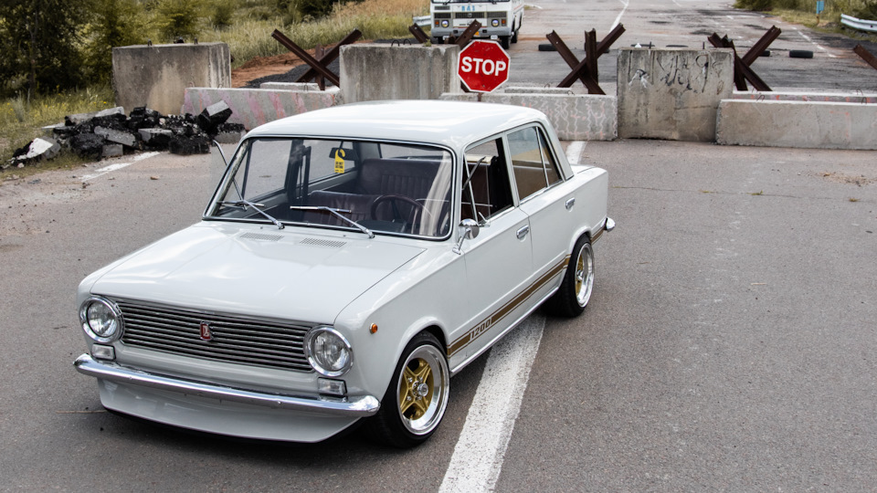

Ваз 2101. 1973 год 87 000 км. Куплена у 1го владельца.
Парадный автомобиль.
Подвеска
-Аморты сток
-Пружины шнива -2,5 витка спереди, -3 витка сзади(забита бафетами для ограничения хода подвески).
— Резиновые подставки под пружины спереди справа +1 см спереди слева сток. Сзади +1 см с обеих сторон.
— Развал -2,5.
— Кастор +8.

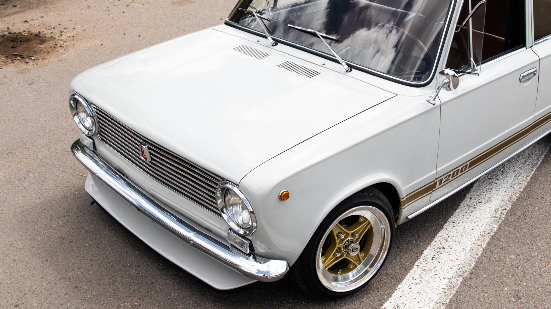

— Рычаги стингер спорт нового образца.
— Втулки стабилизатора 2112 «яйца».
— Регулируемая тяга панара.
— Диски. Takechi Project Racing Hart FR 4H R14 J6,5 и J7 были разварены по внутренней части до J9 и J9,5. Отпескоструенны, покрашены, отполированы.
— Резина. 195/45 спереди и 225/40 сзади.

Очень аккуратная и очень красиво сделанная машина. 👍🇯🇵
Красотка👍
Спасибо:)
На редкость со вкусом получилась копейка! Номером краски не поделитесь?
Спасибо. Старался. По номеру краски не подскажу, но очень похожа на цвет от Audi Nardo Gray

Привет. Что за диски такие
Bcw steffan
Ясно. Спасибо
