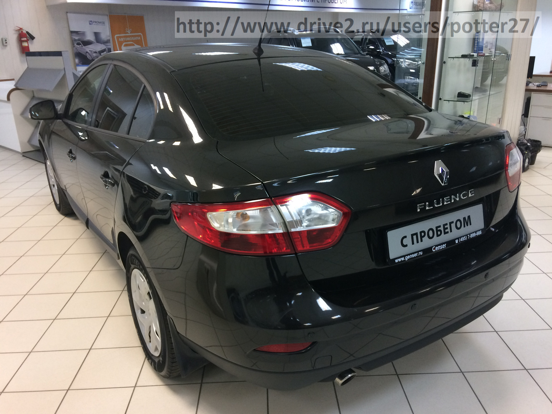

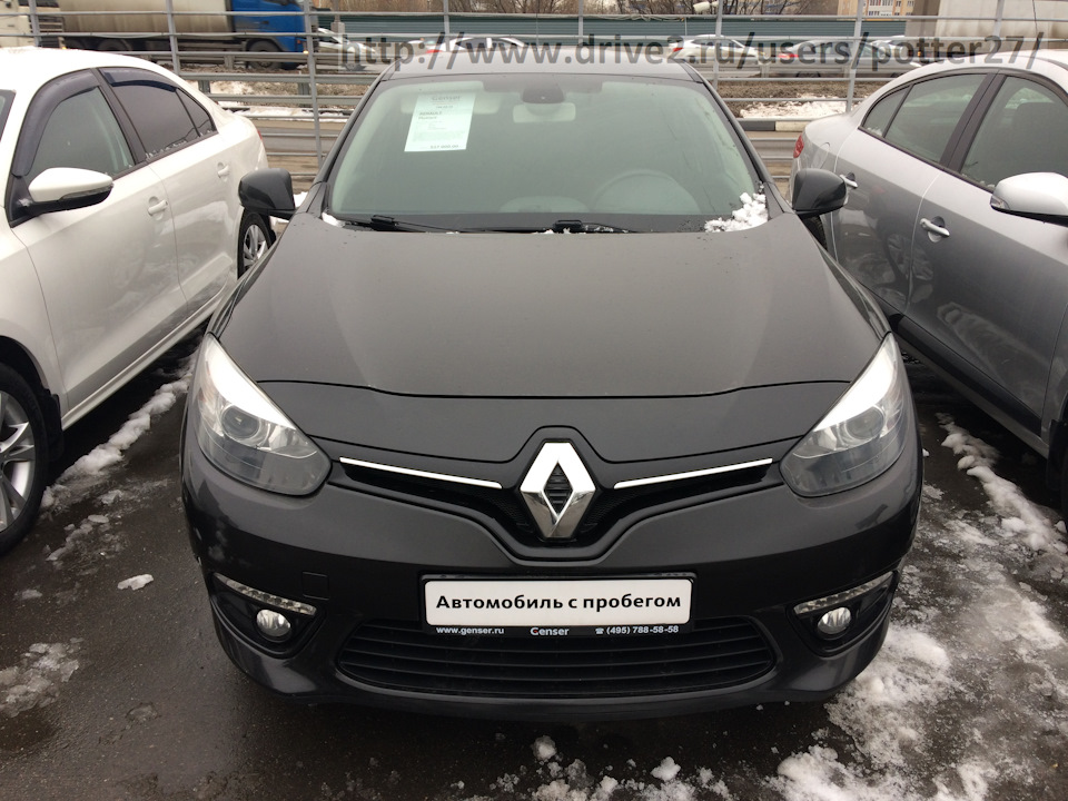

Да, я тоже поехал смотреть сначала машину с меньшим пробегом.

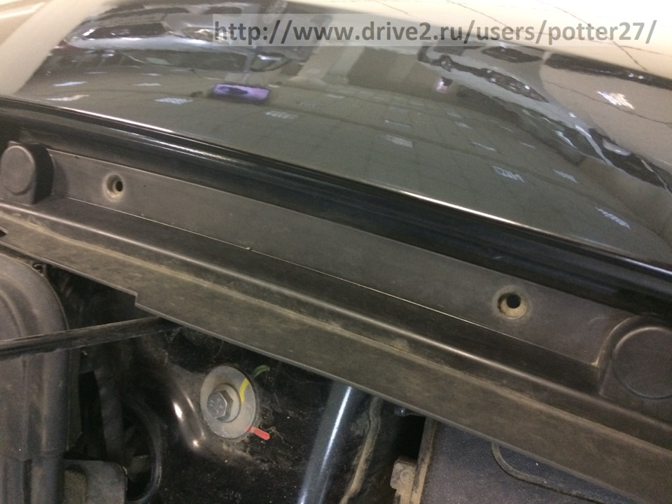

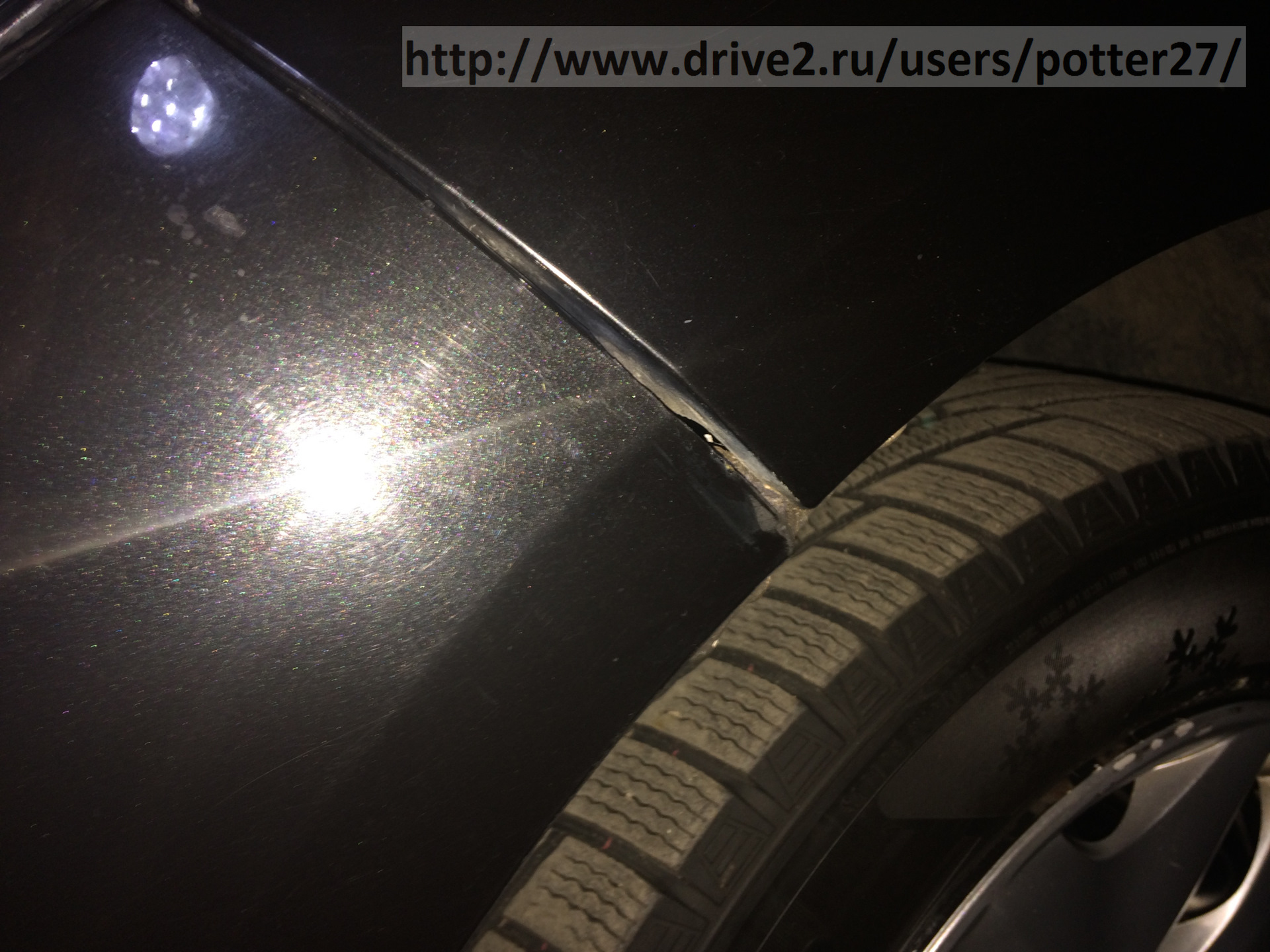

Расскажу коротко, по кузову множество мелких недочетов:
Два окраса по кузову, об этом дилер сказал еще по телефону, но, если капот просто был вторично окрашен и к нему вопросов не было, то крышка багажника была сделана не очень хорошо.
И дело тут даже не шпатлевке, а в качестве окраса, это не передать на фотографии, но слишком много мусора под лаком и видна отчетливо риска под лаком. А еще на переднем крыле куда-то делись болты:)

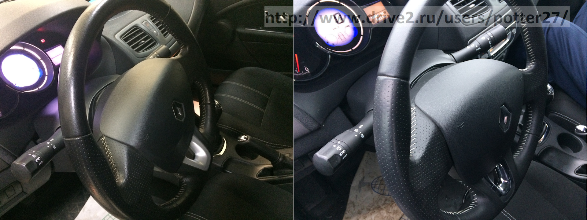

Но это все никак не относится к пробегу автомобиля, поэтому сравним некоторые детали интерьера двух машин. Слева на фотографиях машина с пробегом 58т км, справа с пробегом 100т км. Педали:
Тут комментарии излишни, разница видна невооруженным взглядом. Вот по рулям, она уже не так заметна, но они выглядят примерно одинаково, как минимум:
