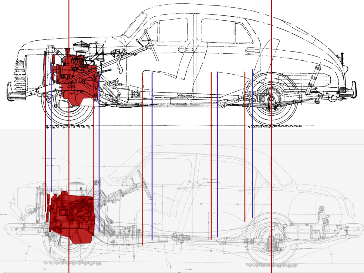

В первую очередь можно, конечно, вспомнить о том, что алюминий легче серого чугуна примерно в 2,5 раза — а следовательно, из него можно получить значительно более лёгкие детали, даже с учётом худших механических свойств этого материала. Тема с облегчением была весьма актуальна, к примеру, для "Волги" ГАЗ-21 — особенностью компоновки этого автомобиля по сравнению с "Победой" был довольно сильный вынос силового агрегата вперёд, так что располагался он практически точно над осью передних колёс. Вместе с мотором "уехал" вперёд и весь пассажирский салон, благодаря чему задний диван большей своей частью расположился за пределами арок задних колёс, под которые больше не нужно было делать вырезы в его подушке, на "Победе" делавшие его по сути двухместным:
В общем — всё хорошо, но при такой компоновке двигатель должен быть как можно легче, поскольку он намного сильнее нагружает переднюю ось, и даже если наплевать на распределение массы (влияющее главным образом на устойчивость и управляемость, которым в те годы особого внимания ещё не уделяли), то перспектива получить повышенный износ деталей передней подвески и шин передних колёс из-за их перегрузки конструкторам явно не улыбалась. И облегчения действительно удалось добиться: сравнительно компактный 2,1-литровый двигатель "Победы" весил 153 кг без оборудования и сцепления, а более крупный 2,5-литровый мотор ГАЗ-21 в той же конфигурации — уже 146 кг [Справочник НИИАТ за 1958 год]. То есть, массу получилось если и не значительно уменьшить, то во всяком случае — удержать в тех же самых рамках при заметном росте рабочего объёма и мощности. Но само по себе всё это как-то не выглядит достаточной мотивацией для перехода на полностью новую технологию. Тем более, что в случае грузовых автомобилей ГАЗ предусматривалась возможность их комплектации как новыми алюминиевыми "восьмёрками", так и старыми рядными "шестёрками" — что в значительной степени сглаживало достигнутые за счёт применения более короткого и лёгкого V-образного мотора преимущества.

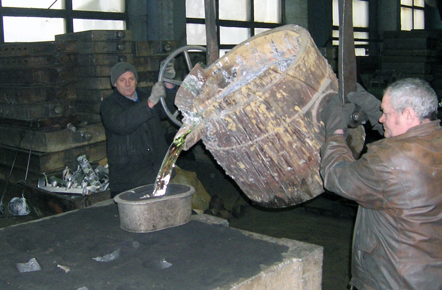

Вообще, здесь, видимо, нужна будет небольшая справка. При литье алюминия в заводских условиях может использоваться целый ряд технологий, таких, как литьё в разрушаемые песчаные формы ("в землю"), литьё в многоразовые металлические формы (кокили) или литьё в разъёмную металлическую пресс-форму. В некоторых случаях используется комбинированный метод — металлическая форма с разрушаемым песчаным стержнем, формирующим внутреннюю полость. Слова "песок" и "земля" не нужно понимать буквально — на самом деле уже давно используются специальные формовочные смеси с добавкой полимерного связующего. Существуют и другие варианты, но они как правило используются либо для сравнительно небольших деталей, либо при малосерийном или штучном производстве. Также по способу подачи металла в форму различают литьё самотёком (гравитационное), под низким и высоким давлением.
Песчаные формы являются одноразовыми, их требуется для каждой выпускаемой детали изготавливать заново. При поточном производстве делать это нужно очень быстро, чтобы формы подавались в литейку одна за другой. На производстве этот процесс бывает частично механизирован, а в некоторых случаях и частично или полностью автоматизирован. В любом случае, рядом с литейным цехом для этого требуется строить второй, как минимум равный по размеру и сложности — производящий подаваемые на заливку металла формы.
Преимущество литья в металлические формы достаточно очевидны. Такие формы являются многоразовыми и при литье алюминия служат очень долго, поэтому их на всё производство может быть несколько, или даже вовсе одна — а значит, не нужно каждый раз тратить время и труд на изготовление одноразовых форм, возиться с песчаными формовочными смесями, и так далее. При условии хорошей отделки стенок формы точность и качество поверхности готового изделия получаются намного выше, чем при литье "в землю". Механические качества отливаемой детали также получаются более высокими благодаря особенностям режима кристаллизации. Стенки металлической формы в 3…5 раз лучше отводя тепло от отливки, и за счёт этого она намного быстрее остывает и застывает — а значит, и производственный процесс получается более быстрым (причём процессом остывания можно управлять за счёт нанесения на стенки формы более или менее толстого слоя термоизоляционной краски). Главный минус этого технологического процесса — это высокая стоимость оснастки, но она быстро окупается при массовом производстве.

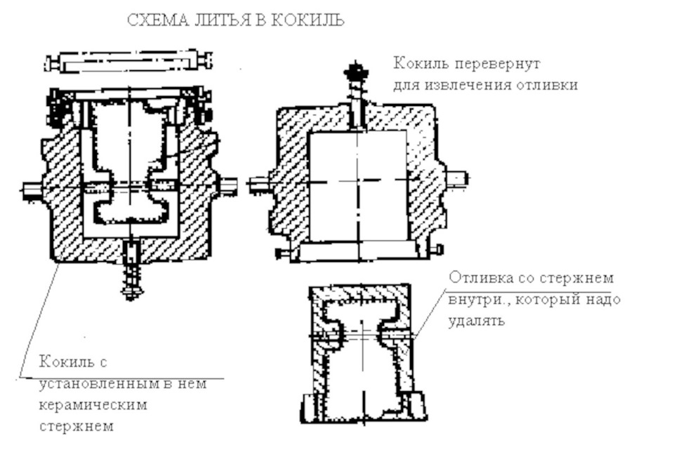

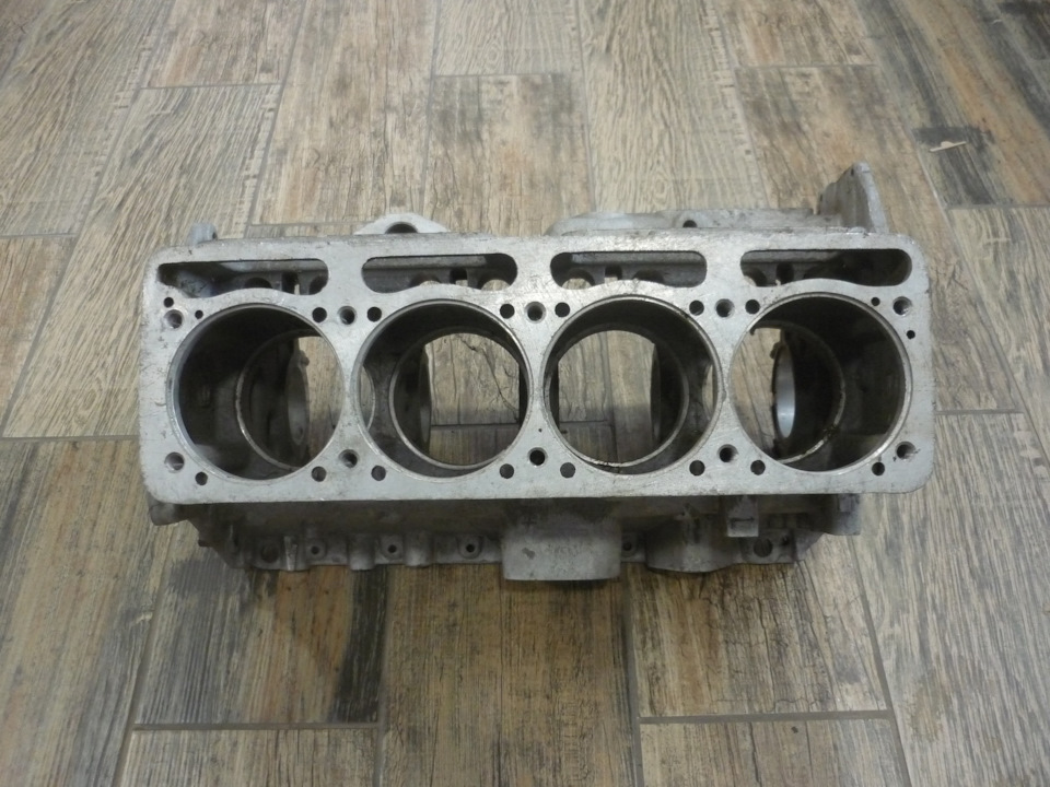

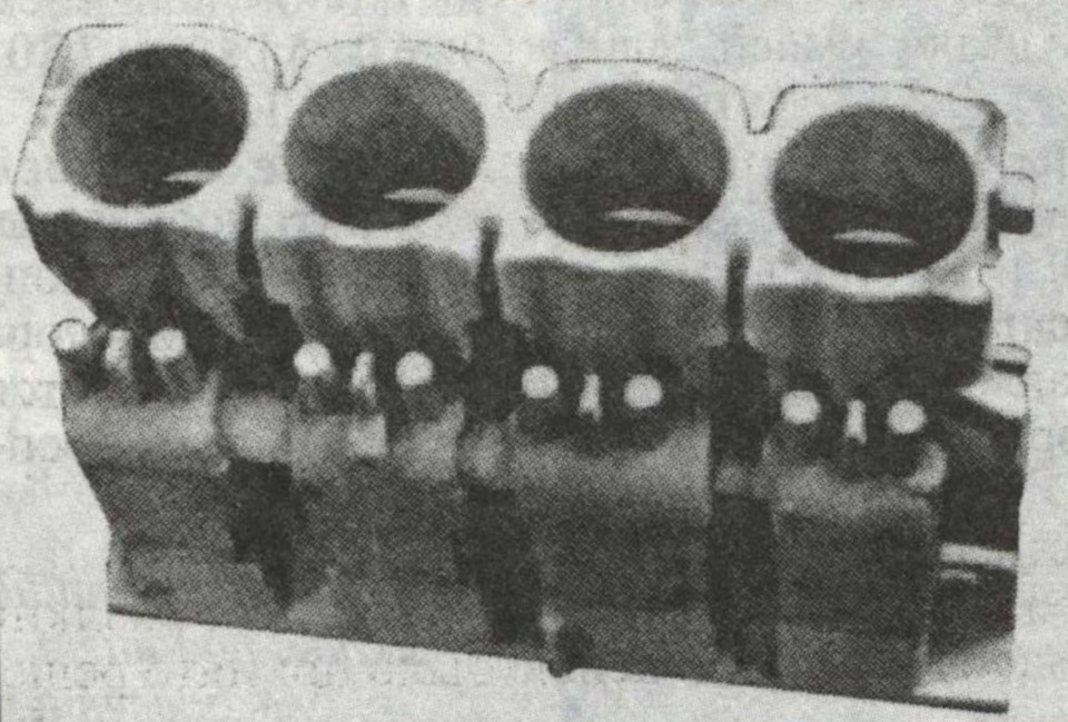

Для изготовления блоков цилиндров двигателей самотёчное литьё в земляные формы или кокиль применялось с незапамятных времён (как минимум, с 1920-х) и зарекомендовало себя как проверенная технология серийного производства. Наверное, первым отечественным автомобильным мотором с алюминиевым картером (!) должен считаться двигатель НАМИ-1, но с важной оговоркой — у него были чугунные съемные цилиндры, как у будущего "Запорожца". По технологии литья в кокиль с разрушаемым песчаным стержнем отливался алюминиевый (точнее говоря, силуминовый — это литьевой сплав алюминия и кремния) блок цилиндров разработанного в середине пятидесятых годов двигателя ГАЗ-21 — первого поколения алюминиевых моторов ГАЗ, производство которого было впоследствии передано на Заволжский моторный завод.
Металлическая разъёмная форма задавала общую конфигурацию детали, а песчаный стержень формировал её внутренние полости — картер и рубашку водяного охлаждения (разница в фактуре наружных и внутренних поверхностей блока видна невооружённым взглядом). После остывания заготовку извлекали из формы, выбивали стержень, промывали и отправляли на мехобработку.
Увы, у данной технологии существовала два серьёзных недостатка. Во-первых, она была сравнительно малопроизводительна, а во-вторых — по ней невозможно было получить достаточно тонкостенную отливку. То есть, хочешь — не хочешь, а приходится закладывать достаточно большую толщину стенок блока, даже там, где такая толщина не нужна по соображениям прочности — иначе слишком тонкое место просто не прольётся. И народному хозяйству от этого было больно. В литературе приводится минимальная толщина стенки при литьё алюминия самотёком в кокиль порядка 8…9 мм. Реально же конструкторы явно перестраховывались и делали почти все части блока ещё толще. Естественно, куча дорогого металла при этом тратилась впустую, да и масса изделия получается завышенной.

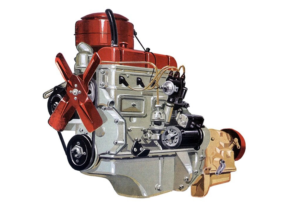

В 1959 году ГАЗ начал выпускать "Чайку" ГАЗ-13, у неё блок цилиндров был алюминиевым толстостенным и отливался по старой технологии — в кокиль самотёком (или, вероятно, под низким давлением), но скорее всего уже без песчаного стержня, поскольку конструкцию блока изменили — полость рубашки охлаждения сделали открытой кверху, чтобы выполнить формирующий её стержень в виде части самой разъёмной формы. Можно сказать, что это было технологическое поколение "один плюс". При масштабе производства в пару сотен машин в год (плюс со временем добавилось энное количество БРДМ-2, на которых использовалась дефорсированная версия того же мотора) этой технологии вполне хватало.
Но для развёртывания производства сотен тысяч двигателей в год эта технология была малоподходящей — а именно это требовалось при освоении ГАЗом новых моделей грузовых автомобилей на смену семейству на базе устаревшего ГАЗ-51.

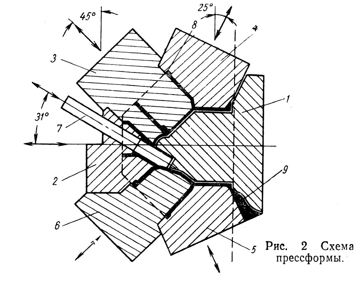

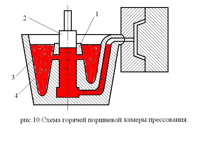

Наиболее эффективна, экономична и производительна технология литья алюминиевых сплавов под высоким давлением в разъёмную пресс-форму на автоматических литьевых машинах — когда жидкий металл не заливается в форму, а впрыскивается в неё плунжером под давлением "всего-то каких-то там" 500…1000 атмосфер, заполняя её полость со скоростью больше 100 км/ч:
Пресс-форма, естественно, годится только металлическая — никакие песчаные стержни такого давления не выдержат. В этом случае она является сложнейшим изделием, выдерживающим огромное давление в момент заливки металла — зато и нужна всего лишь одна на весь завод, потому что производство ведётся непрерывно: заливка алюминия — извлечение застывшей заготовки — заливка следующей порции. При литье под давлением проливаются мельчайшие детали толщиной до 0,5…1 мм, причём с великолепной точностью, в общем случае "не уступающей, а то и превосходящей" используемый в ювелирке способ литья по выплавляемой модели. Но главное — производительность получается очень высокой: десятки и сотни отливок в час. Увы, она же требует наибольших затрат на оборудование и оснастку, из-за чего её рационально использовать лишь в массовом крупносерийном производстве.
Именно данная технология была освоена к 1963 году для наиболее массовых моторов Заволжского моторного — грузовых V8 моделей ЗМЗ-66 и ЗМЗ-53, объёмный и сложный по форме блок цилиндров которых является очень непростым объектом производства (а остальным моторам ЗМЗ она по сути досталась по наследству, как уже используемая на предприятии). Кстати говоря, судя по всему, они были первыми в мире моторами конфигурации V8, блок цилиндров которых отливался из алюминия под давлением. А также, на тот момент, единственными в мире грузовыми моторами с алюминиевым блоком.

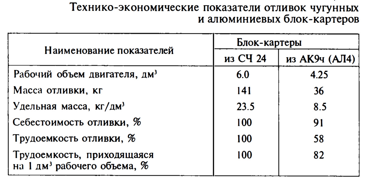

Благодаря этому для моторов конфигурации V8 ЗМЗ удалось добиться практически вдвое меньшей трудоёмкости изготовления алюминиевой отливки блока цилиндров по сравнению с аналогичным чугунным блоком двигателя ЗИЛ-130, при заметно меньшей себестоимости. И главная причина здесь — гораздо более высокая степень механизации и автоматизации литейного производства, исключение из него ручного труда при изготовлении песчаных форм и стержней (что также является очень "грязным" и вредным для рабочих производственным процессом). А сравнительно высокое качество поверхности деталей, достигаемое при литье в металлические формы, позволяет снизить объём последующей механической обработки.
В конечном итоге, несмотря на примерно втрое большую стоимость сырья в расчёте на единицу объёма, заводу удалось достичь вполне сопоставимой конечной стоимости продукции по сравнению с чугунными моторами ЗИЛ, при гораздо меньших трудозатратах на единицу продукции и намного больших масштабах выпуска. Сравнительно высокая же стоимость сырья в условиях СССР большой роли не играла — тем более, что алюминий заводу всё равно поставлялся по фиксированной государственной цене, а не по рыночной, зависящей от конъюнктуры спроса и предложения, что позволяло закладывать его широкое использование без опасения резких скачков цен, подобных погубившему некоторых французских производителей автомобилей, после войны сделавших ставку на алюминий, но оказавшихся "у разбитого корыта" из-за резкого роста его стоимости по мере возрождения авиационного производства в пятидесятые годы. Хотя сам факт такого широкого использования традиционно шедшего в основном в авиацию и прочие высокотехнологичные производства "крылатого металла" в чисто гражданской продукции всё же довольно приятно удивляет.

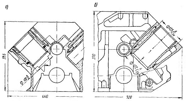

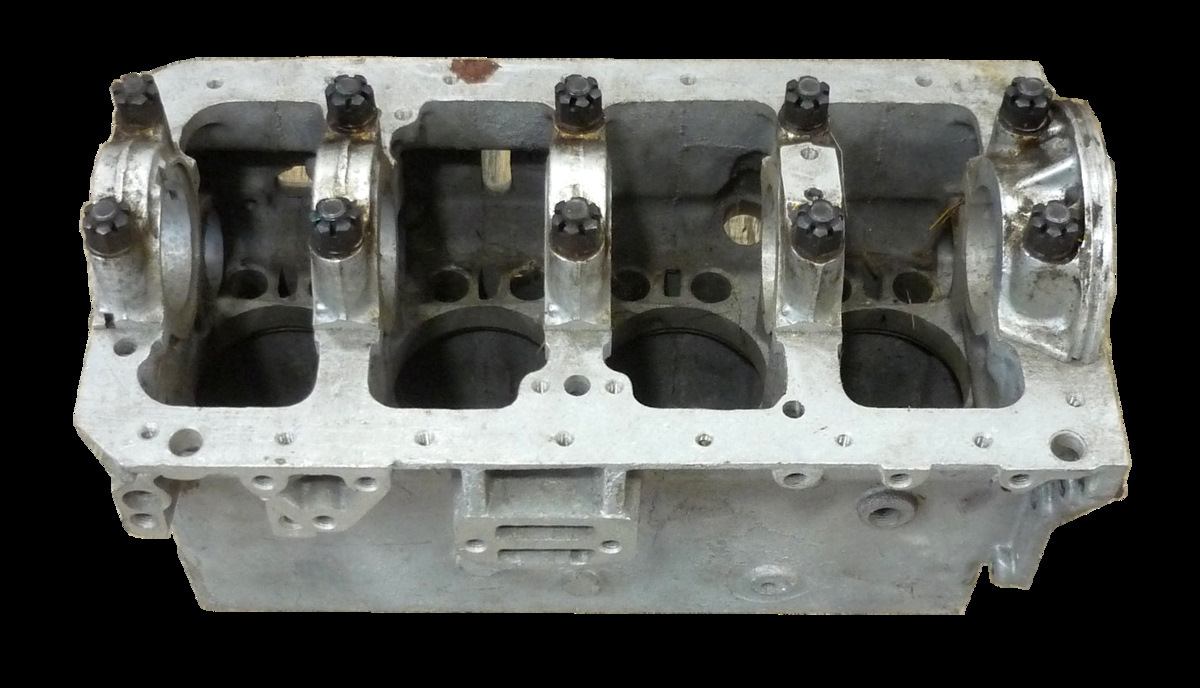

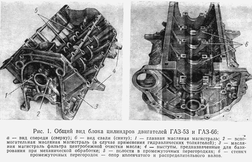

Но, пожалуй, главным недостатком выбранной технологии было то, что она не позволяла изготавливать предпочтительные с точки зрения надёжности блоки "закрытого" типа, с верхней фиксацией гильз, как у ГАЗ-21: у таких блоков имеется закрытая внутренняя полость, которая не может быть выполнена с использованием разъёмной металлической формы. После заливки металла такая форма должна размыкаться для извлечения полученного изделия — а это возможно только если деталь не имеет закрытых полостей, поскольку ту часть формы, которая отвечает за формирование этой полости, попросту невозможно будет извлечь из готовой отливки блока. "Закрытые" блоки цилиндров могут изготавливаться только по сравнительно малопроизводительной (при использовании ручной формовки) технологии литья в песчаные формы — или же в металлические, но с дополнительными песчаными стержнями для формирования внутренней полости. При этом использование литья под давлением исключено — его не выдержат песчаные стержни, а сам процесс получается медленным и печальным.
Именно поэтому массовые грузовые моторы приходилось делать только с открытым сверху блоком, не имеющим закрытых полостей, и имели в целом менее надёжную нижнюю фиксацию гильз — как и мотор новой "Волги" ГАЗ-24, которому эта технология перешла "по наследству". Кстати, пресс-форма для него была изготовлена уже у нас, силами построенного по соседству с ГАЗом специализированного Завода штампов и пресс-форм (ЗШПФ). Производство же моторов с "закрытыми" блоками по старой технологии сплавили Ульяновскому моторному заводу, потребитель продукции которого — УАЗ — выпускал сравнительно небольшие количества автомобилей.
По той же самой причине, кстати говоря, "открытый" алюминиевый блок имел и двигатель "Москвича-412", ввиду больших объёмов выпуска также требовавший более эффективной технологии производства. Но это был уже другой, отдельный проект. Алюминиевые блоки цилиндров для этих моторов выпускались Саранским литейным заводом методом литья под давлением [см. также: "Автомобильная промышленность", №9 за 1964 год, стр. 34: "Новые направления в развитии литейного производства автомобильной промышленности"]. Вообще, в качестве отступления от темы — с середины шестидесятых литейное производство стали постепенно убирать с автозаводов, концентрируя его на специализированных предприятиях, имевших современное оборудование и за счёт этого дававших более высокую производительность при лучшем качестве и более низкой себестоимости, даже с учётом логистики. Исключением из этого правила стал лишь "дважды автомобильный" — в Тольятти было налажено собственное литейное производство.

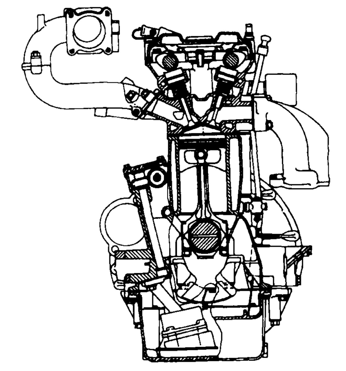

При переходе от ЗМЗ-24Д к более форсированному мотору ЗМЗ-4022.10 (форкамерному) состоялся возврат к закрытому сверху алюминиевому блоку с верхней фиксацией гильз, как более жёсткому, хотя и менее технологичному и, соответственно, менее массовому и более дорогостоящему. Увы, объёмы его выпуска были ограничены использовавшейся технологией литья, что не давало перейти на него в качестве постоянного решения. Окончательно же то, что алюминий исчерпал себя как материал для блока цилиндров, стало ясно при разработке (с 1984 года) турбонаддувного варианта мотора ЗМЗ-4021.10: несмотря на введение анкерных шпилек, стягивающих в единый пакет головку блока, блок цилиндров и крышки коренных подшипников, и целый ряд иных конструктивных решений, ресурс мотора оказался ограничен всего 150 тыс. км — против 250 тыс. км и более у обычного ЗМЗ-402.10.
Когда в 1978 году была начала работа над новым поколением четырёхцилиндровых двигателей ЗМЗ, с верхним расположением распределительного вала (проект Э403.10), изначальным техническим заданием был предусмотрен алюминиевый гильзованный блок цилиндров для базового мотора, а для входивших в семейство турбонаддувного варианта и дизеля — чугунные блоки. Между тем, в ходе разработки становилось всё более очевидно, что такое решение устарело и уже не отвечает современным требованиям. Начиная с прототипов четвёртой серии (1985 год), получивших обозначением ЗМЗ-406.10, чугунный блок был унифицирован на всех моторах семейства.
Это позволило при сохранении диаметра цилиндра 92 мм и водяных протоков между цилиндрами уменьшить межцилиндровое расстояние со 116 до 106 мм, с возможностью увеличения диаметра цилиндра вплоть до 96 мм при устранении протоков. Уменьшение геометрических размеров блока цилиндров и использование появившихся за прошедшие десятилетия более совершенных техник тонкостенного литья чугуна практически полностью скомпенсировало применение имеющего большую плотность материала, благодаря чему масса мотора оказалась на том же уровне, что и у форкамерного с закрытым сверху алюминиевым блоком (всё же менее жёстким, чем чугунный).

На первом фото не двигатель 21А. Там двс 402. Почему? Помпа не на гбц…
На первой картинке-рисунке не 402.
Чем докажете?
В поиске Яндекса вводите «змз 402 как выглядит», вуаля- куча ответов на многие вопросы.
Вы ушли от ответа. А я стою на своём — двс 402
Ну стойте, главное, когда такой двс будете ремонтировать, не ляпните, что это 402.
Опять ушли от ответа. Назовите мне отличия двс 402 и 21А
