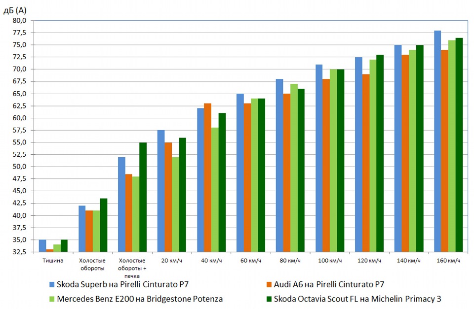

Привести собранный массив данных наглядно на одном графике не возможно, так что выкладываю таблицу. При желании не долго свести 2 интересующие модели и сравнить.
Если смотреть по объективным данным замеров, то лидера два — мерс и ауди. Мерседес выигрывает на малых скоростях, а ауди на больших. В связи с тем, что на больших скоростях так и так шумно, то победу присужу мерину. Для себя свёл 3-х лидеров и скаута в 1 график.
Что интересно супербу так и не дали стать ауди, несмотря на конструктивное сходство. С точки зрения маркетинга оно и понятно, зачем топтать соседнюю поляну. Порадовали показания скаута на относительно тихой резине. Как минимум я теперь «суперб» : )).
Затем решил свести 3 субъективно самых тихих (верхний ряд) и 3 субъективно шумных авто (нижний ряд).
Начнем наверное с шумных. Мазда 3 оказалась не такой уж и шумной, я ожидал разительной разницы. Весь шум у нее, как и у большинства, от подвески / резины. От форестера я многого и не ждал, единственное он меня удивил динамикой, вернее ее отсутствием. По документам вроде с 2-х литровым движком должно быть веселее. Чтобы разогнаться до 160 нам пришлось его уговаривать, все остальные участники делали это охотнее. Реально удивил фокус, да еще и «подготовленный». Субъективно заметно, что паразитных шумов с улицы поменьше, но нереальный гул резины убил все напрочь. Искать не шумленый фокус не стали, хозяин и так в трауре.
Из малошумной троицы самым тихим считаю меган, как и считал ранее. Там реально меньше всего слышно резину, но вот аэтодинамических шумов хоть отбавляй. Особенно заметно на больших скоростях в районе арок дверей. Вроде и уплотнители стоят, а ветерок не слабо гуляет. Переплюнул его в этом только шкодовский турик. Я так понимаю этими шумами они и набрали свой общий шумовой уровень. Шум от резины на старичке турике также менее раздражающий, чем на современных октахах. Трюк с ситроеном не вышел. Да автомобиль относительно не шумный, но только относительно. Чуда не произошло и гидроподвеска также удачно передает шумы на кузов.
Ну и в качестве страшилки на ночь сравнение самых объективно бесшумных авто и лады гранты.
Ладно, издеваться не будем : )) Просто если хочется узнать что такое шумное авто, то нужна гранта. После гранты многое встает на свое место и перестаешь дошкребываться до нормальных машин. Провели эксперимент и на стоящей машине прибавили печку на максимум. В результате 73 дБ(А)! Это как ехать на ауди на скорости в 140 км/ч. Как вариант, если вынести заднее стекло, то создается впечатление, что гранта только от мощной печки должна поехать :)) Ну да всё, завязываем, обещал же не стебаться.

Круто, только уровень шума в дБ не всегда соответствует субъективному ощущению
Так я о том и написал. Народу много может показаться, а вот технику не обманешь. Человеческий мозг вообще штука хитрая и много чего отфильтровывает. Единственный шаг на встречу это установка фильтра по чувствительности уха, по этому все значения в дБ(А), а не просто в дБ.
