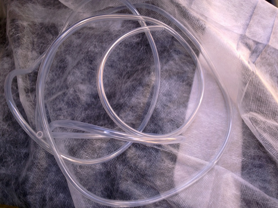

1. шланг — 2 метра

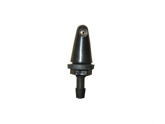

2. форсунка омывателя (использовал форсунку от заднего стекла ваз 2104)

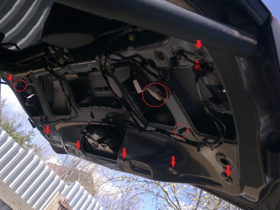

Скачал инструкцию по монтажу/демонтажу обшивки задней двери.
Все оказалось достаточно просто.
1. Снимаем уплотнитель задней двери (тот, что по периметру стекла, а не двери).

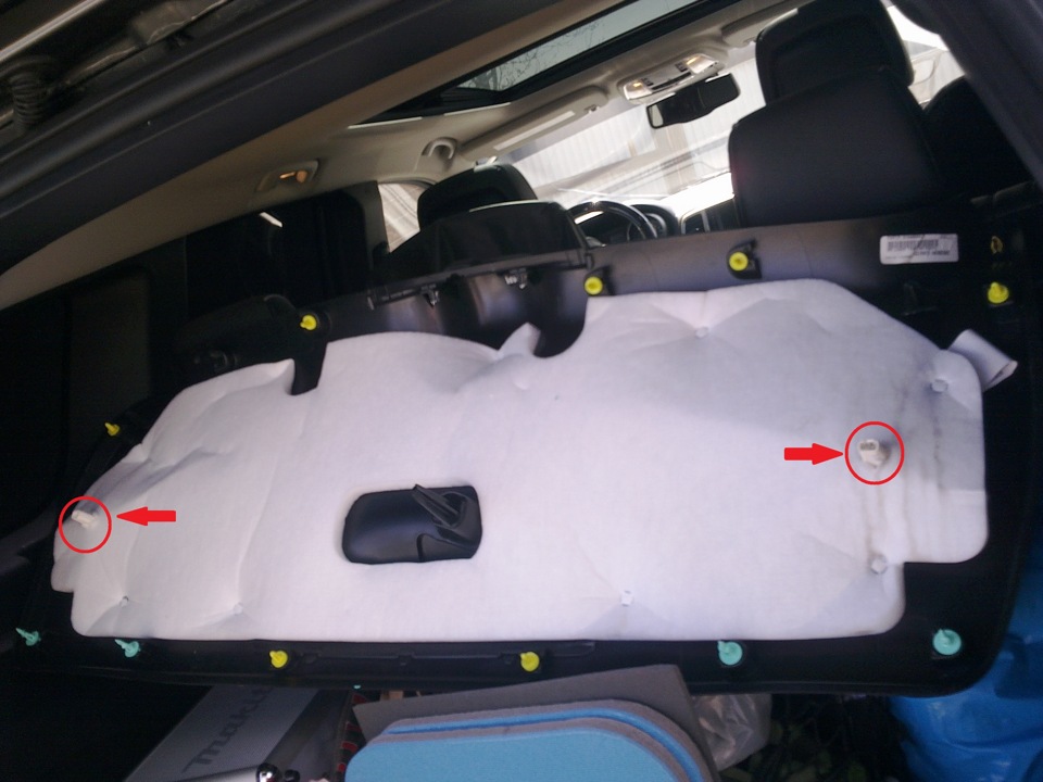

2. Снимаем обшивку двери.
Обшивка снимается легко, с угла поддеваем минусовой отверткой, далее по периметру.
Плюс отсоединяем разъем подсветки 2-штуки и разъем камеры заднего вида.
(сначала снимается нижняя панель, затем верхняя по периметру двери)

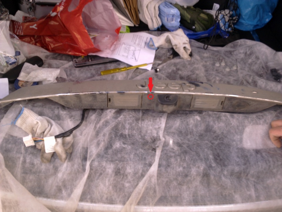

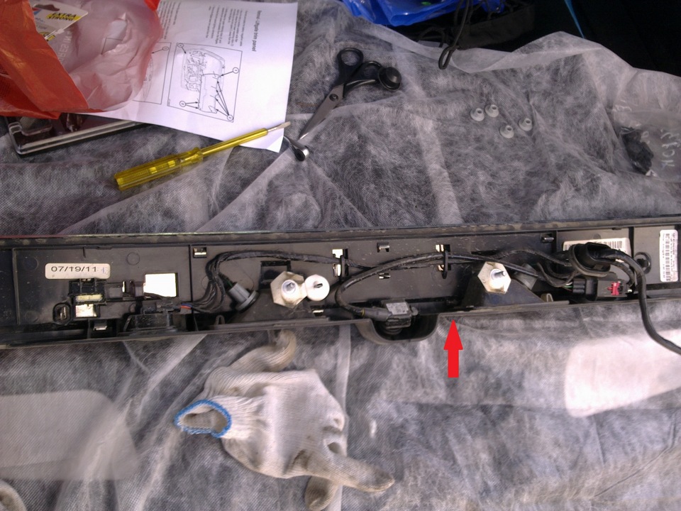

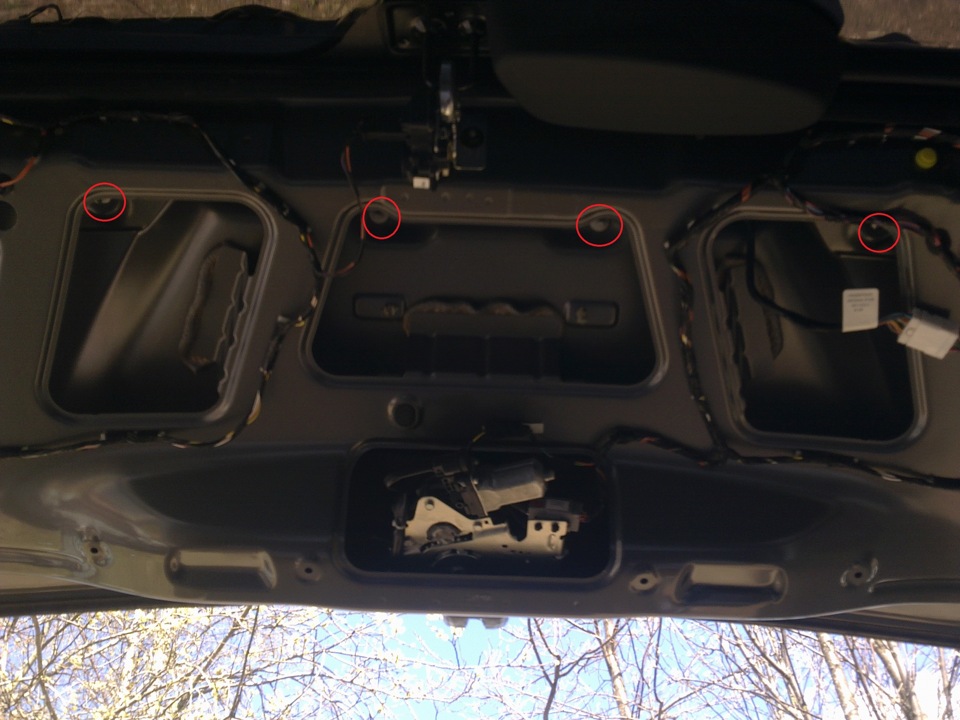

3. Снимаем внешнюю накладку задней двери, в которой крепиться камера и будет поставлена форсунка.
Крепится на 4 гайках ( откручивается из багажника — ключ на 10).
4.Прокладка магистрали.

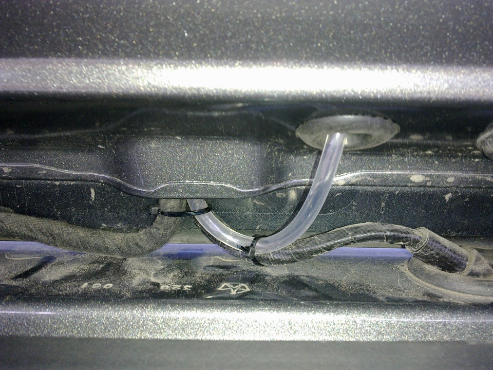

Дальше проложил шланг внутри задней двери.
Пришлось попариться, но все получилось. Продевал в несколько этапов.
Все прокинул, схомутал, перетереться не должно.

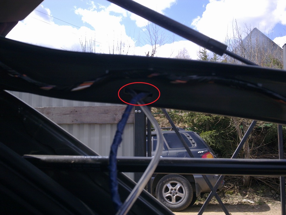

5.Вывел конец наружу через отверстие, где идет электрика на камеру и управление дверью.

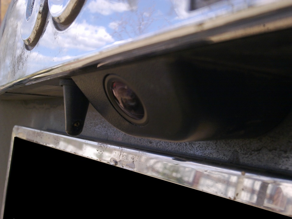

6. Установка форсунки.
Устанавливал слева от камеры, слегка сместившись к ближнему краю, высверлив отверстие свелом 6мм.
По мне место оптимальное.
7. Фиксация шланга.

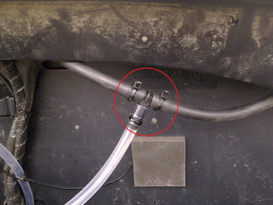

8. Монтаж тройника.
Результат.

а саму форсунку выбирали просто по размеру, что бы доставала?
Типа того ;))
Скажи, по фото не понятно, в каком месте делал разрыв и тройник ставил?
Слушай. уже и не помню точно. Вроде где-то сверху под обшивкой 5 двери.

На фото s3.images.drive2.ru/car.j…48cefc2e8466d005-main.jpg
стрелкой пометил вроде не то место?
Точно, не так. Эта фото мне в недетскую сумму влетела))). Когда постил не заметил, и потом другу проспорил, который это тоже подметил. Сейчас исправлю, спасибо.
