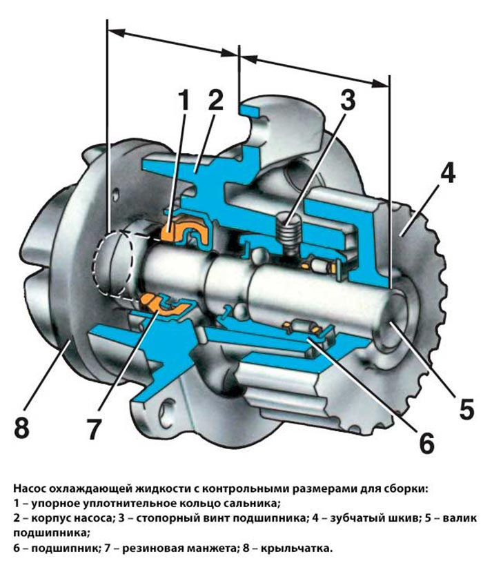

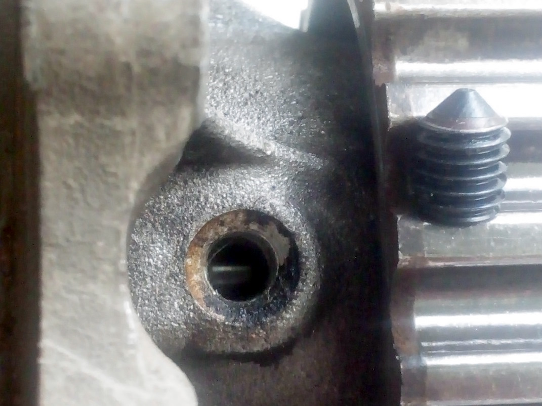

В некоторых книжных источниках упоминается, что наружная обойма подшипника имеет сквозное отверстие во внутреннюю полость, через которое фиксируется стопорным винтом в корпусе помпы.
Изучение драйва подтвердило эту информацию. Ввиду не очень хорошей погоды для проведения замены помпы, в качестве временного решения по принципу "хуже не будет" решил попробовать смазать подшипник помпы непосредственно на автомобиле.
Связавшись с производителем удалось установить, что изначально подшипник заполняется смазкой на загустителе из полимочивины — Berutox FE 18 EP. По описанию это высокоэффективная смазка для быстро бегущих подшипников качения и скольжения, с очень хорошими водоустойчивостью, защитой от коррозии и износа, прокачиваемостью. Класс NLGI-2, температура применения -20/+140.
Смазка хорошая, но дорогая и скорее всего на ней максимально экономят, что ведет к быстрому её старению. Смешивать с обычными смазками на основе литиевого мыла категорически не стоит. При желании в помпу безболезненно можно добавить 2-3 см^3 аналогичной полимочивинной смазки, например, Chevron SRI, которую я уже применял для смазывания ролика ГРМ.

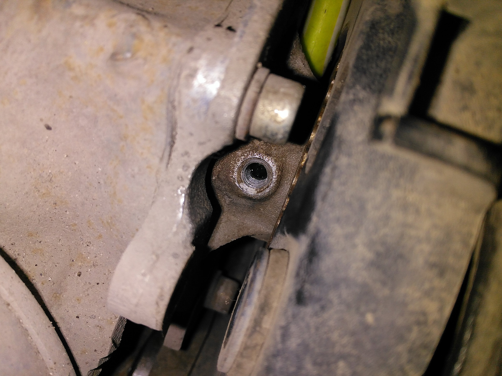

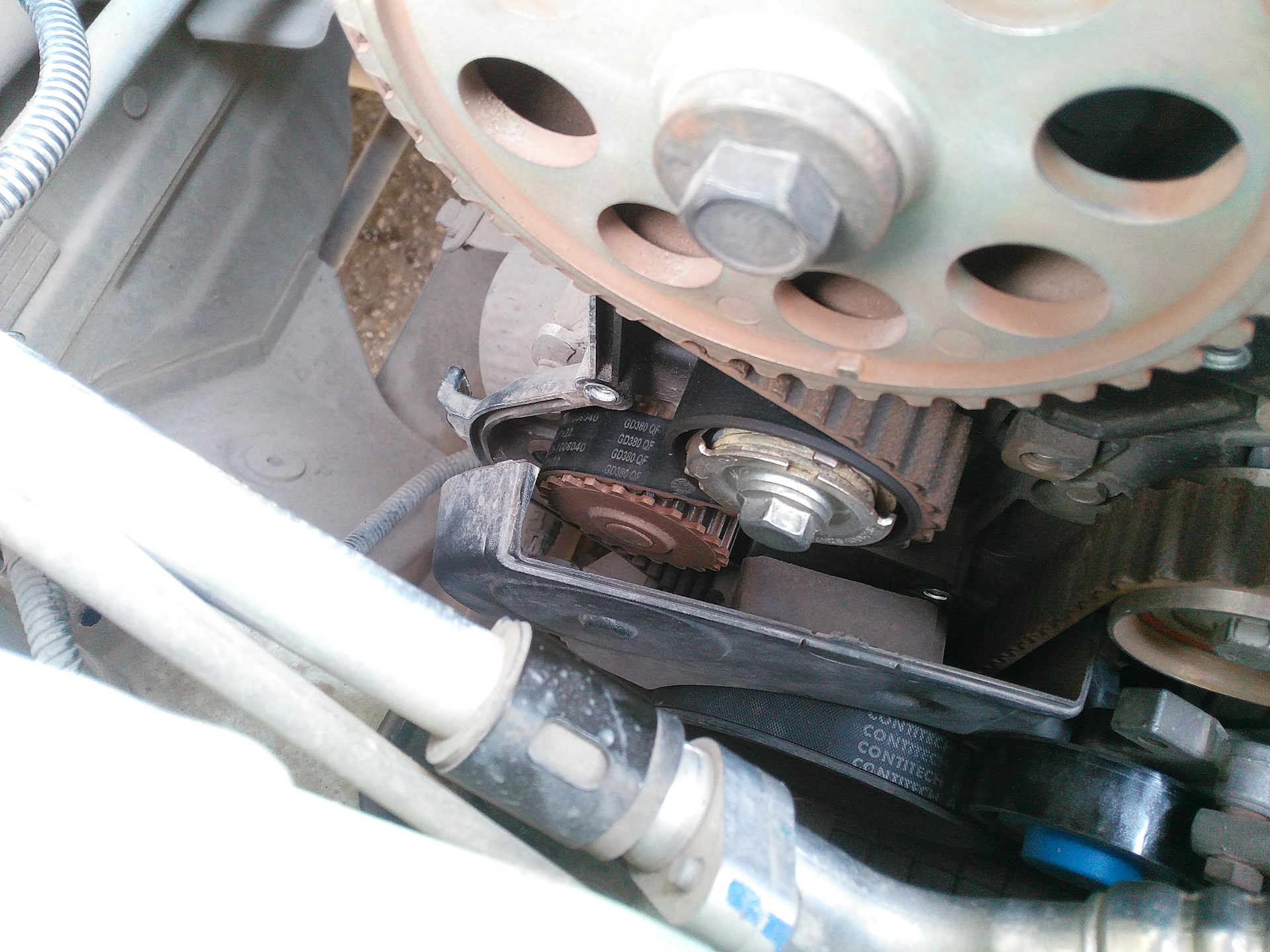

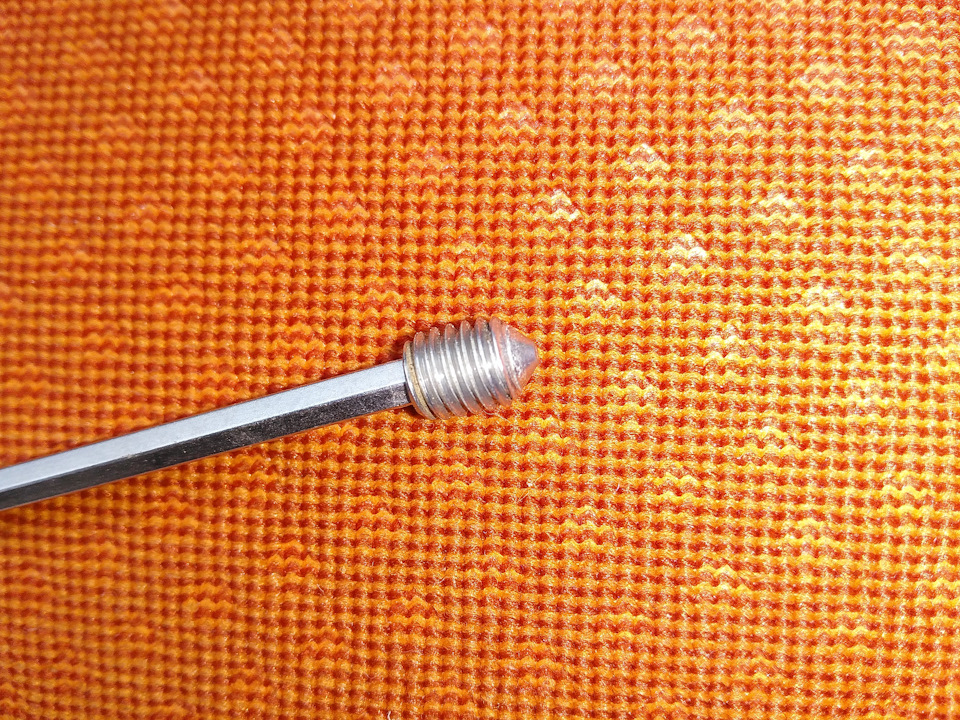

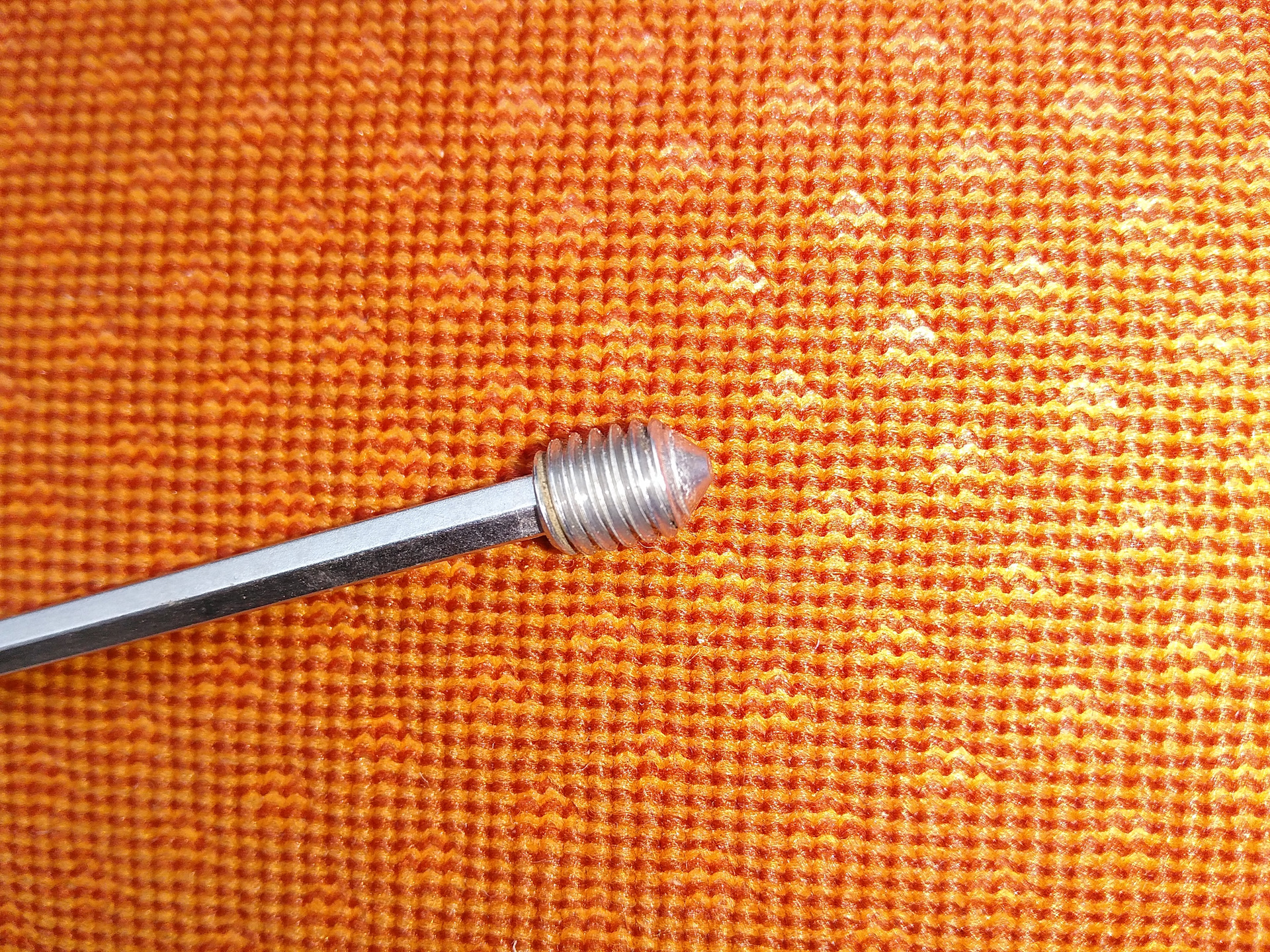

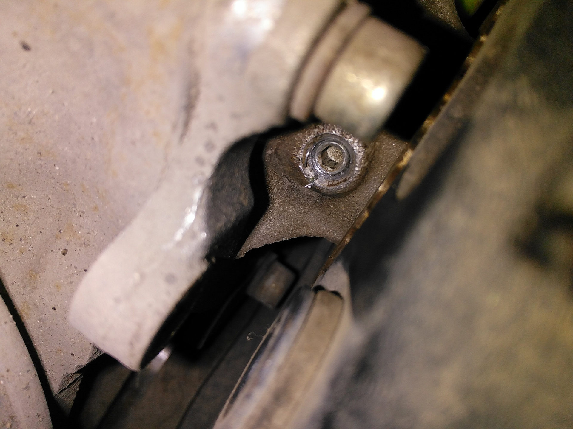

Для доступа к стопорному винту потребуется снять верхнюю переднюю часть кожуха ГРМ, отвернуть крепления передней нижней части и отвернуть крепление задней части к помпе.
Затем слегка отогнуть заднюю часть кожуха от помпы и зафиксировать его в таком положении, определив в щель подходящий по размерам предмет. Так мы получаем доступ к винту.
На старых помпах он может быть под шлицевую отвертку, на помпах сторонних производителей вообще отсутствовать, а в данном случае стопорный винт выворачивается шестигранником №3.
Далее при помощи инсулинового шприца плавно заполняем полость смазкой, не позволяя образовываться давлению, способному выдавить уплотнения подшипника.
Сборка производится в обратной последовательности.

И не понял, как там помпу сзать. Оказывается кожух ГРМ надо было в сторону отводить. А я не догадался кожух открутить нижнюю часть.
Не понял только, винт прямо сверху?

Ещё вопросик, этот винт в помпе затягивается до упора?
Да, до упора но сильно затягивать не надо, он садится конусом.

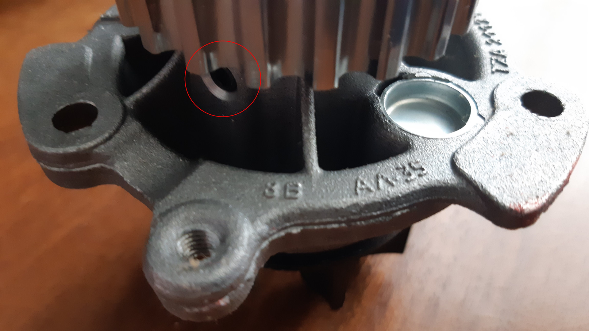

А в тза повер фул люкс есть ли такое отверстие?
Тоже есть.

1. С завода заложена полимочевинная смазка. Добавление смазки на загустителе из литиевого мыла приведет к резкому росту коллоидной стабильности смеси.
2. У подшипника, работающего работающего на dn более 10000, заполнение смазкой не должно быть более 50% от свободного объема. Учитывая, что в подшипнике уже есть какое-то количество заводской смазки, хоть и сработавшейся, добавление более 3мл приведет к переполнению, перегреву и потере смазки.
3. Поэтому плунжерный шприц с литолом и прессмасленку, способные также выдавить уплотнения подшипника, оставляй себе.

Попробуйте на иномарках найти смазочное отверстие в помпе! Черта лысого. . .
А кто сказал, что вышеупомянутое отверстие ИМЕННО СМАЗОЧНОЕ? Оно предназначено для винта, который фиксирует подшипник от проворота в корпусе. А уж смазка через этот канал — побочное явление.
Оно как раз смазочное. Иначе было-бы просто углубление и канавка, как на других подобных подшипниках. Именно через него на заводе первоначально закачивают смазку в подшипник. А ввиду того, что её жлобят, добавление небольшого количества правильной смазки в качестве экстренной временной меры не самый худший вариант.

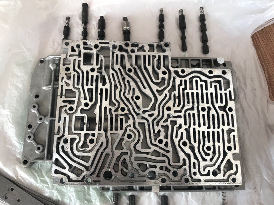

На фото крышка АКПП с каналами и клапанами — невооруженным глазом видно, что ее придумал шизоид — любитель лабиринтов.
Сидит где-то и прикалывается, как люди с ней выход ищут.

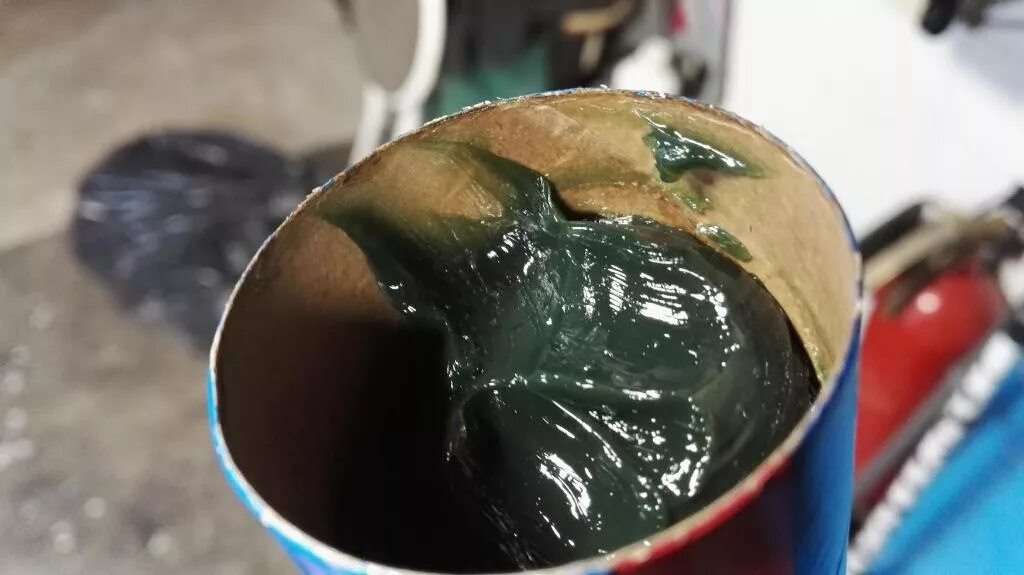

Полезно. Осталось найти подобную смазку …
Chevron SRI самая доступная из подходящих. В моем регионе от 380 р за тубу на автодоке: www.autodoc.ru/price/5434/254504642
Нашёл на EMEX, эта смазка? А то у неё вроде код немного другой.emex.ru/catalogs/chemistr…D.d=2&productId=157296750
Да, она.
Спасибо! Правильно я понял что эту смазку и в ролики ГРМ можно класть, только наверно после промывки его, чтоб смазку не смешивать?
Да, правильно, чтобы класть её в ролики их нужно промывать от старой смазки.
Она что дольше ходит чем BLUE ?
Да, в зависимости от условий эксплуатации, её ресурс больше в 5-10 раз.
Ещё раз спасибо за инфу, сегодня закажу её, как придёт — займусь этими процедурами, а то на носу большая поездка, нужно всё подготовить…)))

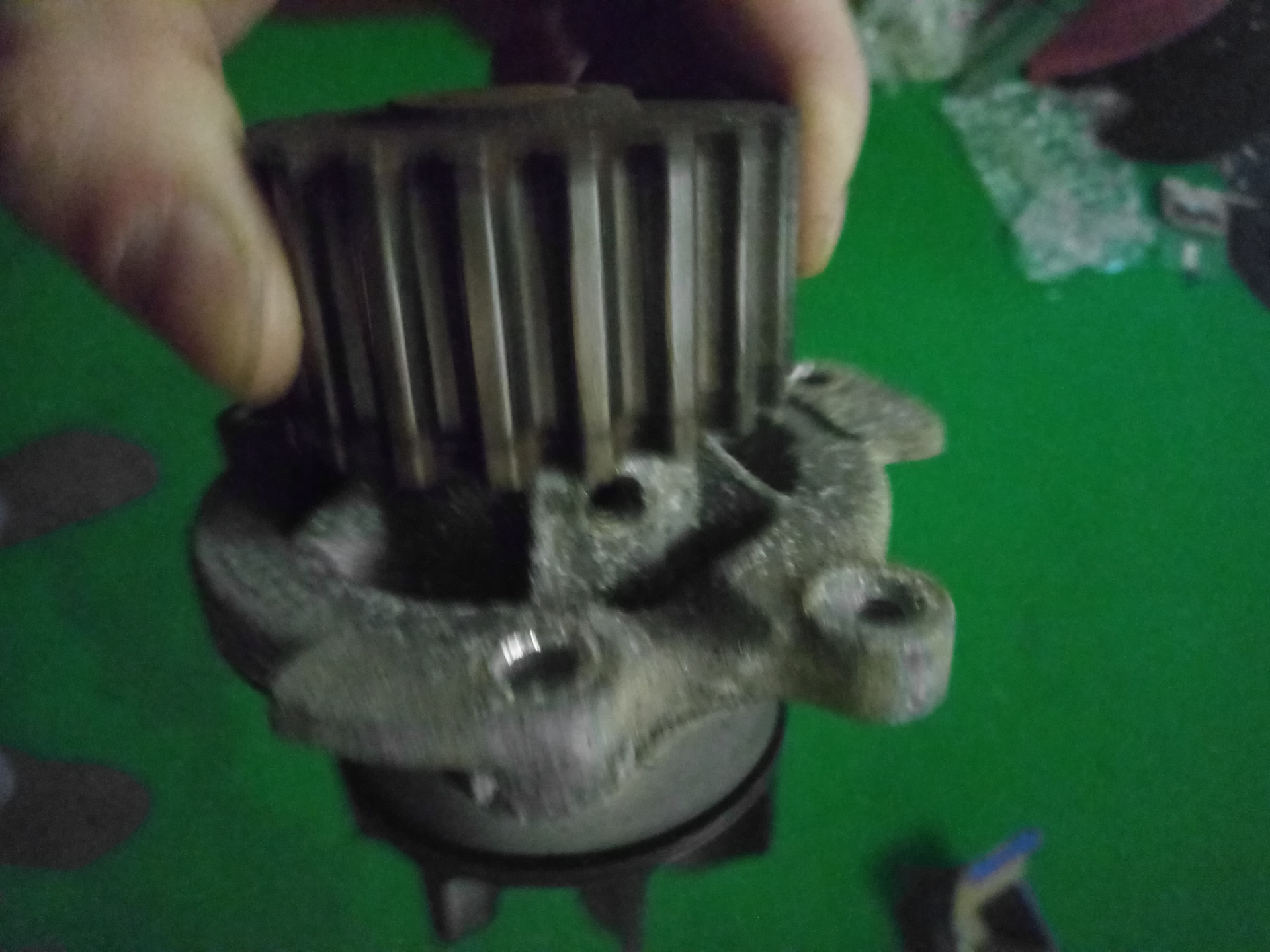

Осталось найти помпу, с таким отверстием. У меня например dolz и ее там нет. www.drive2.com/c/458827302856368417/ например. Как и многие ТЗА.
На ТЗА есть на всех. На долз действительно нет.
Да есть на ТЗА, я не прав.

На заводской тоже такое есть. Под шестигранник 3-ку.она у меня без люфтов в хорошем состоянии. Крутиться тоговато еще. В запас оставил.
Так это я заводскую и смазывал. Новая теперь в запасе будет лежать.

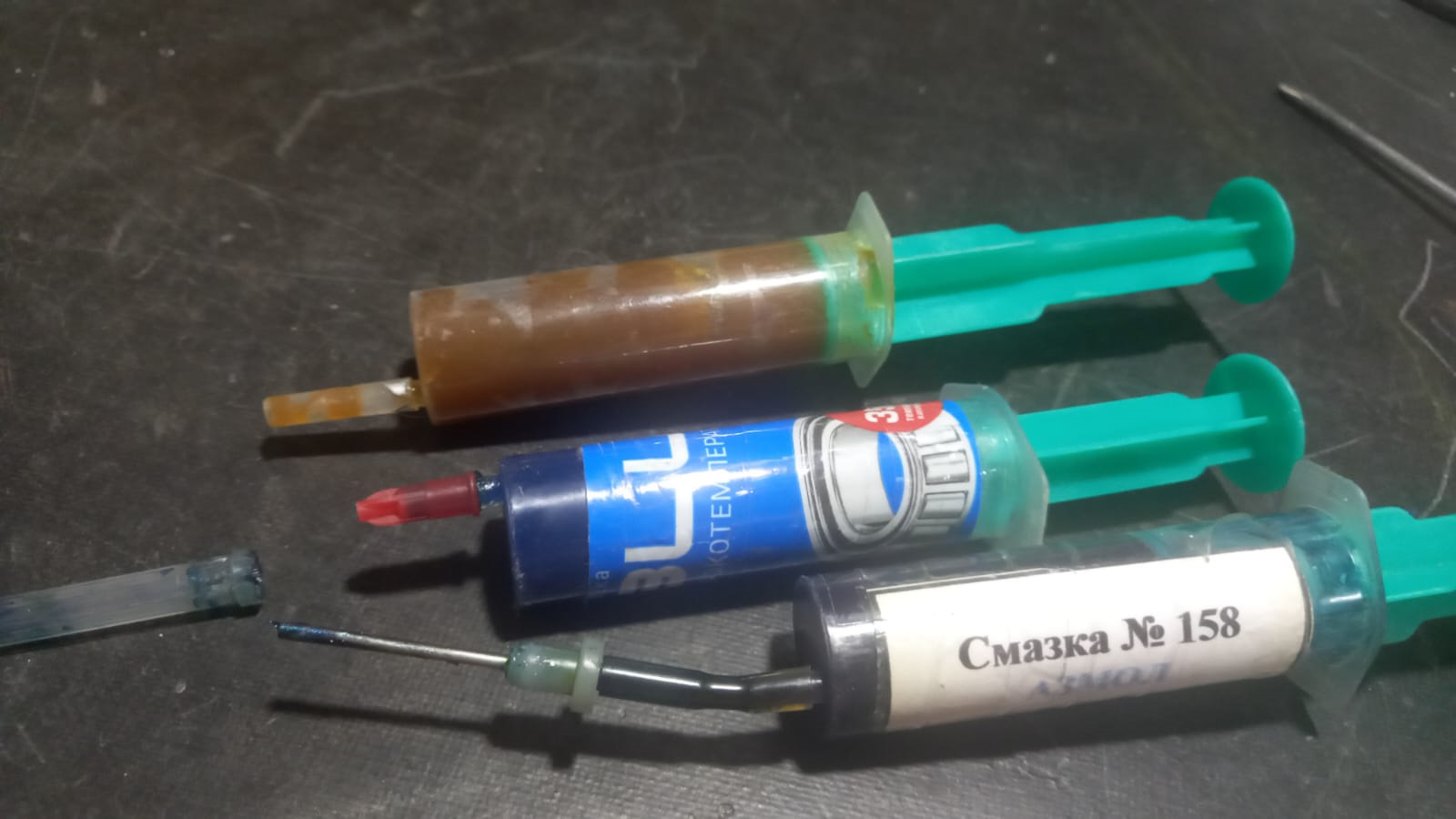

В итоге Шеврон заложили? У меня есть туба с MC Blue для подшипников. Пойдёт? Моя помпа 50000 отходиила. Скидывал ремень, вращается также без заеданий, не шумит. Есть желание её не менять, а продлить срок эксплуатации заводской.
Да, шеврон заложил. Блю хорошая, но не подойдёт — она загущена литиевым мылом.
Полимочевины тоже не всегда совместимы к сожалению — это целое семейство весьма различных загустителей.
Специалисты Шеврона ответили, что допускается смешивание с любой полимочевинной смазкой.
Интересный тезис от них. Ну хорошо.
Turbomotor-412
Не подходит, она на литиевой основе.
А такая? Досталась на халяву.
Да тот же литий+парафин.
Гдеж тогда ее использовать?
Не знаю) Я сейчас стараюсь более целевые смазки брать, хотя стоит и синий Мобил, и зеленый Кастрол, оба на литии. Кастрол в том же ролике ГРМ более 15ткм не живет, высыхает, приходится мыть и перезабивать.

Мазнули и хватит))
Вот сейчас ты резко пал в моих глазах😁😂 А мы тебя деректором в АвтоВаз пробиваем😁 Вот так всегда, сначала все хорошо, а потом "и так сойдет" 😁
Это картинка с ноткой сарказма про то, какое количество смазки сейчас кладут с завода.
Тогда я снова "ЗА" 😂☝️ Хде подписываться?
yonnex001
Да, так и есть. Норма закладки строго по минимуму, а на деле могут класть и ещё меньше.
Подскажите пробег помпы до появления свиста, или жужжания?
Помпа была заменена на 135 т.км. Подшипник был в идеальном состоянии, но подвел сальник.
Что-то на моем 8 клапаннике похоже к этому винту не подлезть, мешает кожух. Он на 11183 моторе прикручивается вместе с помпой. Хочу попробовать просверлить аналогичное отверстие сверху в корпусе помпы, там более удобное место. Только не уверен возьмет ли сверло обойму подшипника. И на счет смазки. Что-то с Шевроном как-то не получается. Думаю все-таки закачать туда, если получится, литиевую. Ведь если подшипник гремит, то ее там совсем мало и возможно она не сильно навредит новой смазке.
Да, с кожухом 2108 беда, он мешает. Сверлить корпус и подшипник мне кажется идея плохая — стружка. Плюс просверлить подшипник не снимая помпы мне кажется почти невозможным.
Если подшипник гремит, значит уже имеет повышенный люфт, а значит смазка ему значительно не поможет.
Я бы предложил приобрести новую помпу и подготовить ей к установке. Смазку могу отправить бесплатно, пересылка обойдется 160 рублей.

Вчера мне удалось добраться до этого фиксирующего подшипник винта. Пришлось просверлить отверстие в боковине кожуха, напротив винта. Загнал в подшипник примерно 3 мл смазки МС1510. Сегодня утром жужжания не наблюдалось, будем дальше смотреть. Перед тем как туда лезть, разобрал старую заводскую помпу ТЗА. Убедился что в подшипнике есть отверстие для фиксации и оно же для смазки. Подшипник в заводской помпе идет вологодский, она у меня проходила 95т, попался качественный. А смазка Shevron SRI какого цвета?
Грязного)
В продолжение темы. Смазка помогла всего на пару дней. Да и то наверно потому что было жарко и поэтому скрипа не было. А как немного захолодало, он снова появился. Попробовал еще туда закачать 2 мл той же смазки, не помогло. Думал что она густовата и не проникает под ролики и шарики, закачал литол, он пожиже. Все без изменений. Сделал вывод что это может скрежетать разваливающийся сепаратор или керамический сальник, у них это частая проблема как оказалось.
yonnex001
Грязного)
