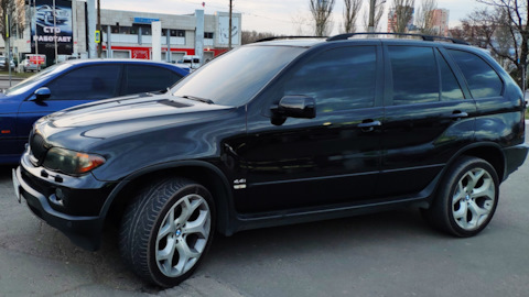

На самом деле е53 может обходиться гораздо дешевле, просто нужно знать взаимо заменяемость запчастей . Рекомендую устанавливать только оригинальные запчасти, замену с других машин, ну или аналоги использовать как временное решение.
— катушка зажигания на м54 мотор подойдёт от приоры, визуально почти одинаковые, только на наших защелкиваются, а на приоре закручиваются ( показания по диагностике такие же как и в оригинальных Бмв хорошие, можно ставить свободно )
— На х5 подходит бачок ГУРа от Газельки ( фирма одна, но на много дешевле )

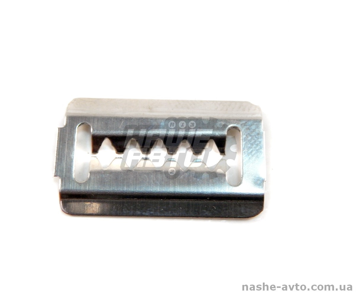

— клипсы линевки 51711947419

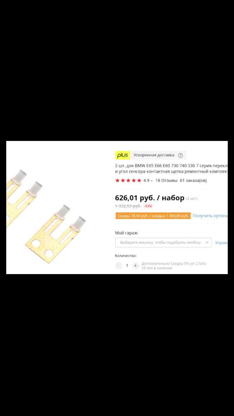

На алике появились счетки для датчика положения руля
