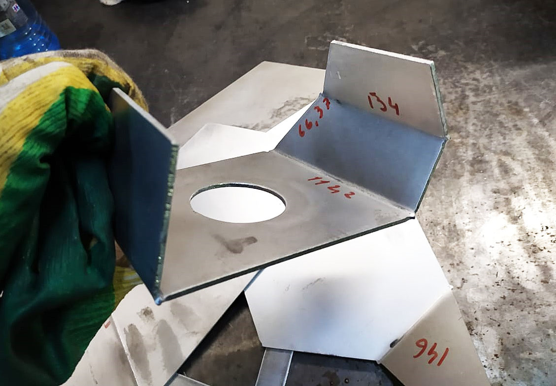

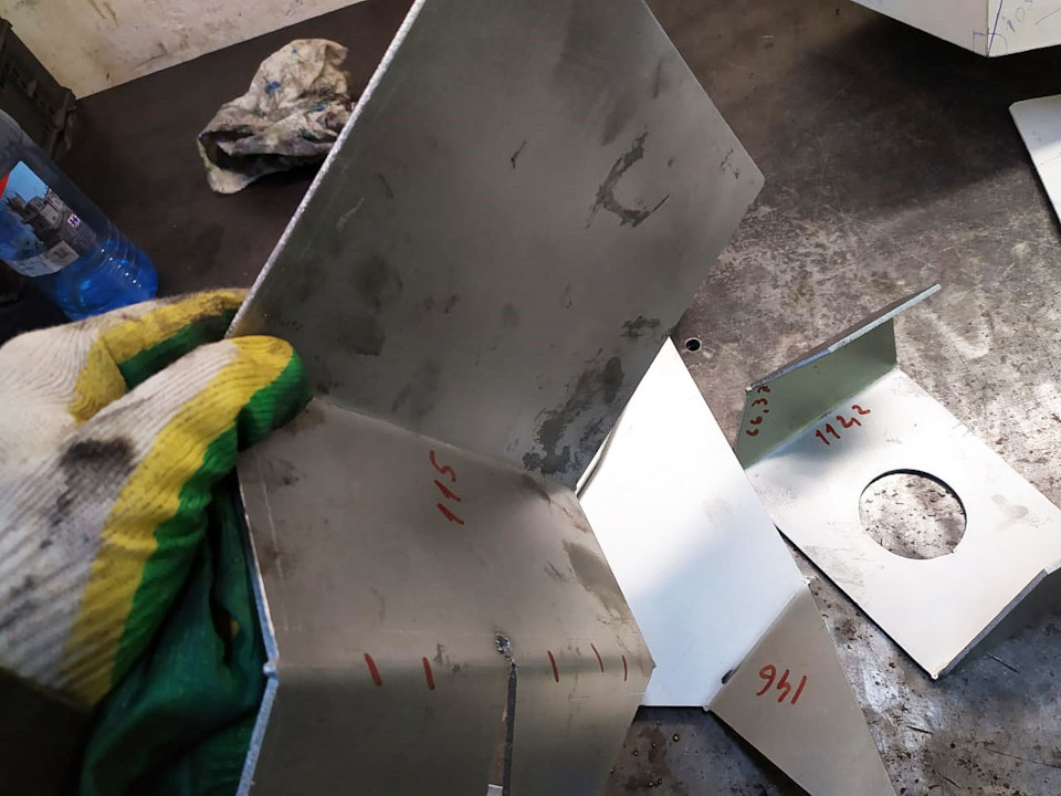

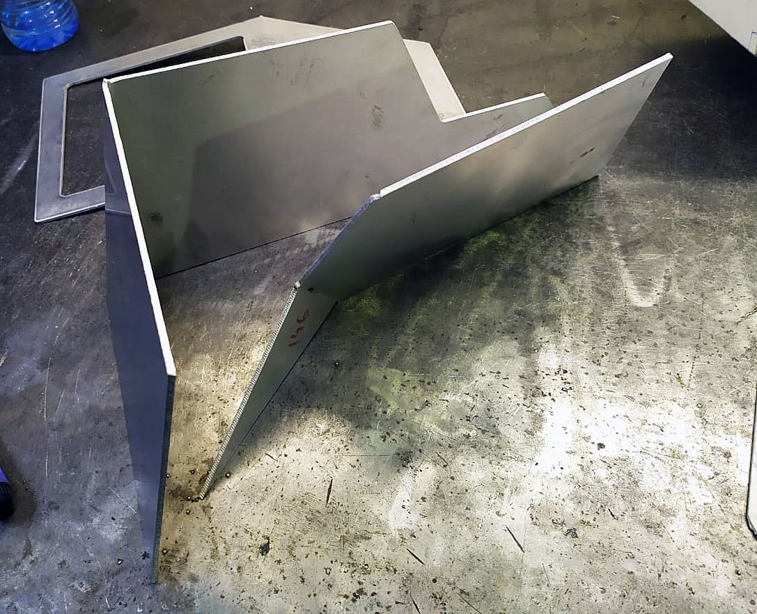

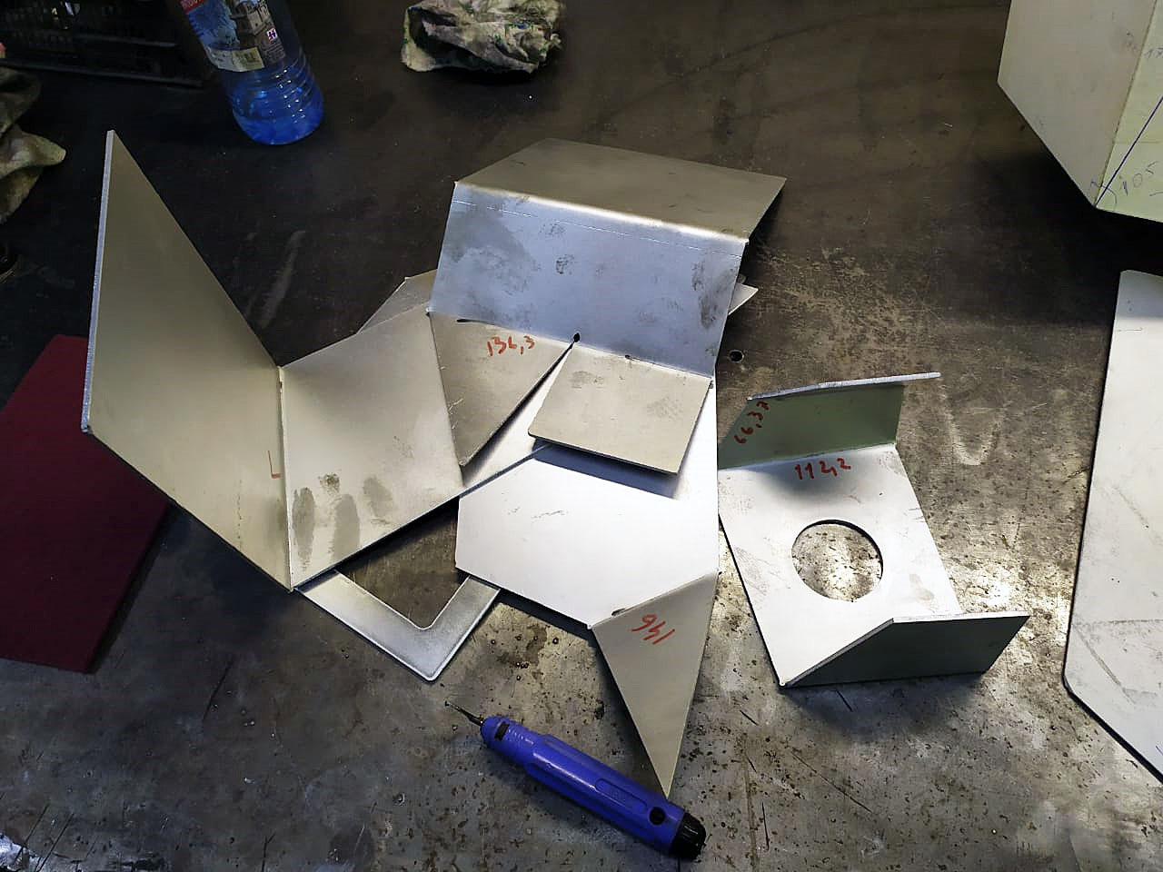

Приветствую всех, кто добрался до третьей части записи про бак со льдом. В предыдущей части мы остановились на том, что ателье «BARS Автоспорт» взялось мне помочь с баком, создали 3D модель, и начали кроить алюминиевые листы. А мне дали список того что еще нужно купить, с чертежами того, что нужно изготовить. Уверен, что изготовить они могли все это и сами, но поручили мне, чтобы я им не мешал. Знали, что я попытаюсь что-нибудь изготовить самостоятельно.

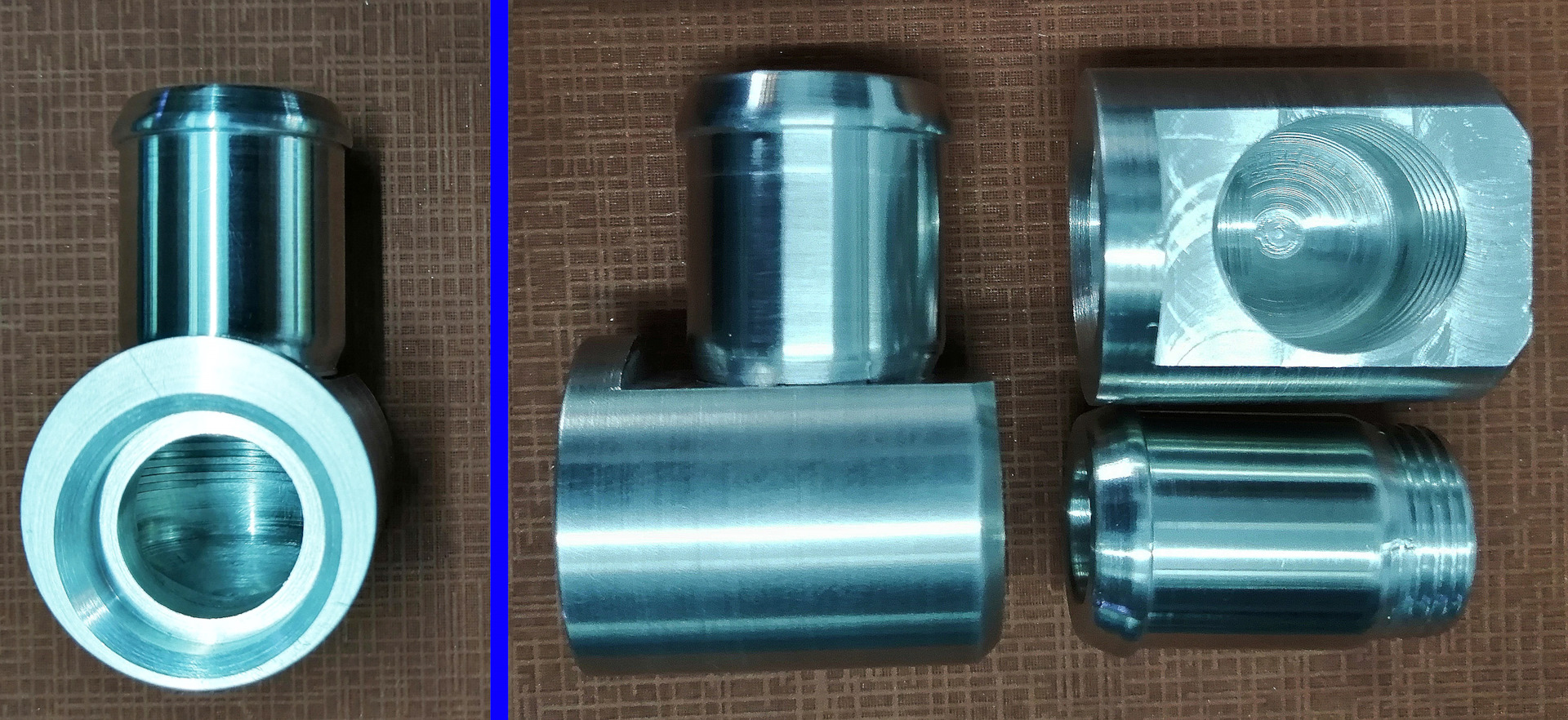

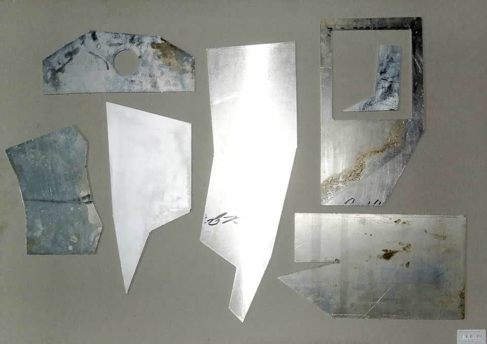

Станочки у меня маленькие, китайские, но если очень захотеть, то можно сделать. Купил материала почти на 2000 рублей с доставкой из Краснодара и приступил. Конечно, не без брака, и первые два образца ушли в мусор из-за неопытности, но два следующих вроде получились.

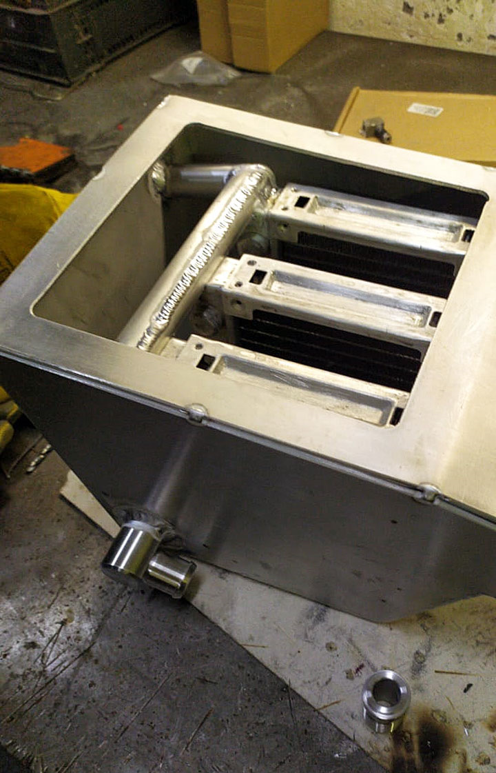

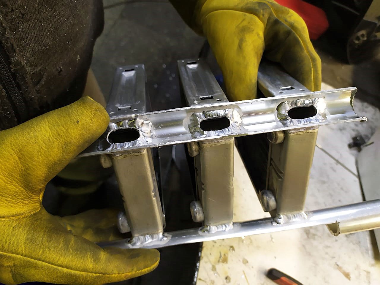

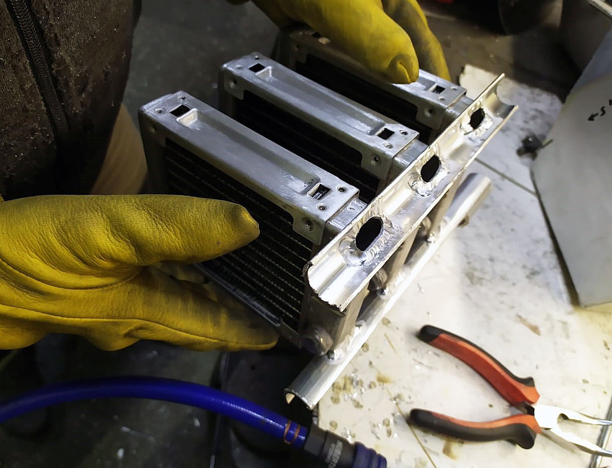

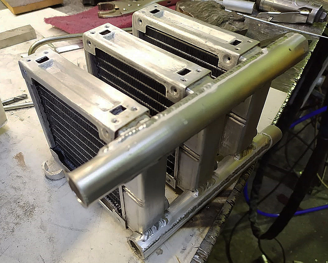

А в это время в «BARS Автоспорт» уже вовсю работали над внутренним пакетом радиаторов. Дело в том, что бачок был собран и сварен вокруг этого пакета, иначе не получалось, и поэтому пакет пришлось делать в первую очередь.

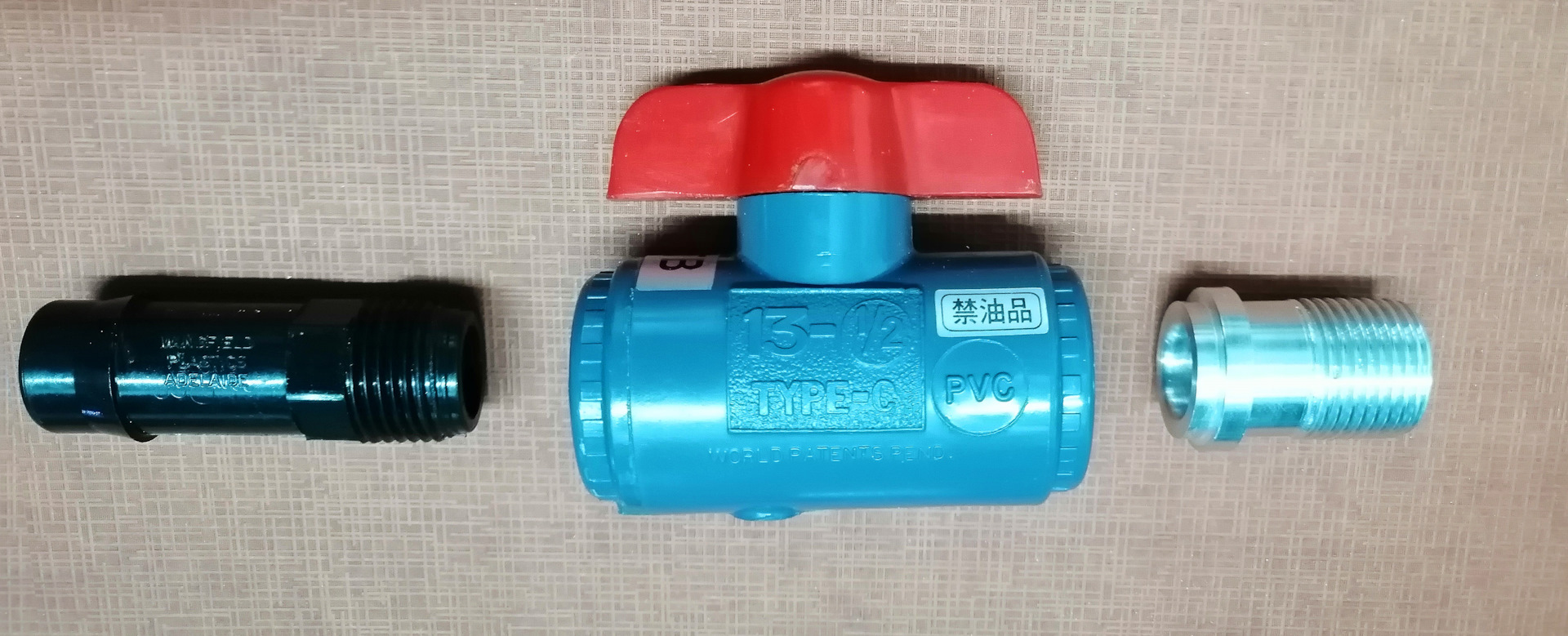

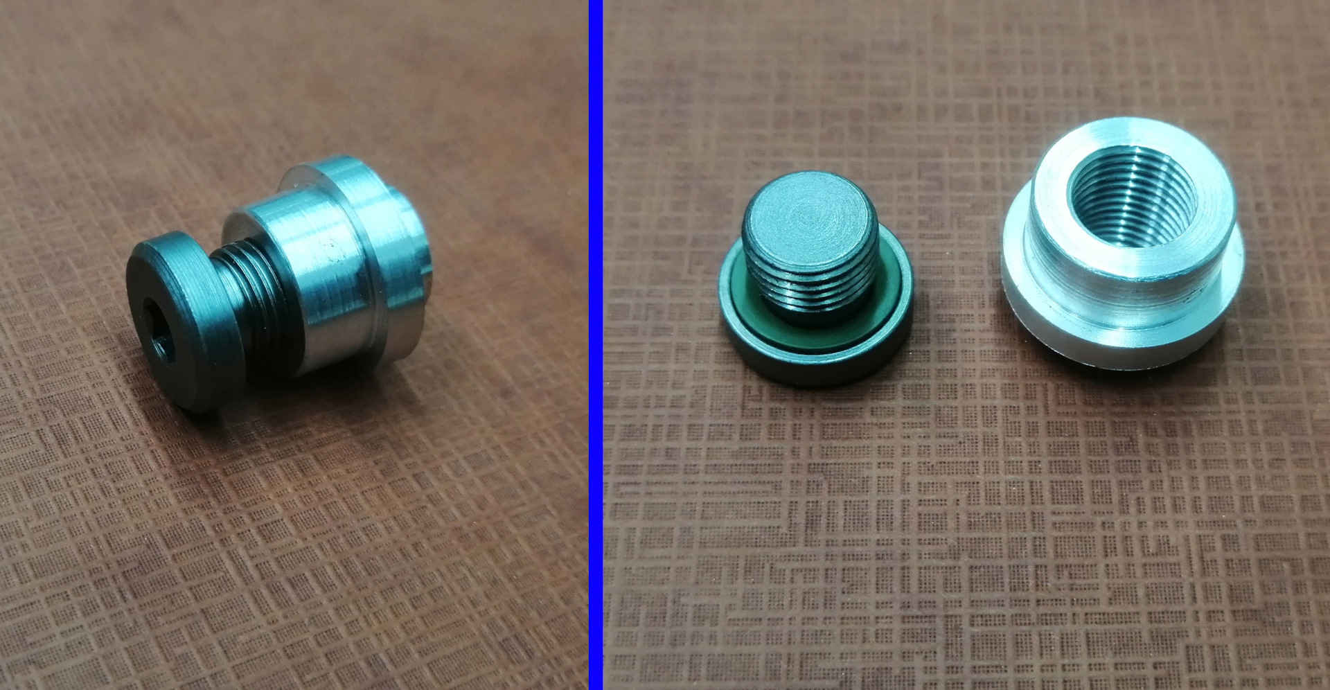

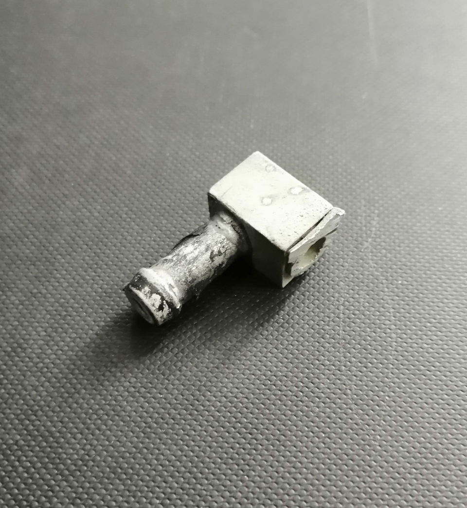

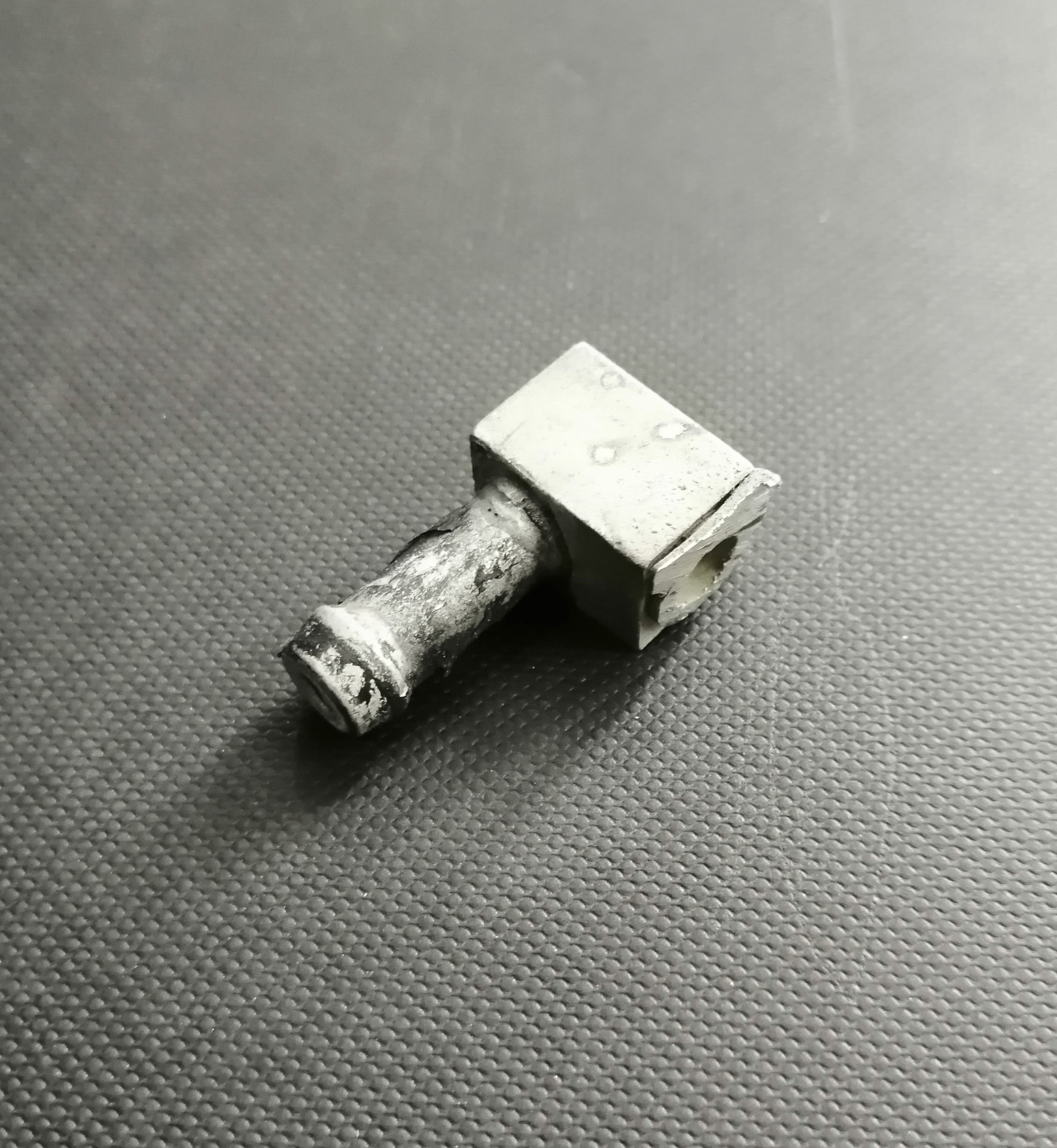

Я купил уплотнительные резинки от задних фонарей ВАЗ 2109, замки для крышки бака и отпилил несколько штуцеров от выброшенных радиаторов (кажется, от N63).

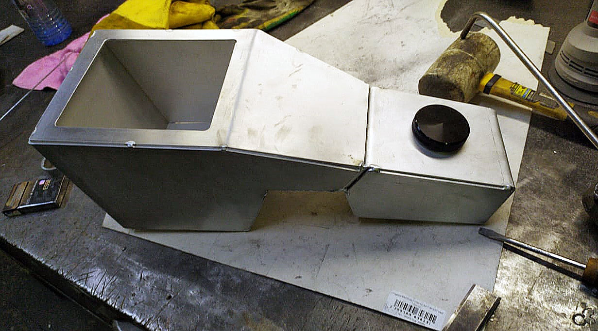

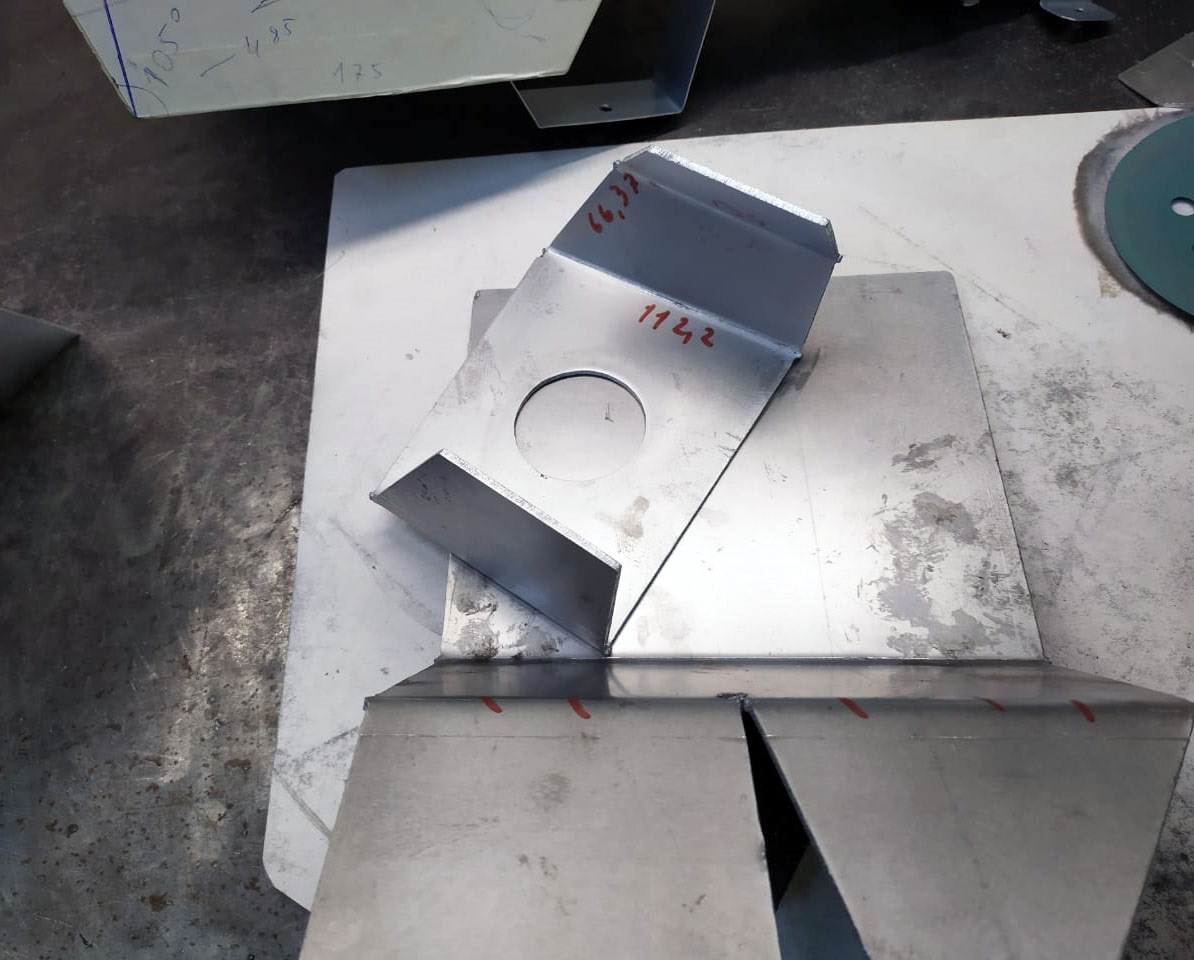

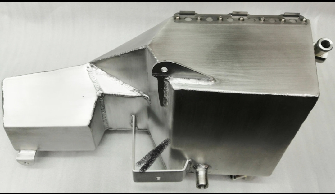

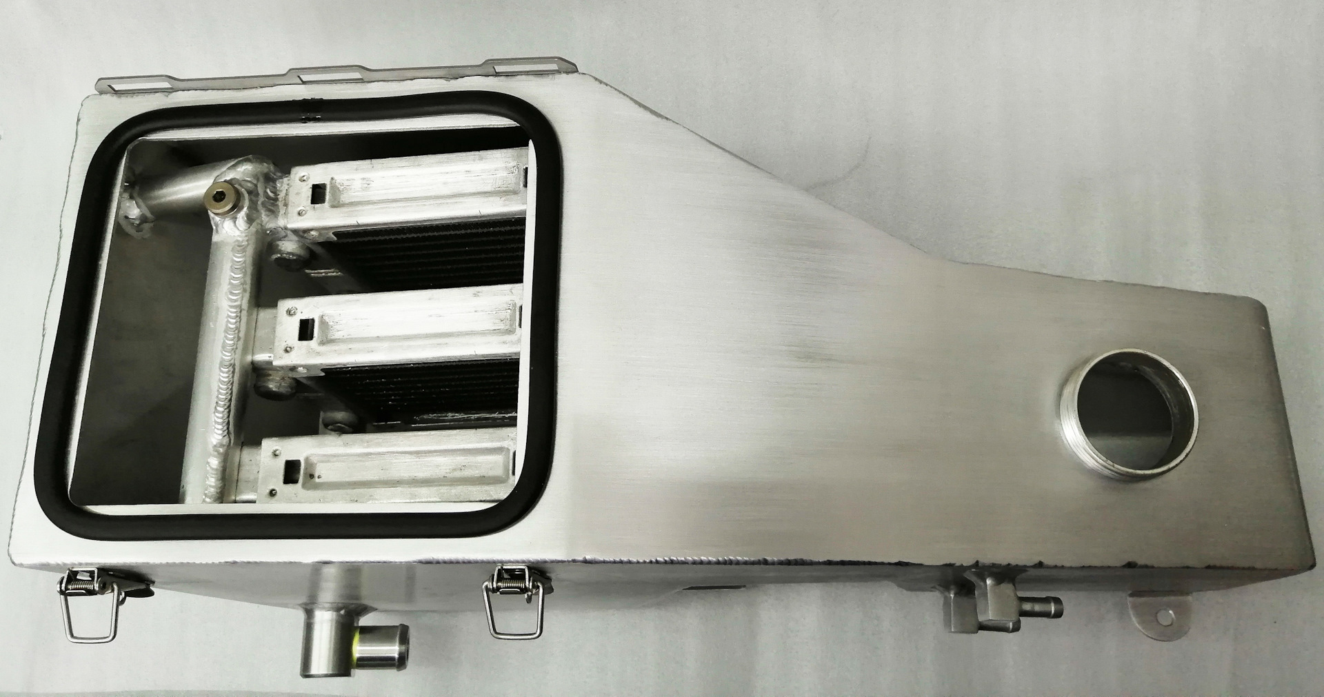

Бак временно собрали на прихватках, примерили еще раз в Бриллианте, и только после этого окончательно приварили крепления и штуцера, точно определив их положение и углы наклона.

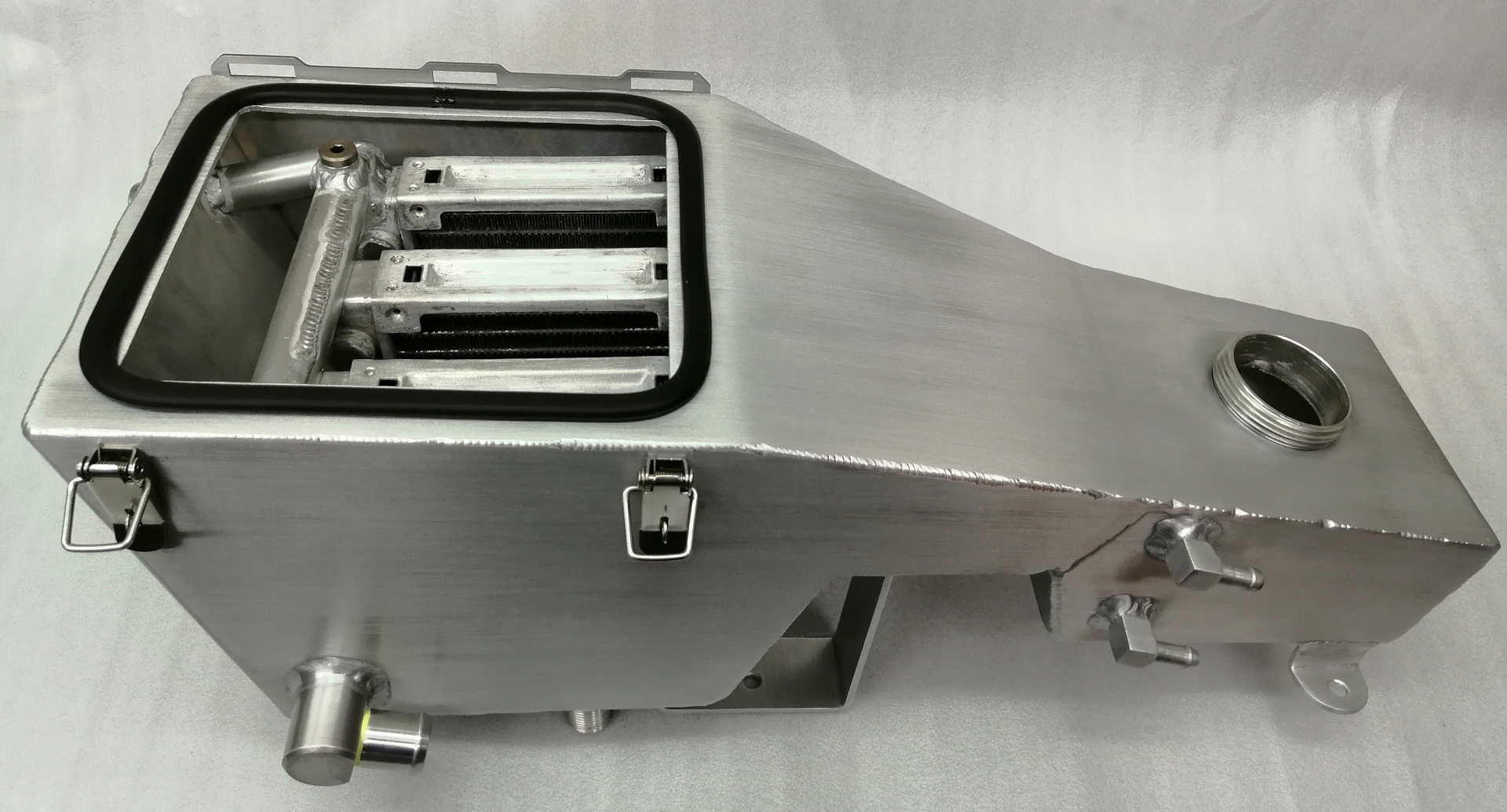

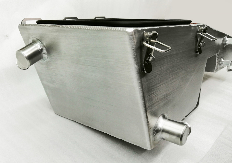

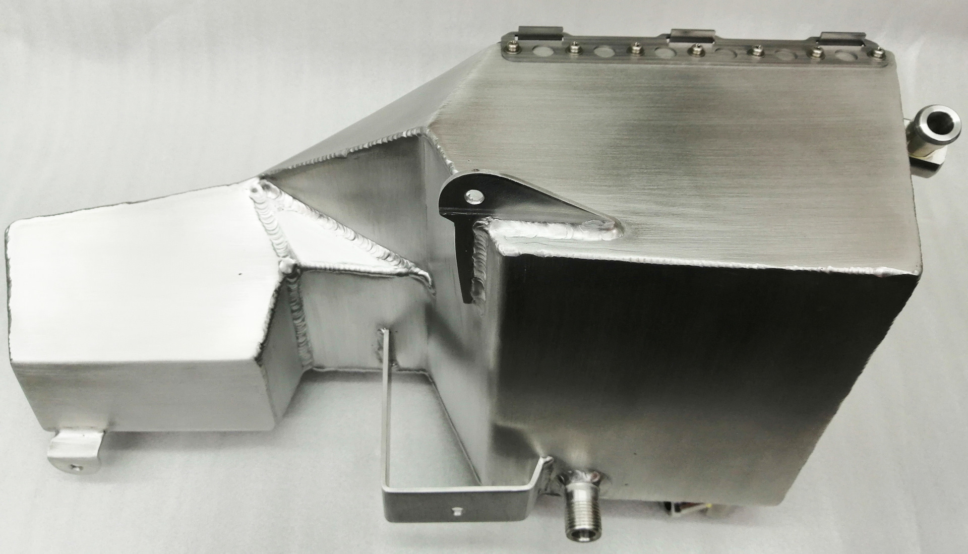

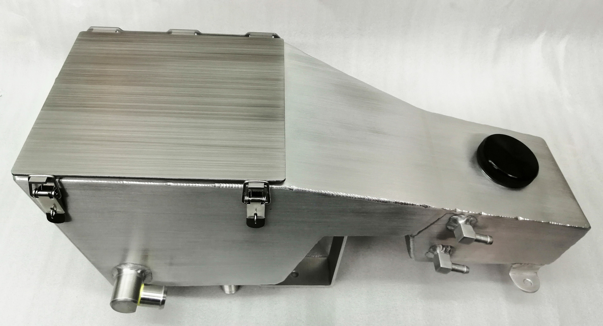

Через день мне отдали почти готовый бак. Оставалось только установить крепления крышки, замки, приклеить уплотнительную резинку и сделать термоизоляцию. Ключевое слово «ТОЛЬКО». Смотрю на бак, и рука не поднимается его в термоизоляцию заворачивать. Швы ровные, аккуратные, алюминий блестит. Думаю, а может его отполировать? Вооружился шкурками и пастами, потратил часов 5 на это дело, получается плохо. Даже на ровных поверхностях местами алюминий остается чуть другого оттенка. Возможно, из-за нагрева во время сварки, а может сплав такой. А еще где то, уже после полировки, высохла капля воды и осталось пятно. Пошел за советом к ребятам из «BARS Автоспорт». Они предложили сделать сатинирование. Не скажу, что это полностью решило вопрос с пятнами, но их теперь почти не заметно.

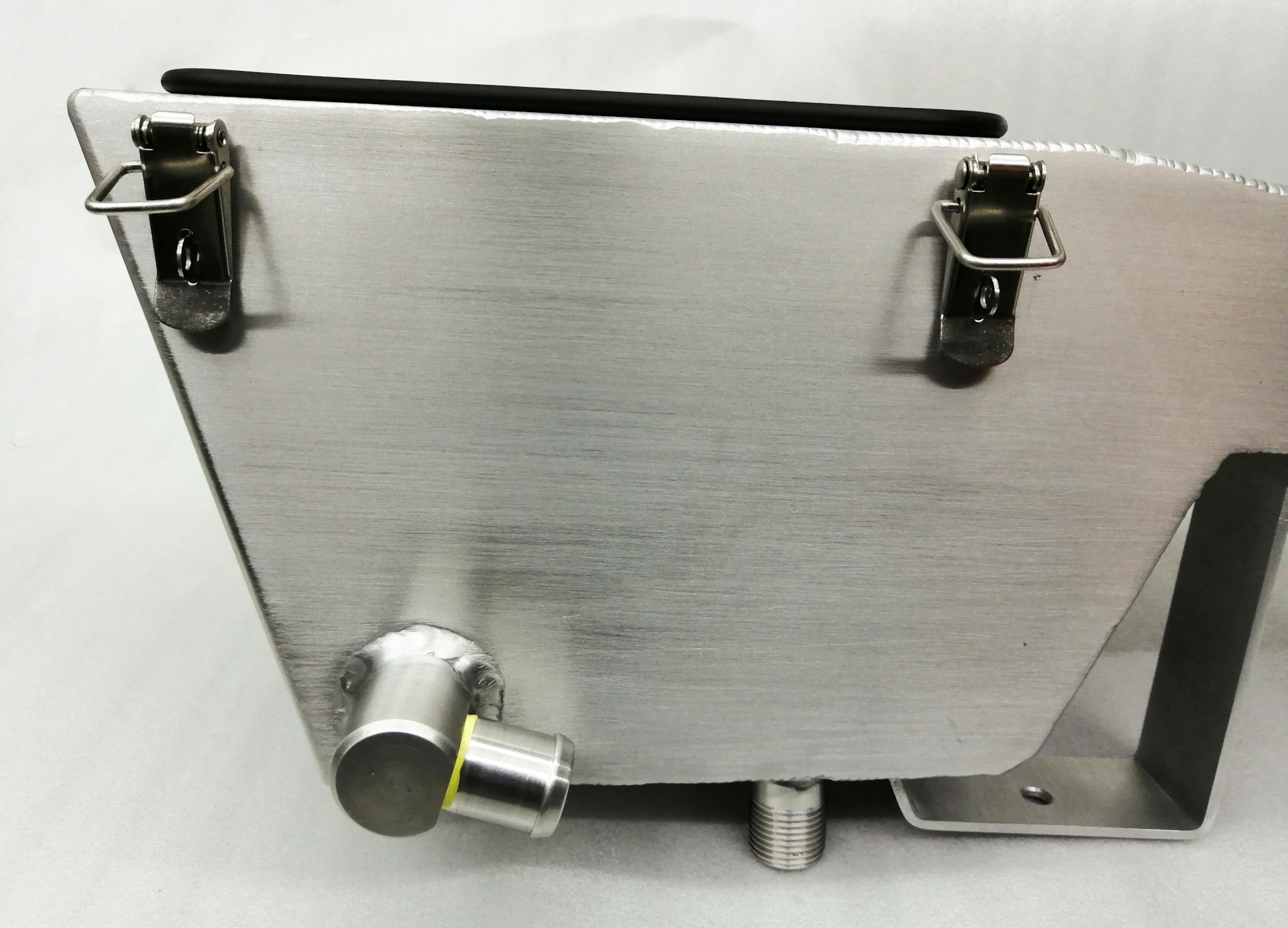

Крепление крышки и саму крышку бака изготовили из нержавейки (толщиной в 3 миллиметра, чтобы ее не сгибало замками). И это отдельная история, как я в ней фрезеровал канавки для замков и креплений, а потом еще и сатинировал с обоих сторон. В общем, времени я потратил много, но выглядит бак очень достойно. И это тот редкий случай, когда я остался доволен качеством, продуманностью и профессионализмом. Ребята из «BARS Автоспорт» постарались и не в первый раз меня удивили. Спасибо им Большое! Обязательно в следующий раз обращусь снова к ним.

В живую все намного круче 🔥💪
Завод отдыхает, класс.
Спасибо, старались. 🤝🏻
Реализовано красиво.
Напомнило пулемёт Максим )))
В одной из версий была увеличена крышка, чтоб можно было не только воду заливать, но и закидывать снег и лед чтоб остудить ствол )))
Для алюминия применим метод анодирования, цветовая гамма довольно большая. Метод таков что краска глубоко проникает в аллюминий после чего сверху образуется окисная плёнка не дающая внешним факторам воздействовать на металл. А в условиях одновременной жары снаружи и холода внутр это будет актуально.
Согласен, но во первых надо окончательно одобрить конструкцию (дорабатывать покрытые детали не очень удобно, да и покрывать придётся заново). Во вторых возможно придётся все же делать тепло изоляцию поверх всей этой красоты. Тогда вообще не важно чем он покрыт. Вырежим на лазере теплоизолятор и приклеим поверх.
Отлично смотрится ! Может есть смысл отдать на гальванику и сделать Хим Окс или Ан.Окс, цвет можно чёрный или серебристый сделать, поверхность покрепче будет и цвет можно подобрать под саму подкапотку.
Спасибо за оценку. Хорошее предложение. Есть нюансы, рядом с нами никто не делает и надо покрывать законченный вариант.
Я бы усилил это место еще, на фото отметил.может быть слабым звеном т.к. рёбра жёсткости нет а довольно длинное крепление
Логично. Обдумаем👍🏻
