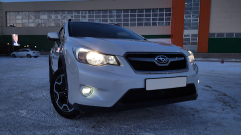

Здравствуйте.
Произведена установка линз.

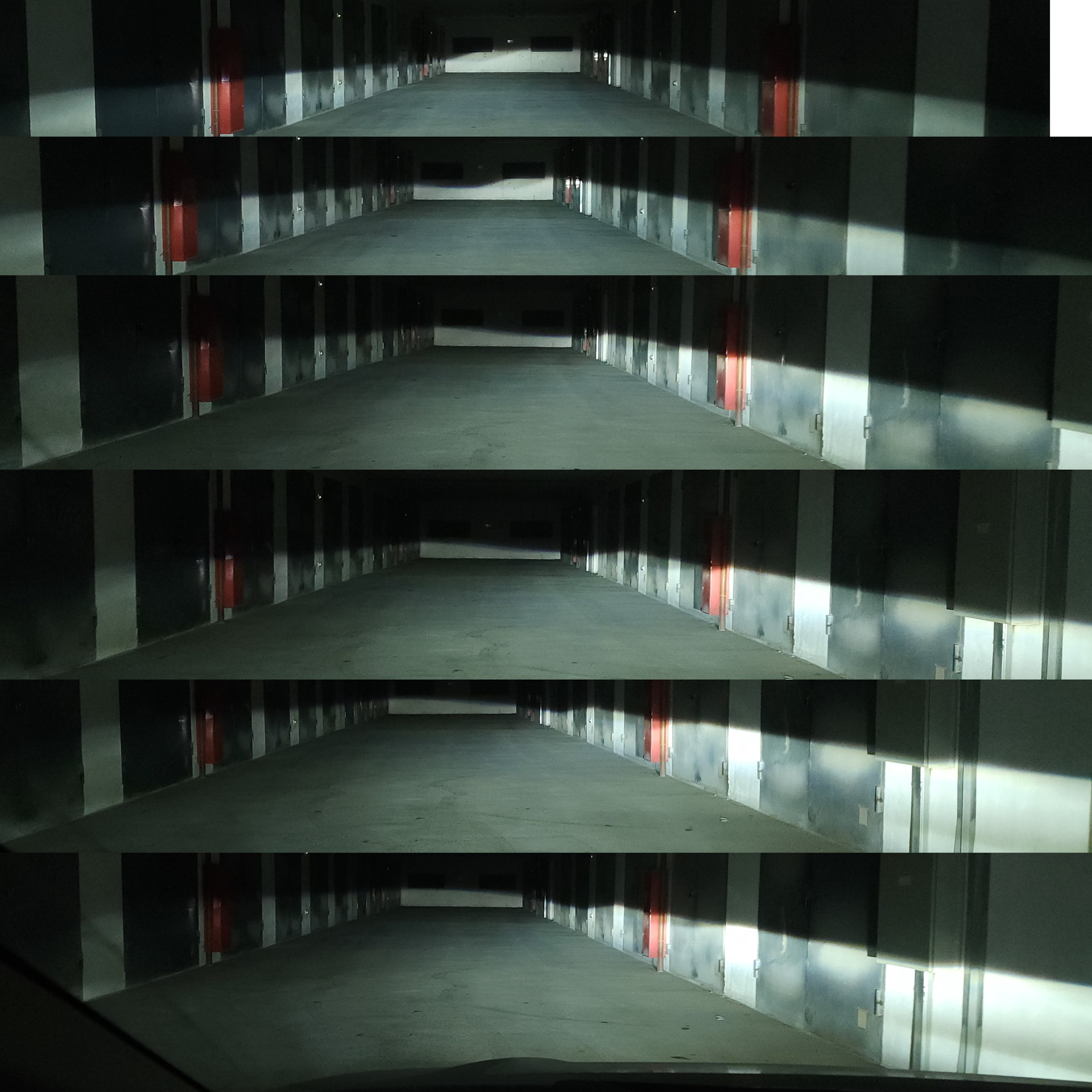

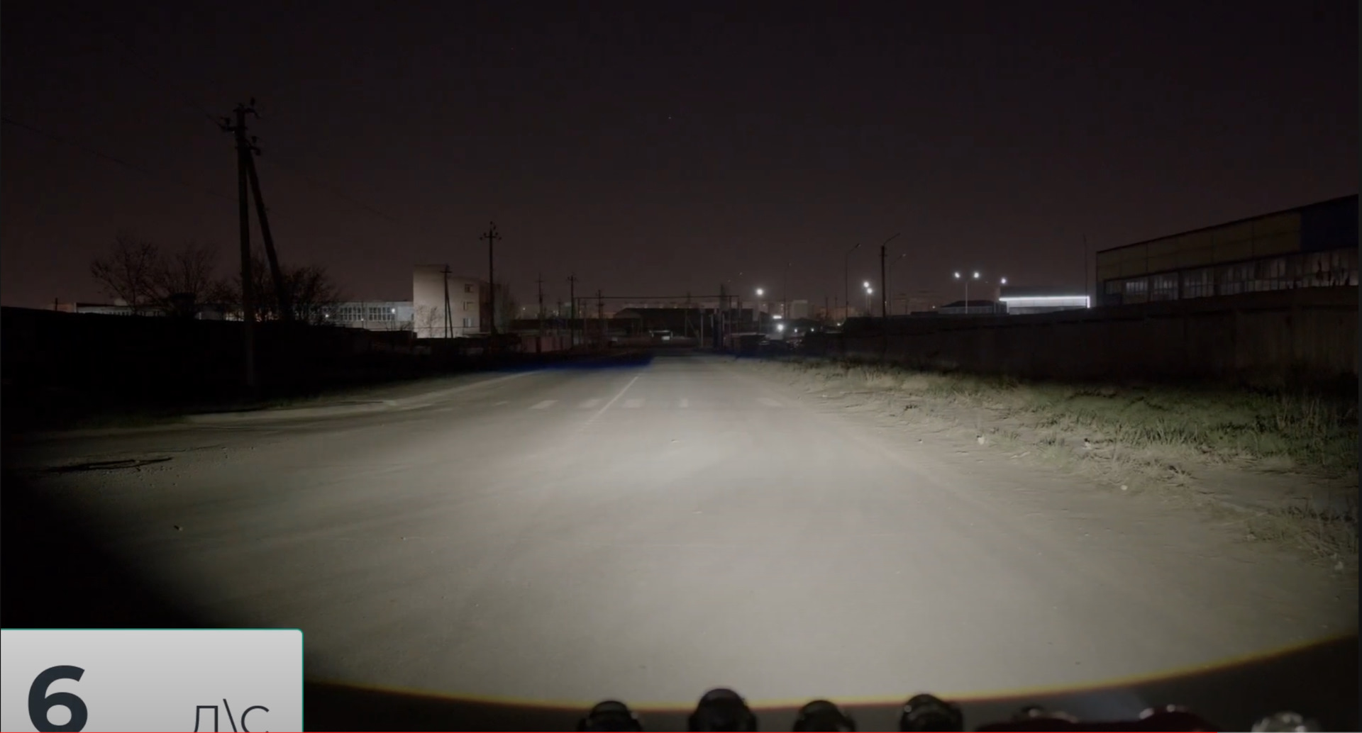

Неравномерная заливка
Основная проблема модулей сомнительного происхождения — неравномерная заливка светом проезжей части и как следствие — самоослепление.
Практически ни один владелец свеже-установленных линз не воспринимает информацию о зонах самоослепления, ровно до того момента, пока не требуется проехать ночью (достаточно 4-5 часов) по неосвещенной трассе.
Именно в таком режиме проявляется недостаток резкой СТГ и наличие зон самоослепления.
На фото зоны видно, а сами владельцы говорят, что "Это лишь на фото так, в жизни этих зон нет"…

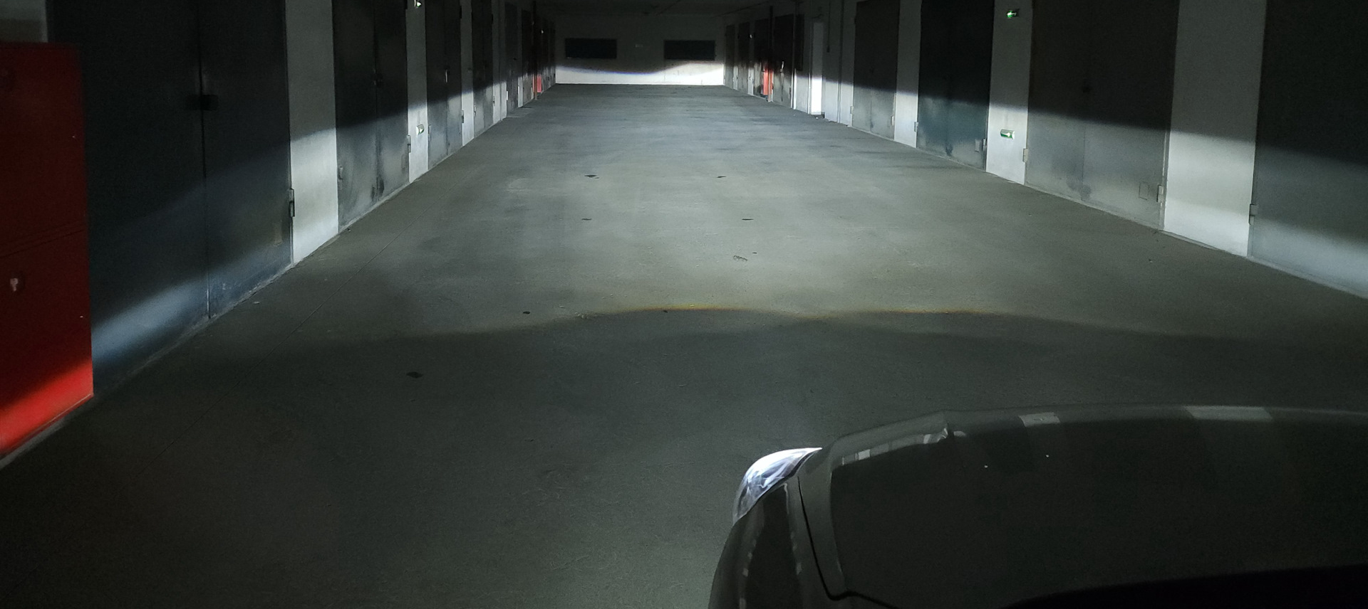

Запись №2
История повторяется. "Лужа света на дороге" в комментариях и "Встречку не слепит" — заявление от автора. Как это понял автор — информации нет, на трассе и в городе уже давно никто друг другу не сигнализирует — иначе можно просто постоянно на дальнем кататься (при таком количество ослепляющего света).
Запись №3
Аналогичная проблема со светораспределением (фото 3, 4). "Ярче" — самое главное!
Наглядно посмотрим на те самые зоны самоослепления (помимо теста от LEDTECHBEAMS).
Не верьте пользователям, которые говорят, что на дороге этих луж не видно и так далее (камера так сфотографировала, а на самом деле этого нет). Все это на дороге есть и отчетливо видно, просто люди не хотят это признавать и признавать то, что потратили большое количество денежных средств в свет под бампер.

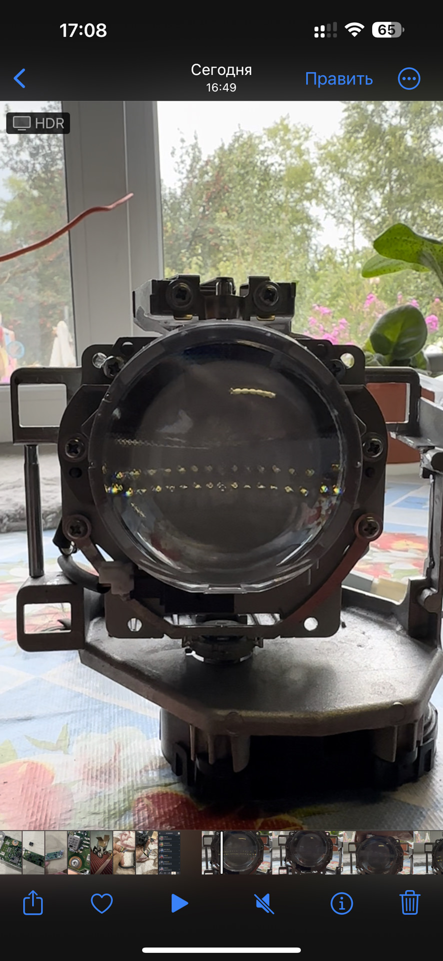

На всех выше приведенных примерах можно наблюдать четкую-ровную-жесткую СТГ (которая еще и синевой отдает в 10 метрах от стены).
"Профессионалы" рассказывают о сумасшедших достоинствах такой реализации.

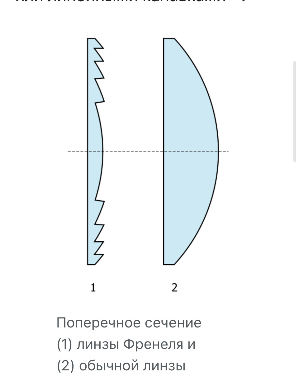

Четкая линия образуется из-за гладкости линзы, т.к. если рассматривать линзу тех же OEM ксеноновых или OEM LED модулей, то на самой линзе будет хорошо заметна шагрень — линза Френеля.
Именно за счет множественной ступенчатости линзы, СТГ данных линз имеет мягкое рассеивание.
Производители китайских линз не изготавливают данную "шагрень" на своих линзах из-за некоторой сложности производства с последующим повышением себестоимости готового продукта.

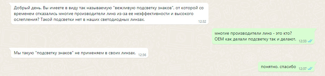

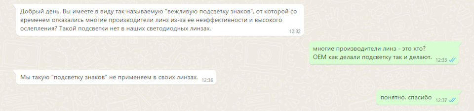

Подсветка знаков
Про наличие подсветки знаков тут не может быть и речи.
Очень наглядно (на личном опыте) рассказано здесь и в общих чертах здесь. Да, в первом случае используются не Led модули, но функционал китайских Led ничем не отличается, данной функции там нет.

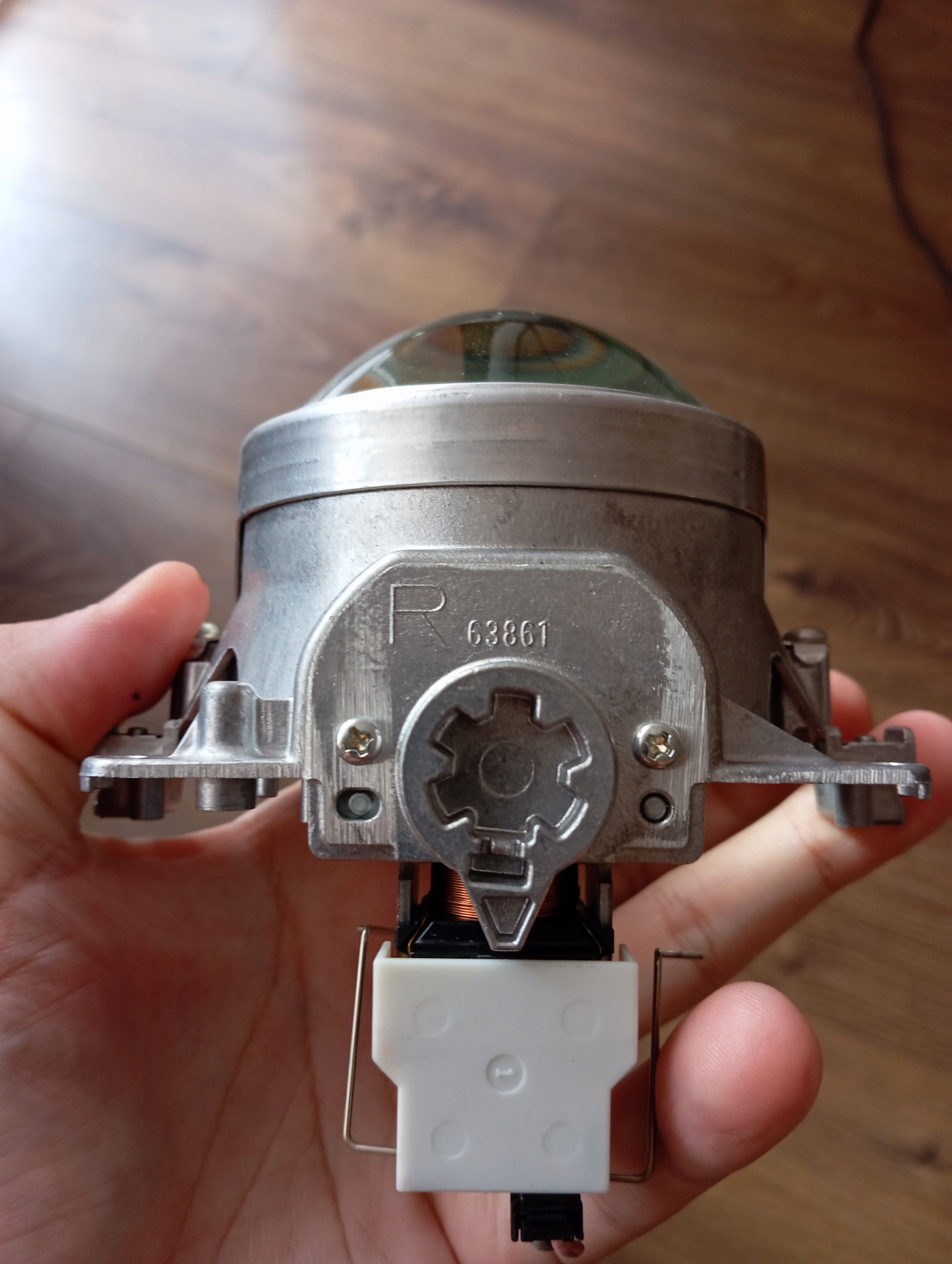

Про каждый модуль Koito немного подробнее.
Koito DM004
Пассивная система охлаждения
Внешний драйвер
Штатный драйвер на 10-30W

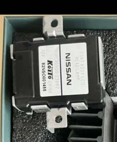

OEM номера драйверов:
Toyota: (85967-02020, 35500-17856) (Блок China, Koito) (Toyota Highlander XU50)
Toyota: (85967-12010, 35500-70161) (Блок Japan, Koito) (Toyota Land Cruiser 200 (Дальний), , Toyota Land Cruiser Prado)
Nissan: 35500-17941 (Блок China, Koito) (Nissan X-Trail T32) (Двухканальный)
Nissan: 35500-18015 (Блок Hungary, Koito) (Nissan Qashqai II J11) (Двухканальный)
Nissan: 35500-23662 (Блок China, Koito) (Nissan Patrol / Teana / Pathfinder)
Suzuki: 35500-18095 (Блок China, Koito) (Suzuki VItara II)
Suzuki: 35500-18198 (Блок China, Koito)
Максимальная мощность ~18W (14.4V, 1.2A)
Обзор №1
Обзор №2
Обзор №3, Дополнение
Обзор №3
Обзор №4
Данные модули поддавали разгону, итоговая мощность ~28W (18.55V, 1.4A).
Но для реализации необходима доработка системы охлаждения, драйвера.

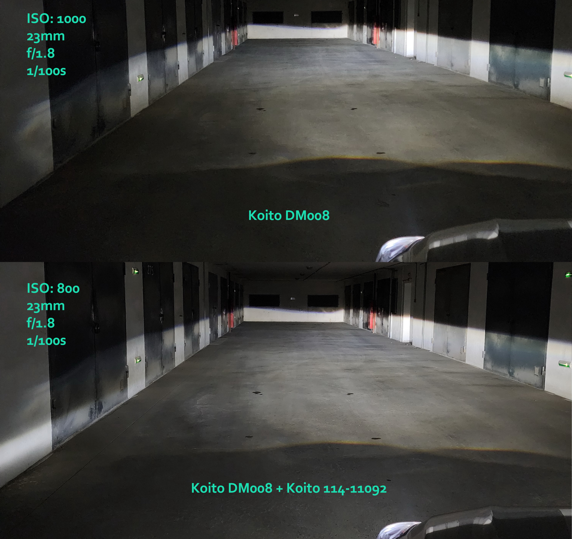

Koito DM008
Драйвер встроен в корпус
Штатный драйвер на 15-35W
Активное охлаждение (вентилятор Panasonic, 5V!)
Энергопотребление в режиме ближнего ~30W
Энергопотребление в режиме дальнего (с учетом шторки) ~43W
Данные числа энергопотребления сопоставимы с штатным ксеноном ~35W.

Стоит отметить, что дальний свет у данных модулей не сильная сторона (именно поэтому у Toyota Land Cruiser 200 (2016 — 2021) имеется отдельная секция дальнего света в виде Koito DM004). У XV секция дальнего выполнена отдельна, поэтому значительных проблем с дальним не будет.

В этот же день в городе приобретаются модули Koito DM008 с шторкой EU с Land Cruiser 200 (2016 года выпуска, дилерский).
Вентилятор: Panasonic. 5V, 0.08A
Подключение модуля DM008
Черный — Общий минус
Желтый — Ближний плюс
Синий — Дальний (шторка) плюс
Зеленый — ДХО (минус)
Серый — LIN
Для активации режима ДХО необходимо использование сразу 3х каналов
Ближний плюс (желтый), общий минус (черный) и дополнительно минус на ДХО (зеленый).
В режиме ДХО вентилятор всегда находится в выключенном состоянии.

Koito DM008 выпускается для множества стран. Имеется следующий набор шторок:
EU (Европа, РФ в частности)
EU/CH (Европа-Китай)
US (USA, СТГ в виде линии)
JP (Япония, левостороннее движение)
Шторка EU имеет 3 точки затемнения, в отличии от EU/CH версии с одной точкой.
В середине расположена точка для предотвращения ослепления встречного водителя.
Справа расположена точка для предотвращения ослепления
О левой точке на данный момент информации не имеется.
Наглядная разница модулей DM004 и DM008.
DM008 обладает более плотным пучком, который смещен ближе к обочине.
К линзам данных модулей (как и к любым другим производства Koito) стоит относиться максимально аккуратно, т.к. сама линза пластиковая — легко царапается и далее эти царапины не убрать.

Что по свету
Данные линзы имеют достаточно интересную СТГ с геометрической стороны.
Если все Китайские линзы имеют две параллельных полосы вдоль земли, то на данных линзах заметна яма на стороне встречного потока, что отлично демонстрирует следующее фото (автомобиль стоит под углом к стене).
Таким образом, данные модули дают большую поправку на настройку уровня (высоты) СТГ, перед преждевременным ослеплением встречного потока.
f0X-SPb дорабатывает данные модули так, что правая линза имеет ровную левую полку, помимо того, что вносит большое количество иных авторских доработок.
Ни одни китайские модули не демонстрируют такую объемную "заботу" о встречном потоке.
Из-за данной особенности (выреза встречного потока) галка СТГ кажется большой, но не смотря на это она меньше, чем у китайских модулей (если смотреть на трассе).
Не верьте тем, кто говорит, что после установки использование ПТФ потеряло смысл, т.к. все это замещают свеже-установленные модули сомнительного качества.
Угол LED Koito превосходит угол Koito DM008.
Повторюсь, что здесь не идет разговор о китайских ПТФ (по типу Salman, CreeLine и подобных), у которых с каждым поколением количество линз увеличивается вдвое, а света становится в глазах встречного (ослепленного) потока на порядок (x10) больше.
О таком ужасе было рассказано при установке LED Koito.
Более того, возможности ПТФ Koito LED в бампере Subaru XV демонстрируются не полностью, т.к. некоторый угол света срезается рамкой ПТФ (о чем было сказано в той же записи об установке), в китайских ПТФ такого еще долго-долго не будет.
И это при том, что у модулей Koito DM008 достаточно широкий угол.

Если не ошибаюсь, то сам механизм AFS крепится к шторке модуля и вариация модуля не зависит от данной функции у машины
я у сбея ксен хотел поменять на диоды. У меня получается на модуле эта шестеренка поворотная. Вот и думал апгрейдиться на билед)
Ilnarkin
Просто на ваших модулях нет АФСных механизмов. ВОт и спрашиваю)
На модулях не бывает механизмов AFS. Сами модули устанавливаются на механизмы AFS.
Да, но для этого на модуле шестеренка должна быть поворотная, та что снизу на вашей фото
Так да, если AFS предусмотрен то она будет
Так в этом и вопрос. Под АФС ли линзы? То есть если поставить в АФСную оптику, будет ли она поворачивать?
Какие линзы под afs? Вы о чем? Покупаются переходные рамки и на фары с afs ставится любой модуль вообще любой, главное по размеру запихать
Вот такая хрень на поворотных линзах есть. Если её нет, то линза статичная
Ilnarkin
Это и есть рамка. Она отдельно от модуля с линзой.
Спасибо!
Люди, ездящие с постоянно включенными ПТФ также создают себе зону самоослепления, но также не хотят этого признавать.
Koito LED тоже создает зоны самоослепления?)
ПТФ в принципе создают такую зону. Они засвечивают пространство перед автомобилем слишком близко.

А Vision Tri-LED линзы Vision Ultimate Series имеют подсветку знаков?
В презентации Vision данный функционал не заявлен
Думаю, что если бы был — то точно бы его заявили
я тут им написал сообщение про подсветку знаков… поржал…
Не нужна на би лед вежливая подсветка знаков. Они и так знаки засвечиват нормально.
Ключевое слово "засвечивает". А должно подсвечивать.
Ну да, наверное))
При такой яркости она не нужна. Свет отражается от дорожного полотка этого достаточно. Все ОЕМ линзы тусклые, у DM008 световой поток 1500Лм, у 2-х чиповых модулей до 6000Лм, если на них прикрутить еще подсветку знаков то они будут слепить в дождь и на белом снегу.
Жаль, что у вас не хватило сил прочитать текст данной статьи до первой же фотографии
Чего уж говорить о дальнейшем тексте, с которым вы даже не пожелали ознакомиться
Для чего мне эта фотография со стены — я не знаю
Светораспределения не видно (которого даже и нет), как и всего остального
Как там термоконтроль? Жаль, что он отсутствует
Вот честно — убейтесь об стену. С фанатиками мне говорить не о чем.

Если уж на фото лужа, то в жизни ещё больше будет
"Тусклый свет" — у вас тут прям заливает
Почитайте про контрольные точки и максимальную яркость в них.
Koito полностью идёт по верхней границе, а ваше "чудо-техники" ни одну сертификацию не пройдёт
Смотрел я данные модули у Автоокулист
Отвратное качество как исполнения, так и света
Дальний "квадратик" — полнейшая дичь
Губами нашлепать все что угодно можно. Даже отвечать не хочу. Кому надо хороший свет за недорого, тот примет к сведению.

На какой рамке в итоге остановились?
На 213-й?
Как она встала на ДМ008? Переходные кольцо потребовались? Как закрепили? На какой клей?
Маска — Dixel 212 (весь конфиг прописан на 23 картинке).
Никакие кольца не потребовались, т.к. DM008 — 3.0" (а не 2.5", как DM004)
Саму маску крепили на эпоксидку.
Дело в том, что ДМ008 не 3", а 2,8"/ Посадочное место у них не 79.5 mm. (Хелла 3), а 74 mm. Трехдюймовые маски на нем болтаются, а переходные кольца с 2,5" на 3" не налазят.

Все хорошо, только на всех фото право/лево попутно или они отражены.
У DM008 есть правая, а есть левая?
В том смысле на всех фото галки под левостороннее движение, а не в том плане что линзы право/лево.
Все фото без отражений и всего остального.
Какое именно фото вам не нравится?
Вот. Стг влево вверх ушла, справа галка, если отразить то всё встанет на свои места
Фото того же дня, слегка докрутив руль влево
Да лучше ) Но встречка ещё левее. На тех же премиумах от внутреннего угла идёт параллельная земле граница света, а на участке встречного движения полукруглая выемка.
На этом же фото все равно влево верх уходит стг. Думаю стоило линзу по углу поворота вокруг своей оси скорректировать.

1svop
О какой коррекции идет речь, если расстояние между центрами фар равно расстоянию между галок на n-ом расстоянии от авто на стене?
1svop
Постоянное изменение угла автомобиля относительно стены
