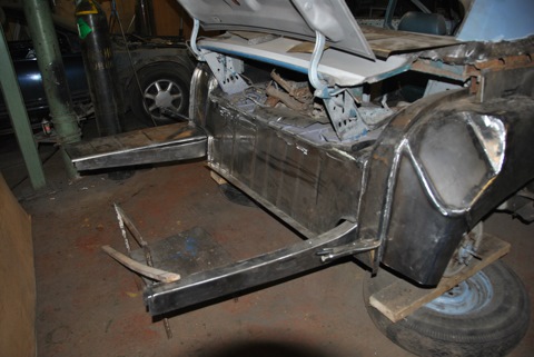

Итак, после того как были подготовлены и изготовлены новые элементы внутренней арматуры подкрылков, пришло время панелей формирующих дверной проем задних дверей. Это силовой элемент конструкции и, по…
