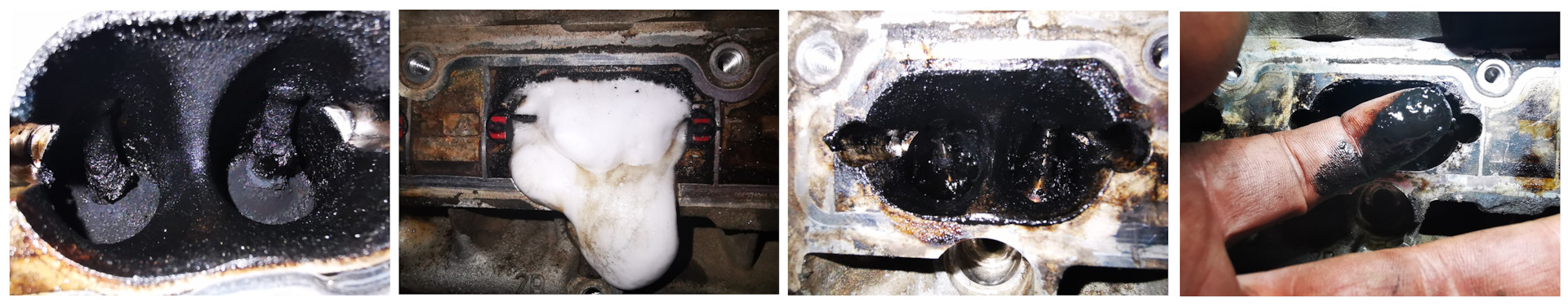

В процессе комплексной раскоксовки по избавлению моторов от расхода масла, я пришел к технологии безразборной чистки впускных клапанов. Что существенно экономит затраты на дорогостоящие ремкомплекты форсунок используемые при снятии впускного коллектора, при механической чистке.

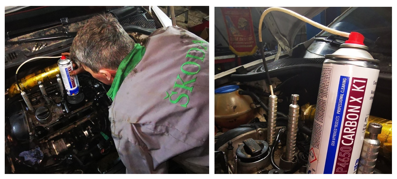

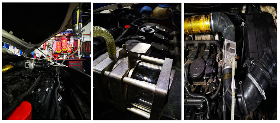

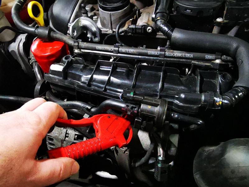

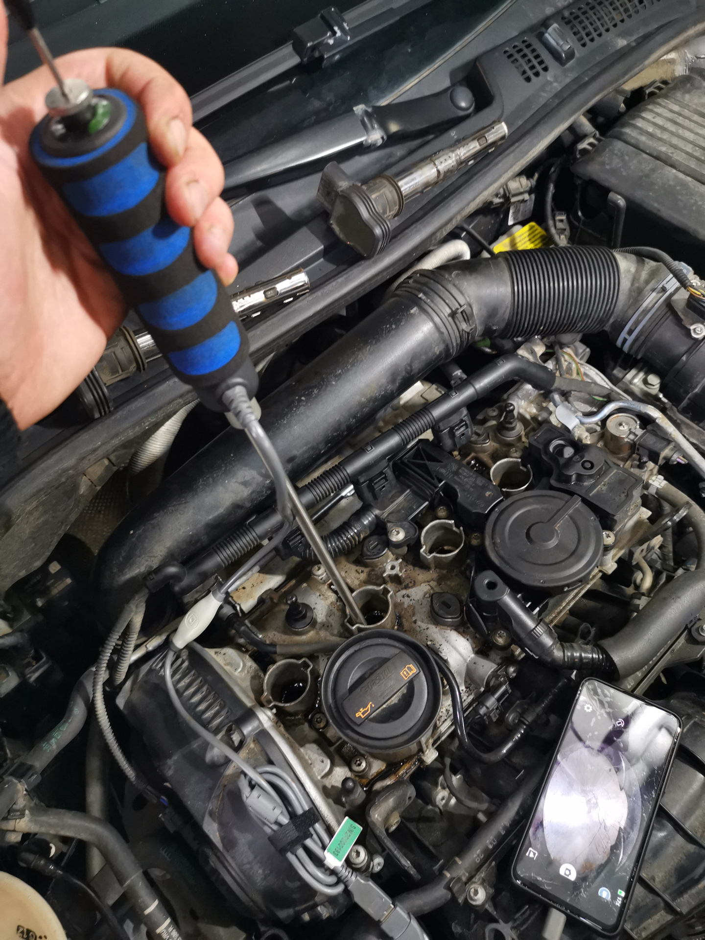

Для наглядности процесса на моторе я снял впускной коллектор .
Проворачивая коленвал подаем сжатый воздух в отверстие датчика температуры воздуха в коллекторе, как только из цилиндра пошел воздух, значит впускные клапана данного цилиндра открыты.
Далее подаем Carbon X K1 в цилиндр.

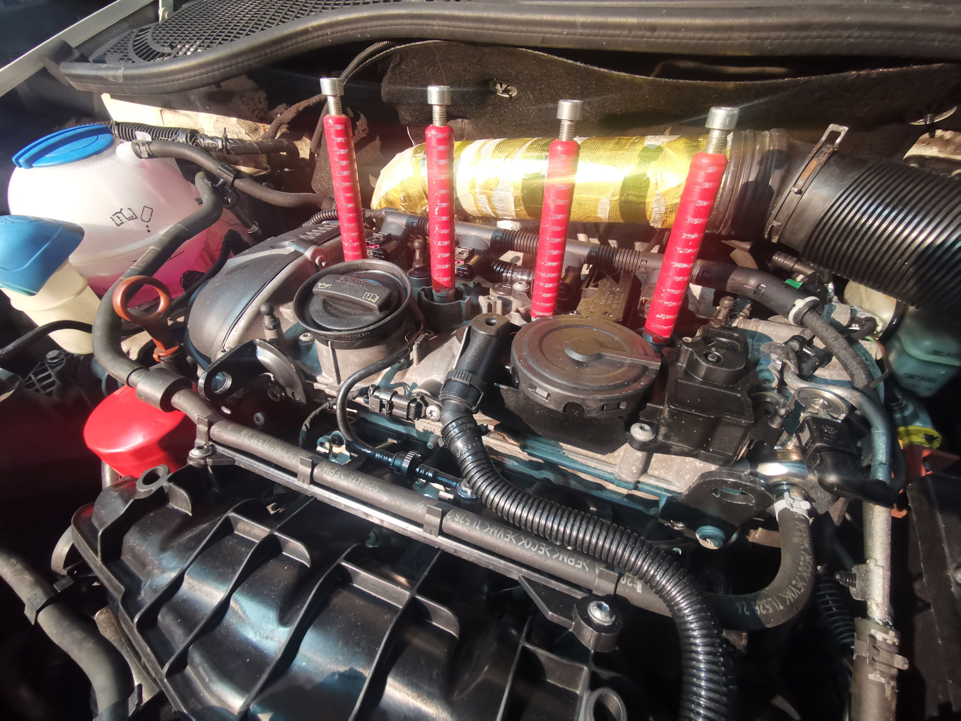

Как только пена стала выходить из свечного колодца, отверстие нужно заткнуть тряпкой и продолжить нагнетание, иначе пена в клапана не пойдет, вся выйдет через свечное отверстие.
Я как бывший токарь ( нехай будет повод для нынче не модной рабочей гордости))

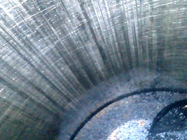

Придумал и изготовил ввертыши, которые позволяют пене не выходить наружу, плюс в процессе раскоксовки не нужно каждый раз закручивать и откручивать свечи, а при закручивании болтов с противоположных концов вставок мы сразу получаем компрессию в цилиндрах.

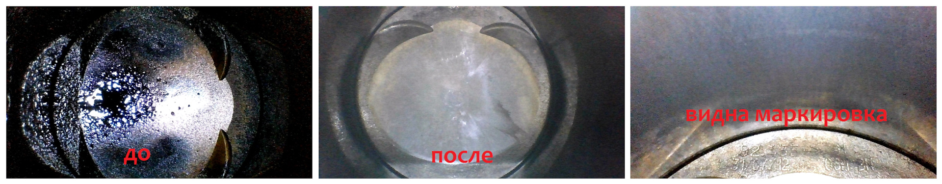

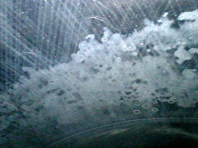

По прошествии 20 минут (больше лучше) опять проворачиванием коленвал до выхода воздуха из другого цилиндра повторяя предыдущий процесс.

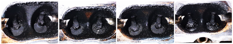

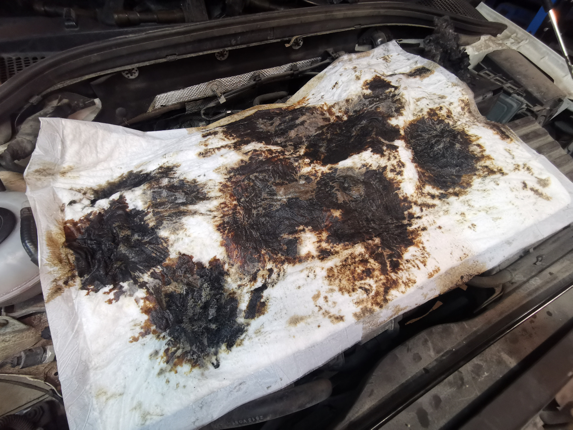

На фото и видео наглядно видно, как после применения Carbon X K1 твердые отложения размягчились, нагар стал податливым и легко достается пальцем.

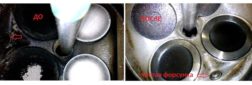

Далее встает вопрос как это жидкий нагар убрать с клапанов. Для этого есть "бульбулятор" который распыляет моющую жидкость через впускной тракт и клапана очищаются.
Бонусом за счет применения пенного состава который заполняет всю камеру сгорания мы получаем полностью чистые поршни, очищается топливная форсунка. Но пена, это лишь одна из этапных частей раскоксовки.

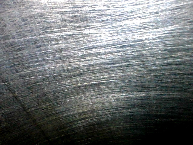

На хоне цилиндров не должно быть сильных заметных задиров, компрессия в норме, что касается компрессии, мы делали машины с низкой компрессией, в одном случае компрессия в одном цилиндре была всего 3, но после раскоксовки она поднялась до 10, просто отпустило сильно залегшие компрессионные кольца, хотя данный автомобиль я не хотел брать в работу, но клиент уговорил))

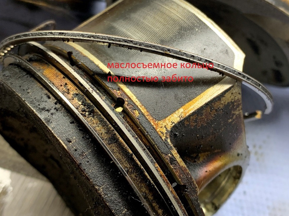

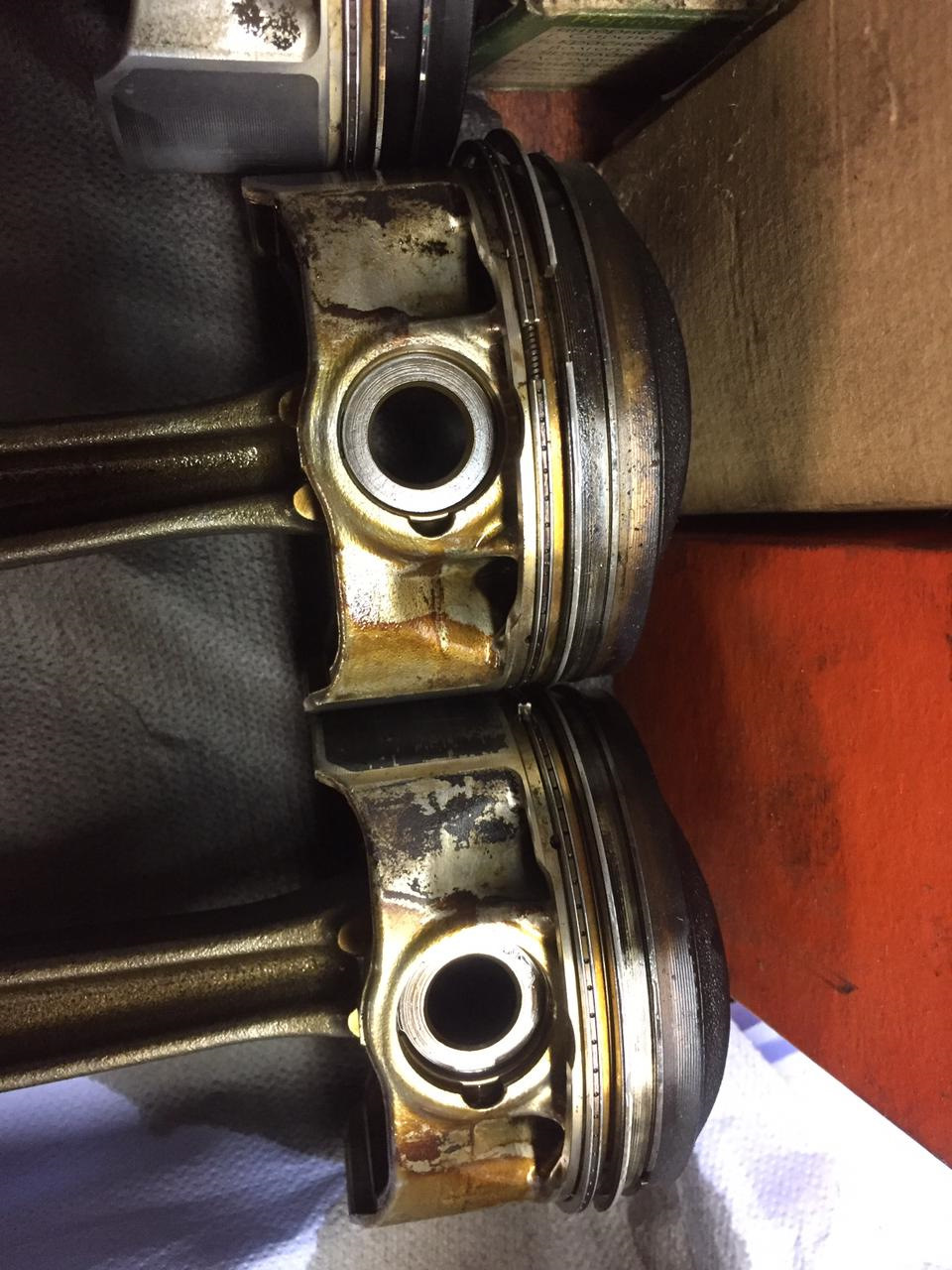

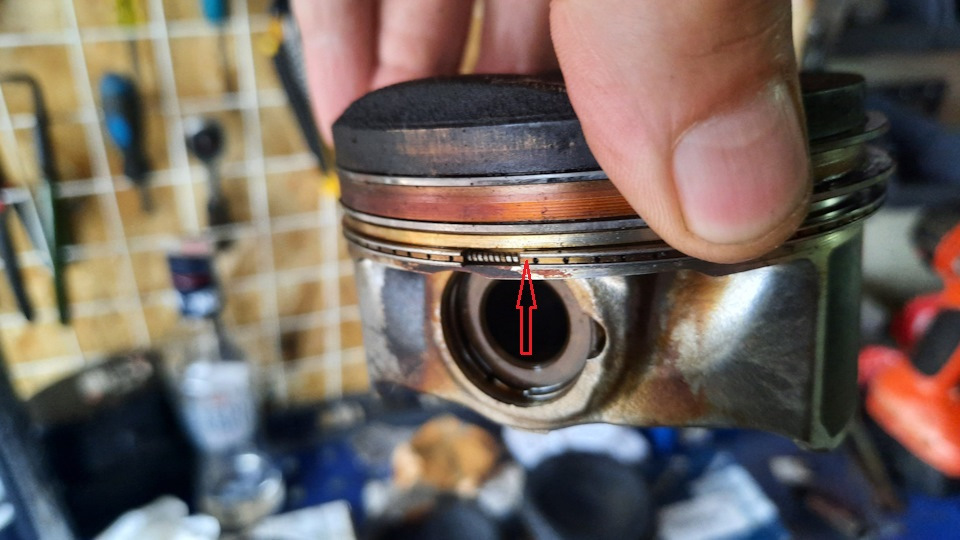

Разбирались ли моторы после ракоксовки, да разбирались . Правда в данных случаях с моторами случились проблемы, отнюдь не по вине раскоксовки. В первом случае клиент проехал после раскоксовки 4000 км., и расход после 800 гр на 1000 был нулевым, после этого автор чистил дроссельную заслонку и уронил во впуск фиксирующий головку шарик от инструмента. Соответственно шарик натворил дел и мотор пришлось разбирать. Вот состояние маслосъемных колец, они идеально чистые.
А забитые нагаром маслосъемные кольца и есть причина расхода масла, чем больше забиты кольца, тем выше расход масла. Очистили кольца и расход ушел.
Во втором случае, через какое то время образовалась бедная смесь в камере сгорания, детонация и связанные с этим проблемы. Маслосъемные кольца также были идеально чистыми и расхода масла после раскоксовки не было совсем.
Бывает ли такое, что не смотря на успешно пройденную диагностику мотора, раскоксовка все же не помогает. Да, такое бывает, 95% после процедуры совсем не имеют расхода масла, у остальных расход может уйти не полностью, но останется на совсем минимальных пределах, и иногда попадаются машины которым раскоксовка вовсе не помогает. Пожалуй повторюсь, ВЫ СЛИШИТЕ, ДА БЫВАЮТ МАШИНЫ КОТОРЫМ РАСКОКСОВКА НЕ ПОМОГАЕТ, даже при условии удачно пройденной диагностики. Поэтому не большой шанс неудачи все же есть и это надо учитывать. А еще важным является доверие и вера в успех процедуры. Иногда после комплексной диагностики мы видим что данный мотор уже нужно капиталить, сильные задиры хона цилиндра и прочие болячки, естественно такие моторы в работу не берутся.
Не получилось раскоксовать 6 машин, которые со временем опять приехали к масложору после капитального ремонта, не знаю какие поршни и кольца там стояли, хотя и вполне догадываюсь, поэтому для себя я принял решение, не брать в работу моторы после капитального ремонта, только заводские поршни и кольца. Скажу так, если вы сделали не лучшую капиталку, то через какое то время мотор опять обязательно начнет жрать масло, то путь его излечения уже будет точно не через раскоксовку, путь его лечения, только повторная капиталка. Заводские кольца и поршни, это не те поршни и кольца которые ставят большинство при ремонте мотора .Кольца попросту изнашиваются и никакая раскоксовка уже не поможет от слова совсем. Других причин почему совсем не получилось раскоксовать 6 машин после капитального ремонта я не вижу.
Вот такой не правильный хон я иногда вижу на моторах после капитального ремонта. Хон должен быть вертикальным елочкой, а не горизонтальным как на фото.
В последствии на таком хоне могут образоваться задиры.

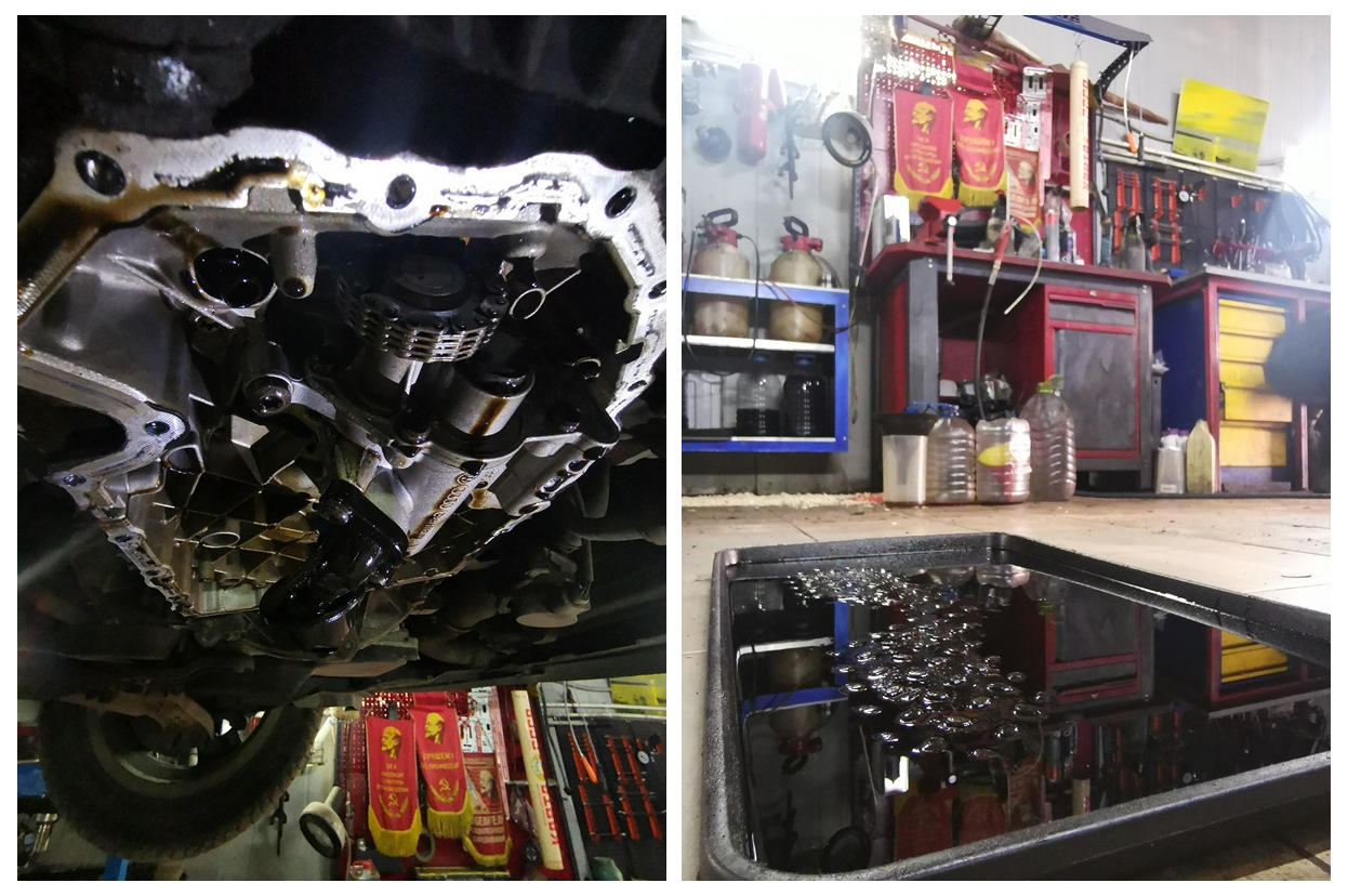

Продувка цилиндров дарит пеленке все содержимое из камеры сгорания.
Аналогичная картина снизу мотора со снятым поддоном, все течет и капает. Про грязные поддоны читаем тут.

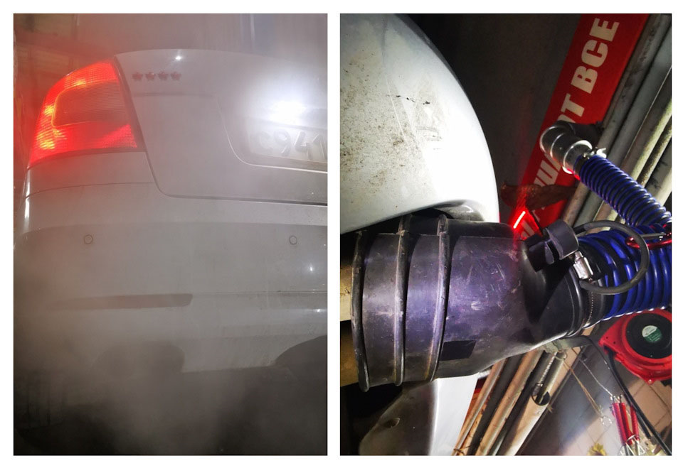

По окончании процедуры и запуске мотора из выхлопной трубы повалит много едкого дыма. Работать с химией в помещении без вытяжки на выхлопную трубу крайне вредное занятие! Да и по правде сказать от испарений химии из мотора у нас уже побаливает голова, работаем на рудниках))

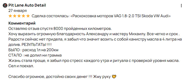

Был у Александра на замене цепей грм, все заменили быстро, запчасти всегда в наличии. Разговорились про раскоксовку, делать-не делать, капиалить мотор или нет.
Расход был примерно 1-1.2 литра на 1000км. Решили для начала попробовать раскоксовку.
В итоге: Раскоксовка и после 3000км замена масла, снова замена масла. За 7.500км масло как было на МАХ так там и осталось. Стиль езды смешанный, могу тошнить по городу и трассе, могу и наваливать постоянно в отсечку.
Вот и пришла пора снова делать раскоксовку.
Первый раз делал у Александра на 110 т.км, расход был 0.8 л на 1 т.км. С тех пор проехал 164 т.км, Александр говорил что тысяч на 100 мне хватит.
Хватило на заметно больше.
Сейчас расход снова появился, в районе 400 грамм на 1т.км., опять сделал раскоксовку, Александр опять сказал тысяч на 100 мне хватит))

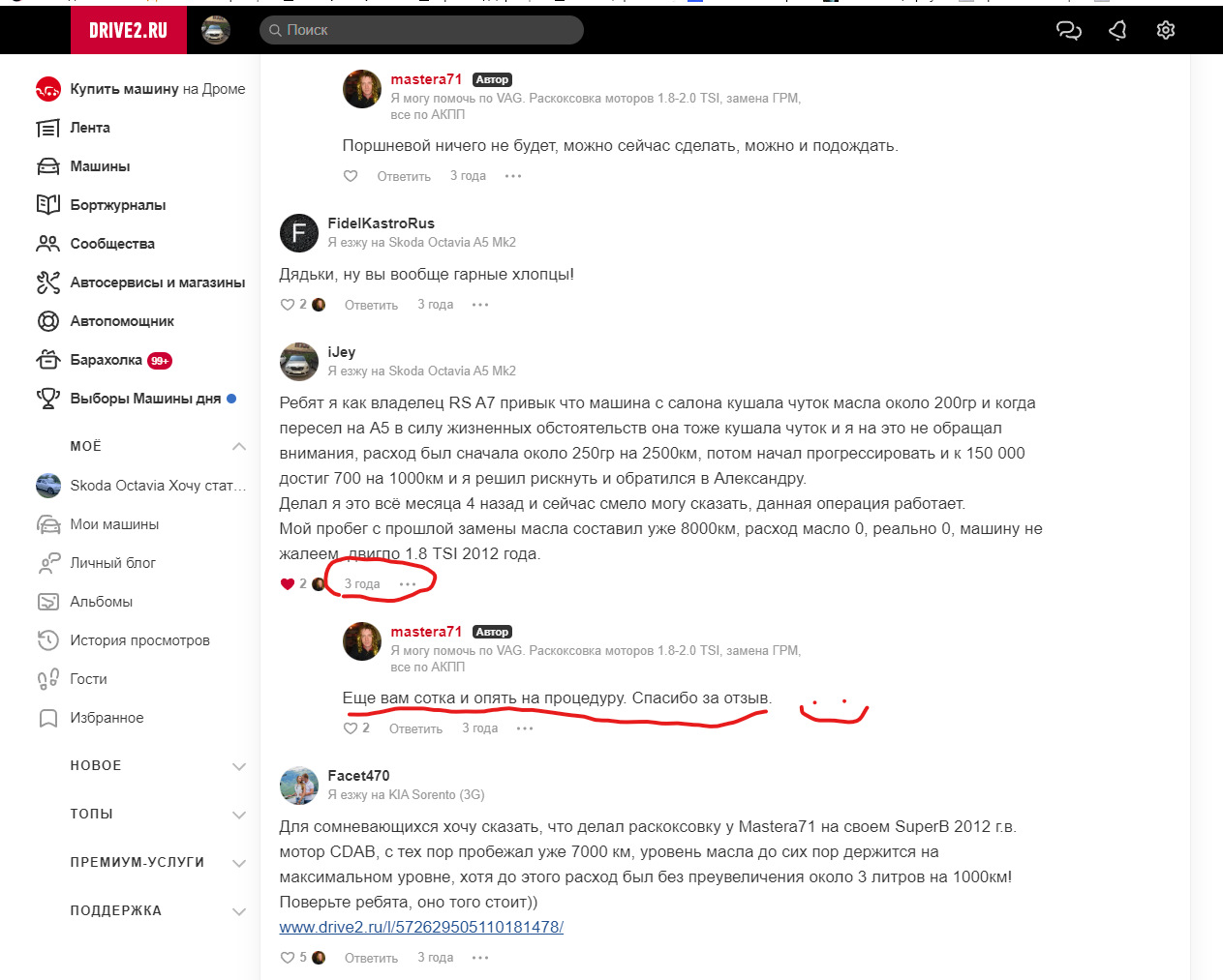

Ездил на машинке горя не знал и примерно через 9 лет стал замечать, а не много ли масла стала кушать моя Окташа?)))
В один прекрасный момент меня постигла участь всех любителей ВАГ, мой двигатель стал непомерно прожорливым. Примерно на пробеге 170-180 т.км начал постоянно доливать масло в двигатель.

Поршневой ничего не будет, можно сейчас сделать, можно и подождать.
Дядьки, ну вы вообще гарные хлопцы!
Ребят я как владелец RS A7 привык что машина с салона кушала чуток масла около 200гр и когда пересел на A5 в силу жизненных обстоятельств она тоже кушала чуток и я на это не обращал внимания, расход был сначала около 250гр на 2500км, потом начал прогрессировать и к 150 000 достиг 700 на 1000км и я решил рискнуть и обратился в Александру.
Делал я это всё месяца 4 назад и сейчас смело могу сказать, данная операция работает.
Мой пробег с прошлой замены масла составил уже 8000км, расход масло 0, реально 0, машину не жалеем, двигло 1.8 TSI 2012 года.
Еще вам сотка и опять на процедуру. Спасибо за отзыв.
Для сомневающихся хочу сказать, что делал раскоксовку у Mastera71 на своем SuperB 2012 г.в. мотор CDAB, с тех пор пробежал уже 7000 км, уровень масла до сих пор держится на максимальном уровне, хотя до этого расход был без преувеличения около 3 литров на 1000км! Поверьте ребята, оно того стоит))
www.drive2.ru/l/572629505110181478/
Анатолий спасибо за отзыв! Еще 93000 проедете и опять к нам на раскоксовку))
