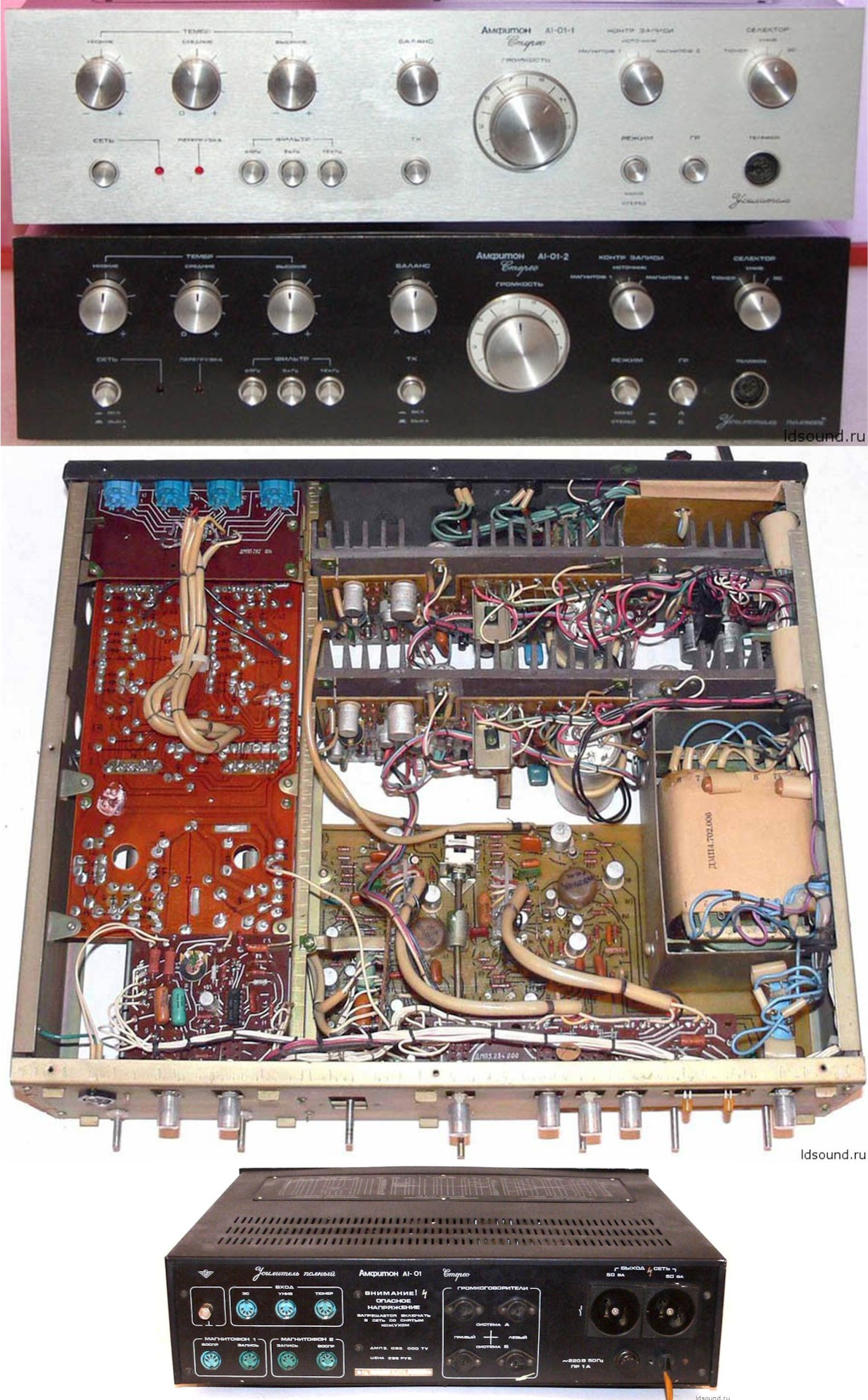

Начну сразу с резюме и классификации?

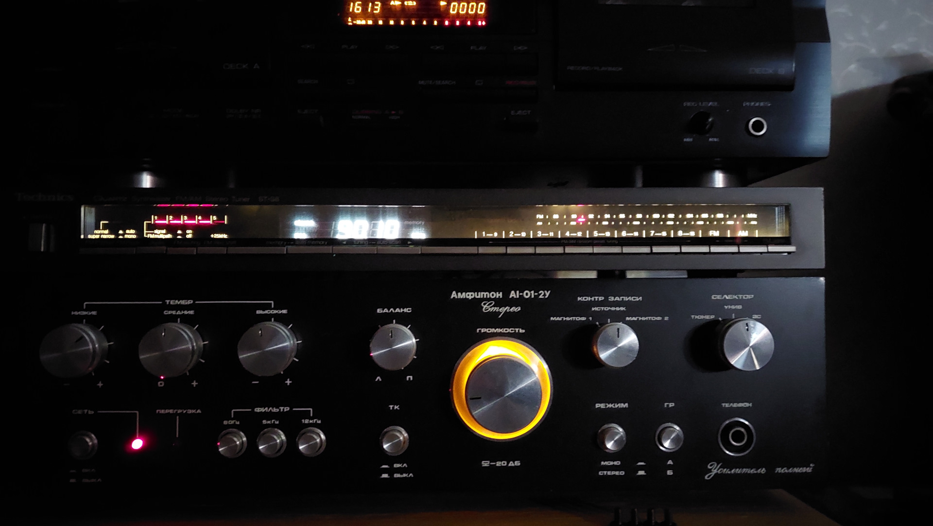

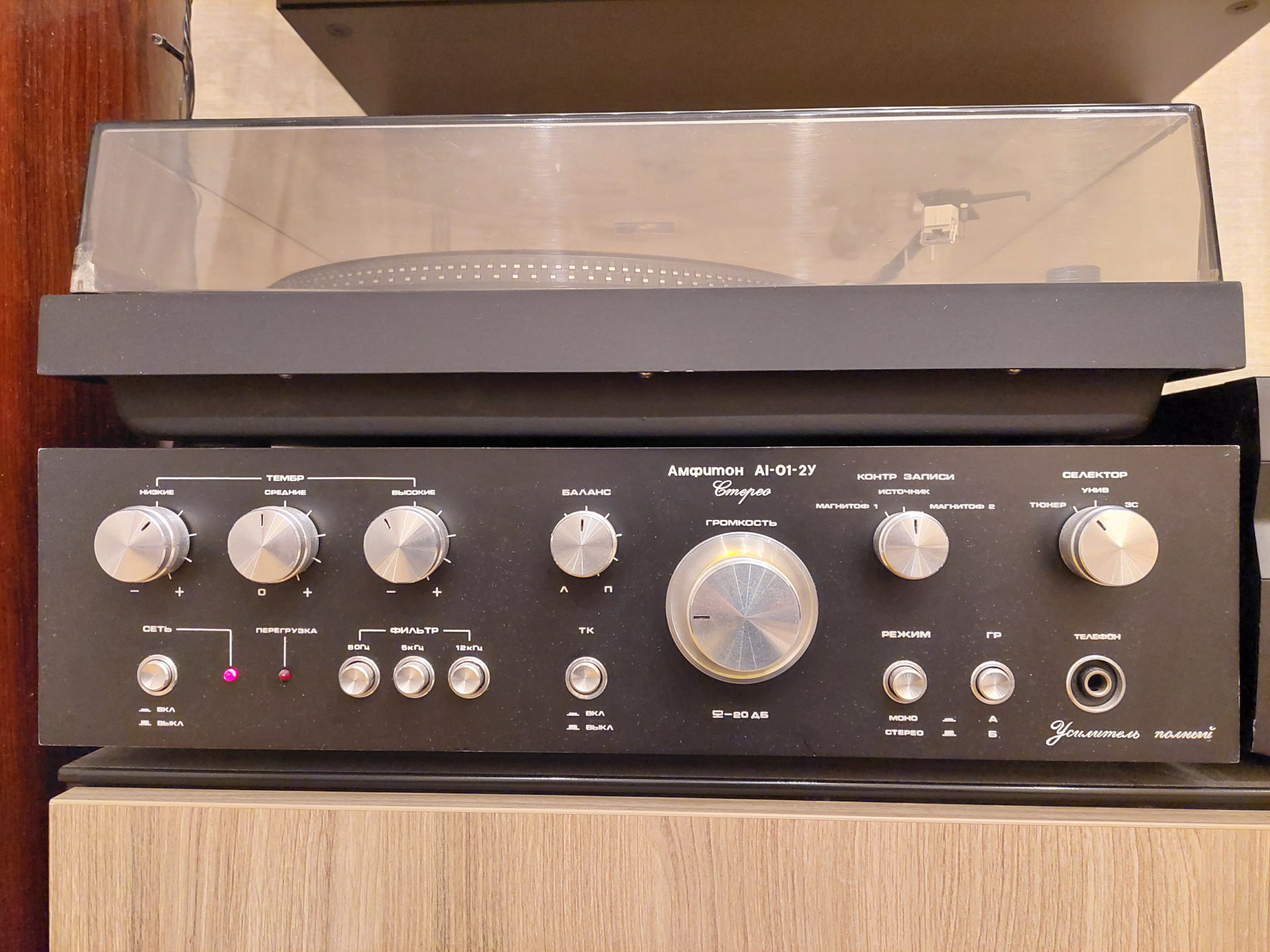

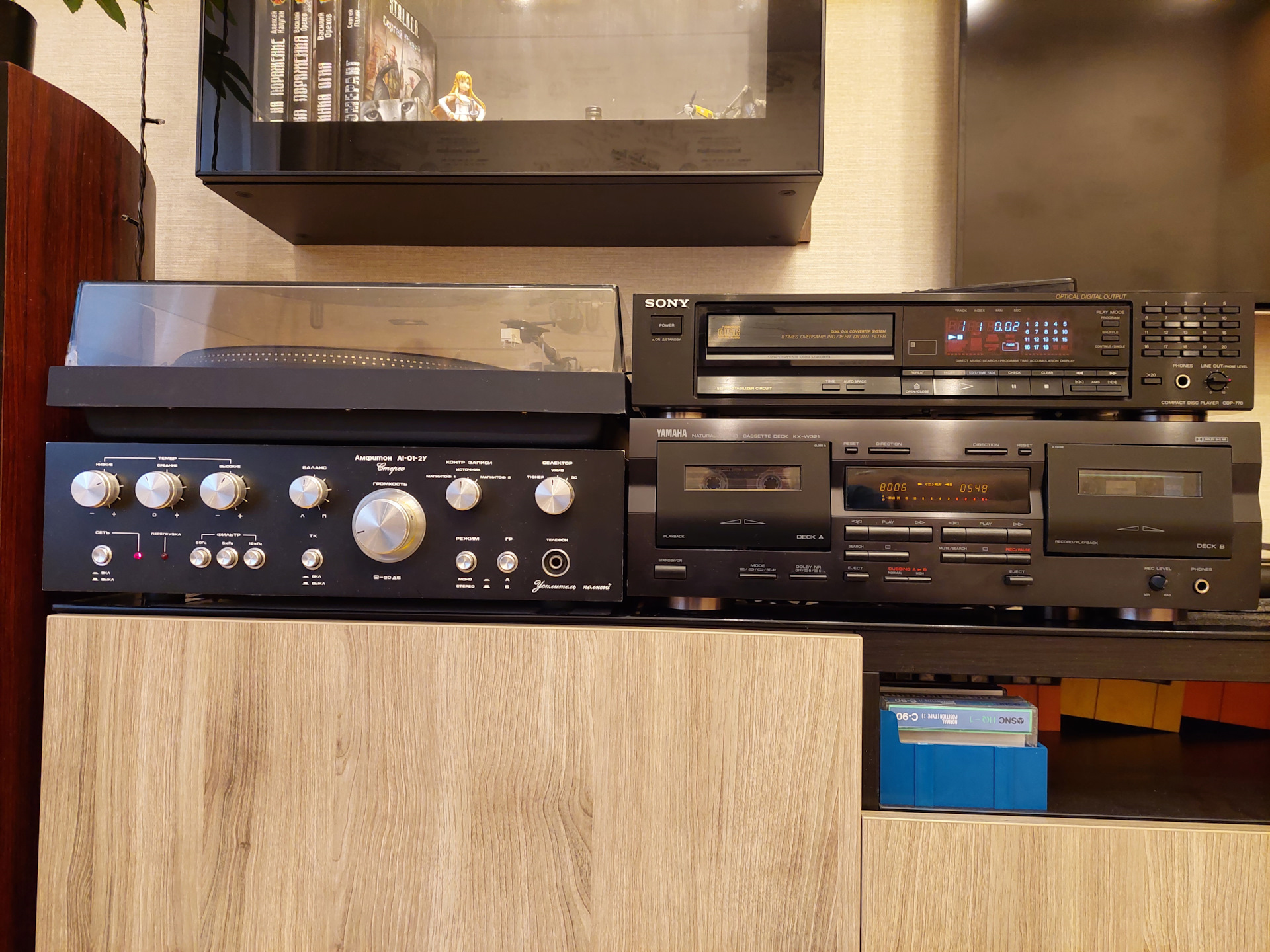

Амфитон А1-01, А1-01-1
— не линеаризован входной дифкаскад (резкость),
— сильно кривая раскачка (чётные гармоники).
"Олды". Для истиной полуламповости надо линеаризовать вход и ГСТ в раскачке на резистор поменять. Т.е. допаять 3 резистора на канал.
СделатьУПТ: убрать конденсаторы со входа и ОООС, если не страшно. Благо, регулировка есть.
Пред "шумящий", но "олдовый". Оставить по вкусу для получения пущей ламповости.
Желательно сделать отключаемым.

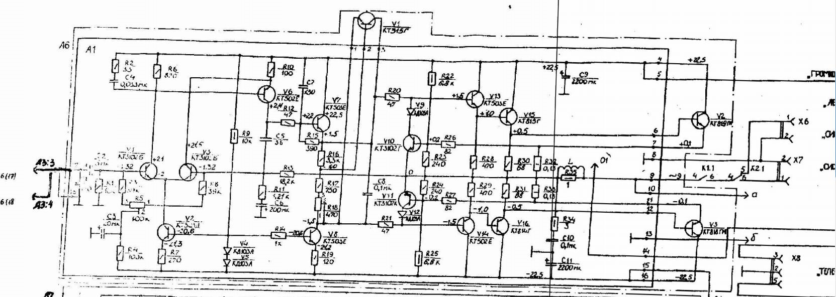

Итак, "Амфитонов" производилось пять с половиной принципиально разных видов:
Амфитон А1-01 Стерео Hi-Fi четырёх реинкарнаций (просто с 1981 года, -1 с 1982, -2 с 1983, -3 (нет информации)). В инструкции написано, что различались они только цветом передней панели и кожуха, по факту народ находил и разницу в топологии ПП и даже схеме.
Данные: 9,5(11,5) kg 125(155) W 430х125х405(395) 20W@4Ohm/0,3% 20Hz — 20 kHz
2У выпускалась на Ульяновском механическом заводе, просто 2 – Львовское ЛПО им. Ленина (будущая ЛОРТА)

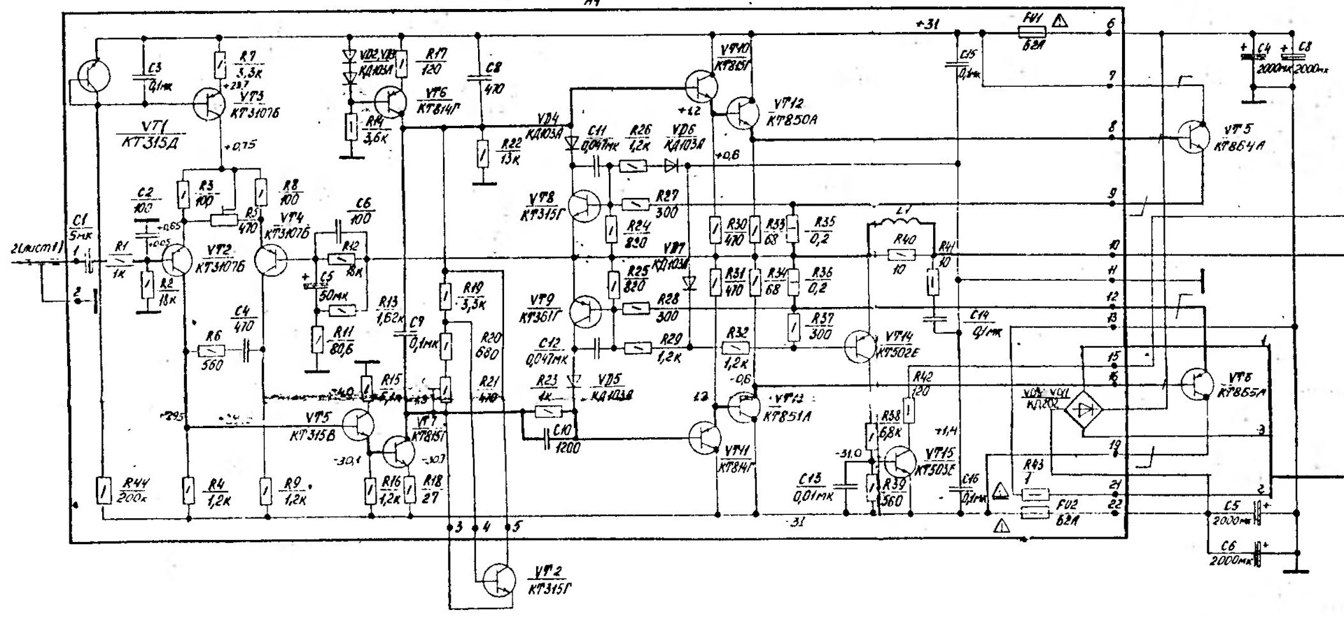

Компоновка "так себе", а точнее, довольно бестолковая.

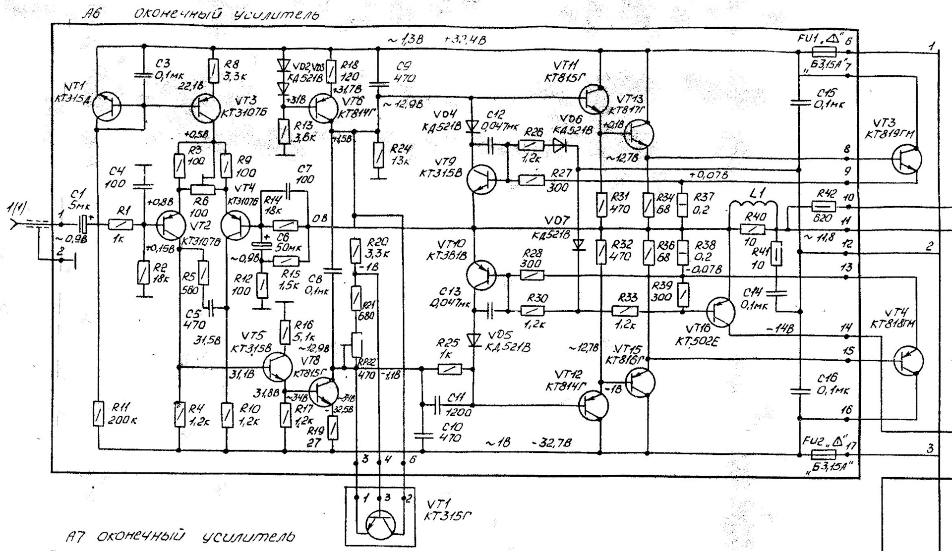

Схема простейшая, "короткая", но не-Лин-овская, достойная начала 70х, без особых "огрехов":
вход — дифкаскад, не линеаризован (ой-ой).
далее сразу раскачка: линеаризованный ОЭ/100 (Ок, пусть, более-менее) -> ЭП (это даже хорошо!) -> ГСТ -> bias/protect -> трёхкаскадный квазикомплиментарный выходной повторитель.
От "классической" Лин-2 схему отличает наличие повторителя в каскаде раскачки. Что это дает? Это дает асимметрию выходного сопротивления каскада, и как следствие, разную СН (Скорость Нарастания) в "+" и в "-". При корректировке усилителя он всё равно корректируется так, чтобы итоговая СН была +/- одинаковой. Потому для чего так сделано, мне не совсем ясно.
Тем не менее, любая асимметричность внутри УМ дает чётные гармоники на выходе, что может быть более благоприятно воспринято на слух, чем аналогичная конструкция, даже с меньшим кол-вом нечетных гармоник, но если они преобладают. Т.е. чётных еще меньше, и в общем и целом сильно меньше.
В принципе, схема более-менее стандартна для начала 70х …, асимметрична (больше чётные гармоники), но на ней не добиться нормальной ПСН.
Зачем нужна ПСН и МегаГерцы полосы усилеия — это смотрите, читайте, думайте сами. Я не готов объяснять. Уже есть статеечка. Смотрите у меня.
Тут человек намерил 5В/мкс. Если уменьшать коррекцию — вылезает явная асимметричность раскачки: в одну сторону она тянет хорошо, в другую — так себе. Симметризованные каскады раскачки мне нравятся гораздо больше — они и побыстрее и помощнее, что, в сущности, следствие одно другого. По ссылке человек получил порядка 20В/мкс, что гораздо интереснее.
ИМХО: весьма "олдовый" усилитель.

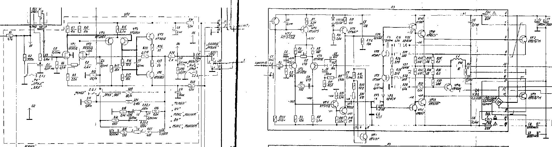

Амфитон У-101-1 — "это модернизированная версия А1-01. Отличия плат переключения среза фильтра, отличия платы защиты (у А1-01 на ней находится диодный мост оконечников, на У-101 диодный мост на платах УМ, на каждой свой), плата темброблока такая же(отличия только в схеме), платы оконечников тоже разные, ну и собственно трансформатор, на У-101 он мощнее и содержит по две обмотки для каждого УМ.В схемах тоже есть отличия. У 101-1 питание +-35 вольт, против +-27 вольт у А1."
11,5 kg 125W 430х125х405 25W@4Ohm/0,3% 20Hz — 20 kHz
Внутренняя компоновка в общем, осталась прежней.

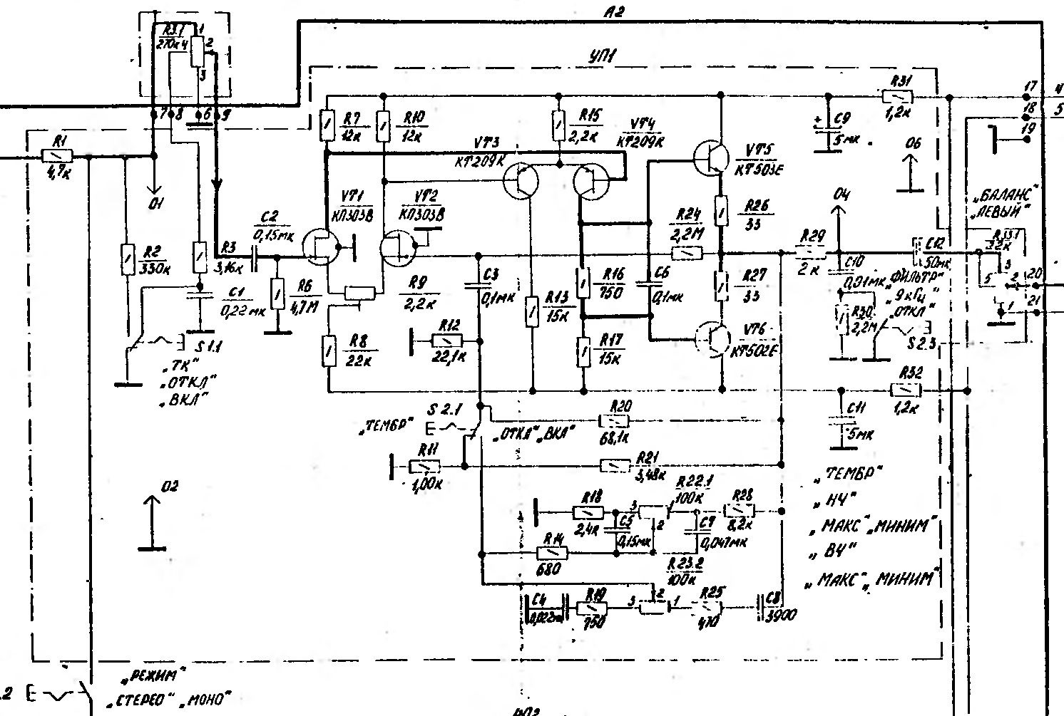

Схема на него дадена от Амфитон А1-01-2, а в этой схеме — только темброблок. Надо сказать, построенный в лучших традициях 50х — 60х. "Когда в стране деталей не хватало — …".
Т.е. остаемся без схемы УМ. Если пред такой же во всех усилителях этой серии, то я в шоке.
Обратите внимание: темброблок ПОЛУ-ПАССИВНЫЙ. Т.е. находится в ОООС инвертирующего усилителя с довольно небольшой глубиной ОООС. А выглядит как пассивный т.к. на схеме находится между буферным и инвертирующим усилителями.
ИМХО: -//- предыдущему т.к. почти ничего не изменилось.

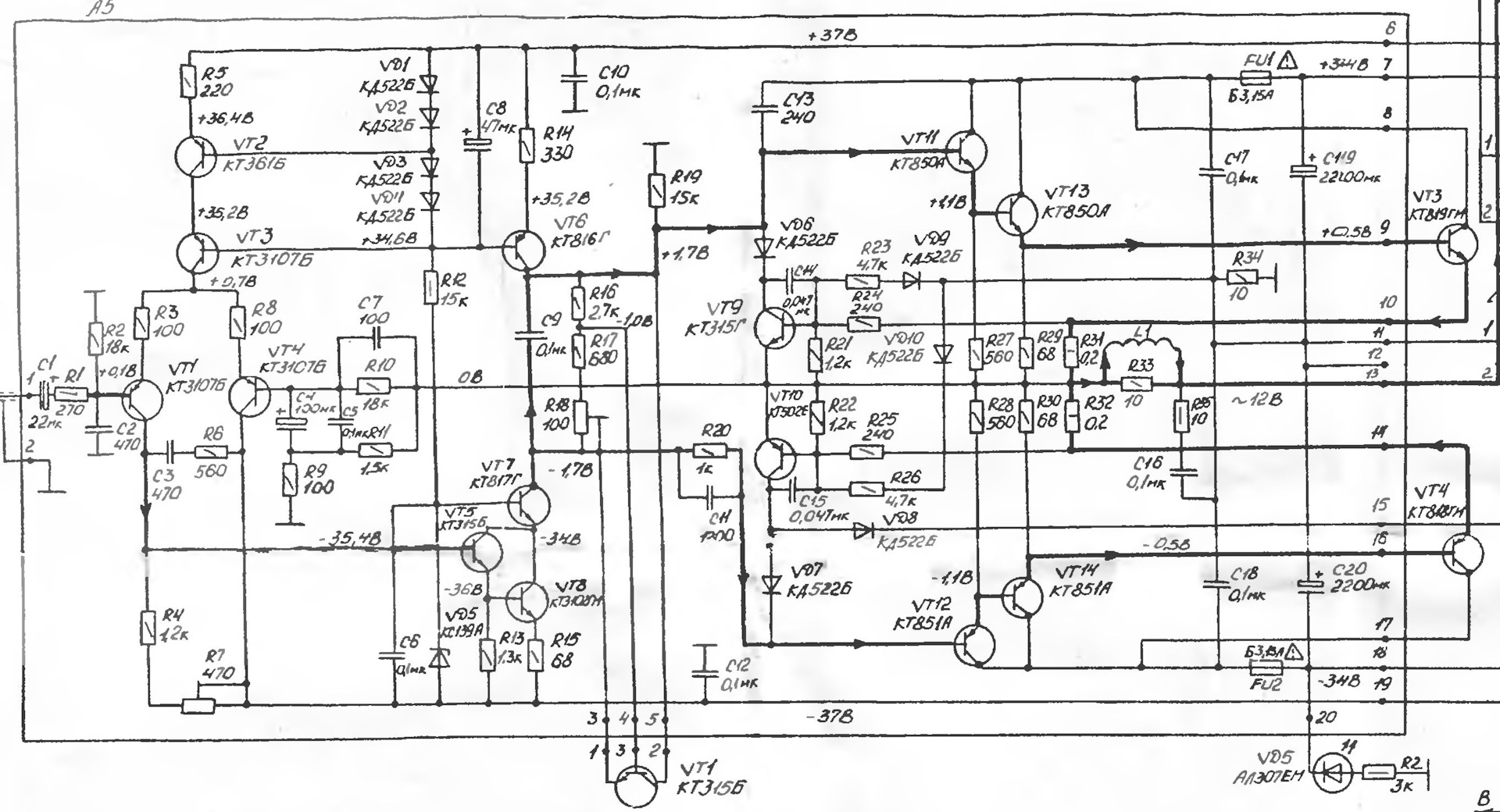

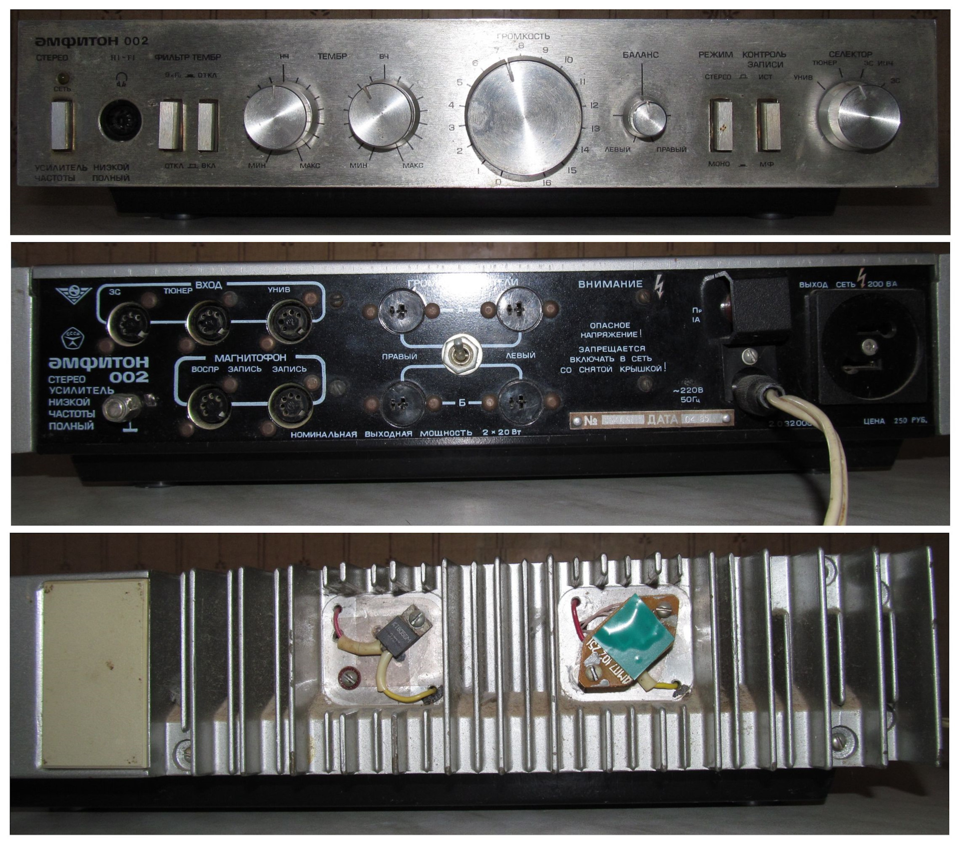

Амфитон 002
"Симметричная" Hi-End компоновка.
Транс посередине,
8 конденсаторов вертикально рядом с платами УМ,
обычный РГ,
переключалка АС на Ж задней панели между соотв. разъемов.
Разъёмы DIN 41529 (точка — тире). На 25У-002С дискретный РГ.
Выход на 1 паре КТ864/КТ865 в ТО-3.
Схема более традиционная и менее "косая":
— схема сменила "полярность": начинается с PNP дифкаскада.
— линеаризован входной ДифКаскад — КРУТО!
— схема, видимо, рассчитывалась на работу как УПТ (имеется регулировка симметричности входного дифкаскада), но на входе стоит конденсатор, и в ОС — тоже конденсатор. Это, как известно, звук не озонирует. Но есть варианты их безболезненно ампутировать …
— поменяли местами ЭП и ОЭ в каскаде раскачки. Теперь на ГСТ работает ОЭ с более высоким выходным сопротивлением, чем ЭП, что делает работу схемы симметричнее, а ЭП перед схемой с ОЭ понижает выходное сопротивление пред. каскада и таки делает должен сделать схему чуть быстрее.
dk_PNP100/1k2 -> ef_NPN/1k2 -> oe_NPN27/GST -> Bias/protect -> 3x_ef.
Частотным св-вам внимания не уделено,
коррекция опять всё удушивает до 5В/мкс (доработка до 20В/мкс .
Получить более высокую ПСН, чем от А1-01, от данной схемы не получилось. Те же самые 20В/мкс. Видимо, ПСН ограничивает не переход ДК-Раскачка.
Зато имеем более чем интересный согласующий усилитель (предусилитель), которому не хватает пары транзисторов в каскаде раскачки (Cascode/IUI), он-же усилитель темброблока. Похожие применяли Марк Левинсон, Маранц, … .
Вот этот согласующий пред бы в качестве первых стадий в УМ … . "Губы Никанора Ивановича да приставить к носу Ивана Кузьмича … ".
Выкинуть старую схему и сделать с нуля новую, проще. А конструктив данного УМ мне весьма нравится. ХайЭндовый.

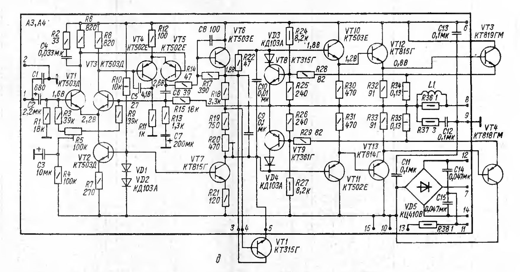

АМФИТОН У-002 Стерео
Схема является скорее развитием схемы А1-01, чем АМФИТОН 002. Видите разницу? Амфитон 002 и Амфитон У-002. Одна буковка, а усилители весьма разные:
— опять "прямая полярность" — с NPN дифкаскадом на входе.
— второй каскад из ОЭ стал дифкаскадом,
— далее — тот самый асимметричный ЭП/ГСТ.
— Регулировка постоянки в базах входного ДК (это уже не симметричность).
— конденсаторы на входе и в ОООС остались, есть некий шанс от них избавиться. Не зря же регулировку постоянки сделали?
— Линеаризации ни одного каскада нет.
Налицо гонка за высоким петлевым. Мне такие усилители не нравятся.
Возможно, именно такая схема у УМ Амфитон 25У-101С-1 (т.к. он "вырос" из А1-01)
dk_NPN/820 -> dk_PNP/1k3 -> ef_NPN/GST -> Bias/protect -> 2x_ef KT818ГМ/KT819ГМ (TO-3).
Согласующий усилитель (усилитель тембров) остались прежними (номиналы не смотрел).
Выход, безусловно, гораздо лучше, чем в просто 002, но в общем и целом УМ не представляет из себя ничего интересного.
ИМХО: хуже и А1-01 и Амфитон 002. Но надежда есть.

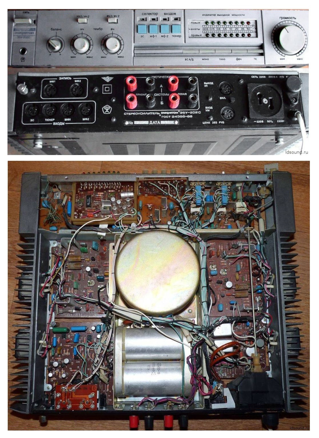

Амфитон 25У-202С, Амфитон 50У-202С, Лорта 50У-202 С — продолжение Амфитон 002 (не У-002), но с большими конденсаторами, лежащими горизонтально и с дискретным РГ.
Вот такие они хитрые, эти ребята в этом Львовском ЛПО им. Ленина. Чтоб враги не догадались :-).
ИМХО: интереснее, чем предшественник — Амфитон 002 (не У-002)

Пластиковая морда передняя панель, 3 тембра на КР544УД2, светодиодные индикаторы уровня сигнала, тороидальный трансформатор. Схема УМ аналогична Амфитон 002/25У-202С/50У-202С. 2 Конденсатора выпрямителя между трансформатором и задней панелью.
Амфитон 35У-101С, Амфитон 75У-101С, Лорта 75У-101С Пластиковая морда передняя панель, эквалайзер, светодиодные индикаторы уровня сигнала, пред, естественно, на ОУ (вы хотели эквалайзер на рассыпухе?). Тороидальный трансформатор. Одна пара АС. Выходные терминалы — клеммы.
Схема похожа на Амфитон 002/25У-202С/50У-202С, но с отличиями:
— в раскачке добавился одинокий каскод.
— Конденсаторов явно пожалели.
— убрали балансировку входного дифкаскада, линеаризацию оставили.
В целом выглядит как упрощённый, но с увеличенным функционалом Амфитон 35У-202С / 75У-202С,
В общем, ничего, что я захотел бы себе оставить в непеределанном / заводском виде из интегральников "Амфитон", я не обнаружил.
Вот конструктив у них весьма брутальный, как и положено.

Одного амфитона 002 три вида с разными оконечниками. У меня например по 4 выходных транзистора на канал в ум стоит, 818, 819 в пластике. Самый звучащий усилитель из всего этого говна. И вид с большой ручкой громкости самый симпатичный. В у-002 полевики в ум, в 202 их нет. РГ дискретный такое же гумно в амфитоне, иногда так изнашивается, что чисть, не чисть и все равно трещат, не раз сталкивался. Вот вы советуете избавиться людям от темброблока, типа звук он портит, а как ачх регулировать?! Эквалайзер покупать? У всех уши разные--это раз. А некоторые записи, особенно ремастеринг современный старых альбомов настолько бездарно бывает сделан, что без регулировки ачх никуда. Были у меня они все эти амфитоны, кроме 2х блочного, которые единственный, который все нахваливают. Вы пишете про компановку симметричную у 002го. А нафига было плату одного канала относительно второго переворачивать?
Я не такой спец. И продолжаю думать, что есть 3 усилка, выглядящие, как 002: 002, У-002 и 202. Или как там?

Интересная статья. А где можно подробнее почитать про переделки. Заинтересовало — Вход линеаризовать. Т.е. допаять 3 резистора на канал. Какие такие и какого номинала?
Пока нигде.
Да, допаять резисторов. Номинал 20 — 100 Ом, под эмиттеры входного ДК.
И, видимо, раскачки.
Номиналы влияют на режим УМ по постоянке. Входного ДК — не сильно (т.к. там "длинный хвост"), раскачки — сильно — надо считать.
Всем привет. У меня амфитон интересный. Надпись Амфитон 002 стерео, с оранжевым светодиодом над кнопкой включения, но есть индикаторы перегрузки как у Амфитон У002. Поэтому не могу разобраться какая все таки модель.
А так усилок в целом нравится. Причем старые колонки СССР лучше звучат от него чем новые напольные Ямаха от домашнего кинотеатра. Возможно не хватает мощности. Ямаха на 100вт, с предельной кратковременной мощностью на 200 или 250вт.
Недавно была вторая поломка за несколько лет. Первый раз нашел отвалившийся кондёр и поменял сам. Второй раз видимо другой кондёр нашел уже мастер и усилок заработал. На вопрос что с ним было мастер ушел от ответа, сказав что это слишком сложно объяснять . Поэтому грешу на кондёр соседний он поменял сказав что ёмкость нормальная но есть утечка. Если будет ещё поломка кому нести уже не знаю:-). Один мастер 80 лет уже много болеет, а второй который последний кто смотрел усилок сказал это будет мой последний ремонт. Один глаз не видит а второй почти не видит.
УЖОСС! Найдёшь, думаю, мастеров.
А так: учись паять — делай полный рекап. Ему будет полезно.
Зы … я в них сам не особо разбираюсь. Возможно, "переходка".

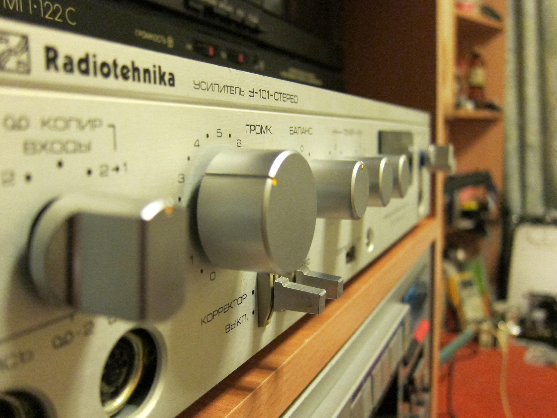

Здравствуйте еще раз. Купил орбиту 7101. Заменил все электролиты.
Вот нашел статью про доработку.
35ac-018.ucoz.ru/publ/dor…otekhnika_u_7101/2-1-0-34
Хотелось бы услышать ваше мнение. Есть смысл дорабатывать?
Посмотрел только переделку УНЧ50-8.
Я бы так делать не стал.
Вполне "бодрый" двухтактный УНЧ50-8 переделали в унылый Лин2. ЗАЧЕМ?
А когда увидел переделку питания УН, то закрались мысли о квалификации автора сей статьи и смысле переделки.
ТАК я бы точно делать не стал.
Да, можно переделать питание. Но не так, как сказано в статье. Просто поставить снабберы, получше диоды и конденсаторы.
Удалить пред. Оставить только мех.коммутацию и поставить шаговый РГ.

И тут тов. из Минска спрашивает, чем же таки отличается 75У-202С от 50У-202?
50У-202 — с алюминиевой мордой "классического" "брутального" вида. Преамп с полевикми.
75У-202 — пластиковая морда, 3 тембра на 544УД2, тор.
УМ более-менее одинаковые.

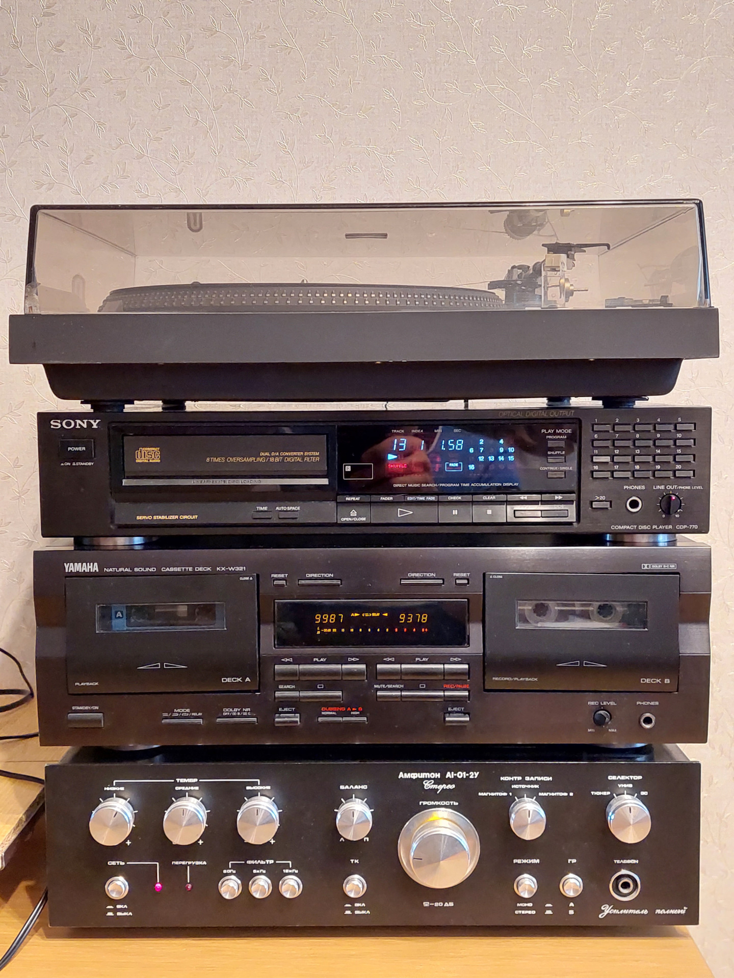

У меня AI-01-2У Львовского пр-ва.
Прекрасно спелся с Wharfedale Diamond 9.5 вот с этими компонентами.
По крайней мере в "отпускной" системе меня пока все устраивает.
Летом привезу Pioneer A-404R, попробуем сравнить. )))
"У" пишут, что Ульяновск. Но там такая неразбериха …
Кстати, схему "скалывали"?
Дома. С собой нет.
У меня на задней панели трезуб Украинский стоит. Так что Львов, без сомнений.
В модификации -2У стоит хитрый регулятор громкости с функцией ступенчатого понижения громкости на “-20 дБ”.
aupl
Не надо с ним ничего сравнивать. его выкинуть надо. Или отдать пыонэрам в гараж.
А что делать, если я его прямо сейчас слушаю и меня ничего не коробит в звучании.
При том, что я дома привык к звуку Sansui AU D907X Decade?
Звукоходы чистить. Чистейшим медицинским спиртом! Или борным. Шучу. "Ничего не коробит" и "хороший звук" — разное.
Получается дома на KEF Q-50 звук хороший, и я к нему привык.
Тут меня не коробит, значит не так уж сильно и различается.
Либо сравнение лоб в лоб нужно.

У Амфитона подсветку регулятора громкости сделал сам, подсветка у шкалы тюнера сделана с завода, но увидел ее только когда выключил свет.
Фото передает как то совсем по своему.
В реальности смотрится еще круче.
Куда уж круче?
Саркозисарказм? ))

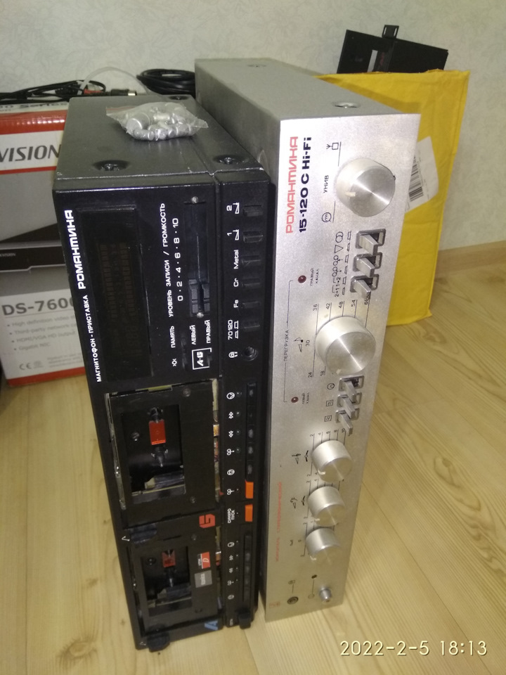

Вспомнил что у меня ещё один усилитель есть отечественный. Хотел кондеры поменять, но пока руки не дошли. Эх, соберу когда-нибудь в гараже стопку раритетов, и всё подключу. Проводов только придётся наделать со штекерами СГ5…
была у меня такая Романтика ( усилок). Купил случайно старый рес Ямаха 320, и понеслось.
А мне кореш на работе отдал на запчасти. Сказал, что никому это уже не надо и если не возьму то выкинет… )
Ширина нестандартная какая-то. Похоже, как у Эстонии.

Амфитон А1-01, А1-01-1 — не линеаризован входной дифкаскад (резкость), сильно кривая раскачка (чётные гармоники).
Амфитон А1-01, А1-01-1 — хорошие кандидаты. Для истиной полуламповости надо было еще ГСТ в раскачке на резистор поменять. Вход линеаризовать. Т.е. допаять 3 резистора на канал. СделатьУПТ (убрать конденсаторы), если не страшно. Есссно выкинуть к чёрту этот жуткий пред. Хотя нет. Оставить для получения пущей ламповости. Но сделать отключаемым.
Амфитон А1-01-2, -3, У-101-1, У-002 — добавили петлевого, кривая раскачка (ИМХО, ни то ни сё).
Амфитон 002, 25У-202С, 50У-202С — вполне нормальные усилители начала 70х. Асимметричные, но менее кривые, чем предыдущие. Есть потенциал. Вход линеаризован, отличный пред (оторвать от него тембры и никогда о них не вспоминать, оставить усиление 1:3 — 1:7).
Должны звучать весьма недурственно. Даже в не переделанном виде.
Из этих лучше 25У и 50У из-за дискретного РГ. Обычный начинает шуршать.
Основное, что гадит — конденсаторы в сигнале и тембры. Удалить — будет на 2 порядка лучше.
Варианты переделки:
1. Удалить конденсаторы в сигнале и тембры, переделать в УПТ, благо, регулировка есть. Это если не страшно.
2. Т.к. пред должен что-то делать, а раньше он тембрами "занимался", можно отдать ему часть функции усиления напряжения. Раз теперь пред частично усиливает, то можно КУ УМ уменьшить для пользы дела (увеличить петлевое). Для этого надо уменьшить делитель ООС УМ. УМ перевести в инвертирующий. Уменьшить коррекцию.
3. В идеале — совместить. входной каскад преда (на полевиках) с остальным усилителем. Сделать ООС по-Деноновски (когда конденсатор есть, но ток через него не идёт — он не "гадит"). Это уже проще на новых платах делать.
4. Совсем в идеале — выкинуть УН_УМ, оставить только повторитель. Использовать пред как усилитель раскачки, далее влепить дискриминатор искажений (как в Денон РОА-1500, 3000Z, 2200, 4400, 6600, 7700, 790, 8000). Правда, неизвестно, как DDS будет сочетаться с честным АВ. В Денон — только РеалБиас модели.
Амфитон У-002М, 35У-002С, 75У-202С, 35У-202С, 35У-101С, 75У-101С, 75У-101С — УМ те же, что у 002, 25У-202С, 50У-202С, но преды уже на 544УД2, пластиковые морды, … . Говорят, хорошие, но редкие резисторы в РГ. ИМХО, потенциал переделки ниже, чем у 002, 25У-202С, 50У-202С:
— никакой тебе брутальности — морда пластиковая
— преды на ОУ — их только выдирать вообще. ну или оставлять, если у вас нет предрассудков отн. ОУ.

Да, компоновочка у А1-01 ещё та, в УМ настроишь ток, и ноль на выходе, собрал — всё ушло. В собранном виде не подлезешь. Но в общем — аппараты безпроблемные — кондёры поменял и в путь.
Ах-да — трещат регуляторы со временем. Качество комплектующих всё-таки отвратное…

А1 01 2у — мне нравится. Чуток слабоват по мощности, но для неискушенного уха вполне. Хотел избавиться, от него, жалко блин, прикипел к нему.
Мне кажется таким ум в пару нужен советский катушечник,
002 ещё хвалят, они тоже разные немного по схемотехнике, и даже на какие то первые образцы схемы нет.
Нормальный "винтажный" усилок. Аналоговые источники + соотв. колонки — и будет праздник :-).
Я свой другу подарил, он их любит, а они его.Оба счастливы и Амфитон и друг.
